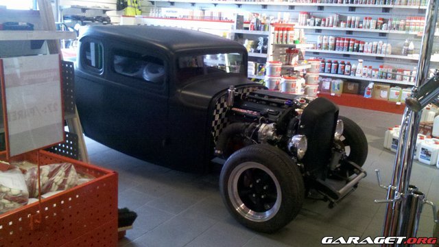

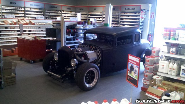

Iaf, var en vända på wurth, gjorde en drive in shopping
https://www1.garaget.org/gallery/images/135/134317/134317-9d7e22cf6b90aee0745b0e6f384beda4.jpg
https://www1.garaget.org/gallery/images/135/134317/134317-f34aee9b97c2ffa0d0337e90cd78766b.jpg
Då den e långt ifrån uppstartad så blev det släp fram o tillbaka. Katten inspekterar inför avfärd

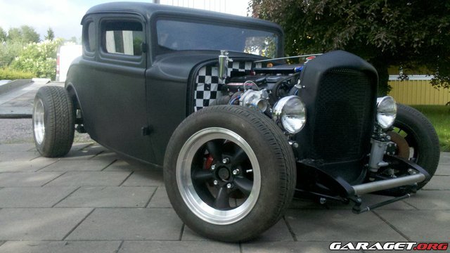

Tog några bilder ute i solen. Dom här bilderna är förresten före förra uppdateringen
https://www1.garaget.org/gallery/images/135/134317/134317-2694d59a5c6a1f44c0069a4028d39952.jpg
https://www1.garaget.org/gallery/images/135/134317/134317-9ad842ae52c7dc1c71532dba404d6762.jpg
https://www1.garaget.org/gallery/images/135/134317/134317-b29767ef0aa7a1ebddaf1ee01948f7af.jpg

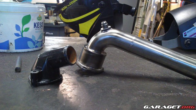

Gjorde ett nytt termostathus med grövre anslutningsrör, samt en an6 anslutning. Har sen dess gjort om den lite men har inga bilder på det riktigt än. Tig svetsat rostfritt, svarvat till flänsen så den har exakt samma spår för tätningar som orginal.

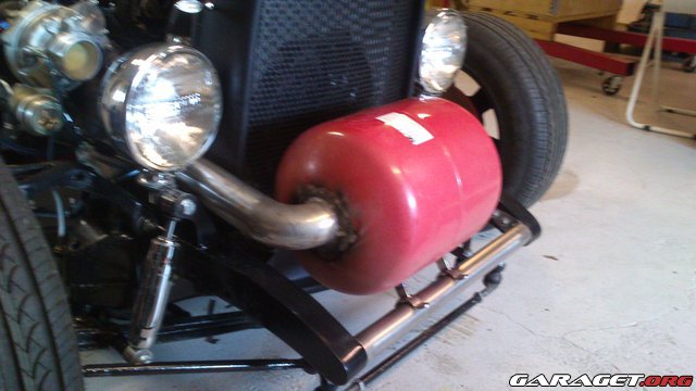

Gjorde en luftfilterhållare, endast ditlagd för kontoll. Ska slipas o målas såklart. En tredjedel av tanken är bortkapad på undersidan. Blev jävligt nöjd smile

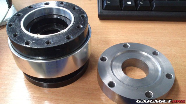

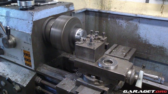

Gjorde ett nav för att kunna fästa snappoff navet i rattstången. Ska svarva till en hylsa o svetsa fast senare
https://www1.garaget.org/gallery/images/135/134317/134317-93ca9edabd66c315ba8c8efe0af496c4.jpg
https://www1.garaget.org/gallery/images/135/134317/134317-00b3f5ef9d8139f72e789bd8bae33e43.jpg

Luftfilterskyddet (?) ser ut som ett gammalt expansionskärl tongue ser riktigt grymt ut men är inte den hyffsat tung? smile

Det är det, till farsans gamla oljepanna haha big_smile Nejdå, den väger väll max 2kg

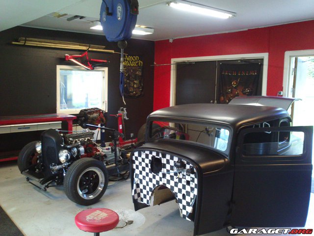

Karossen flög av för sista gången hoppas jag. Den vägde en aningen mer nu än vad den gjorde förut, därav den stora gröna lådan fylld med vatten haha. Hängde även 20kg vattendunkar på handtaget på kran.
https://www1.garaget.org/gallery/images/135/134317/134317-841d1cd5fe7d4c09ad121916f227569d.jpg

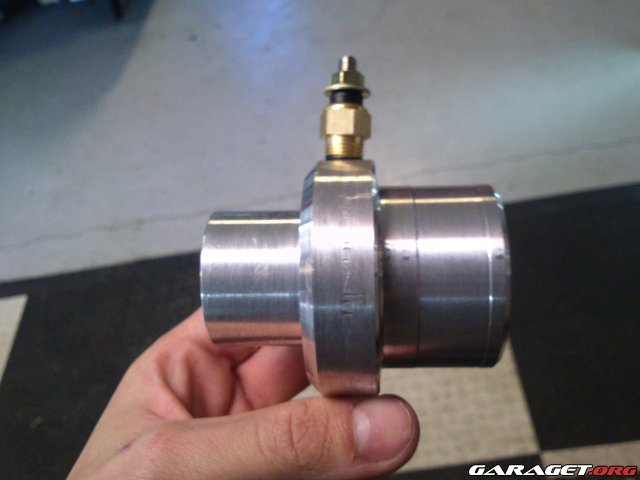

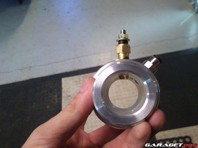

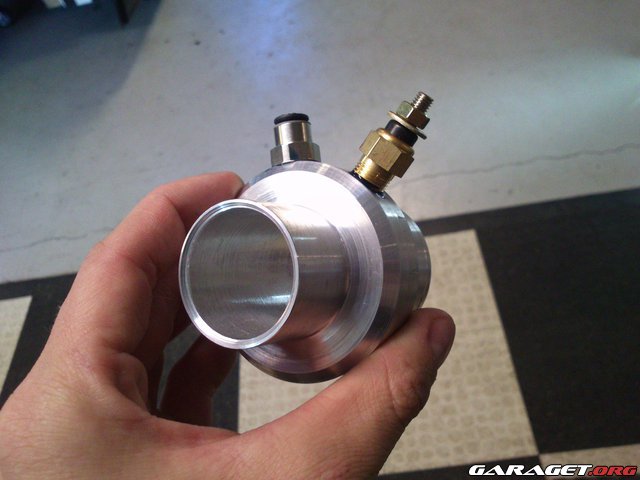

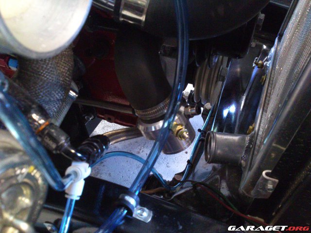

Svarade till en adapter i aluminum till kylvattnet. Så jag kan koppla ihop en 35mm slang (från vattenpumpen) med 45mm anslutningen på kylet. Gängade även hål för vattentempgivare samt retur från exp tanken.
30mm invändigt hål
https://www1.garaget.org/gallery/images/135/134317/134317-121e4ec9d282604c3df52debc49a2bd7.jpg
https://www1.garaget.org/gallery/images/135/134317/134317-fd872eeaf42cafbb27ba73e11c8bf950.jpg
https://www1.garaget.org/gallery/images/135/134317/134317-2bff6a2acc1ef23707e188622d709484.jpg
https://www1.garaget.org/gallery/images/135/134317/134317-cac286205157022aa8d77d82ab1d7414.jpg
https://www1.garaget.org/gallery/images/135/134317/134317-be2f352c351b804da7be178902603356.jpg

Kapade ur lite i torpeden så vxllådan skulle få lite spelrum
https://www1.garaget.org/gallery/images/135/134317/134317-3994bd2d294d04a91a32b5d6da708df8.jpg
Slängde på lite färg på väggarna med, var så sjukt sterilt med bara vita väggar. Trodde jag skulle bli galen
https://www1.garaget.org/gallery/images/135/134317/134317-372bf5b9d40cbe1a3667c972b36abc72.jpg

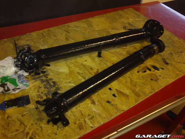

Kortat ner bakre delen av kardanen o slängt på lite färg. Ska på ett nytt stödlager o sen ska det monteras

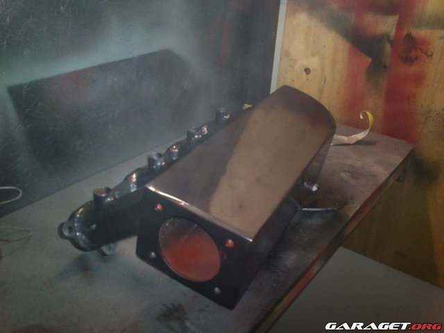

Jag var verkligen inte nöjd över svetsarna på mitt insug. Fick det inte bra med Migen, så jag tog o smälte om alla svetsar med TiGen. Blev mycket bättre, kunde vart lite bättre men det får duga såhär. Spacklade om, slipade o slänge på ny färg. Första lagret klarlack är lagt här
https://www1.garaget.org/gallery/images/135/134317/134317-b9b85d9f0728eea6edace5ce8da37874.jpg

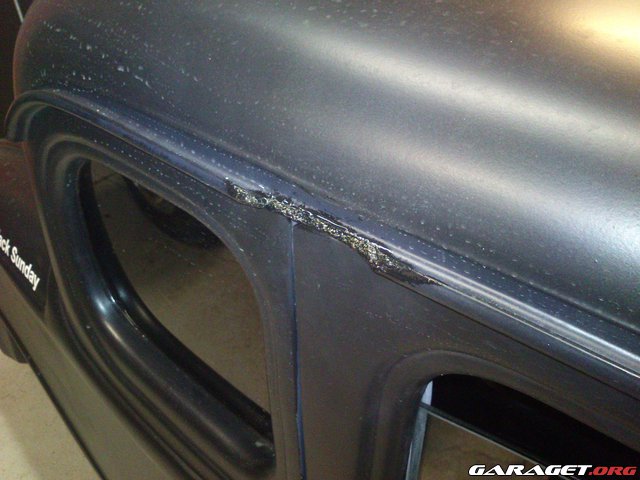

Droplisten fick lite stryk när jag löft av karossen förut. Tänker nog behålla det såhär. Lite krigsskador wink Har aldrig tänkt att bilen ska vara nå "Show and shine" bil, utan den ska användas hårt. Nyansskillnaden är för att färgen var blöt när jag tog kortet.

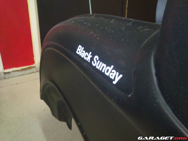

Har även döpt bilen, Black Sunday kommer den numera heta. Namnet är en sångtitel från ett av mina favoritband. Tyckte det passade in på bilen.

ett tips till lyftet, lägg en planka på taket som är lite bredare än karossen/droplisten så den håller isär stroppen.
