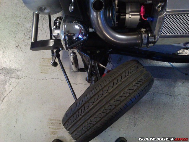

Nu händer det grejjer lite oftare i garaget. Börjar se ljuset i tunneln nu!
Lite mer lullull börjar hitta hem i motorn. Mestadels slangar. Men även oljekylen blev lite tillfälligt ditställd på rambalken bakom hjulet.

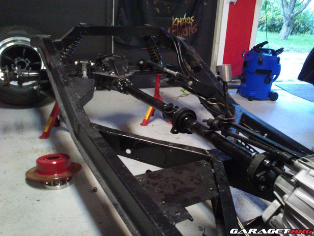

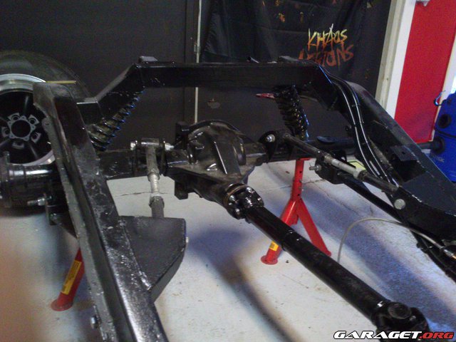

Kardan är äntligen på plats, med nya bultar, o såklart nytt stödlager
https://www1.garaget.org/gallery/images/135/134317/134317-139b094a663ca3846f8ccc1f47195900.jpg
https://www1.garaget.org/gallery/images/135/134317/134317-43d8fc64b2f465436107f2b629c8efcc.jpg

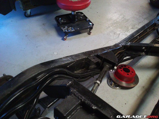

Lite flexslang letar sig bakåt
https://www1.garaget.org/gallery/images/135/134317/134317-7bc56267e38df1eddde2f23e585fd05d.jpg

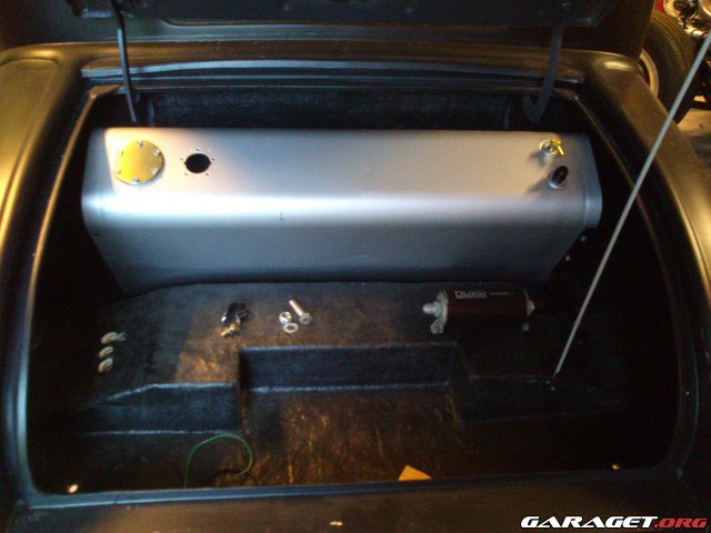

Tanken har lite halft hittat hem, likaså filtret
https://www1.garaget.org/gallery/images/135/134317/134317-341e8cefc2f61f3a83cff4fe36031d03.jpg

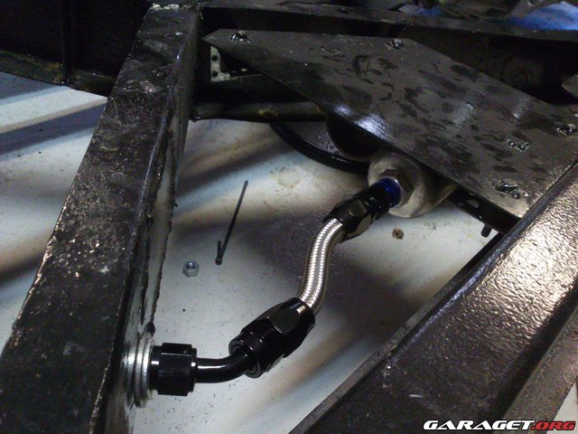

Blev klar med ena genomföringen till pumpen. AN8a
https://www1.garaget.org/gallery/images/135/134317/134317-54bcb674dced9e634b256bafcde4e5a7.jpg

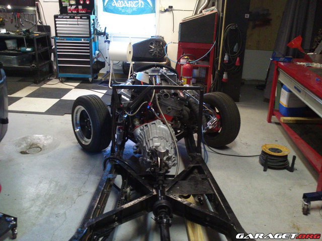

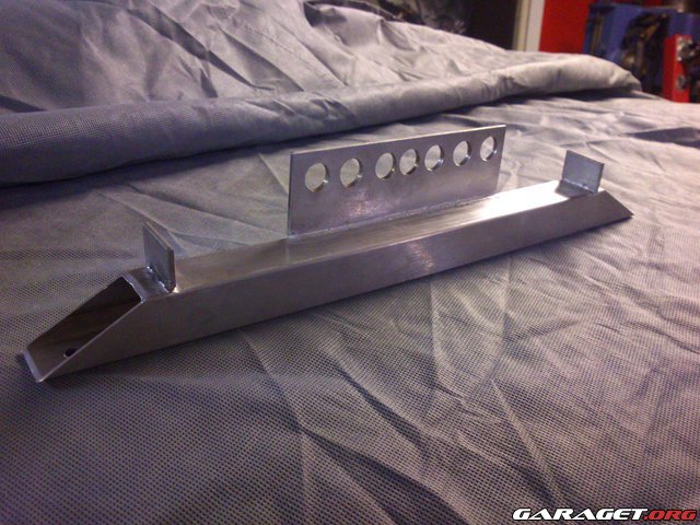

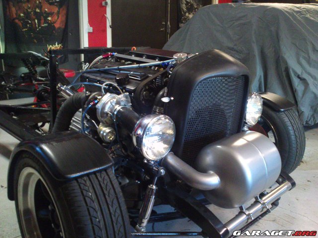

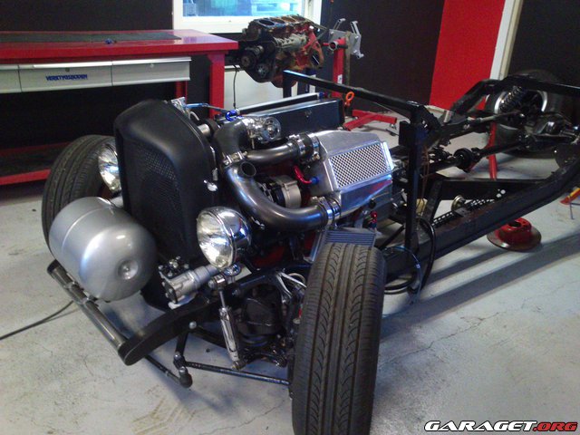

Efter feedback här om att jag borde nog ha en wattlänk så tog jag mig en funderare. Resultatet av den funderingen ser ni här
https://www1.garaget.org/gallery/images/135/134317/134317-640decc91e4f87a1c9ef306999dae2b6.jpg
https://www1.garaget.org/gallery/images/135/134317/134317-9b853ecc2b22aa429ad6201e93c0f748.jpg

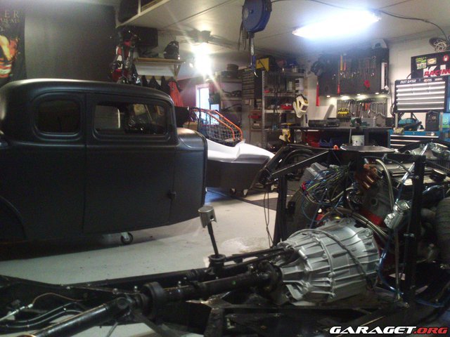

I bakgrunden ser man vad som stulit mycket tid o pengar, en tävlings crosskart. Den är tillsalu om någon är intresserad. Skicka ett PM isf
https://www1.garaget.org/gallery/images/135/134317/134317-c212479c73c8032de24984fe8bbb7cd2.jpg

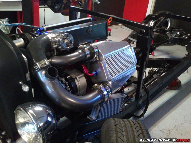

Motorn är i stort sett klar! (Förutom elen då) Väldigt nöjd med placeringen utav luftfiltret
https://www1.garaget.org/gallery/images/135/134317/134317-69f848f95835e00e8df838c0f1ff5114.jpg

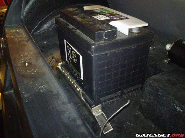

Batterihållare i rostfritt
https://www1.garaget.org/gallery/images/135/134317/134317-8ecaaf0415f447e504eb80c5eed53491.jpg
https://www1.garaget.org/gallery/images/135/134317/134317-0f8d8d2de528f6902cfa8dbeddab42c0.jpg
