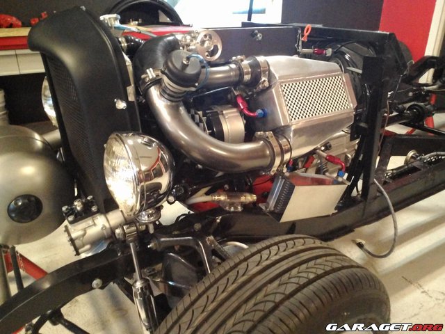

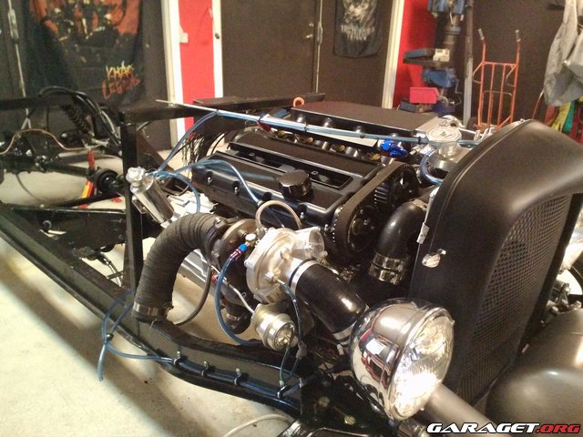

Mycket som händer, men få uppdateringar som vanligt :p Har gjort en SFRO bess nu o den gick igenom med några få anmärkningar bara :-) Det var skönt. Karossen är klar hos folieraren o jag kan ju avslöja såmycket som att bilen kommer synas nu wink
Har iaf två bilder att bjuda på
Lackade om ventilkåpan o snyggade till saker o ting
https://www1.garaget.org/gallery/images/135/134317/134317-fde638255018af9376f0d54e28105094.jpg
Byggde ett scoop i rostfritt för oljekylen. Borde öka effekten något.
https://www1.garaget.org/gallery/images/135/134317/134317-3440e840acff577e7de3134e6d0ff061.jpg
Sen undrar jag om folk vet vart man kan få tag på ett par e-märkta framlyktor? Helst runt 5". Fick nedslag på att mina inte var e-märkta.

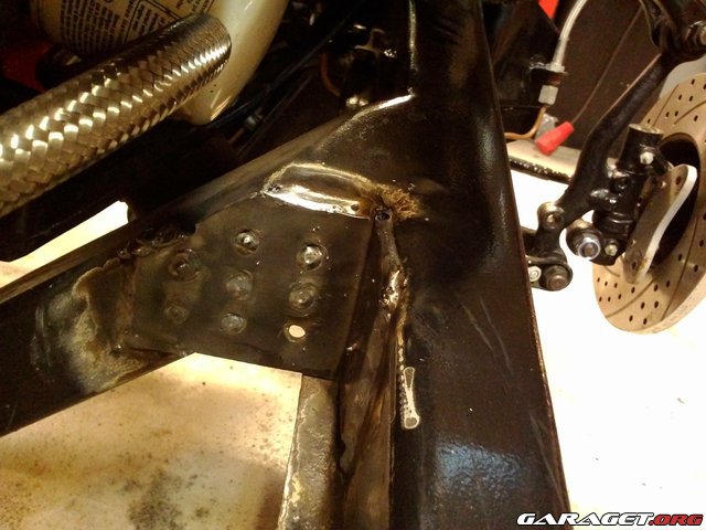

SFRO Ville ha denna förstärkning till motorvaggan

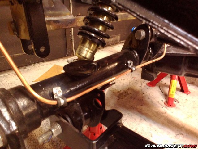

Svetsade fast svetsmuttrar så jag kunde dra fast bromsrören på bakaxeln, o med detta så kan jag gladeligen meddela att chassiet är sågott som klart smile Känns riktigt nice!
