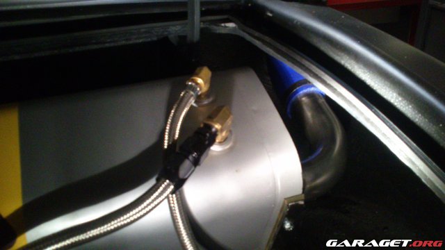

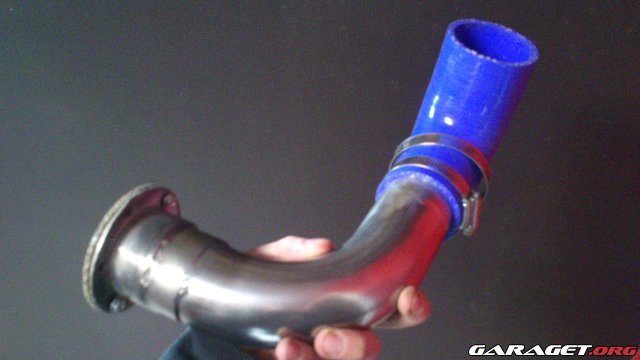

Igår fick jag mycket gjort, bland annat gjorde jag klart påfyllningsröret o monterade dit
https://www1.garaget.org/gallery/images/135/134317/134317-59757375cf3dc2fd334ffcace00d03f0.jpg
https://www1.garaget.org/gallery/images/135/134317/134317-45e9814531921726b32539cf31c468be.jpg

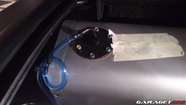

Fixade även en avluftning. Gjorde en liten knorr som i mitt huvud ska funka som ett vattenlås. Drog slangen en bra bit horisontellt under bilen med. Tror inte nått annat än luft kommer in/ut nu
