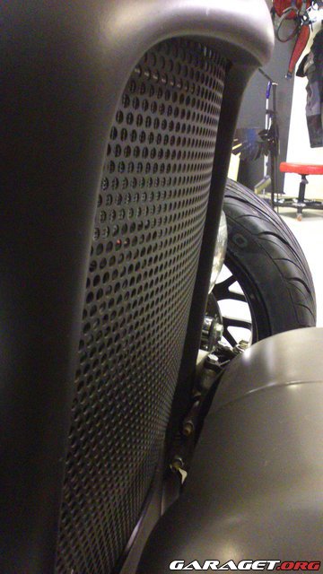

Bjuder på en sneakpeak wink
https://www1.garaget.org/gallery/images/135/134317/134317-b572964746ce6cefcd9296b62bebddd5.jpg

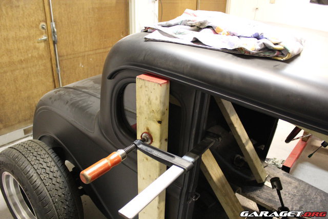

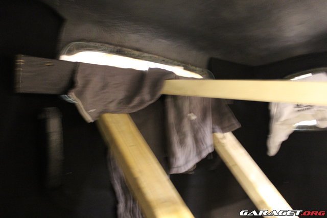

Skulle du vilja redogöra för/ta närbilder på hur bakrutan sitter fast mot plasten? Om du inte vill tjata upp en massa såna bilder här, kan du dra iväg ett mail.
info.kstech@gmail.com
Kanske du inte har så mycket bilder från ditlimningen, men jag är glad för vad jag kan få för ideer.
Det sitter helt enkelt en 20mm bred kant på insidan, fastplastad i karossen. Sen är rutan 20mm för stor runt om. Sen e allt helt enkelt limmat med settlim runtom smile Fogat från utsidan. Det ser absolut förjävligt ut innifrån, o skitsnyggt utifrån. Jag anser dock att om folk har tid att kolla hur rutorna är limmade, så kör jag för sakta smile
Gammla bilder, finns fler i mitt galleri. Dom fick sitta såhär i spänn i 24 timmar. Sitter som berget smile Kommer va ett rent helvete när jag ska byta i framtiden, typ vid stenskott.
https://www1.garaget.org/gallery/images/135/134317/134317-533bd54fda7e28298a6d4c8b85d908dc.jpg
https://www1.garaget.org/gallery/images/135/134317/134317-6e63e30f0fd522a39a742edab729fda6.jpg
https://www1.garaget.org/gallery/images/135/134317/134317-a222de7aaee68cb385cf555beb5f8f5f.jpg
Notera dom sjukt snygga vinklarna fastskruvade i golvet för att hålla fast reglarna tongue haha. Här jobbar vi med precision. Hoppas detta ger dig lite klarhet. smile

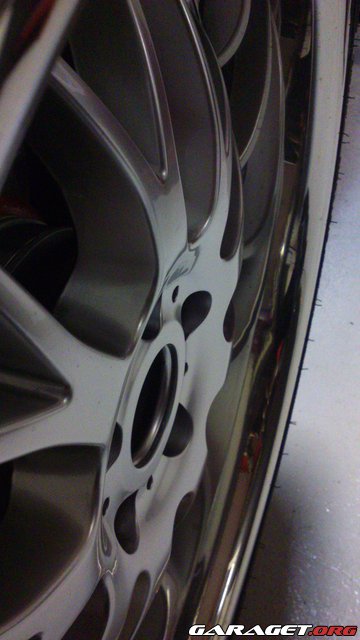

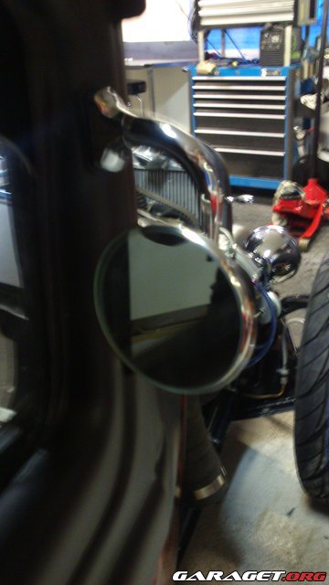

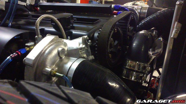

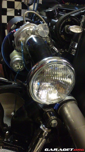

Då kommer det en bildbomb, se det som ett smakprov innan Elmia wink Har med flit inte tagit några helhetsbilder, eller nu ljög jag, jag väljer bara inte att visa dom hehe
https://www1.garaget.org/gallery/images/135/134317/134317-4834b8851addca24f97a586f36cbe461.jpg
https://www1.garaget.org/gallery/images/135/134317/134317-22353e4d1a6fa3a5b2f9ff26e29d835b.jpg
https://www1.garaget.org/gallery/images/135/134317/134317-b5147145cad3f3ae8544f1605c831b0b.jpg
https://www1.garaget.org/gallery/images/135/134317/134317-13a72eb3ccb485c0d9d2d73b4a5123f8.jpg
https://www1.garaget.org/gallery/images/135/134317/134317-d139f42ddd23a267a1ff614f8c84edd2.jpg
https://www1.garaget.org/gallery/images/135/134317/134317-f256f53d25470ffc6de9f2f47ac54e76.jpg
https://www1.garaget.org/gallery/images/135/134317/134317-cc9010df782c3fb7c1f66b70b4a17187.jpg
https://www1.garaget.org/gallery/images/135/134317/134317-ef16535ad942ee6d8e1568be054bf27b.jpg
https://www1.garaget.org/gallery/images/135/134317/134317-6ec337913370d00b37dcd5732053483e.jpg

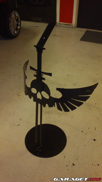

O till sist, byggde en skylthållare som jag tycker matchar bilen wink Själva skylten ska tryckas nu i veckan.
https://www1.garaget.org/gallery/images/135/134317/134317-53781be298c4f04afbaf0a7dc4ef2eb0.jpg
