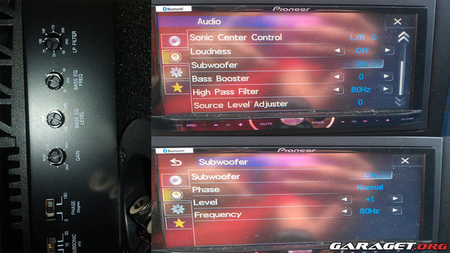

Här är mina inställningar just nu fattar inte så mycket om dom men ska ja ändra på nått lr ? big_smile
Ja.
Börja med steget:
LP filter - Vrid upp till max.
Bass EQ level - Stäng av.
Och så stereon (översta bilden):
High Pass filter - skruva upp till ca 160 hz
Nedersta bilden:
Finns där ingen meny för Low Pass filter för Subwoofer? Kolla manualen annars. Detta ser ut som en slags EQ. Ställ level på 0 och växla på Frequency. Prova upp till 160 hz för mer tryck från basarna. Händer det inget är det en EQ och det är fel meny.
