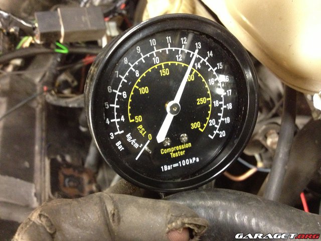

https://www1.garaget.org/gallery/images/38/37069/37069-290365fdb6000067fca77eff3e66e9aa.jpg
Komptest pågår håll undan 13 på alla 4 cylindrarna bra bra då var det inga fel där bara leta vidare

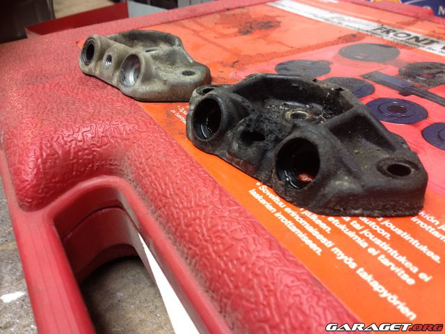

https://www1.garaget.org/gallery/images/38/37069/37069-6040f4a667d713e45b60c8de9154b035.jpg
Och här så hitta ja felet till varför den inte gick rent.det är spridarehållaren som spruckigt men nu åtgärdat nu går bilen som en dröm

oj den såg inte så fin ut du tongue

nepp lite små sliten + där gängorna är har den spruckigt

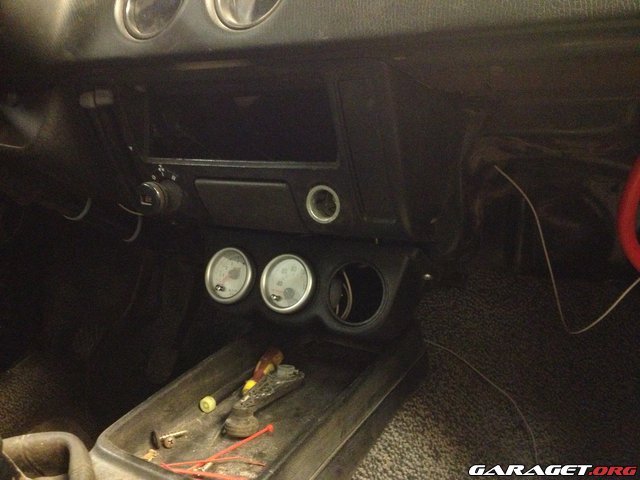

https://www1.garaget.org/gallery/images/38/37069/37069-322c871b89e40da205e884d146e8affa.jpg
fått in varvmätare och vattentemp oljetryckmätare kommer nästa vecka

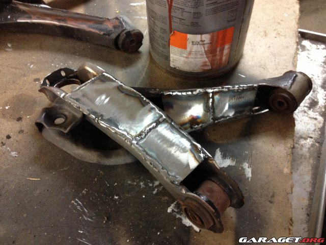

Garage polaren har boxat sina länkararmar te sin kadett detta ska göras på min med i höst är det tänkt

och det där gör då vad för skillnad? tongue

det gör länkarmarna mycket hållbara vid hård körning och styvar upp länkarmarna

Du skulle ha en sån mätarhållare som jag har, hela mittkonsollen för 4st mätare! sitter ihop med den som är vid vxl spaken om du kollar denna bild http://www.garaget.org/?car=319166&image=3018546
Om du vill ha den så ge ett bud wink
Jag är intresserad om inte annat! wink
