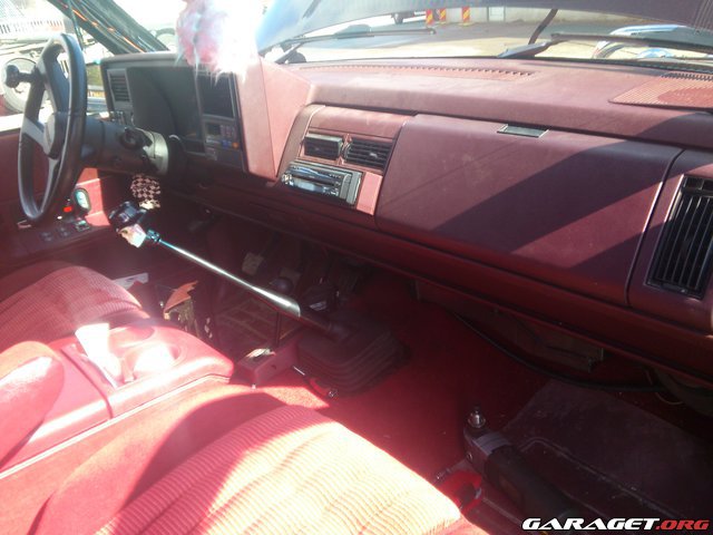

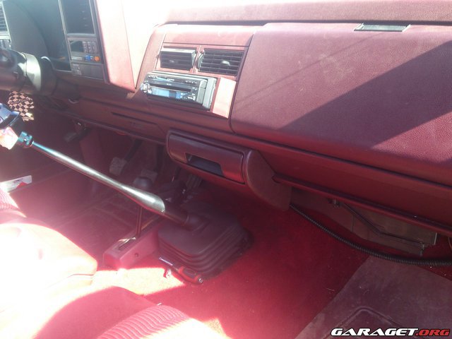

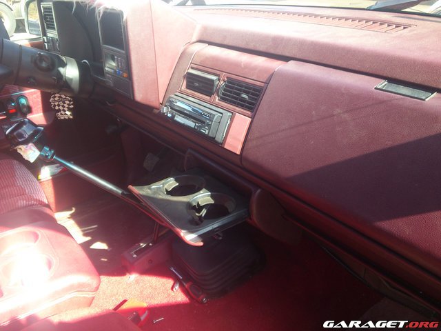

Lekte lite med bilen igår efter jobbet
Prov monterade mugghållaren och så blev de lite damsugning
Mugg hållaren passar inte riktigt i dom hålen där den är tänkt att sitta pga den manuella växellådan
men om man lossar två andra skruvar och skjuter den ca3-5 cm mot passageraren så går den fritt från spaken.
Så enda man behöver ändra är att man får borra 2 små hål på undersidan brädan = inet som syns eller stör över huvud taget
Nu bilder
Innan
https://www1.garaget.org/gallery/images/54/53244/53244-80fcba3948408066bb2db588b0665a07.jpg
Under
https://www1.garaget.org/gallery/images/54/53244/53244-f3657e07e7b7ddfae13177ad989216be.jpg
Klart
https://www1.garaget.org/gallery/images/54/53244/53244-8c0c10f10bed31b9a6c15729ee16bada.jpg

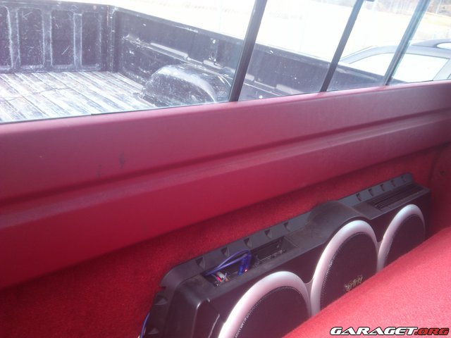

Sen har ja kollat lite på C-stolparna åt Koppaa
Börja med plast biten under rutan den sitter bara men clips och sen är det lättast att ta bort bältena från båda fästena men funkar att bara ta de översta efter de instegs plasten. Sen sitter de 2 eller 3 skruvar ganska långt ner på C-stolpes plasten och sen sitter dom med nått/några clips på baksidan. Och ska du ta bort den över rutan så måste du plocka ner C-stolparna för den sitter skruvad där det överlappar mellan dom.
Inga direkt bra bilder på C-stolpen men man ser baslådan och den öppningsbara bakrutan;D
https://www1.garaget.org/gallery/images/54/53244/53244-e73a33456c7619319229fb1d40664565.jpg
https://www1.garaget.org/gallery/images/54/53244/53244-9fd3ccf532dcdedecd99bfd0a73a4f54.jpg
Hoppas de hjälpte dig något Mange!

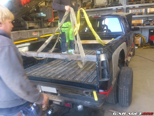

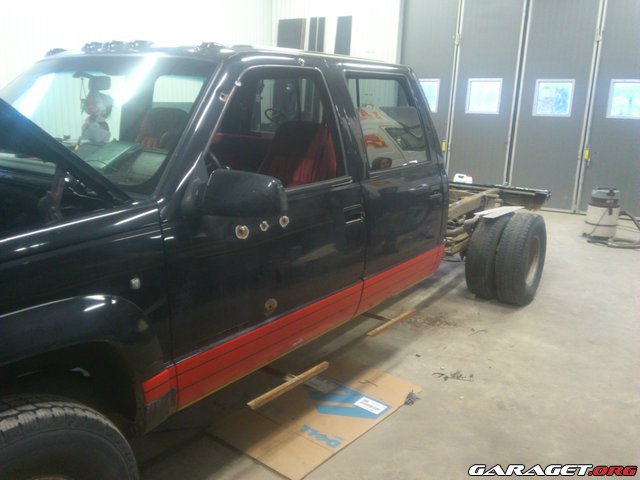

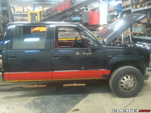

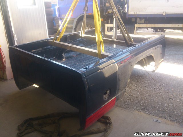

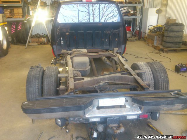

Nu ni!!
Ser inte bilen alls kul ut:|
bilderna berättar vad som hänt:P
https://www1.garaget.org/gallery/images/54/53244/53244-b5c3da3ba678921d8f25ce5ec96dc1a9.jpg
Tur man har kranbil på jobbet:D
https://www1.garaget.org/gallery/images/54/53244/53244-305d0e80324608302956123f228bef1d.jpg
HMM ledsen den ser ut nu!
https://www1.garaget.org/gallery/images/54/53244/53244-5d298e9fd532dd41f97d44680901152e.jpg

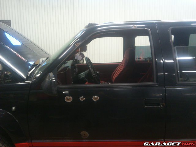

Följande bilder är på övrigt som hänt i dag.
https://www1.garaget.org/gallery/images/54/53244/53244-91dcfd35f993941205840f680715e704.jpg
https://www1.garaget.org/gallery/images/54/53244/53244-b6ecb646842539af44d6129bc9559677.jpg
https://www1.garaget.org/gallery/images/54/53244/53244-52b68a2e0b51266ec6757e7b48d6428b.jpg
För er som inte ser så har baklem, flaket, 3500 emblemen på dörrarna, silverado emblemen på C-stolpen, 2 st avgasfästen, lite gamla bromsrör som förra ägaren lämnat kvar, en gammal komradio antenn och fotstegen med lamporna är avplockat och bilen ser såååå tråkig ut nu!
Bultarna till flaket var INTE dom lättaste att lösgöra men mutterknack, förlängare, vinkelknut och rostlösare gjorde susen;D

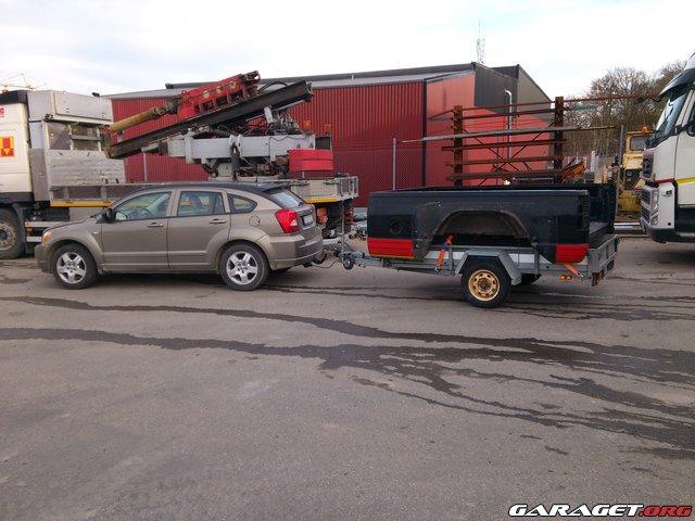

Då va den i stort sätt klar för att köras till lackarn:D
Såhär står flaket just nu på en kärra haha ser lite löjligt ut och bilen framför blev plötsligt mycket liten
https://www1.garaget.org/gallery/images/54/53244/53244-e2cd158e4d95129fd5de565de0842626.jpg
