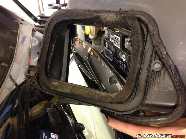

Morsan lånade bilen förut, och uppmärksammade att det var väldigt blött på passagerarsidan... Det var JÄVLIGT blött såg jag när jag gick ut för att titta... Nya läckage alltså, inte första gången det här... Bara att ställa in i garaget och torka ur, får leta upp vart det kommer ifrån imorn...
428 Inlägg
2 november 2012
Angånde läckan kolla om listen som sitter nederst på vindrutan sitter fast, Om inte den gör kan det läcka in via kupefläkten...Har haft samma problem med min A6.
Ska kolla det imorn, konstiga är att den har stått ute utan att bli blöt inne i flera veckor nu.. Det kom så plötsligt.

99% av fallen så är det att avriningen under batteriet är igen täppt och flödar över coupe filtret. har själv en 3bg och gjorde detta direkt efter köp.
Vad är den andra procenten då? För jag rensade ur där för inte alls längesen.. Ska kolla upp om det redan är igentäppt, det är ju inte omöjligt

avriningen till ac igen täppt möjligen.

Hittade läckan förresten! Packningen till kupéfiltret som sett sina sista dagar. Misstänker att det även läckt från dörrsidan, ska kolla upp det senare.
