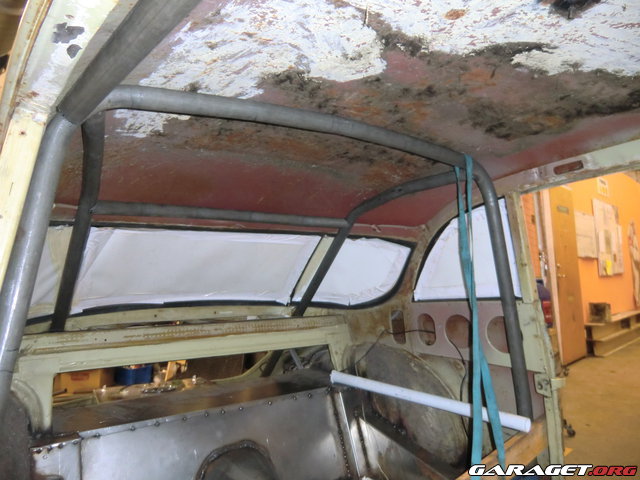

tack alla som gillar och följer smile idag har bakre delen av buren  punktats in på plats + börjat lite på främre delen bilder kommer förhoppningsvis imorn om jag hinner lägga in dom
512 Inlägg
21 januari 2013
vart ett par bilder idag men komer fler när buren är färdigpunktat  huvudbåge bakåtsträvor och höger framsträva på plats iaf + tvärstaget mellan bakre strävorna
512 Inlägg
23 januari 2013
bägge främre strävor + tvärstag över framruta färdigt  och punktat  snart dax för helsvetsning

tack för tipset mats vet hur det fungerar men kan inte svara på varför jag inte lägger upp bilderna i tråden troligen för jag bara slänger in en kommentar när jag kommer hem på natten från garaget då byggandet går före trådskapandet men ska försöka tänka på det framöver https://www1.garaget.org/gallery/images/20/19075/19075-42a5a907fc465ee9f7fb5755ecc626b2.jpg bjuder på denna bild nu iaf

helnatt med svetsande av buren nu bara 4 rörändar + bältesfästen kvar att svetsa sen e buren klar  .
512 Inlägg
1 februari 2013
buren klar  sliparhelg väntar
