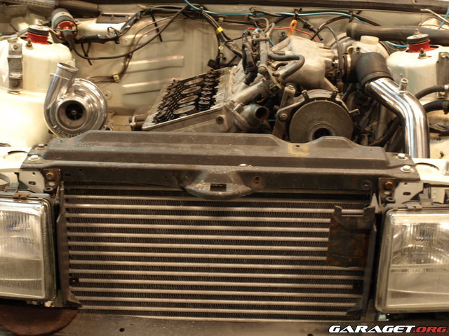

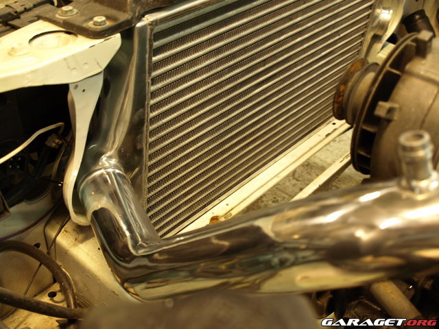

Vad händer på fronten då?
Jo, har rotat fram min ic jag köpte till den andra bilen och satte på den gamla. Såg så illa ut med den där ekl kylarn som är svart och typ klen prostata pissgul!
Provmonterat och gjort ett nytt fäste till kylarn längst ner smile
osäker på turboval! men blir nog det lilla fanskapet!
smile

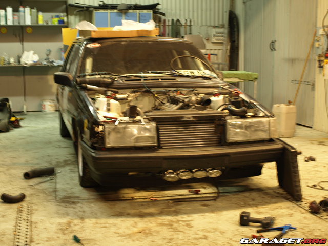

Har inte blivit så mycket uppdts här på sistonde! Väntar på delar till motorn och under tiden kan man ju igentligen börja på karossen, jo jag vet smile men vill så gärna ha en bil att åka med nu när vi har fått så jäkligt med snö! Så hååller på och sätter turbo på den gamla lekbilen, så blir endel uppdt där ifall du är intresserad! smile
Länk finns på min profil, Står där på andra länken uppifrån smile

fan vilken bra passform,är de den som e bygg som original ic?
Demokrati betyder helt enkelt att folk klubbar ner folk för folkets skull
Garaget Anhängare!
2 068 Inlägg
13 december 2012
#317
Köpte den som original! Stog och tittade på dom konstiga böjjarna innan jag beställde och tänkte på att fan kör man mittenanslutning och har tur så kan de bli snyggt! Sett att dom flesta kör med toppanslutningar!
