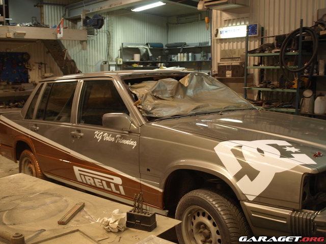

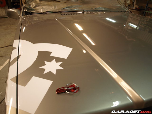

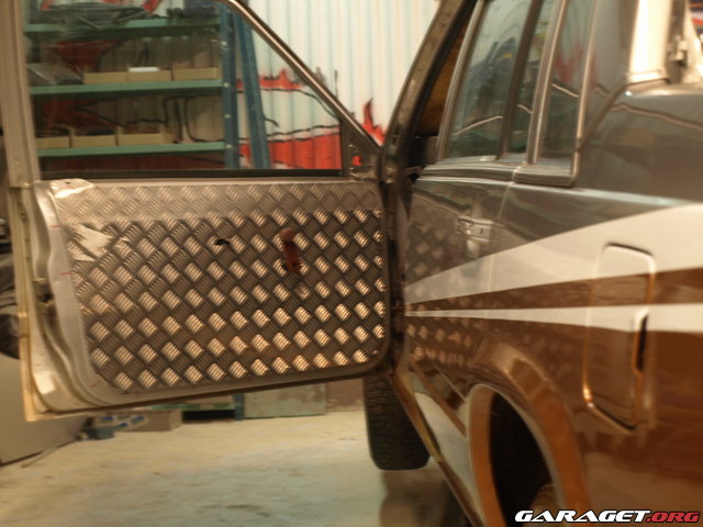

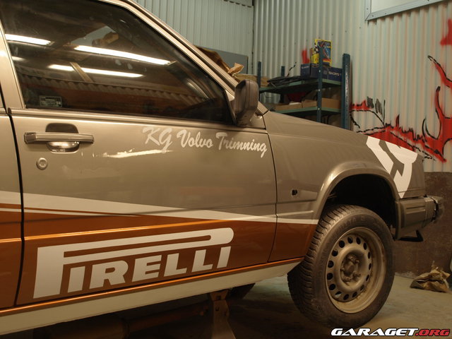

Hemma gjorda klistermärken! DC tror jag att ja tar bort!
Stör mig på rinningen i klarlacken! Våtslipen kommer åka fram! riva ner eländet!
https://www1.garaget.org/gallery/images/125/124810/124810-5924767e22e23e0893b3c918e88cd2ff.jpg
https://www1.garaget.org/gallery/images/125/124810/124810-7dbae25502b537ec32bf7aef9c5c9683.jpg
https://www1.garaget.org/gallery/images/125/124810/124810-d2169fb145dd5dea3854e73327efccbe.jpg
[url=http://www.garaget.org/mypage/gallery_image.php?user=124810&image=1855562]https://www1.garaget.org/gallery/images/125/124810/124810-c396f50b6cbebf06d766a2209f911467.jpg[/url
Senast redigerat av NoFantasy (20 januari 2013)

Fan så fint ! då lackar du mina nästkommande busbilar sen då ! ; )
vi lackar bara åt oss själva! smile

Håller med angående DC märket, kommer se bättre ut utan de smile
Ha vett, åk brett!
Garaget Anhängare!
2 068 Inlägg
21 januari 2013
#386
Ser bra ut på bild! men inte i verkligheten!

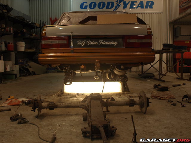

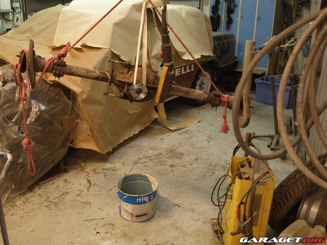

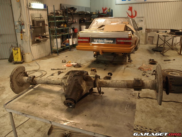

Man kanske ska skriva vad som ska göras med bakaxeln?
Började skrapa rent den med kniv och stålborste, men fick sån ångest så fick lov att sätta mig ner! Blir att blästra bort allt joxx på den!  sen på med rostskydd och måla den i nån färg!
Nya sköldar och sen kolla oljan med svetsen ( svetsa dreven)
Eventuellt bya några bussningar

Förstärk momentstaget också ifall du ska AGA diffa den, momentstaget viker sig lätt annars. Riktigt klen skit som man kan böja med bara handkraft original.
Garaget Anhängare!
2 068 Inlägg
22 januari 2013
#391
Tror de håller, Skulle haft polyuretanbussningar till hela bilen! men fan så dyrt det är! smile
4 363 Inlägg
22 januari 2013
#392
Det är ju lätt att byta ifall det inte skulle hålla. Men på 3 av mina kompisarnas bilar så gick momentstaget sönder efter 1-2 veckor efter dom skaffade diff.
Såg ett project här på garaget med en kille som köpte sig en liten svarv och sedan kunde han köpa polyuretanstänger för typ 500 kr lr ngt och så svarvade han sina egna bussningar.
Här kan du se mera om att göra egna bussningar.
http://www.garaget.org/forum/viewtopic. … 94&p=4
aha det var som fan att det blir så, personligen aldrig varit med om, körde med svetsat hela förra året och körde slut på runt 20däck utan att det gått sönder.
Ja ska kolla in sidan! smile
490 Inlägg
22 januari 2013
#394
NoFantasy skrev:
tror också de håller. har haft svetsat på flera 740 å aldrig haft problem med det
Hatar mitt nick här men är för snål för å byta
bubbla med air ride http://www.garaget.org/forum/viewtopic.php?id=299383
347 Inlägg
22 januari 2013
#395
Har kört med svetsdiff och ca 300 hästar och inte haft nåt problem med momentstagen förutom att bussningarna som gått 30000 mil eller nåt tagit en hel del stryk. smile
Garaget Anhängare!
2 068 Inlägg
22 januari 2013
#396
aha, men då känner jag mej säker. För några 300hästar ska inte jag kliva över.
Är så sugen på superpro bussningar så jag vet inte vad! men är så dyrt att köpa sånna till hela sad
+ krängningshämmare, men tänkte göra som bönderna! köra med dubbla!

Kika på ipdusa.com annars. Köpte bussningar där själv och va typ halva priset mot sverige om jag inte minns fel. Ska du köra på is så tycker jag att bilen uppför sig trevligare utan krängninshämmare bak då den blir mer följsam. smile

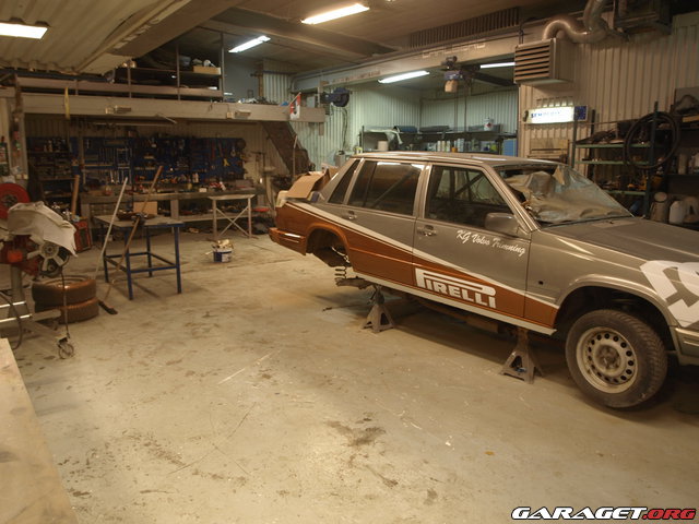

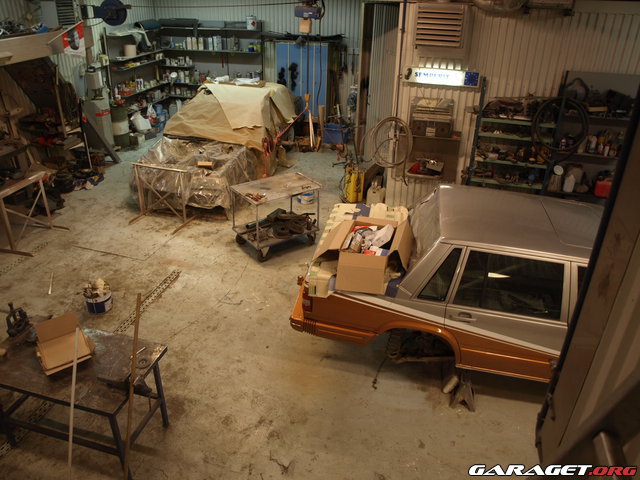

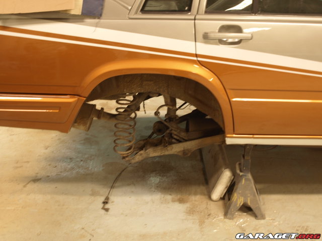

Har väl inte direkt hänt så mycket idag, har sått med kniv och skrapat lite på bakaxlen. tappat ur oljan typ
Sen slog städjerry till och fräshade upp lite! big_smile

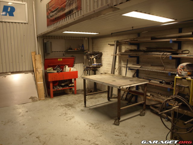

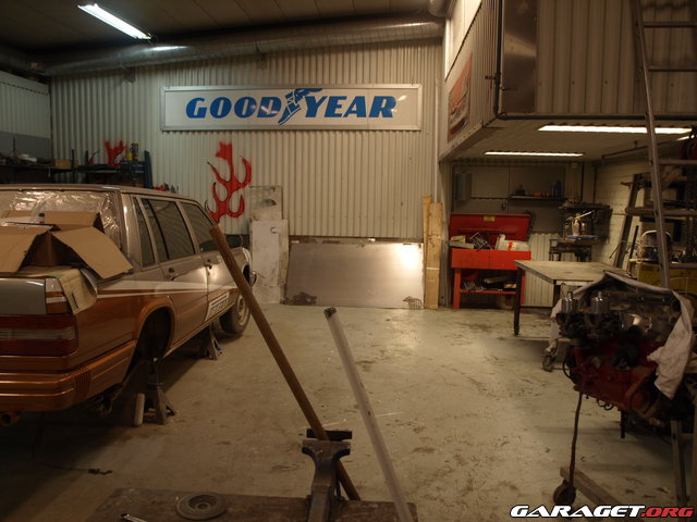

börjat gjort rent under huven idag, inför målning.
Tvättat av växelådan som tillsvidare kommer användas,
En sak till, handla inget på feltema AKA BILTEMA!
Enda som håller och fyller hyffsad funktion, det är muggarna i kaffeatomaten vid kassan!
