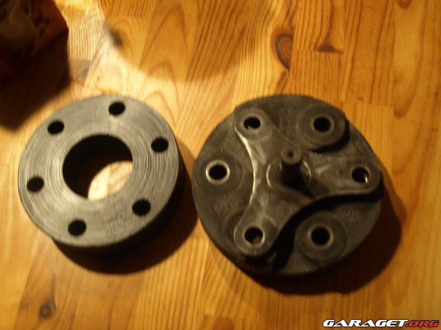

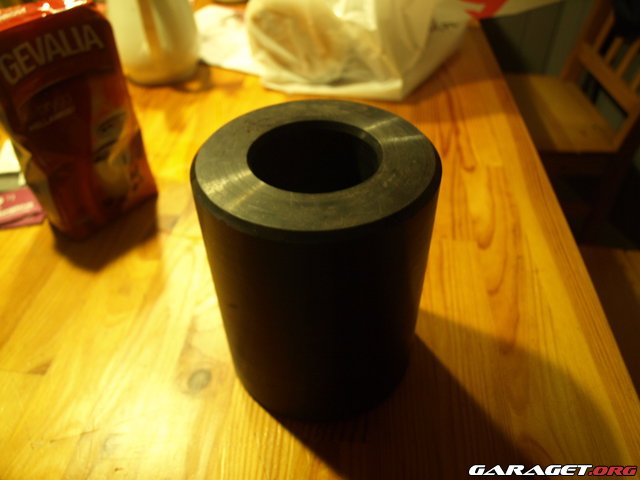

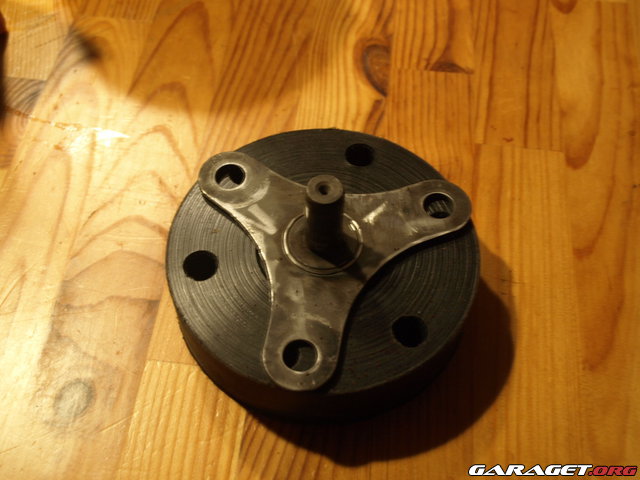

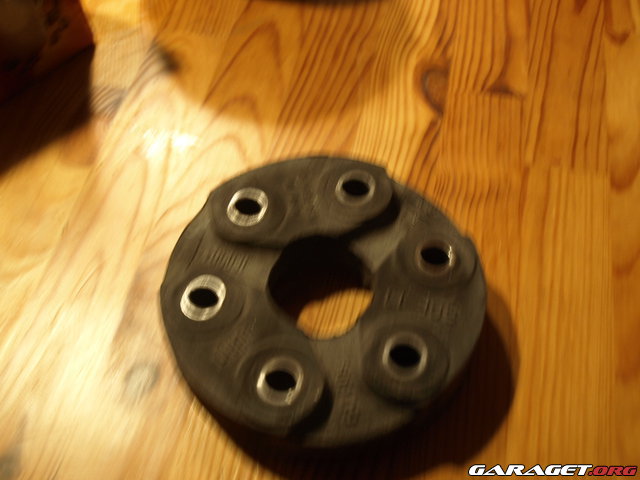

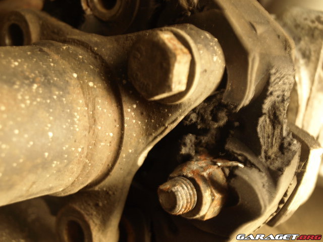

Är så fruktansvärt less å pissnödig på att hardyskivorna spricker på ett eller annat sätt
så har provat att göra en egen i svarven! 'r ingen expert på svarvning så de tog väl ett tag med den där stora fanskapet från 1920 smile men så här blev det!
gjorde 2st, Inte riktigt klar än. Ska i hylsor också!
Första bilden så är det en stor och väldigt billig kluns polyuretan..
Växelådan blev föresten fruktansvärt tätstegad! riktigt najjs! från 1an till 2an så äe det inte många cm man behöver röra spaken

ja trofan de! dom där original ser ju ut som ett garnnystann efter ett tag! och det är ingen obalans nånstans som gör att den slits sönder! kan inte förstå!
Hardyn är dock till den andra bilen! håller ju på att draigång på den igen!

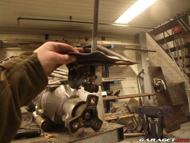

så här ser det ut, kan man säga! inte min bild men samma koncept! smile

vi eldade på kulan och slog ur den, och satte den på ett annan rör!
Blev ganska nöjjd! big_smile
Precis, ska gå värma kulan och sen bara banka lite på den så den kommer upp en bit wink

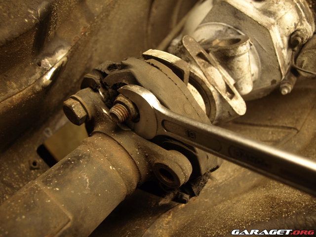

inte gjort så mycket idag, tagit ner hardyskivan och kikat lite!
och eftersom ja håller på med den gamla isbilen en sväng nu, så tänkte ja flytta över hela kittet för tätsteg på den lådan!
blir även att byta stödlager, tog tag i kardan och hörde ett brutalt kluck! var totalslut!

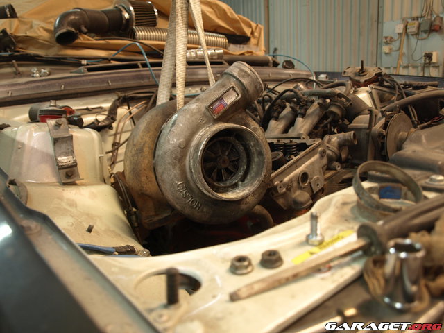

Sen har jag drömt lite också! kanske ni ser på turbobilden! HX50 snurra! stor som ett as

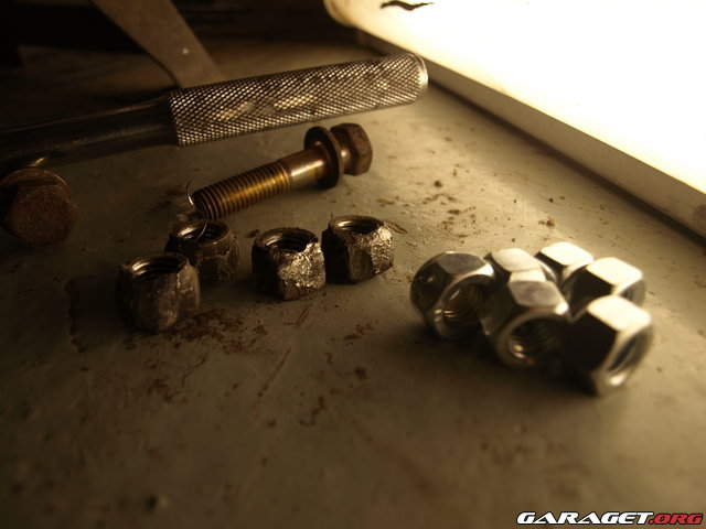

muttrarna var trasiga! men lyckades få på en 19

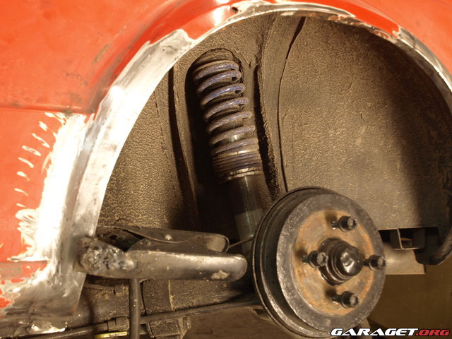

rostlagning, ospacklatt
