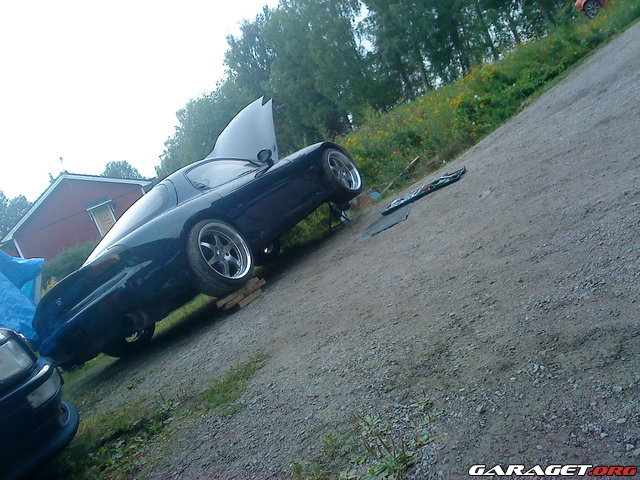

putsa lite inför regbesiktiningen

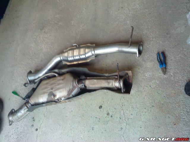

https://www1.garaget.org/gallery/images/103/102726/102726-914005f0fd7ba0c993778c7175f0b69a.jpg
skruva ner khatten som satt på när jag köpte bilen tog en ficklampa och kikade in i den satan slut de va khattmassan låg i en hög därinne plus att när man skruva bort alla värme sköldar så satt de inte en orginal khatt där utan en väldigt mycket mindre med ditsvettsade anslutningar för luftpumpen å så vidare....

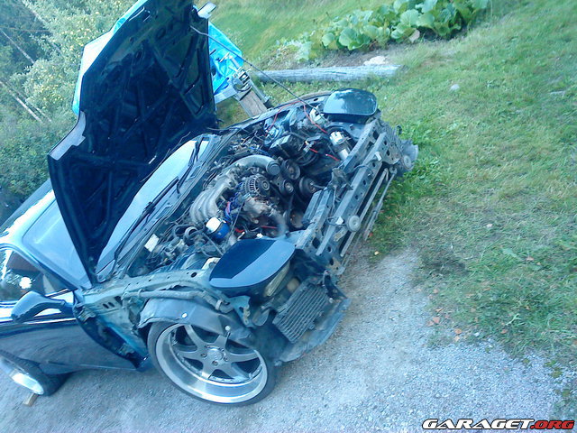

https://www1.garaget.org/gallery/images/103/102726/102726-aa79c03c7b171aed379cd5bf07446941.jpg
ned plockning av diverse saker runt motorn
dagens verk

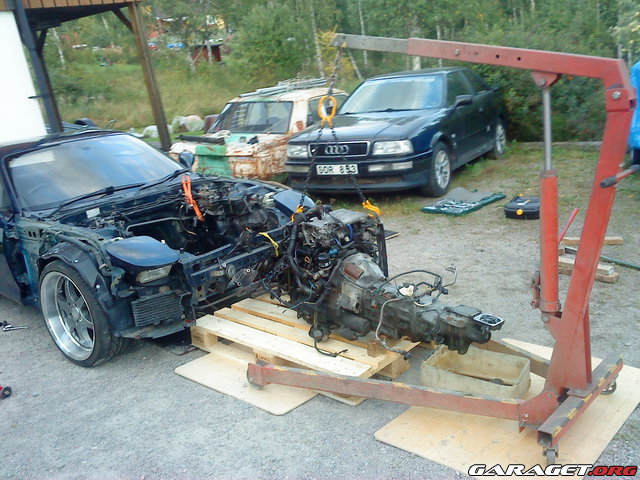

https://www1.garaget.org/gallery/images/103/102726/102726-19787a655dd6cc87bf9d07b55f221e7d.jpg
motorn ur
då har man lyft ur skrotet då bara plocka ner allt å se vad som hänt där inne... men såg inte ut som nått flygit ut å slgit sönder turbona. nån som har nån bra ide om varför dom trycker ur sej olja?

Kollat både kompressor o avgas impellrarna?
I värsta fall är d väl inte turbona som trycker olja utan själva maskin hmm
okej men är mycke olja i tryckrörer så borde väll inte kunna va nå annat? dom som byggde om turbona till duddla t28or påstod att om oljetrycket blev för högt så kunde dom oxå trycka ur sej olja.... men vad påverkar så fall oljetrycket så pass mycke?

oljetrycket ska ju variera med varvtal.. men ska ju justeras så d är max vid typ 6 bar ungefär...  men är d kullagrat eller glidlagrade turbos?  kullagrade brukar man få sätte en restriktor på...
