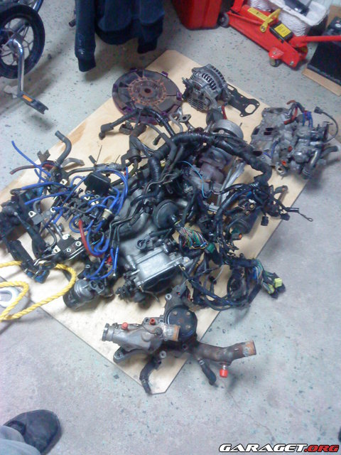

https://www1.garaget.org/gallery/images/103/102726/102726-994bf488195c8c1421b7acb805a2d8ec.jpg
rensat block

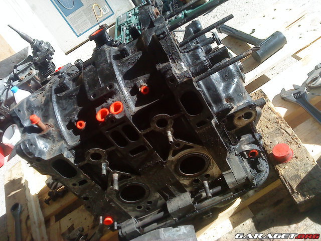

https://www1.garaget.org/gallery/images/103/102726/102726-d1dbfe230b292e7471ed6717a59ca5b4.jpg
the rats nest
rensat blocket nu i helgen plockat bort allt runt om. låda, turbo, el, vaccum, oljepump, bränsle insprutningen svänghjul, vikten till veven, tråget så har jag hängt upp den på ett motorställ. har hittat många tveksamma saker, en spridare som fastnat i helt öppet läge bara kollat två än så länge. sen diverse kontaker som trillar isär, skruvar som är avdragna och saknas och  vatten/olja i ena rotorhuset så får se i morgon när jag ska dela blocket hur allvarligt de är.

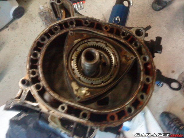

https://www1.garaget.org/gallery/images/103/102726/102726-39ef8cc6669ed874a75af52b2817b855.jpg
bakre rotorn

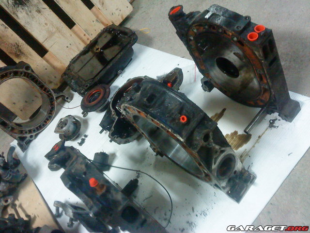

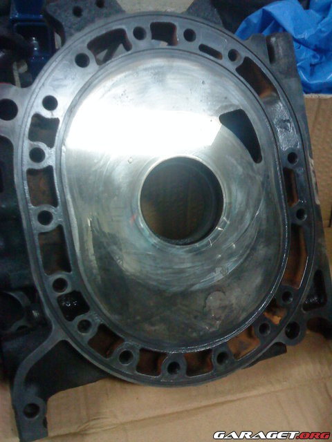

https://www1.garaget.org/gallery/images/103/102726/102726-928c45b1b4218f83a42181aa1e34028f.jpg
gavlarna
https://www1.garaget.org/gallery/images/103/102726/102726-dd2e6cdc26f21cb16b8504b6dad82912.jpg
rotorerna
nu är blocket isär possetivt överaskad:P inga fel på gavlar eller rotorer:) va bara packningar som va dåliga så nu blir beställa packnings sats, göra rent och måla tongue sen skruva ihop

Är det bläckkoppar för tattuering du har satt på blocket? :p
Rotary is ze shit
158 Inlägg
2 september 2013
#87
haha nej men man skulle kunna tro de ser lika ut typ fast de är olika storlekar på alla är nå leverans skydd dom har i industrin för å plugga hål så de inte kommer i färg eller skit:P

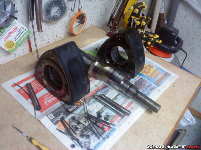

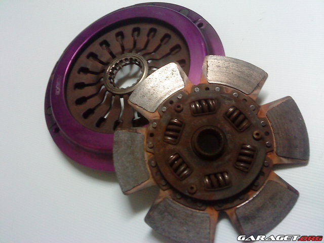

https://www1.garaget.org/gallery/images/103/102726/102726-939e37a06274eb146e2599eab7fdfe34.jpg
satt en exedy kopling på den tydligen. nån som vet om de går att få tag på nya lameller till dom nånstanns i sverige?
https://www1.garaget.org/gallery/images/103/102726/102726-04e4a673156d0332ff0d9d398e5a0dc9.jpg
håller på att tar bort färgen på rotorhusen och tvättar allt känns som de tar en evighet har grovtvättat allt en gång nu........ segt...... sen när tvätten är klar blir de de å mäta upp allt.......

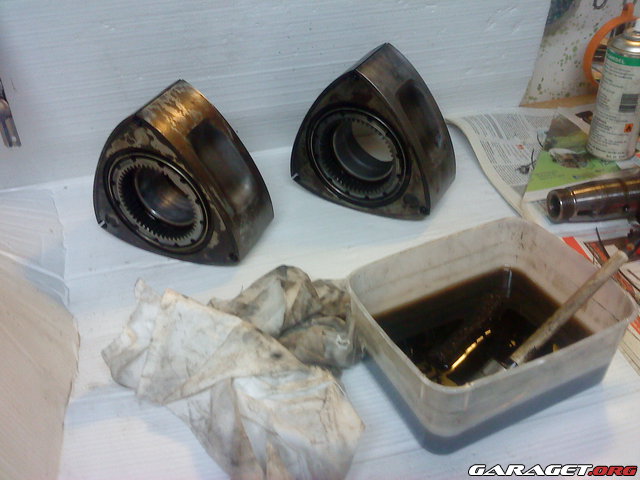

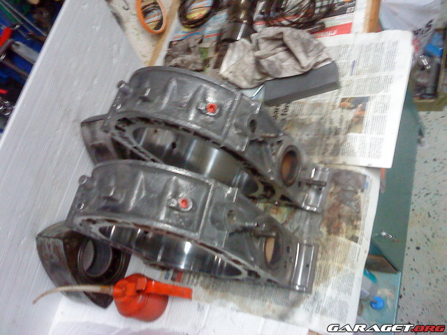

https://www1.garaget.org/gallery/images/103/102726/102726-5af6455954952020ab13fe7a91624d3d.jpg
rengjort rotorhus
https://www1.garaget.org/gallery/images/103/102726/102726-7e41ed2b34527dbcf3311709ade830b1.jpg
börja äntligen få lite fason på sakerna gjort rent alla packningsytor på gavlarna och rotorhusen nu. men blir glasblästra rotorhusenpå utsidan  ändå så de blir en fin yta va en jävla färg å sitta :S

https://www1.garaget.org/gallery/images/103/102726/102726-35a20db5c162207e0c0908a2ebb82424.jpg
gjorde klart rotorhusen idag stålborste och borrmaskin va melodin smile
