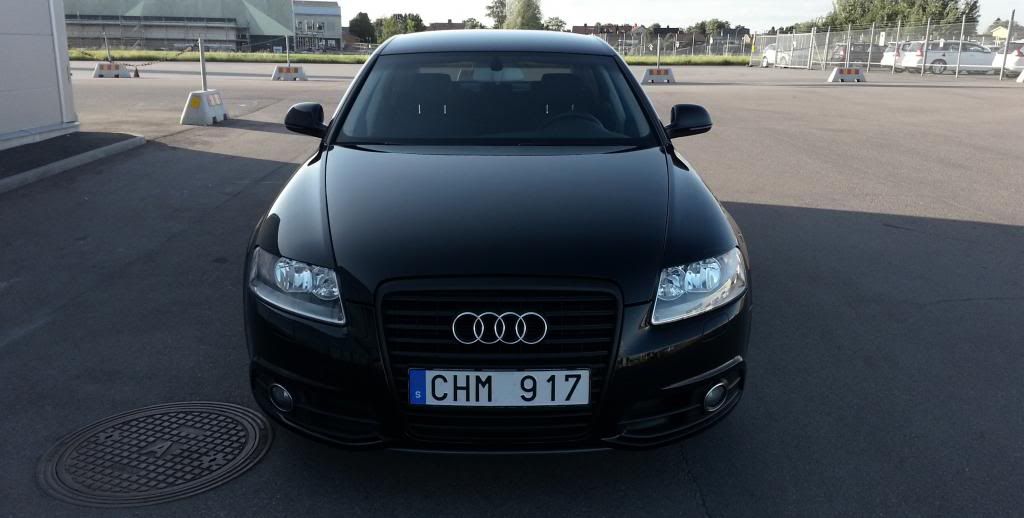

Plastidippat grillen.
Före
https://www1.garaget.org/archive/16/15270/201131/201131-2981091.jpg
Efter
https://www1.garaget.org/archive/16/15270/201131/201131-3091917.jpg
Ringar utan dip
http://i241.photobucket.com/albums/ff181/vajking1/20130608_195644_zpsa93711dc.jpg

Nån som provat och köra plasitdips klarlack ihop med den matta plastidipen?
hur många burkar behöver man ha av dom isåfall till 4st  16" fälgar? smile
Jag har kört det på grillen, ger lite glans, men inget märkvärdigt.

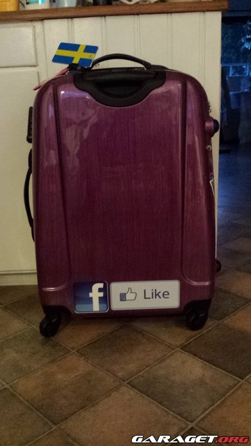

Nu har detta inget med bilar att göra.. men här är min stickerbombade resväska! Även den svarta "randen" har jag monterat.
https://www1.garaget.org/gallery/images/103/102443/102443-450fadd094ab6f8a59c8fc5fc4f89da0.jpg
https://www1.garaget.org/gallery/images/103/102443/102443-886cb0c4fd2f87c888d371d81ef7a83c.jpg

Tänkte göra samma grej med min A6, hur gåre när du tvättar bilen? typ med bilschampo och högtryck?
Släpper dippen?
Audi A6 Avant 2.0TFSI 2007
Sportmodellen
2 751 Inlägg
6 september 2013
#599
Släpper dippen?
Har stått med högtrycken 10cm ifrån och absolut inget har släppt, har två vänner vars jag målade deras grillar, de håller också ännu. Min har varit dippad ca 6 månader nu.
Det enda du ska hålla undan från dip är avfettning. Jag sprutade på Turtle Wax prewash förra vintern och plastidippen bara lossnade, nästan smälte bort. Vet inte ifall det blir samma med alla avfettningar men lika bra o hålla det borta.
Annars är det bara till o tvätta som vanligt, har haft olika schampos och de har inte påverkat. Men man ska ändå ta det lungt när man tvättar dippen.
