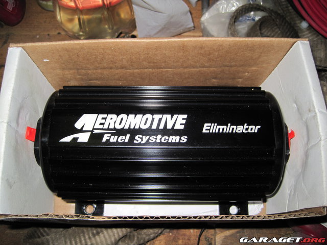

Har kvar min eliminatorpump från mitt tidigare projekt så den kommer att få leverara spriten.

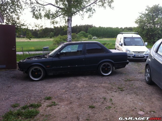

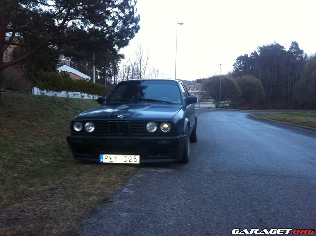

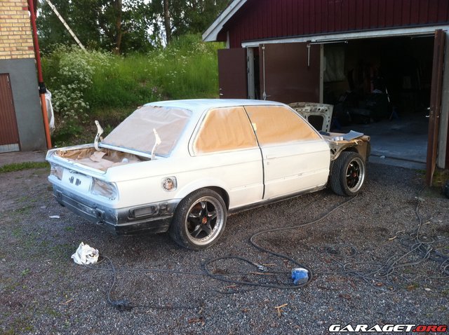

Här e bilen 1 vecka efter att jag hämtat den..rollade mattsvart
https://www1.garaget.org/gallery/images/11/10112/10112-c966de007044bdfc7548462cbedc1c2f.jpg
https://www1.garaget.org/gallery/images/11/10112/10112-89db6516a32c960c98f22ed3704007cb.jpg

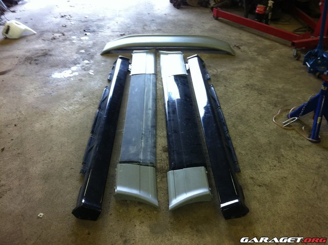

Fick tag i ett billigt m-techII paket..allt förutom bakstötfångaren. Men vafan 1500kr liksom;)

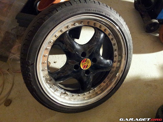

Hittade ett par 17" splittfälgar till ett grymt bra pris också:cool:
https://www1.garaget.org/gallery/images/11/10112/10112-cdd5fc23e5777b3264cd326e04f47491.jpg
https://www1.garaget.org/gallery/images/11/10112/10112-b398fad4332b02ba6e052f081a91bba0.jpg

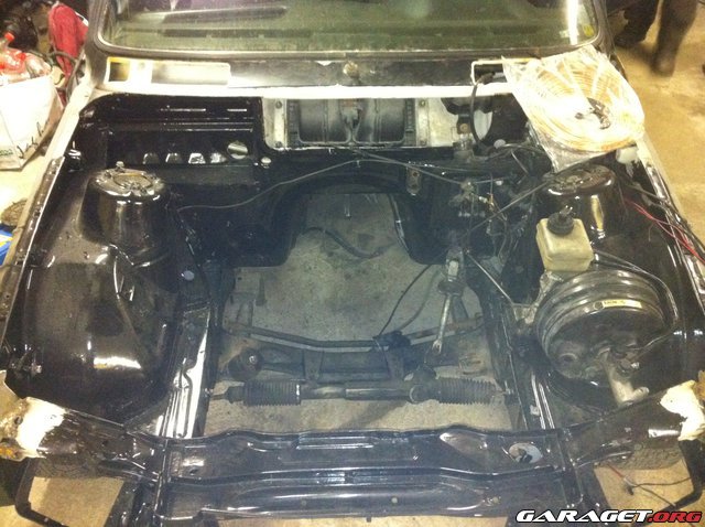

Målade även hela motorutrymmet med svart hammarlack..såg bra mycket fräsigare ut än tidigare
https://www1.garaget.org/gallery/images/11/10112/10112-3ce3103c669601534a665cffb61d5c2a.jpg

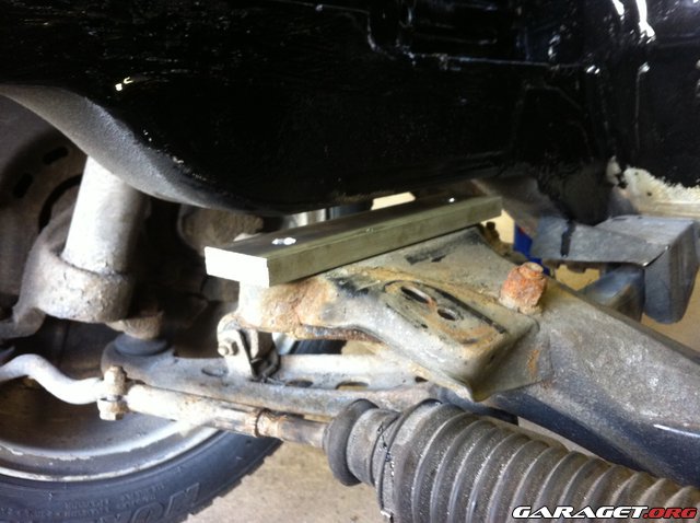

Meckade loss framvagnen för att montera dit ett par distanser i alu..mina vart 15mm..har läst att det ska vara 20mm men det funkade för mej med 15mm.
https://www1.garaget.org/gallery/images/11/10112/10112-7350d61d4a375f3d1c9166f139938d03.jpg
https://www1.garaget.org/gallery/images/11/10112/10112-5d2b02b9cadc9ef985e54ce1e6ebfd37.jpg

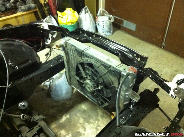

Monterade även min griffin kylare som jag hade kvar..fick modda ramen i fram så den fick sitta med snabbfästen, enklare när man ska i o ur med motorn.
https://www1.garaget.org/gallery/images/11/10112/10112-83f0ef2cfc372c59a9cffd80391fc9a9.jpg

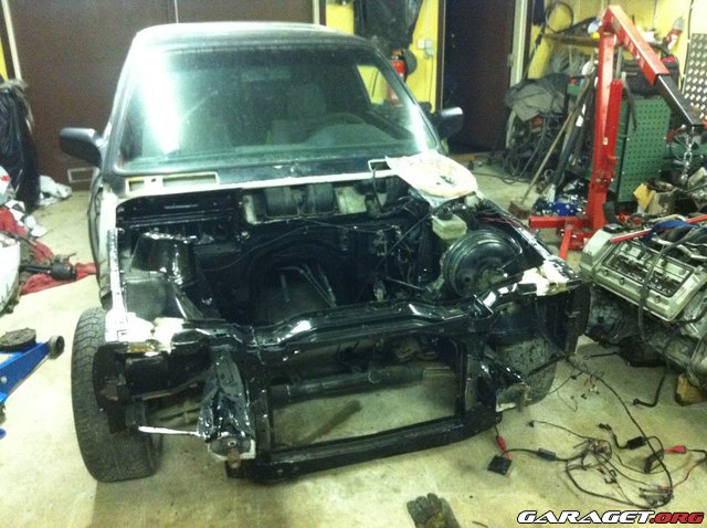

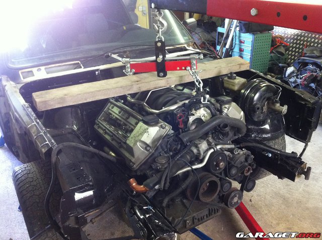

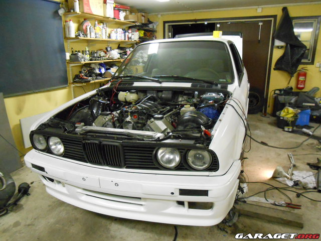

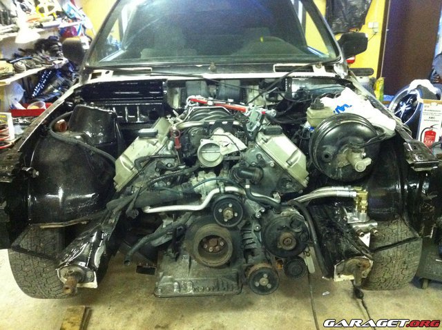

Här måttar jag in motorn så den hamnar på rätt plats.
https://www1.garaget.org/gallery/images/11/10112/10112-0eb64a9db0eb89bb4cbc90f271c642a7.jpg
https://www1.garaget.org/gallery/images/11/10112/10112-1660ab8119a189eaee69990fa613af82.jpg

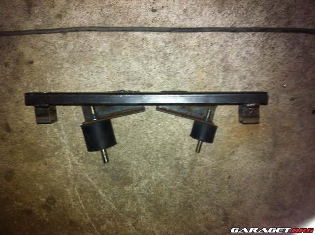

Tillverkade även ett eget växellådsfäste
https://www1.garaget.org/gallery/images/11/10112/10112-3fc8521e3c8e32a439896b59a31572a4.jpg

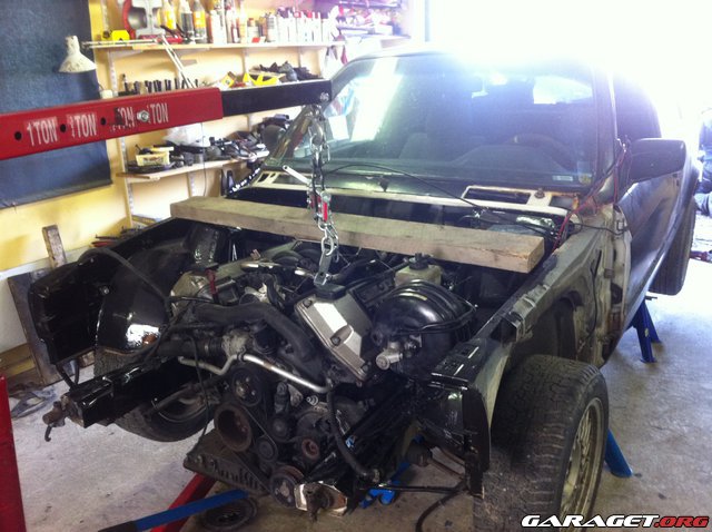

Alla fästen klara o motorn på plats
https://www1.garaget.org/gallery/images/11/10112/10112-aa319f0541ac888a212ce981c3fcd36b.jpg

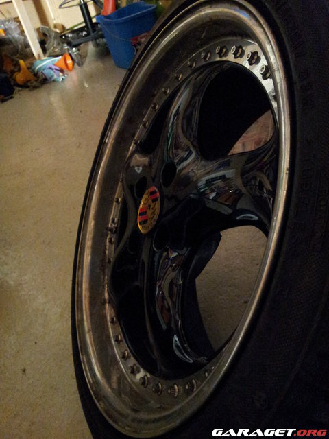

Testade att montera på min nya 17"..ser jävligt bra ut men kommer se bra mycket bättre ut när coilisar kommer på
https://www1.garaget.org/gallery/images/11/10112/10112-cbc5bbb2ccc5884530d7f79e2e712e55.jpg

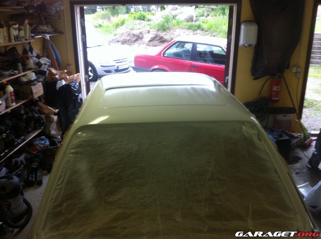

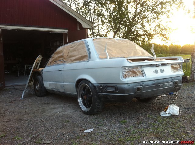

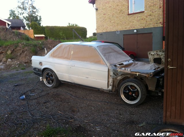

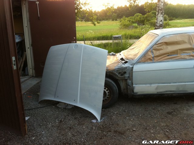

Sedan började jag slipa ner bilen o förbereda den inför lack..fyy faan va trågit och va många timmars slipande!!
https://www1.garaget.org/gallery/images/11/10112/10112-577d89de78ffd353ab1b20820738e3aa.jpg
https://www1.garaget.org/gallery/images/11/10112/10112-e2e132b1a924a694fc627407887b3fe2.jpg
https://www1.garaget.org/gallery/images/11/10112/10112-45d9fe95780d968a331f19368f7e1b82.jpg
https://www1.garaget.org/gallery/images/11/10112/10112-a14b890be78490c89abde122cbcb37a6.jpg

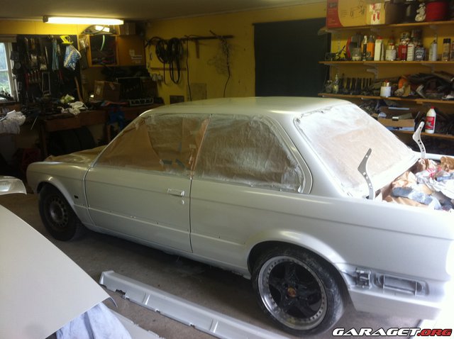

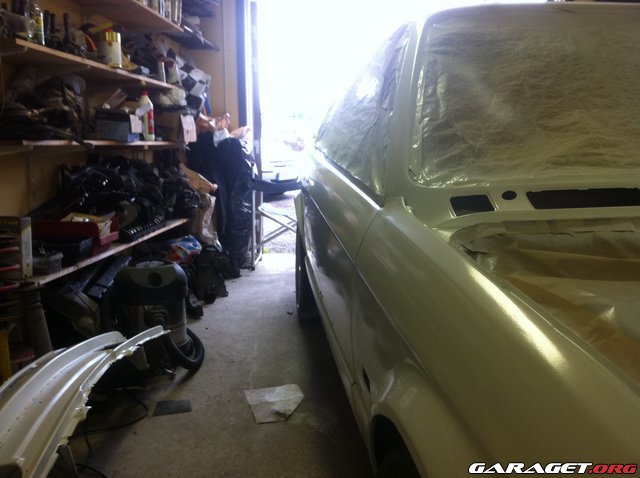

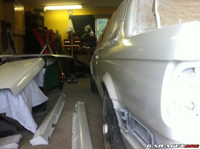

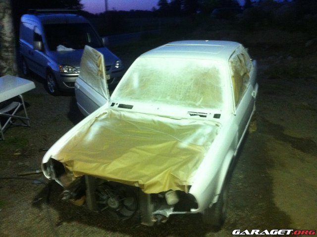

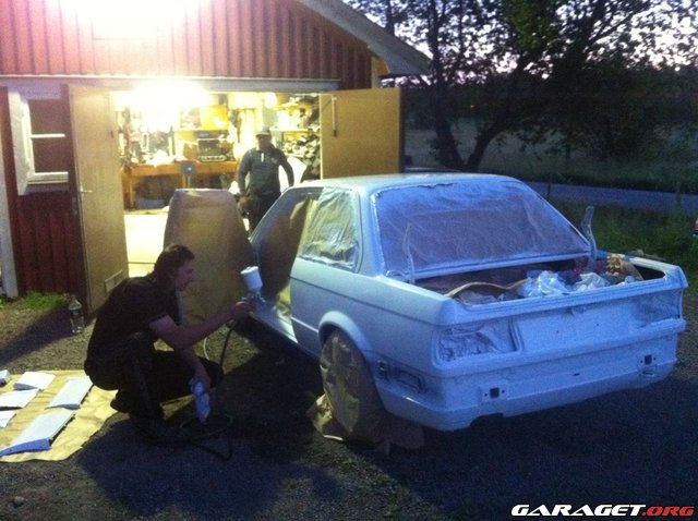

Överlät sedan lackjobbet till min polare Mackan som var mer stabil med sprutan i händerna än vad jag var. Lackningen sker ute kl 22:30 en sommarkväll under en björk...hahah!
https://www1.garaget.org/gallery/images/11/10112/10112-e593ceb5f6a3ec5c3de154c0d08b3fc7.jpg
https://www1.garaget.org/gallery/images/11/10112/10112-a0c5566023f462576842030550c9aa26.jpg

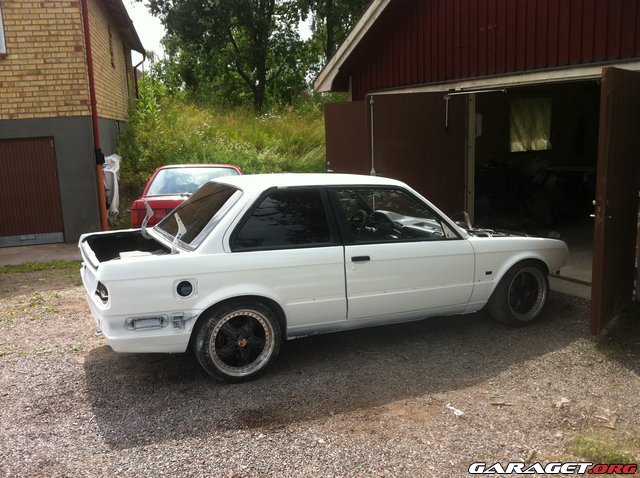

Blev ganska nöjd över resultatet;) Hade förväntat mej sämre!
https://www1.garaget.org/gallery/images/11/10112/10112-c8232516e237dd9366c72169ec93fd17.jpg
https://www1.garaget.org/gallery/images/11/10112/10112-05607d44bf4ff40f83c05fb8c2fbe367.jpg
https://www1.garaget.org/gallery/images/11/10112/10112-dc8f3498619583a0c86bdf077462622f.jpg
https://www1.garaget.org/gallery/images/11/10112/10112-6a3f2f5ee72a5813ca6f0167e3cfd121.jpg

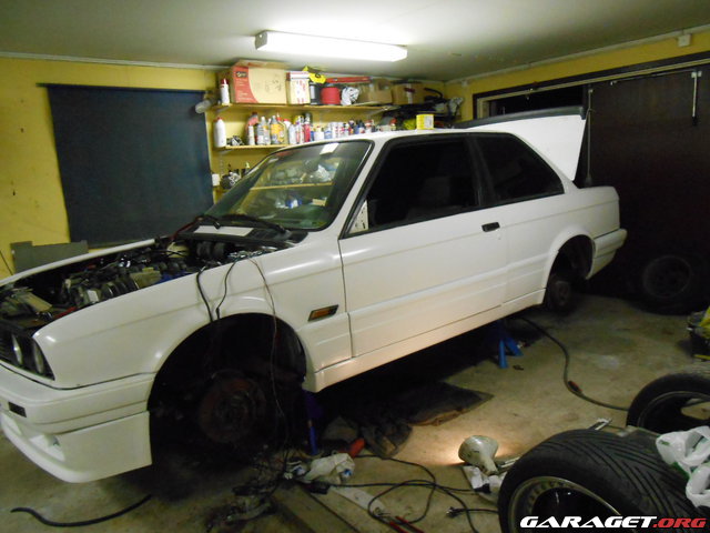

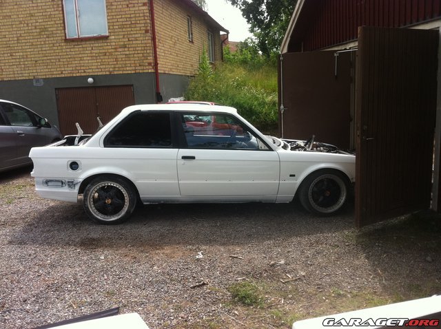

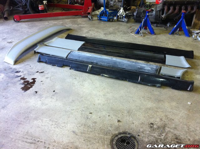

Började montera på mtechII packet o alla detaljer
https://www1.garaget.org/gallery/images/11/10112/10112-b08d919b229abb109e87e660b098bbdb.jpg
https://www1.garaget.org/gallery/images/11/10112/10112-008b50366aa8d7fff57883d3d77e7520.jpg
https://www1.garaget.org/gallery/images/11/10112/10112-2b64a4b7f3894c32e61d7b8e3ff341bb.jpg
https://www1.garaget.org/gallery/images/11/10112/10112-cb92165dc159253d23154b8cad199fa7.jpg
https://www1.garaget.org/gallery/images/11/10112/10112-d6bbdb875c78370947d9497ca58c7e64.jpg
https://www1.garaget.org/gallery/images/11/10112/10112-16ebeab50c4cceaf9a0b5161d1dfd23a.jpg

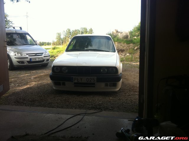

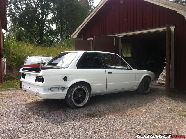

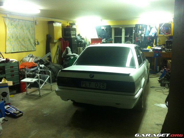

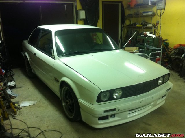

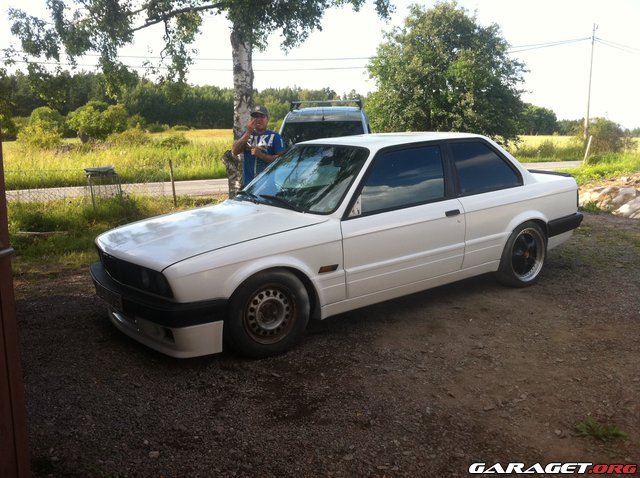

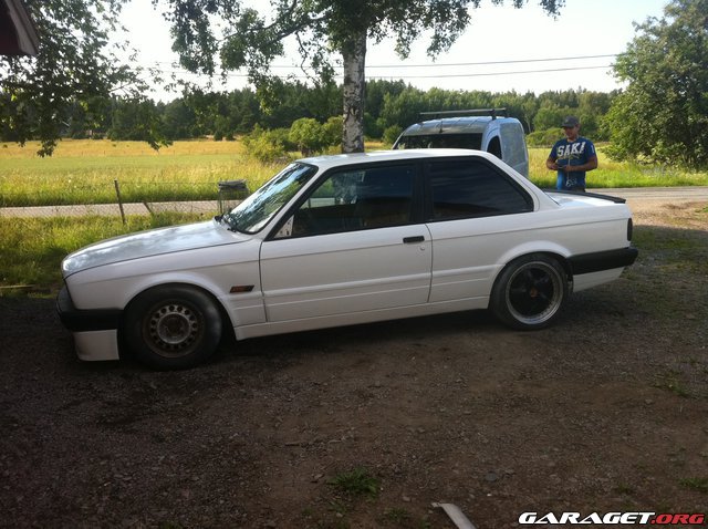

Vart osäker sedan på om stötfångarna skulle vara svarta eller vita..men till sist valde jag vitt..var mycket snyggare så tycker jag nu efteråt också.
https://www1.garaget.org/gallery/images/11/10112/10112-d84a326e03d362a484a7a09936b1f154.jpg
https://www1.garaget.org/gallery/images/11/10112/10112-71521dea9cbfd0725f00105a017d1523.jpg
https://www1.garaget.org/gallery/images/11/10112/10112-f8d0979e593510b10d4afbad79258d54.jpg
https://www1.garaget.org/gallery/images/11/10112/10112-fed6c0d2f5e60cb0f8447f766a96eb26.jpg

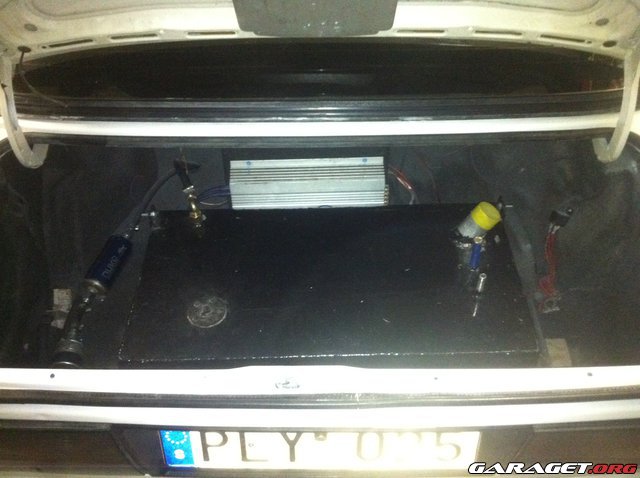

Stoppade ner min fuelcell som jag också hade kvar från e36an..passade skitbra där bak i e30in:)
https://www1.garaget.org/gallery/images/11/10112/10112-d0f6b9e9a8db6c881bb7fa22049771fc.jpg

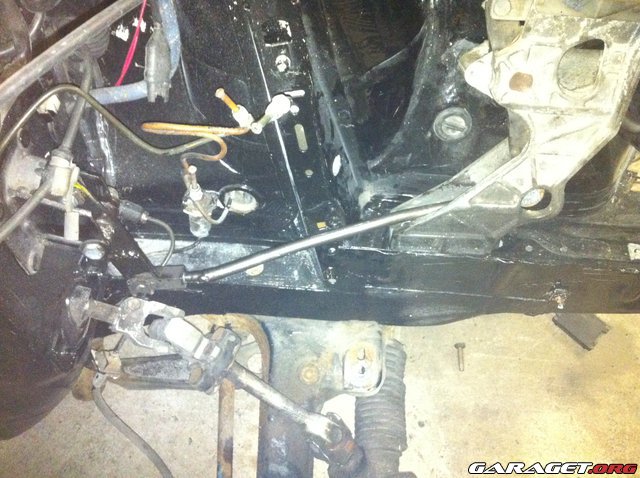

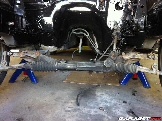

Här e senaste bilden på bilen när jag monterat på e36 styrväxel så man kan få lite lyx o åka med servo:cool:
https://www1.garaget.org/gallery/images/11/10112/10112-a7105f78b215a774d3e2cc33b53bdb7f.jpg
https://www1.garaget.org/gallery/images/11/10112/10112-aecb3f53a3aad9d409804dae2f7b8497.jpg
