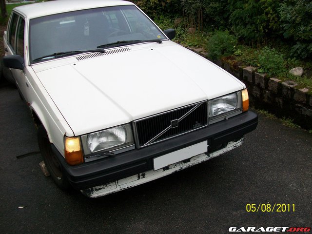

Har en gammal 740 från 88 som ska helrenoveras, allt ska gås igenom bilen ska bli som ny!
Köpt i Halmstad för 4000kr den 4 augusti 2011 med 28000 mil på mätaren.
Den var rätt sleten/sketen o matt på utsidan men insidan var i bra skick! smile

Här kommer lite bilder då ja wink
Dagen efter att hon köptes
https://www1.garaget.org/gallery/images/183/182654/182654-8907b41c0c8a3d83aa958286a12ac18e.jpg
Annonsbilden tongue
https://www1.garaget.org/gallery/images/183/182654/182654-e9cbc3e39b68c25733e7b086be5b385e.jpg

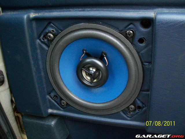

Då kör vi lite bilder igen då ja wink Detta är från augusti 2011
Första som ja gjorde var att koppla in stereon, lite musik måste man ju ha när man grejar smile märkte då att original högtalarna va kassa så for iväg till mekonomen o köpte 2 par. 2till framdörrarna och 2 till bakdörrarna wink Bild på detta:
https://www1.garaget.org/gallery/images/183/182654/182654-44d01520a7a6c69db1b998c86b144c44.jpg

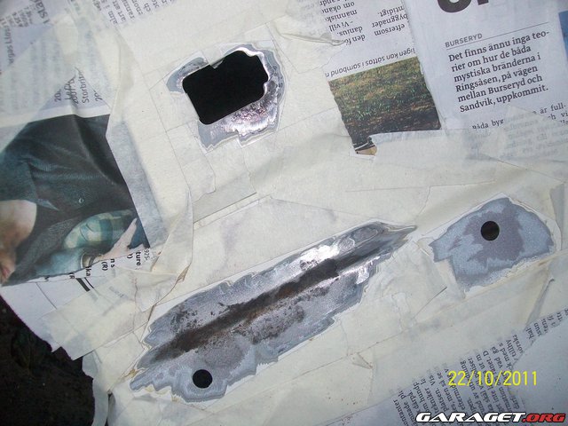

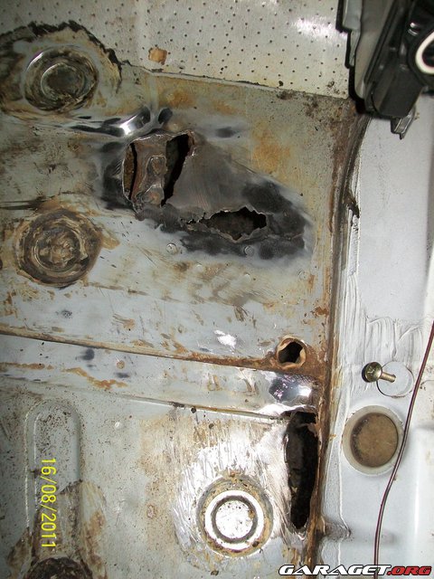

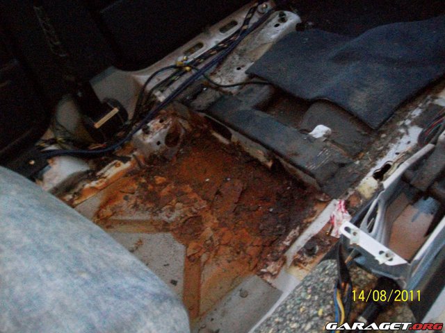

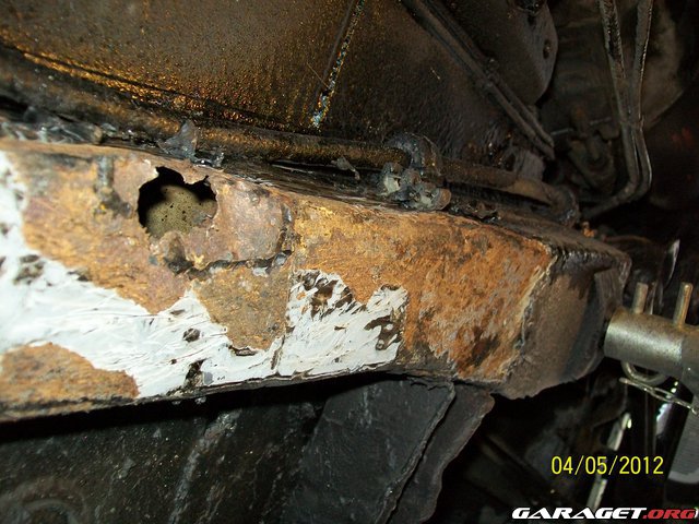

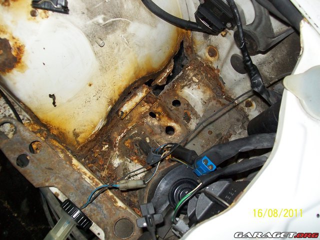

Sedan var det dags  att leta efter rost, plockade även ur inredningen då smile

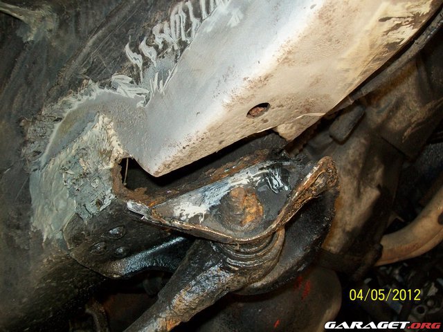

Och jaa.. den som söker han finner om man säger så tongue någon som lagat detta med popnit xD blästrade av de o svetsade ny plåt på insidan wink
https://www1.garaget.org/gallery/images/183/182654/182654-5e71def85367c8580f13dbbcb2ebbfa5.jpg

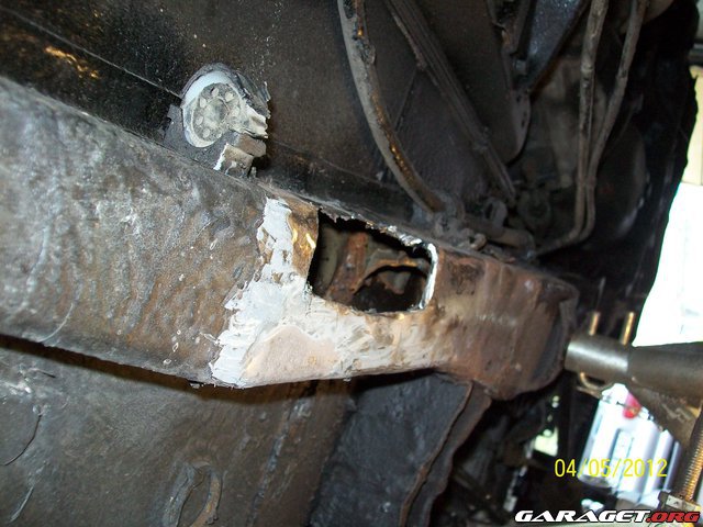

Hitta hål i balken också tongue

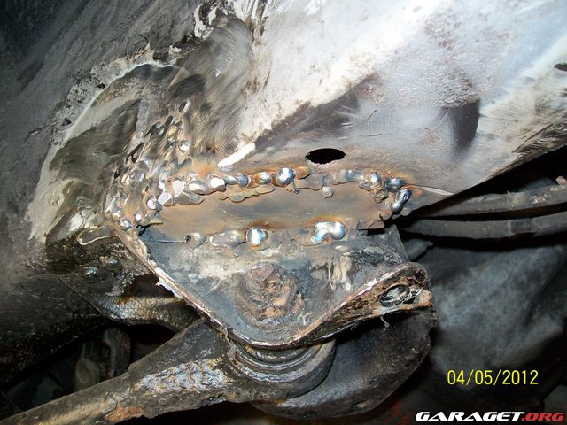

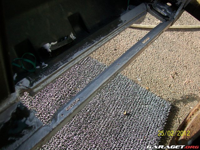

Blästrat och klart för svets
https://www1.garaget.org/gallery/images/183/182654/182654-6a758b3ddae36c70b76a3c26efe3ec88.jpg
https://www1.garaget.org/gallery/images/183/182654/182654-16189ccb15e3bb7c428ee86eb889d7f3.jpg
Standard rost
https://www1.garaget.org/gallery/images/183/182654/182654-2391567a7e48d28fbd160bf1236e488e.jpg
https://www1.garaget.org/gallery/images/183/182654/182654-07cbe661608bdcea1254ef6d73d9a095.jpg

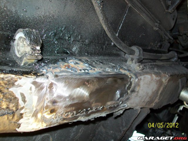

Blästrat o kapat bort rosten
https://www1.garaget.org/gallery/images/183/182654/182654-491e7a6bfae57d33bbff2216dbbea16c.jpg
https://www1.garaget.org/gallery/images/183/182654/182654-1d1a0f27a84e7c7815a32157768f6618.jpg
https://www1.garaget.org/gallery/images/183/182654/182654-6b78232fb96ade4299906294f4463956.jpg
Blev lite sandigt av att blästra under bilen big_smile
https://www1.garaget.org/gallery/images/183/182654/182654-eecb5cbfa73a4c42fcc5a8179b40867a.jpg

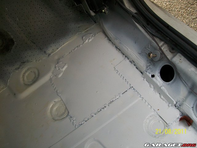

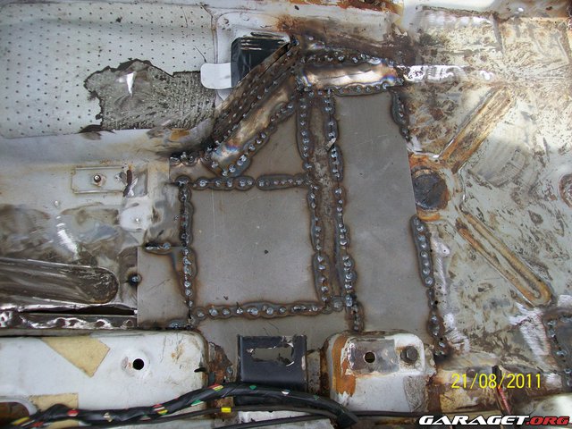

Golv bak nästan klart
https://www1.garaget.org/gallery/images/183/182654/182654-e11831c0486c2671cf22f4d02cc14f42.jpg

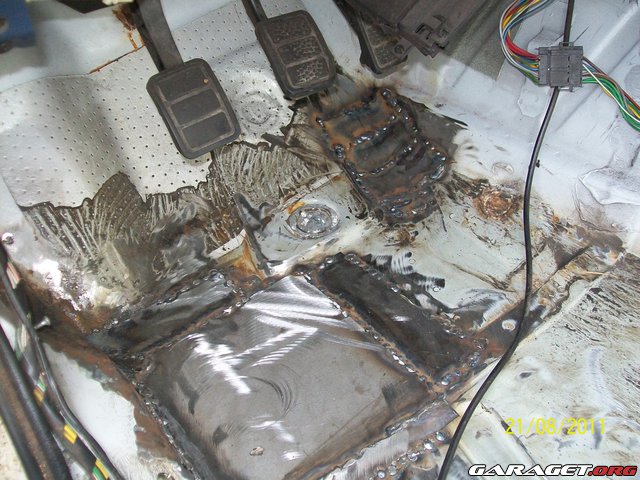

Förargolv nästan klart
https://www1.garaget.org/gallery/images/183/182654/182654-69e9e894939db99f51c3391ecf10d9f0.jpg
Passagerar golv klart
https://www1.garaget.org/gallery/images/183/182654/182654-00759dc7c72e51b247e35d514805f3e7.jpg
Blästrade även av kylarbalken o penslade på hammarlack på de
https://www1.garaget.org/gallery/images/183/182654/182654-77a52bcdb2019e693295cf639e4b5b44.jpg

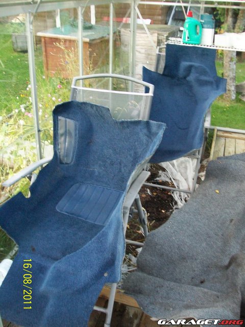

Efter att ha svetsat rost så tog ja o tvättade av alla inredningsdelar (förutom säterna) med kallavfettning o högtrycks tvätt, blev kanon. har däremot inga bilder på de men på de nytvättade mattorna har ja bild på smile

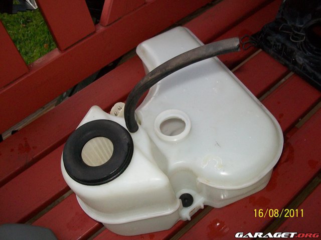

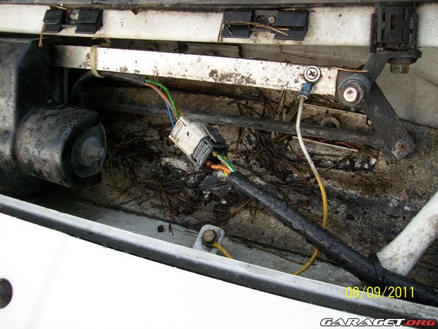

sen när inredningen skulle tillbaka så märkte jag att de va kylarvatten på golvet i bilen mad men efter lite svordomar så hitta jag läckan, värmekranen läckte så blev o köpa ny sån. 350 spänn gick de på hos mekonomen
https://www1.garaget.org/gallery/images/183/182654/182654-c7a99d6da48215ac86cef1bd166939eb.jpg

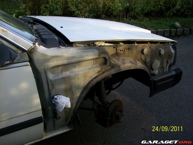

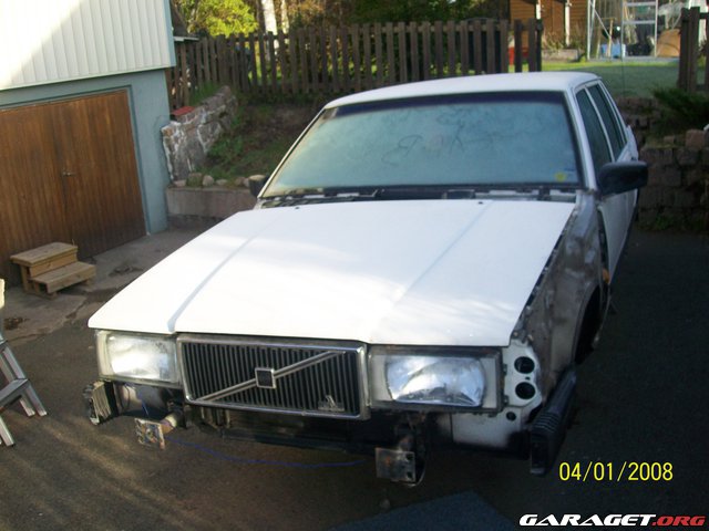

sen plocka ja bort fronten för att rostlaga skärmarna o frächa upp, gjorde även samma bak på bilen dock inga bilder på de hmm
https://www1.garaget.org/gallery/images/183/182654/182654-b3562e22ef58fa886a2483daeb5cd9b3.jpg

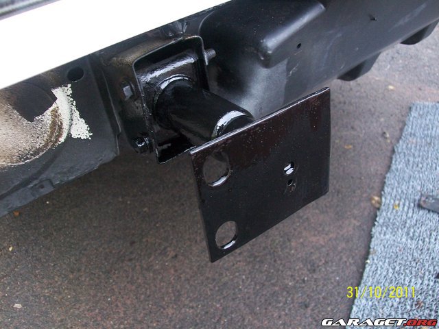

Blästrade o målade hållarna till stötfångaren
https://www1.garaget.org/gallery/images/183/182654/182654-3cbc42fe1ff3d7683ea406f310da52ca.jpg

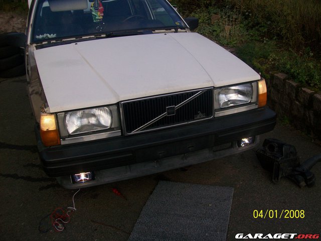

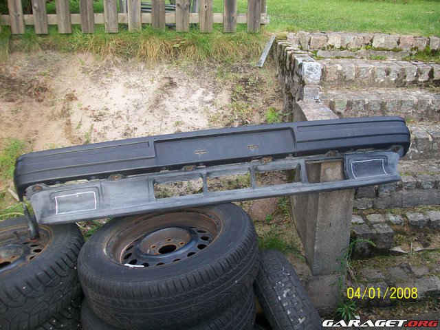

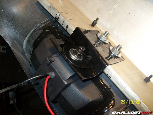

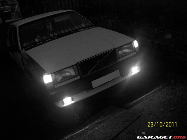

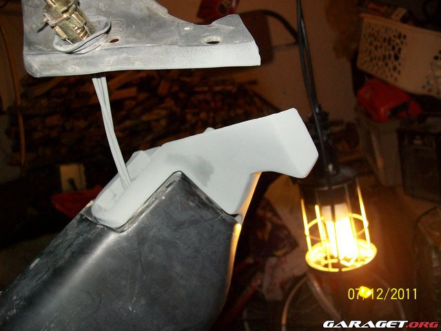

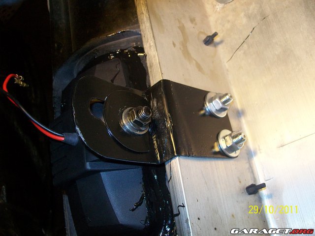

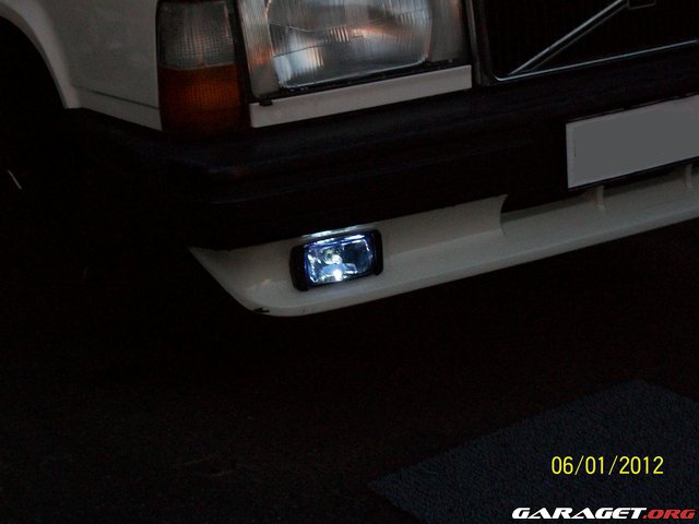

kapar upp hål för dimljus
https://www1.garaget.org/gallery/images/183/182654/182654-c09d21a893b6f70a39ce86e7afc4ec4d.jpg

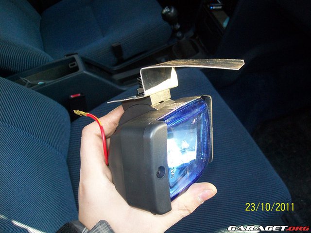

hemma byggd dimljushållare tongue
https://www1.garaget.org/gallery/images/183/182654/182654-c1edd3121152d0bb72f22458dc4d19cf.jpg
provmontering blir bra detta
https://www1.garaget.org/gallery/images/183/182654/182654-0045651d1ed10b9789dfa82fc394da9b.jpg
så sitter dom
https://www1.garaget.org/gallery/images/183/182654/182654-9b79bdea850633de08da7cfb4e7a2a15.jpg
https://www1.garaget.org/gallery/images/183/182654/182654-bed7f0dbb5b8b9e29aef22ee4c4f195a.jpg

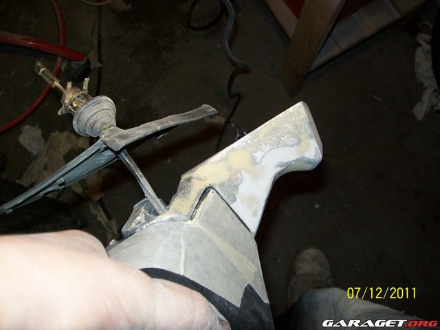

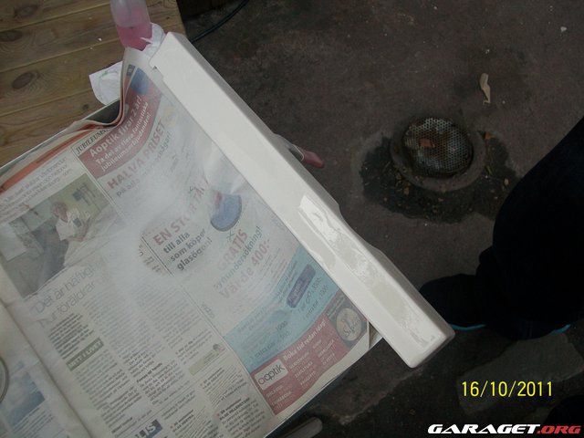

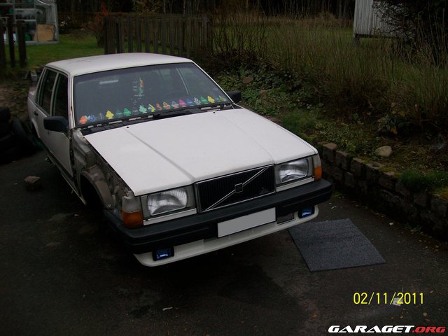

sedan lackade spoilern (ingen bild på de tyvärr) och lyktlisterna
https://www1.garaget.org/gallery/images/183/182654/182654-dfc95d18224e947e9751475c2e448812.jpg

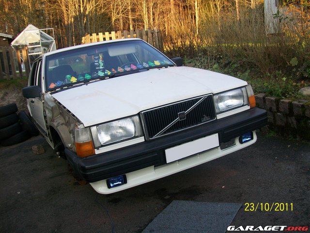

fronten klar! big_smile
https://www1.garaget.org/gallery/images/183/182654/182654-b91e80babb8fe99c2bf5f8833310acc2.jpg
https://www1.garaget.org/gallery/images/183/182654/182654-ad0197fdadde63eb11ece6fa714935ff.jpg
https://www1.garaget.org/gallery/images/183/182654/182654-62b4109da9ab2563255e29fcf0b36d26.jpg
Blev nöjd wink

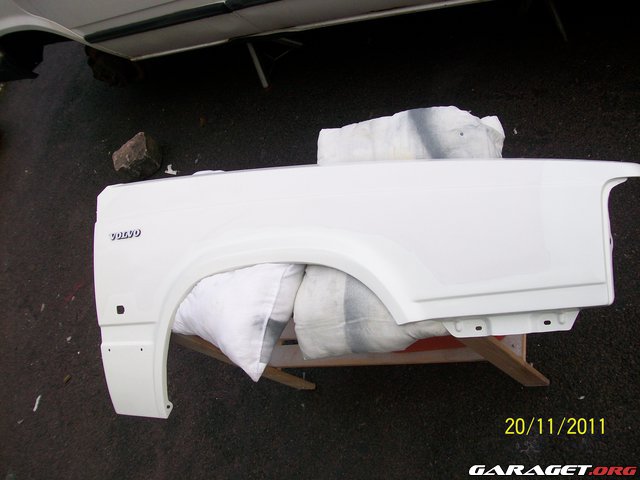

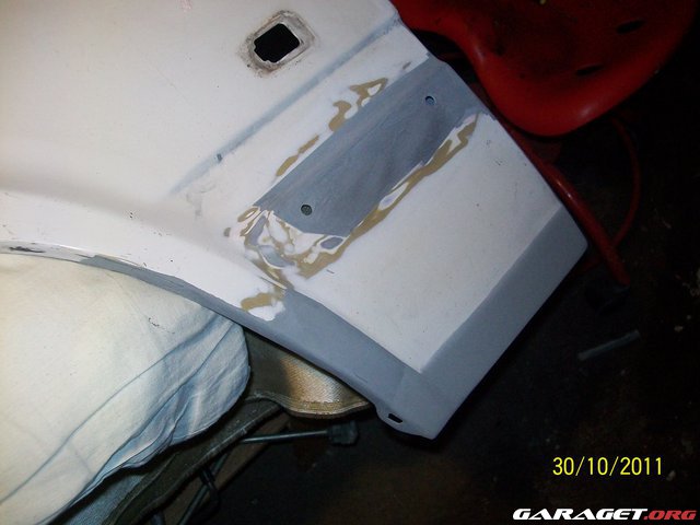

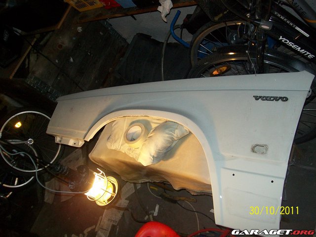

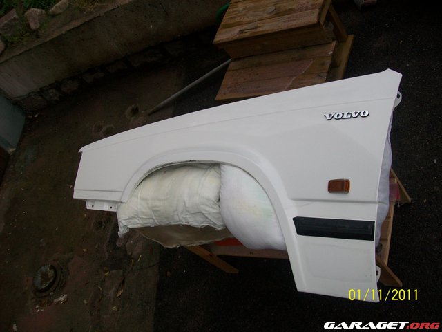

sen var de dags att göra iordning skärmarna
precis bankat ut en buckla
https://www1.garaget.org/gallery/images/183/182654/182654-4b756bef704bd175ea8f968d8d844645.jpg

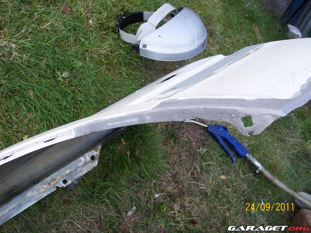

Blästring av rost pågår smile
https://www1.garaget.org/gallery/images/183/182654/182654-adf3b200ca2d960d40556f40528120e0.jpg

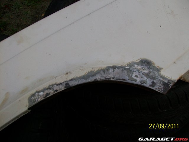

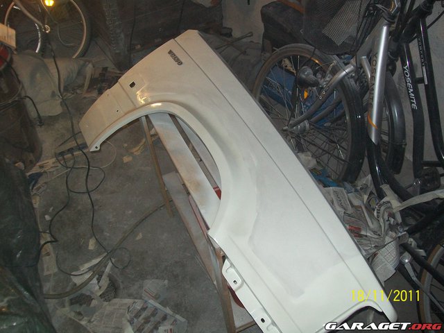

Var mycket rost på den skärmen fick bli o svetsa på en helt ny skärmkant för den gamla var de bara kex chocklad av wink
Skärmen lackad nu ska bara skarvarna poleras ihop
https://www1.garaget.org/gallery/images/183/182654/182654-45a8f28c820051140465c856eae5de2d.jpg
klar! big_smile
https://www1.garaget.org/gallery/images/183/182654/182654-7d27693dff6005511281e7b4a84eb295.jpg

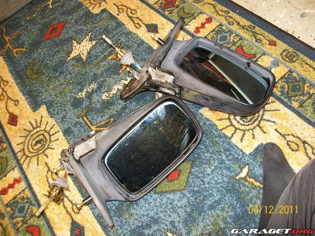

hösten 2011.

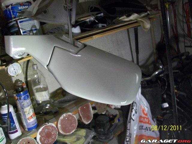

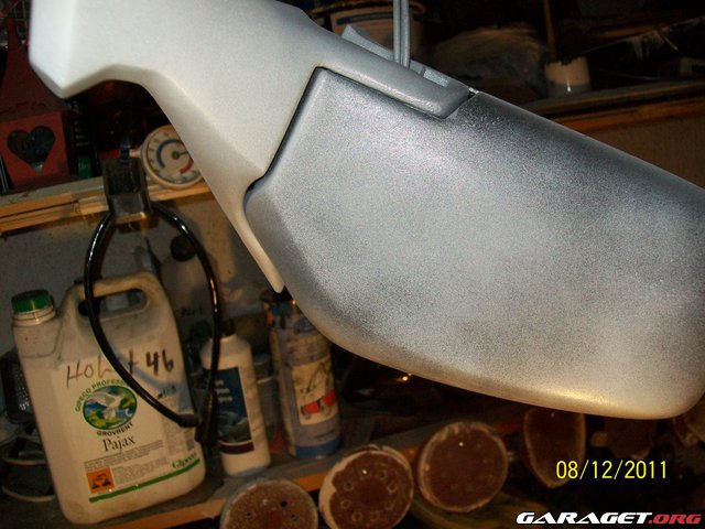

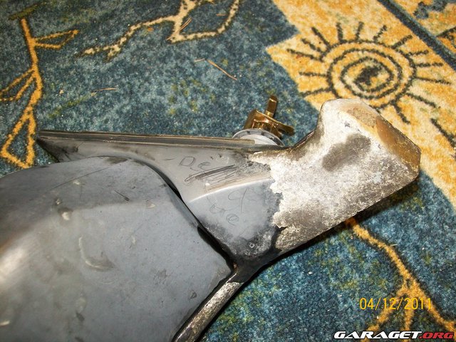

Nu var e dags o fixa till backspeglarna cool
Lite kärlek behövde dom allt tongue
https://www1.garaget.org/gallery/images/183/182654/182654-a884d8518881a6678e546e17c0728d63.jpg
https://www1.garaget.org/gallery/images/183/182654/182654-321178820bac400b30285dc817d6c4ca.jpg
Blästrat speglarnas fästen i skolan smile
https://www1.garaget.org/gallery/images/183/182654/182654-59a63e4bf69608b9db0e53a3ffbb1b52.jpg

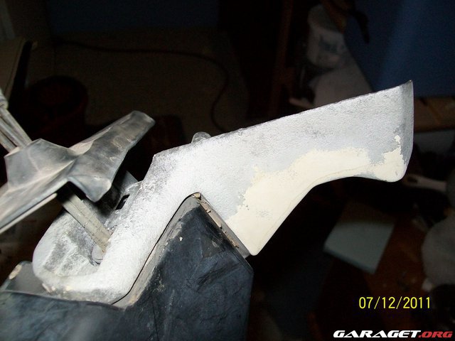

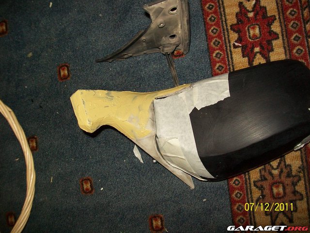

Och så lite spackel för o lägga igen alla porer o sen slipa tongue
https://www1.garaget.org/gallery/images/183/182654/182654-fcb8093f5857c44036620b75a2fee670.jpg
https://www1.garaget.org/gallery/images/183/182654/182654-05cd281cfaab438fbaa2fb1b41902269.jpg
Grundat fästet och sedan grundades resten av backspegeln med plast grund wink
https://www1.garaget.org/gallery/images/183/182654/182654-67ac66e822e977c790a5e98486e035ae.jpg
Första lagret färg
https://www1.garaget.org/gallery/images/183/182654/182654-108748c84bb60d528cd192fcc7fbf8a7.jpg
klart! smile
https://www1.garaget.org/gallery/images/183/182654/182654-450990713f22c72cb31b1a90b9a955d6.jpg
Resultat. Blev bra va? big_smile

sen satte jag in egna lysdiodrar i dimljuserna. Är dock borttagna nu då fukten inne i lyktan inte hittade ut. neutral
https://www1.garaget.org/gallery/images/183/182654/182654-5111cc521d0c50bc6e72f3f1ac2a21d1.jpg

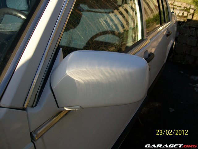

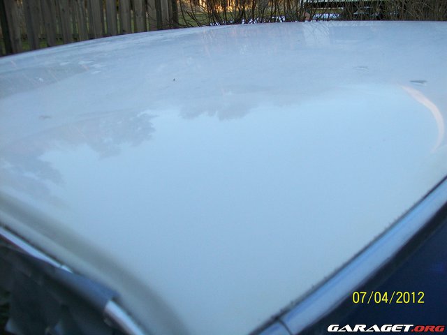

provade att polera lite på den matta lacken
https://www1.garaget.org/gallery/images/183/182654/182654-b79ebe90be63627f18a7bd3258bd0fce.jpg

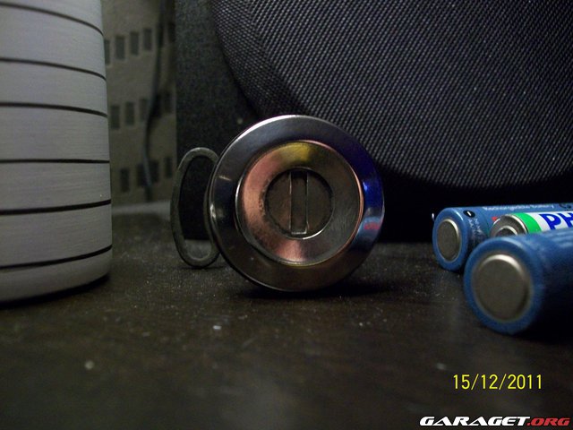

Fick tag i nya lås till dörren o skuffen. testade o polera låset till dörren  med kromglans och bra blev de wink

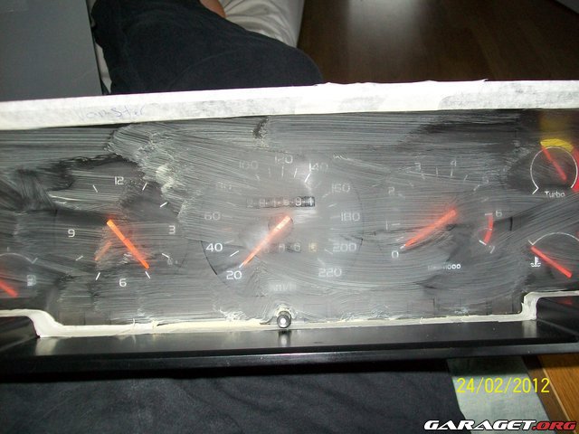

Polerade även mätarhuset big_smile blev som nytt wink (turbomäten sate jag bara dit för ja trodde de skulle se fint ut men tycker det såg bättre utan)
https://www1.garaget.org/gallery/images/183/182654/182654-f41f75ae8539f3553ed0b558a1f41532.jpg

Trevligt projekt. Eftersom du inte har helsvetsat i golven så rekommenderar jag dig att kleta på "Kit" på svetsbanan. För extra täthet så det inte tränger in fukt igen då det är tråkigt att skiten rostar igen.
Kommer följas!
rolig o höra smile
Jag kletade på karoserikit på svetsbanan (runt den nya plåten) innan jag sate tillbaka inredningen. Hade tyvärr ingen bild på det bara

Ser mycket bra ut! smile bara tanken av att polera mätarhuset wink  Prem lagd
hehe jaa ibland får man ju sina ideér big_smile la även på bumpershine på de svarta på mätarhuset tongue
Roligt att höra smile
