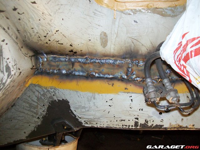

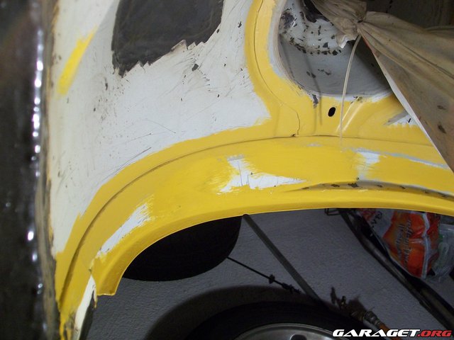

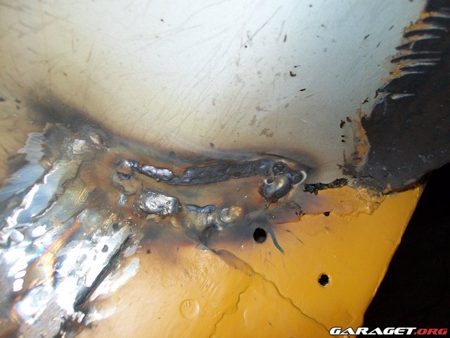

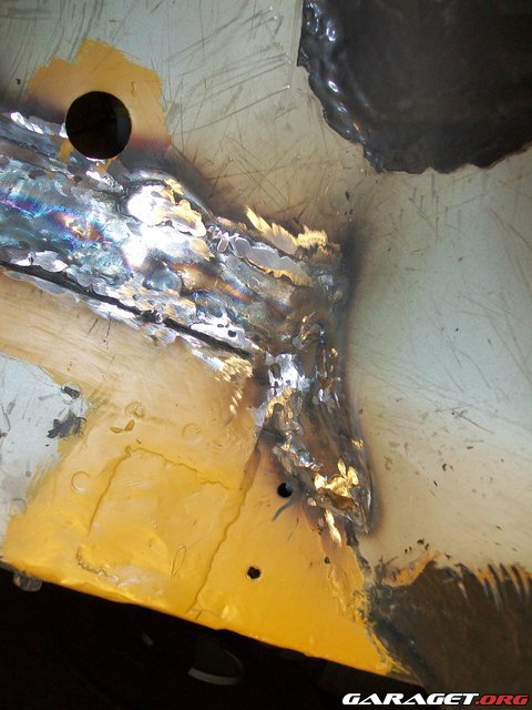

idag tog jag med mej kameran ner i garaget big_smile
Så nu har jag lite bilder igen.
så blev det, tycker själv det blev himla bra smile spackeljobb på detta sen blir det perfekt big_smile
https://www1.garaget.org/gallery/images/183/182654/182654-3b6d27d9987f71e2d946d335082086ef.jpg
så ser det ut i hjulhuset

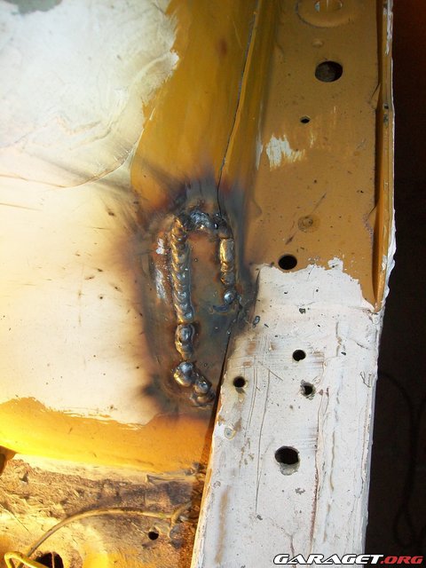

började riktigt bra med helsvetsningen, fina fina punkter som sjönk ut så fint o la sej som en fin sträng, sen började det ju givetvis bränna igenom sad därför det är 2 stora klumpar med svets brevid det stora tomma hålet
https://www1.garaget.org/gallery/images/183/182654/182654-09ec1d25ccce8b408c7777a75ad44d61.jpg
https://www1.garaget.org/gallery/images/183/182654/182654-7b8272eaddd4113b117f7243c0d281e9.jpg
la igen set sista när jag ändå var i farten wink
https://www1.garaget.org/gallery/images/183/182654/182654-2ffc1696b4faa2c3e3f4d7ecf3a3cacd.jpg
https://www1.garaget.org/gallery/images/183/182654/182654-086dcb0471993e77c6ed880c2d57bd37.jpg
slipa slipa smile
https://www1.garaget.org/gallery/images/183/182654/182654-6aa0980bd9fd01201e3421f2c6cc9aba.jpg
https://www1.garaget.org/gallery/images/183/182654/182654-2f20649ad7c39d0d9a7560baed33c6bf.jpg
blästra blästra o rostskydda rostskydda big_smile
https://www1.garaget.org/gallery/images/183/182654/182654-9af9ad5ebc6f2972bd5f307e60ce2216.jpg
https://www1.garaget.org/gallery/images/183/182654/182654-2946204eaaa11ca7edb79b261bf0f88e.jpg
blästrade även alla småfläckarna så nu är rosten i detta hjulhus väck smile
https://www1.garaget.org/gallery/images/183/182654/182654-f0a61eda4a9bf8409e4be86e384fb1fd.jpg
Ska jag spraya på body (stenskottskydd) direkt på detta innan jag målar med hammarlack o sen avslutar med underredsmassa? eller ska man skita i stenskottskyddet? iomed att jag lägger underredsmassa på hammarlacken så borde väl den fungera som stenskottskydd tongue
https://www1.garaget.org/gallery/images/183/182654/182654-1cf4b786c4e17f2dcf24db4498989ee8.jpg

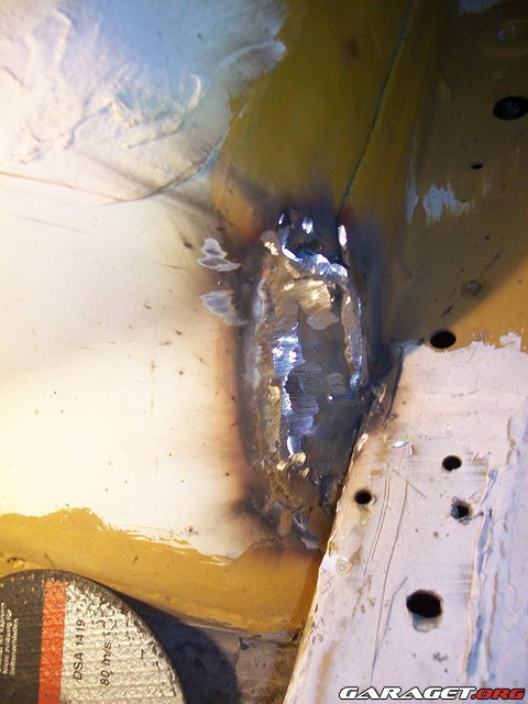

imorgon blir det bara att kitta skarvarna i hjulhuset o lägga lite glasfiber i skarven i motorrumet, sen tar jag detta hålet när kittet torkat. skulle tro det blir på torsdag smile
https://www1.garaget.org/gallery/images/183/182654/182654-5d2fbbc95216897c4bb10bc40add3693.jpg
himla bra det blev, syns knappt att det är svetsat här cool
https://www1.garaget.org/gallery/images/183/182654/182654-343c4beeb630335183b99cf602b0c566.jpg

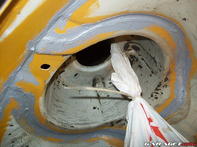

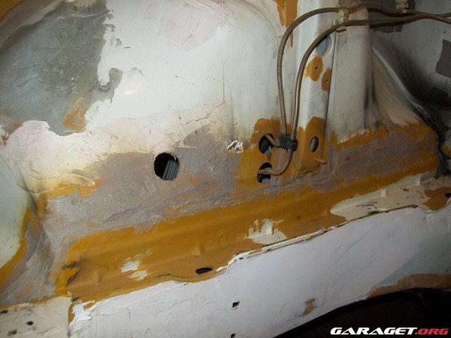

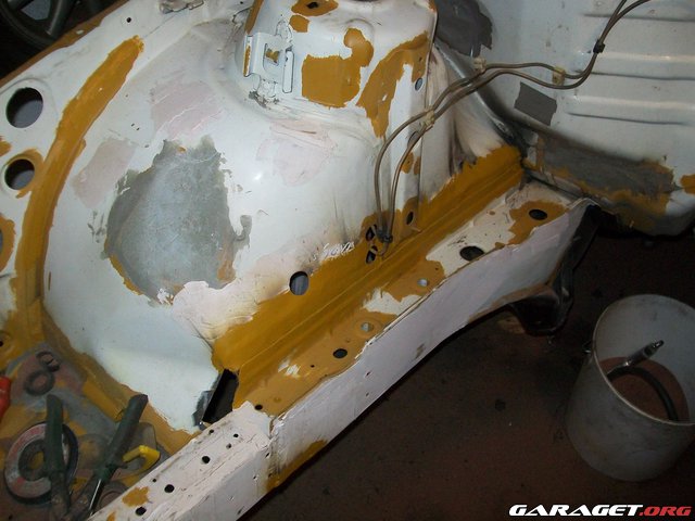

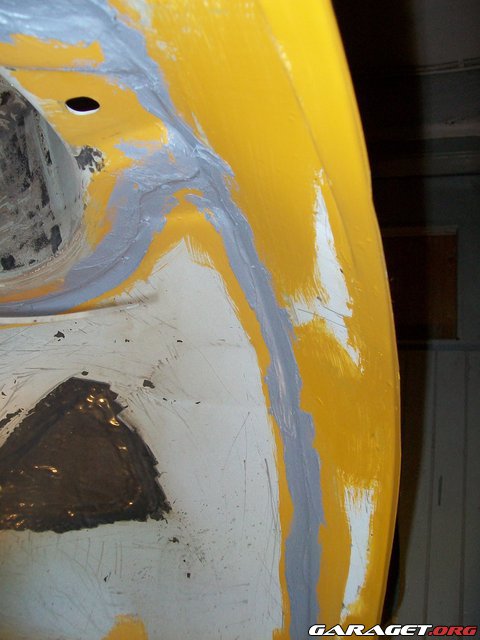

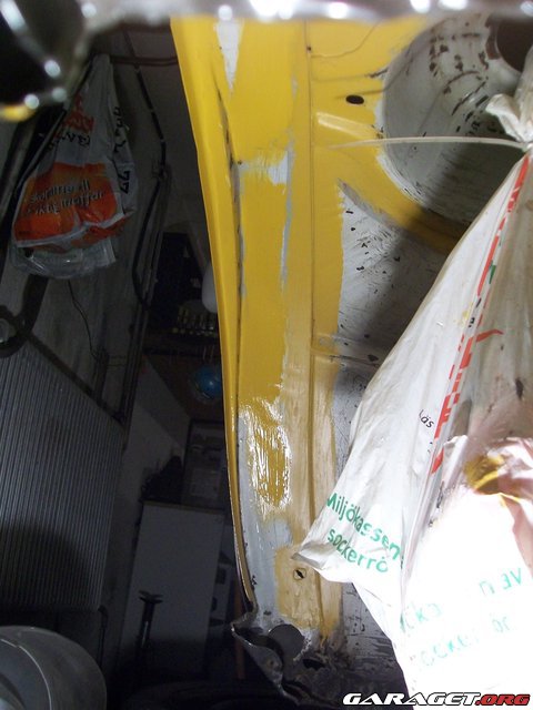

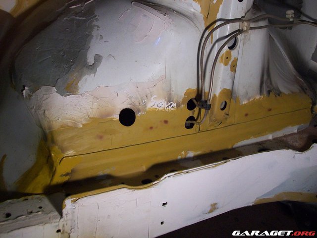

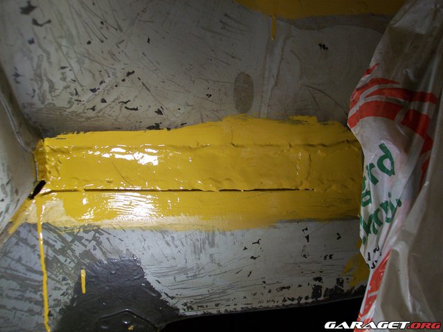

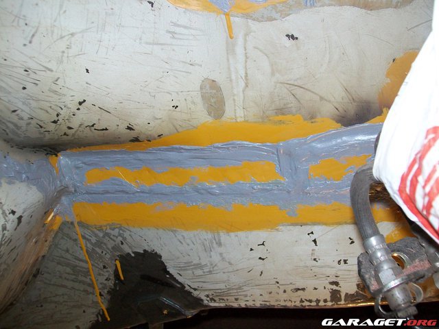

nån liten bild igen tongue

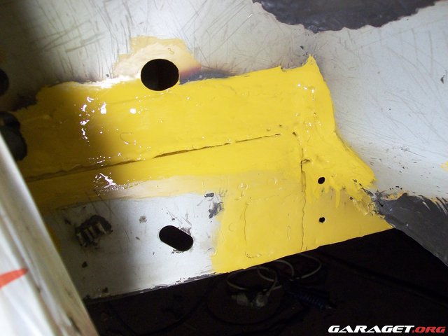

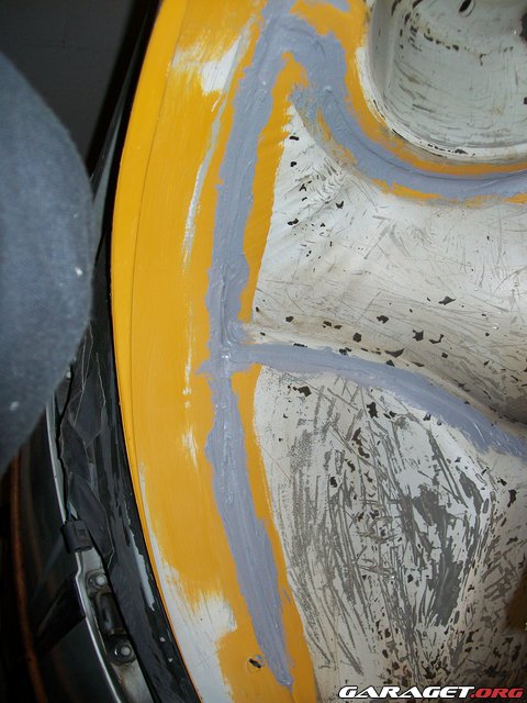

kladdat på med massa kit på svetsskarvar smile
https://www1.garaget.org/gallery/images/183/182654/182654-40a9f943a4b2e2fd09764baadf930fee.jpg
https://www1.garaget.org/gallery/images/183/182654/182654-3f7a2e98b00db4cec6e7496e33763601.jpg
https://www1.garaget.org/gallery/images/183/182654/182654-1c942dd3454b7b29e0388ff31c8ecc6b.jpg
https://www1.garaget.org/gallery/images/183/182654/182654-41d11d62a7e70af6d7e4f43cf3e11538.jpg

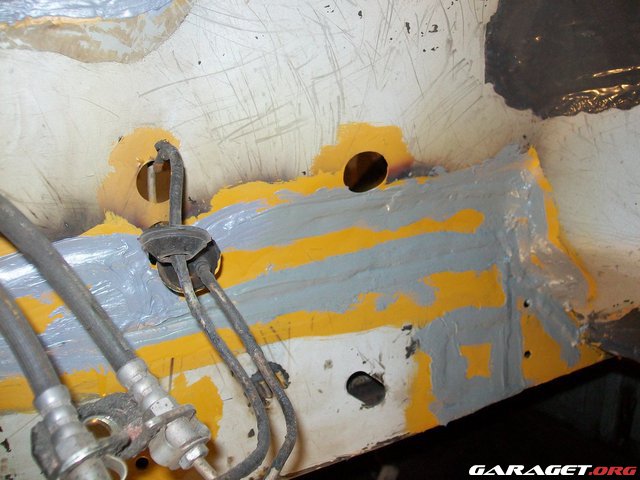

skarven där det är massa dubbelplåt rakt över i hjulhuset kittade ja också så blir det fint även fast det inte var något kitt där från början
https://www1.garaget.org/gallery/images/183/182654/182654-307a1c6115577a20163642b245570935.jpg
klabbar lite spackel från andra sidan också wink
https://www1.garaget.org/gallery/images/183/182654/182654-63c235531a3a02fe3093c6c2edfa4f39.jpg

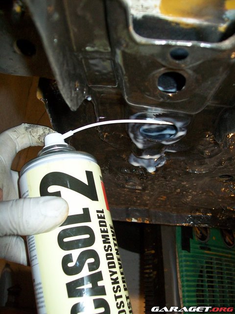

sprutar massa tunnflytande rostskyddsvätska mellan kylarbalk o batterihylla bägge sidor så att det blir ett bra skydd där emellan också, ska göra samma sak senare när det torkat till sej lite fast då med underredsmassa big_smile
https://www1.garaget.org/gallery/images/183/182654/182654-eaaa64acef0cef4d06aabe297c6d17e3.jpg
imon ska jag ta tag i hålet där vid tröskeln!
o snart är det redan helg också!!! då jävlars ska det jobbas wink

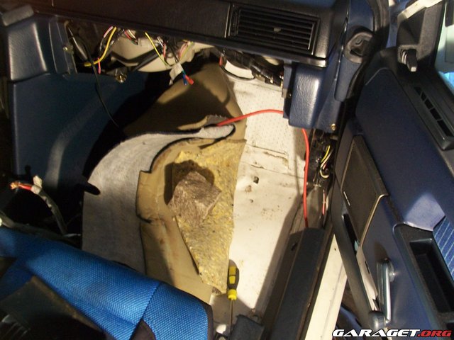

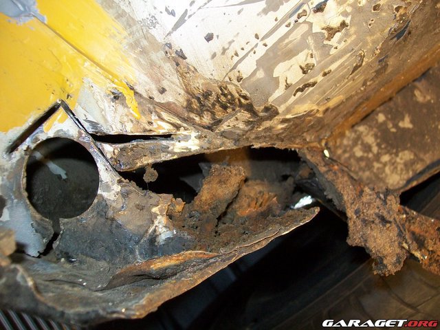

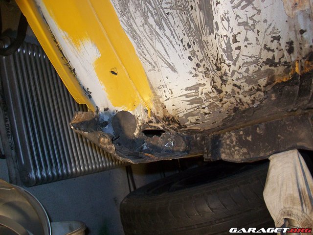

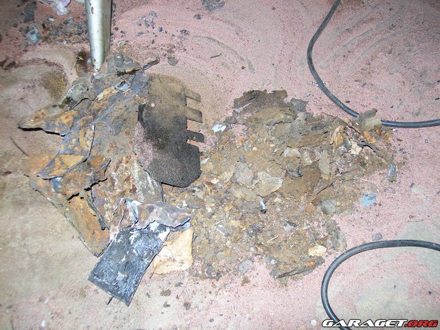

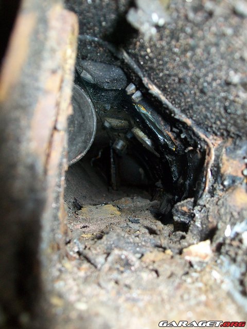

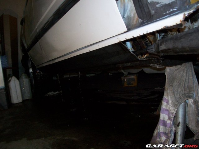

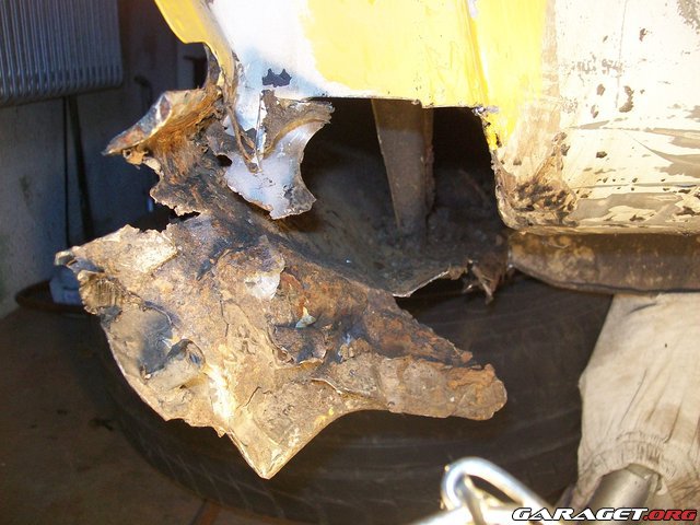

jaha, rost update som vanligt wink
skulle gjort iordning hålet vid tröskeln idag, så drog upp mattan ingen ifall det skulle ta eld
https://www1.garaget.org/gallery/images/183/182654/182654-f847618be0861e56d083acc9e7dd7806.jpg

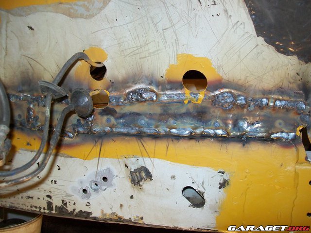

kapade o började sen inspektera för det såg ut att vara mycket mera än va ja sett innan
https://www1.garaget.org/gallery/images/183/182654/182654-dd7b6bba4f0e4ecb4d5fe0ca77c0bcb9.jpg
jävlar där vek tröskeln sej också pga all rost xD tunna jävla plåt
https://www1.garaget.org/gallery/images/183/182654/182654-46beaaa3ab6f8c708465d1fa606f80a8.jpg

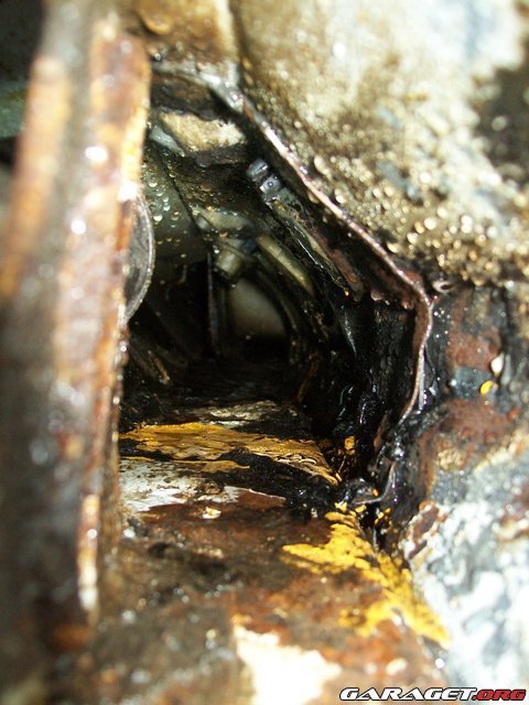

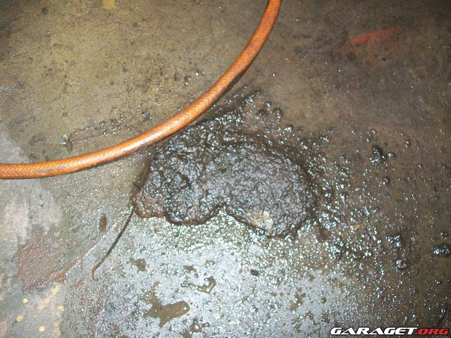

guuuu va skit det var här. massa jord o sånt som fortfarande va fuktigt
https://www1.garaget.org/gallery/images/183/182654/182654-74e0afef0e861e00dea32e2dceb1aa66.jpg
körde in näven o grävde ur så mycket jag kunde
https://www1.garaget.org/gallery/images/183/182654/182654-7dc946cd43e2269a890a312acef0bcbb.jpg

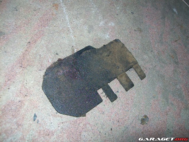

va är detta för skit? den låg löst i balken tongue Kanske extrautrustning wink
https://www1.garaget.org/gallery/images/183/182654/182654-7d0dc653d775bc010e54bf90939779df.jpg
o så in med högtryckstvätten o spola ur all skit genom hålet bakom gummipluggen i hjulhuset bak tongue
Här ser man även hur mycket jag fick kapa bort av tröskeln innan jag kom in till frisk plåt wink
https://www1.garaget.org/gallery/images/183/182654/182654-8cb94247cc0012251dee726206c9e215.jpg
ser ut som något annat jag vet wink men iaf detta är nästan all geggamoja jag lyckade spola ur
https://www1.garaget.org/gallery/images/183/182654/182654-4ba034fa62fc955ced959cc5257de714.jpg
så ja, ser lite bättre ut nu iaf smile Går inte få det bättre så jag får nöja mej där wink
https://www1.garaget.org/gallery/images/183/182654/182654-3e85bac36fae1a6acab72e05d9463fd2.jpg
Imon ska det bockas till ny plåt o sen ska jag till skroten o greja sen blir det en runda till biltema o på kvällen blir det putsa tööööööbo fälgarna wink
