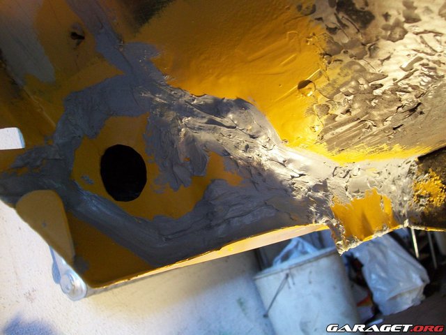

Vakna med svetsblänk idag så blev inte så värst mycket gjort på bilen som jag ville.
Kittat lagningen iaf smile

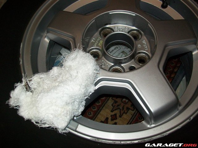

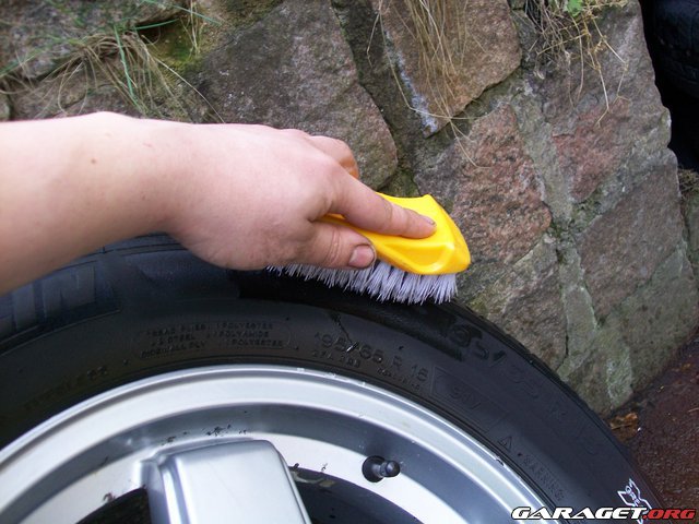

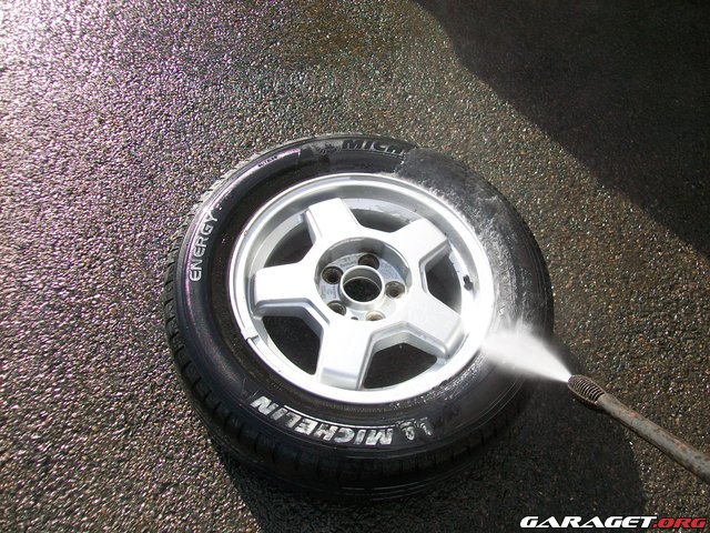

sen fortsatte jag med min lilla rekonditionering på fälgarna tongue

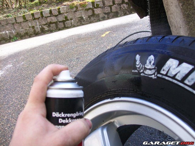

Sprayar på däckrengörning
https://www1.garaget.org/gallery/images/183/182654/182654-8e534dc2929f9fa4169055117c8ad434.jpg
sedan skrubbar jag av däcken
https://www1.garaget.org/gallery/images/183/182654/182654-5ba527172e4624e59eb955ebb3b8927b.jpg
och sedan sköljs av wink
https://www1.garaget.org/gallery/images/183/182654/182654-e30745ed2b8452470d0cbbcc987dadcf.jpg

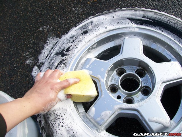

sedan tvättas allt av med vaxschampo och därefter spolas av igen
https://www1.garaget.org/gallery/images/183/182654/182654-c49b0f8ee66386d333844ace629dc742.jpg

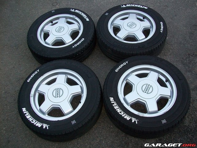

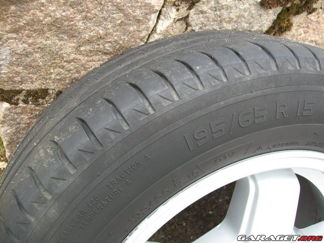

tog kort på 2 stycken som torkat till sej
https://www1.garaget.org/gallery/images/183/182654/182654-785cecad278fefbf00646ff65c9f130a.jpg
Däckrengörningsmedlet funkade himla bra! smile

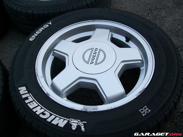

https://www1.garaget.org/gallery/images/183/182654/182654-569a6c249bb0caaaca2b2b10a8ce4d77.jpg
Den heliga pennan åker fram o jag fyller i där jag tycker det ska vara ifyllt wink
https://www1.garaget.org/gallery/images/183/182654/182654-3b222863ecac02f32d55bcca91a0f576.jpg

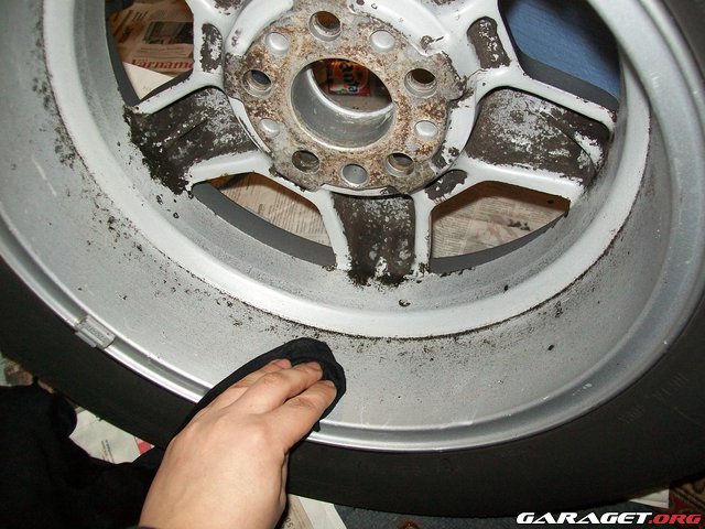

sedan behandlas fälgarna med fälgförsegling elr hur det stavas tongue
https://www1.garaget.org/gallery/images/183/182654/182654-678d31b0523516899c953250f3a310e1.jpg

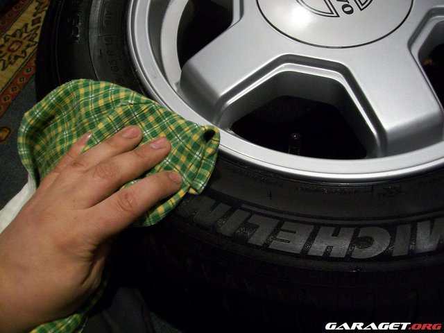

förseglingen får torka till matt yta sen polerar jag med trassel till blank yta big_smile
https://www1.garaget.org/gallery/images/183/182654/182654-dabd1e889ed8c0b47825f162118f9d89.jpg

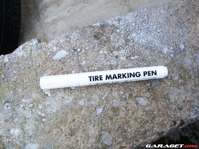

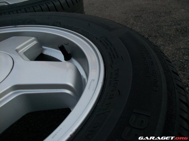

sen så lite däckputts också, eller däckglans eller vad man nu vill kalla det
https://www1.garaget.org/gallery/images/183/182654/182654-3e7d6ff206987c4d9793aa80635e95d7.jpg
medlet torkas ut på däcket med trasa sen fick det ligga och torka in tongue
https://www1.garaget.org/gallery/images/183/182654/182654-b23fd4564fb729d79bd779aced7e2df3.jpg
sen var dom klara. Jävligt nöjd big_smile
https://www1.garaget.org/gallery/images/183/182654/182654-86961a2fbee7eb1cf0e10cddddb0263a.jpg

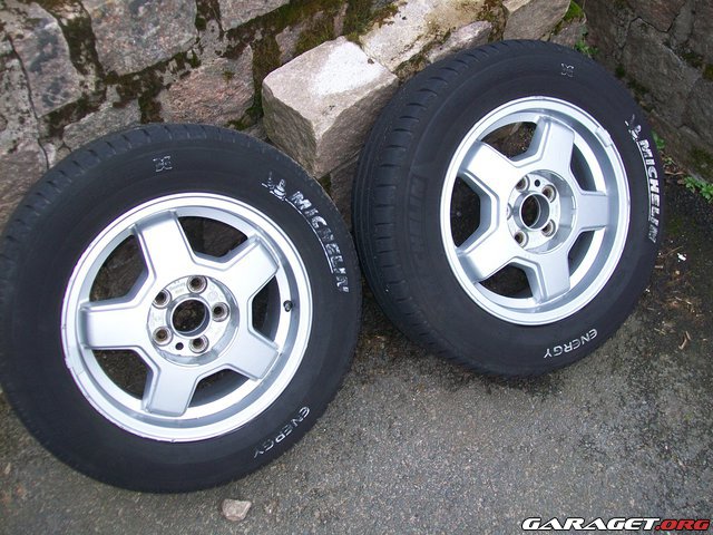

närbild tongue
https://www1.garaget.org/gallery/images/183/182654/182654-8ac73ed570659486c77d5bc393c4c78f.jpg
och en till
https://www1.garaget.org/gallery/images/183/182654/182654-67dae99efc84ea91f0ae932a37b5f5c1.jpg

..och så var du tvungen att lacka om däcksidorna.
Helt okej på en Pontiac Trans Am..men..en Volvo 740?
Nåja..smaken är som baken..
hehehe xD
tycker det är fint ja, fyllde tillomed i med sån penna på min cykel när ja var liten wink

Blir riktigt bra! big_smile Ska bli roligt att se fälgarna på bilen och personligen tyckte jag det blev snyggt däckpenna (eller vad man ska kalla det) smile
685 Inlägg
23 mars 2014
#4027
Blev bra med däcken, brukar också göra så på mina:) Däckpenna i all ära på 740 med:)

Däcktext funkar på allt! Jag hade alltid på mopparna smile
Varför la du så mycket energi på att tvätta och försegla fälgarna o sedan klabba på däckglans på dom??

Jäklar vad fin den här 740:in börjar bli, och riktigt fint med vit däcktext så gjorde jag på min 945 också höjer ju utseendet dramatiskt smile
hehe jag också big_smile fast på min moppe målade jag i precis vart enda liten bokstav på däcket xD
Jag la en trasa över fälgarna när jag klabbade på däckglansen förutom när jag tog bilden. men ingen fara om det kommer lite däckglans på dom wink
ja känns som det börjar bli en finbil nu cool
ja det blir det smile tycker det ser så tråkigt ut med ett helsvart däck tongue

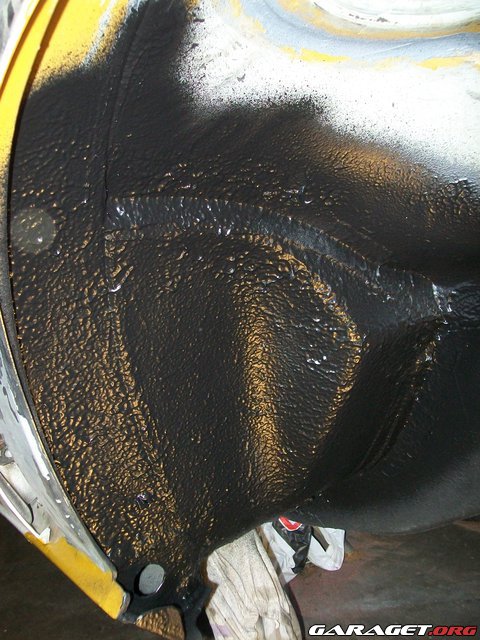

blåste på lite boddygrund här i hjulhuset dels för det var nån form av tjockare grund här ovanpå lackfärgen o delf för att det ljuddämpar big_smile
https://www1.garaget.org/gallery/images/183/182654/182654-863362a105308215a0591508ce7a771f.jpg

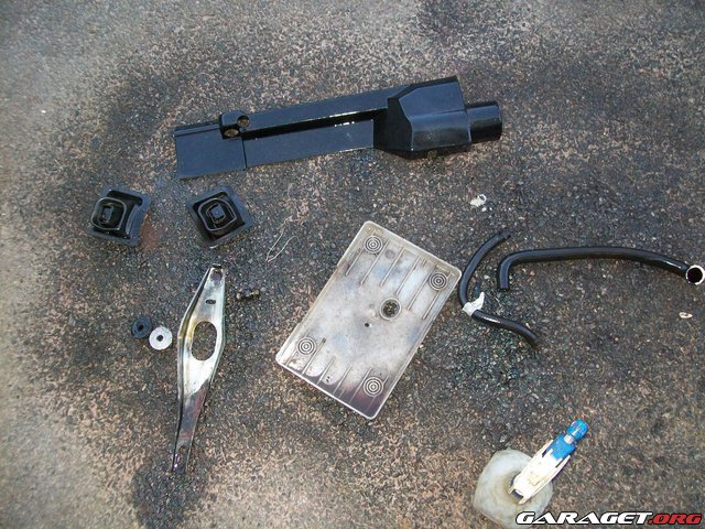

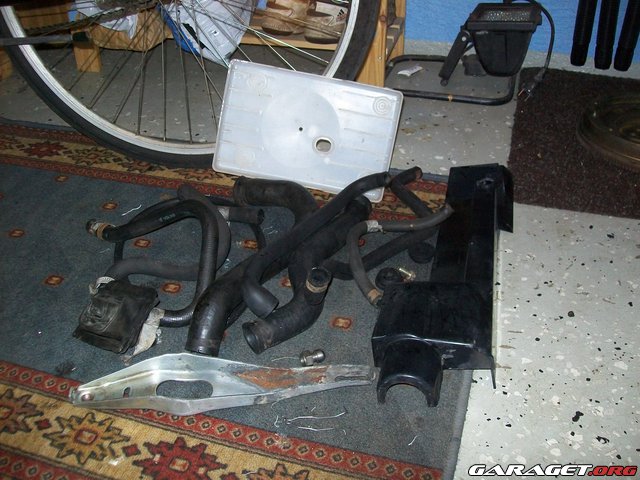

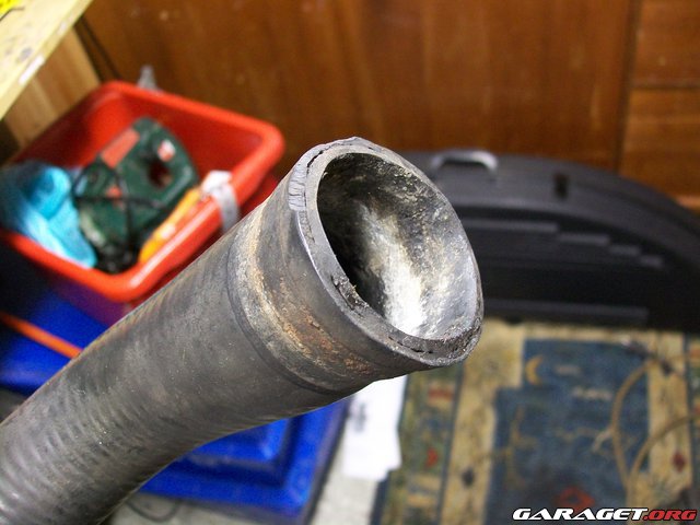

tvätta lite saker också. Min gamla damask till kopplingsgafeln (elr va det heter) o damasken som jag tog med mej från skroten i fredags. kollade sen vilken som var i bäst skick, min gamla hitta jag ett hål i så den kasta ja åt faan, så blir att använda den från skroten tongue
https://www1.garaget.org/gallery/images/183/182654/182654-6d8d625bb739ac96e4e26272250855ec.jpg

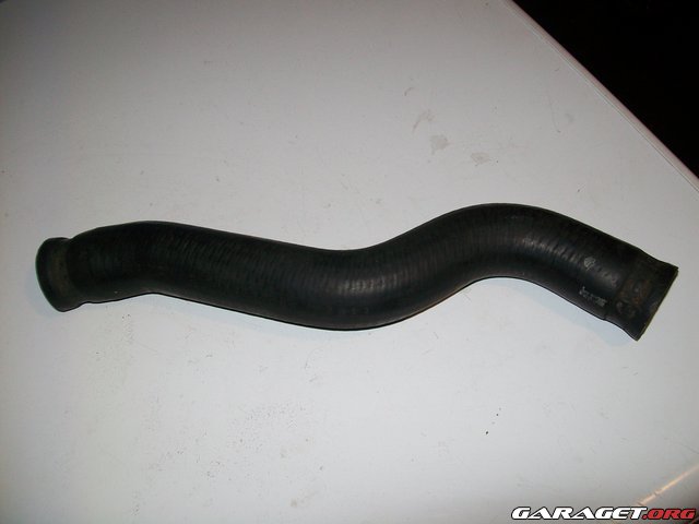

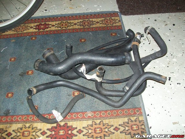

allt nytvättat smile ska kolla upp skicket på slangarna imon o se om någon av de behövs bytas. Är dom i bra skick så klabbar jag p lite däckglans på dom också wink
https://www1.garaget.org/gallery/images/183/182654/182654-e6b6da11d9f651539952d9dca87af653.jpg

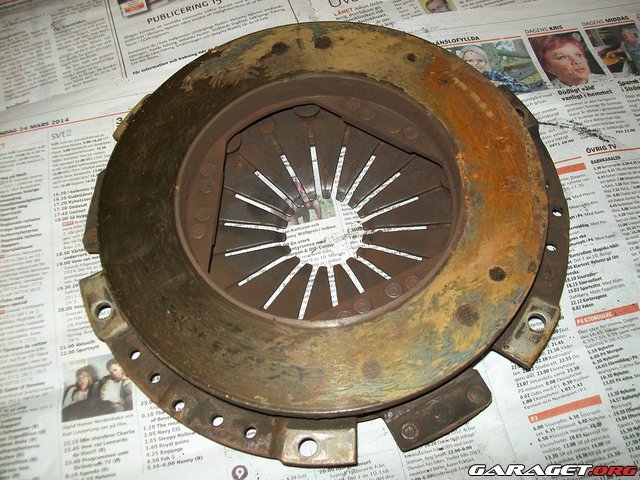

lite nyfiken nu också så nu får ni lära mej big_smile

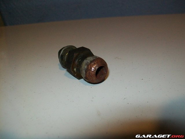

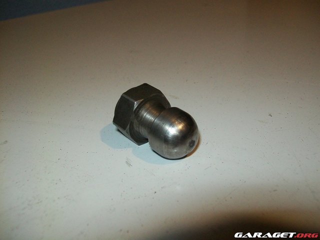

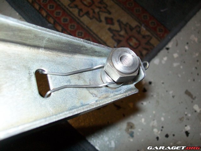

dehär fjäderclipset (elr va de heter) som håller kulan på plats hur ska det vara?
Kulan var helt sladdrig på min gaffel så jag tog fjäderclipset från gaffeln jag tog på skroten då blev den fast o bra.
så hur ska den egentligen vara? ska den vara fast o inte så sladdrig elr spelar det inte någon roll bara den håller kulan på plats? smile
https://www1.garaget.org/gallery/images/183/182654/182654-1b9095ffe163023d66d5361f3c043acf.jpg

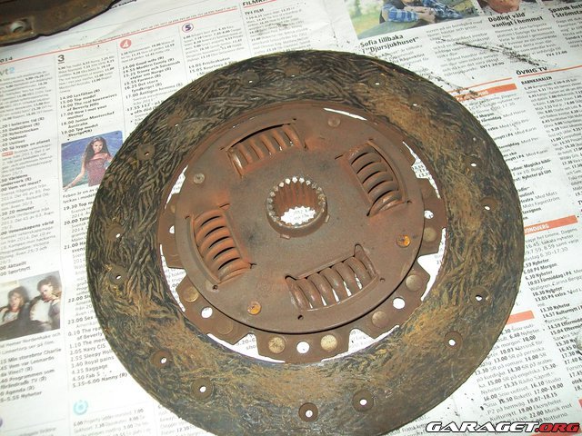

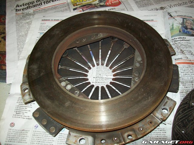

sen såg jag även skillnad på kulorna på det olika gafflarna jag blev nyfiken på.
Finns det 2 olika varianter av dessa eller är den från skroten sönder?
Såhär ser min ut smile
https://www1.garaget.org/gallery/images/183/182654/182654-189a58f29e00ba98d241da433a11726e.jpg
och den som satt på gaffeln från skroten
https://www1.garaget.org/gallery/images/183/182654/182654-b847e8e2f55f93a03ec1a2e4ff0e30f3.jpg
satt även kvar något efter den i gropen på skroten gaffeln vilket det inte gjorde på min tongue vore ju perfekt om någon kunde lära mej lite nu cool

satte iaf slangarna på tork big_smile big_smile
https://www1.garaget.org/gallery/images/183/182654/182654-a549bdd012c22f030a707a20da7bcb9d.jpg

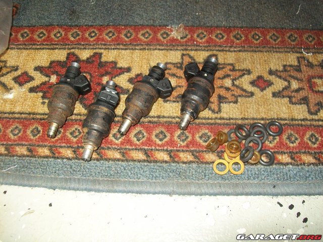

Spridarna, ska beställas 4st o-ringssatser till dom på fredda.
sen hur rengör man dom? Läste någonstans att man skulle lägga dom i diesel över några dagar o sen koppla stöm på dom så de öppnar o blåsa igenom med tryckluft?
https://www1.garaget.org/gallery/images/183/182654/182654-e8a694ed543dae2d90e40da6fe47d625.jpg

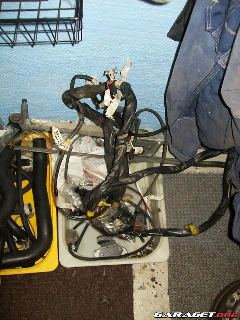

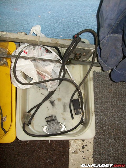

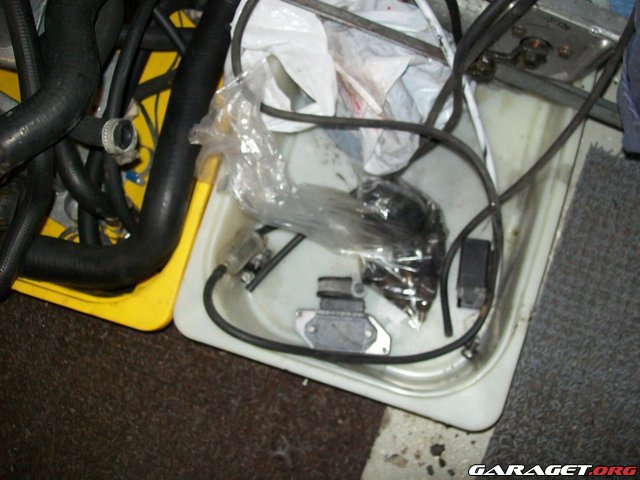

motorns kabelhärva får ligga i vita lådan, den ska snyggas till smile
https://www1.garaget.org/gallery/images/183/182654/182654-52be405eb11fe46579b19fd5e466767b.jpg

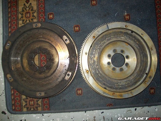

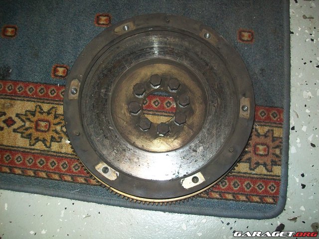

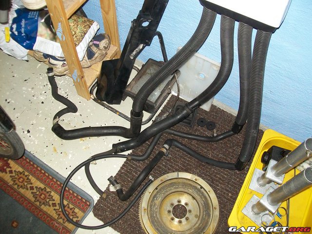

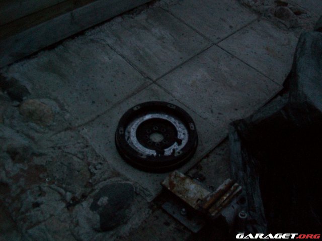

gamla svänghjulet lol hittade ett par sprickor i det som jag tillomed kunde trycka ner nageln i big_smile
https://www1.garaget.org/gallery/images/183/182654/182654-92496722b11c5364642e29dce584714d.jpg
nya o gamla big_smile
https://www1.garaget.org/gallery/images/183/182654/182654-35592f56e00bfa59c16241c38f357221.jpg
slängde ut den gamle skiten, är la ingen ide att spara det tongue
https://www1.garaget.org/gallery/images/183/182654/182654-3cb11a6ca67f92883ca1dc380b517b6e.jpg

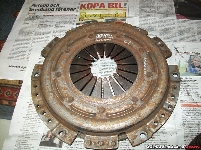

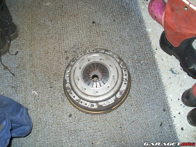

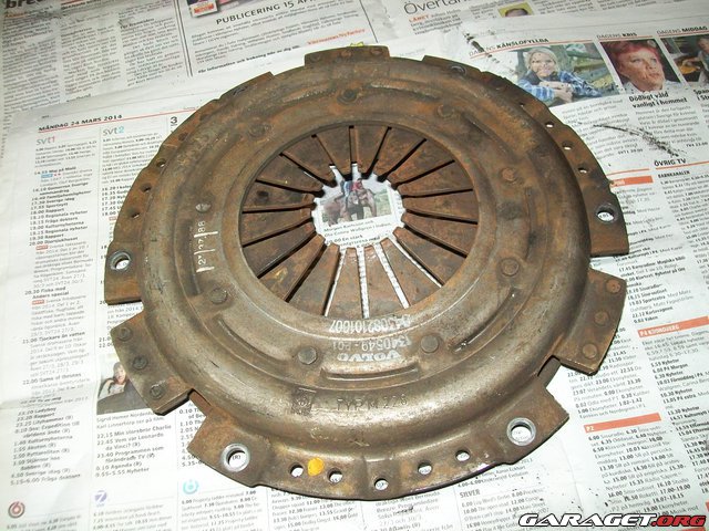

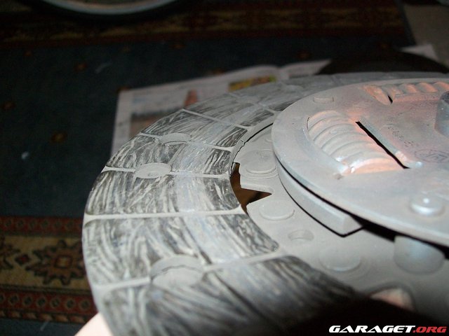

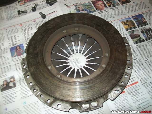

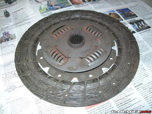

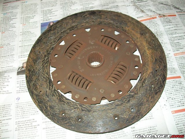

Inspekterade min koppling. Märkte att den som bytt koppling verkar ha monterat lite saker som den hade liggandes i garaget typ. tryckplattan är av märket LUK och lamellen SACHS
https://www1.garaget.org/gallery/images/183/182654/182654-0866ab08b1a9f1cea3997d7056637d53.jpg
verkade inte som denna koppling va så bra som jag trodde.
i tryckplattan börjar det bli rätt många repor/ojämnheter man känner med fingret
https://www1.garaget.org/gallery/images/183/182654/182654-73074f35e1bb417d5ceed311e82409bc.jpg

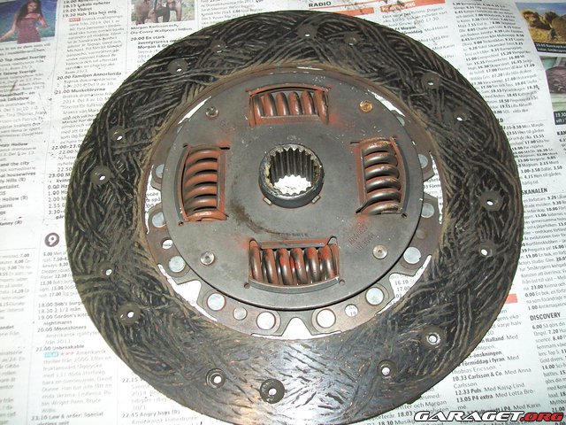

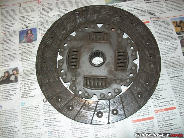

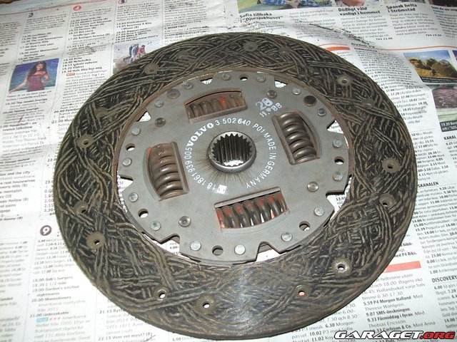

lamellen har börjat bli riktigt blank på sina ställen, vet inte riktigt hur en lamell ska se ut när den är slut. Denna har jag råkat plåga som faan en gång när ja skulle bränna gummi xD Blev mera bränna koppling, rök o luktade faan. bilen rörde inte p åsej efter det fick vänta till den kallnat sen gick den igen. detta var studenten 2012 tongue
https://www1.garaget.org/gallery/images/183/182654/182654-bc9c7c1361fe9728ff1157378954b794.jpg
andra sidan
https://www1.garaget.org/gallery/images/183/182654/182654-33b347fc7a1d95afd425b5ceee74f36c.jpg
här börjar den se dålig ut också
https://www1.garaget.org/gallery/images/183/182654/182654-eeb46bcd72264fe0e9f6375bd72dad7a.jpg
Plockade fram lite andra beg kopplingar jag har liggandes o kollade dom. hittade dock bara 2 fast ja vet ja ska ha fler.
Denna kommer från övningsmotorn men den såg änu sämre ut
https://www1.garaget.org/gallery/images/183/182654/182654-1a07b40216f8335b208b54eacaecff1d.jpg
https://www1.garaget.org/gallery/images/183/182654/182654-1a3e8e8bb069ece81581501437da5c71.jpg
https://www1.garaget.org/gallery/images/183/182654/182654-ed1b5e03da9da0eda4fc8c22ac0fef65.jpg
nej, denna såg inte rolig ut
https://www1.garaget.org/gallery/images/183/182654/182654-719b668e93f6c86bb6291c62bce96c54.jpg

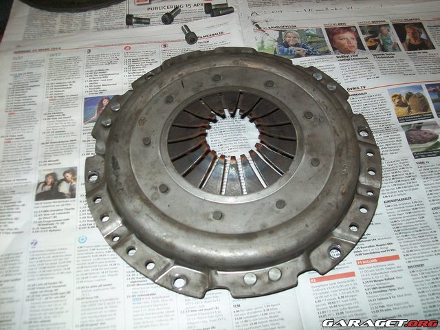

Fram med nästa, denna kommer från en gubbkörd 740 på 16-tusen mil. det var nog den jag tyckte såg bäst ut
https://www1.garaget.org/gallery/images/183/182654/182654-5f3fc8b33ac61c81cec99730d1efead0.jpg
https://www1.garaget.org/gallery/images/183/182654/182654-cc034630cd8bcb1f2208dac8fa8fb107.jpg
https://www1.garaget.org/gallery/images/183/182654/182654-ef5021a754a578c881f2d2457701bf29.jpg
https://www1.garaget.org/gallery/images/183/182654/182654-5dc7c9023e1cbb0447b339a105210d26.jpg
Men tror jag köper en ny koppling ändå nu när jag ändå bytt nästan allt annat, hade vart så sjukt tråkigt om någon av dessa kopplingar börjat slira om bara nån månad efter att bilen är klar. Hade det vart en vanlig bruksbil så hade jag valt någon av mina beg kopplingar, men blir nog att beställa en ny till mitt finåk imon wink

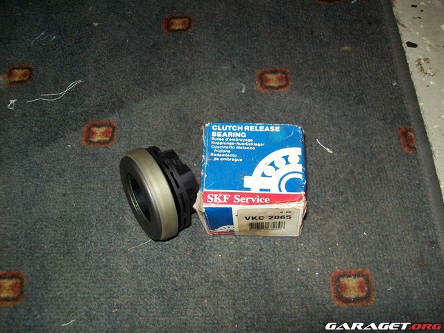

Ett nytt utrampningslager hitta jag i källaren, eller ja nytt o nytt vet inte hur länge det legat men oanvänt är det iaf big_smile
https://www1.garaget.org/gallery/images/183/182654/182654-b9faa8356ce8aac2f7e336b961449df0.jpg
började sen undersöka mina nytvättade slangar tongue
https://www1.garaget.org/gallery/images/183/182654/182654-eadc3de85e78dbfed8b2498bf57a8bd0.jpg
den nedre kylarslangen såg inte rolig ut den var helt mjuk o jävlig där den ska sitta i vattenpumpen, hade nog gått riva sönder gummit där den var mjuk.  det blir en ny!
https://www1.garaget.org/gallery/images/183/182654/182654-4582f004b59300fa4edc717540fb077e.jpg
en övre köper jag också ny då, inte för det var något fel på denna men passar på när jag ändå byter den nedre
https://www1.garaget.org/gallery/images/183/182654/182654-e3e2fe1c17070b226e283d3676008866.jpg
så imon blir det en vända till mekonomen o beställa kopplingssats o 2 slangar smile
Klabbade på däckglans innan på de andra slangarna så nu får medlet torka innan resultat bild kommer wink

Sett flera som har tipsat om denna om du ska rengöra spridarna
http://www.kjell.com/ultrasonic-cleaner-cd-4800-p40491
Hur håller du koll på allting kör du efter en verkstadshandbok smile?
6 740 Inlägg
25 mars 2014
#4040
tack för tipset! big_smile ska se också om mekonomen har något att rekommendera tongue
