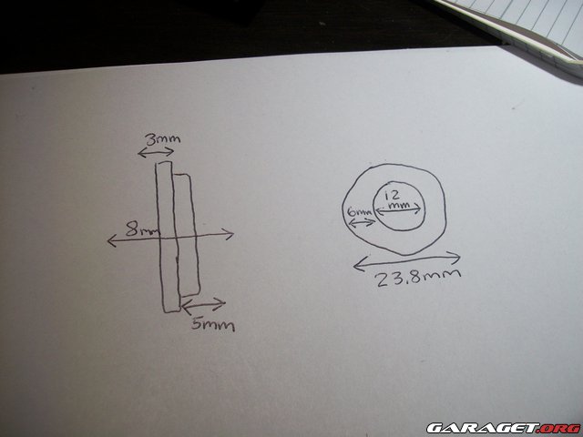

Har du hunnit mäta växelspaksbussningarna? smile
Nu har jag det! big_smile Hoppas jag fick med det du ville ha wink

Perfekt, exakt det jag behövde! big_smile
Nu ska vi bara hitta någon som kan svarva dom åt mig.. tongue

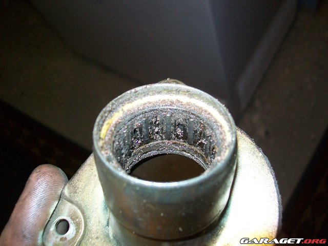

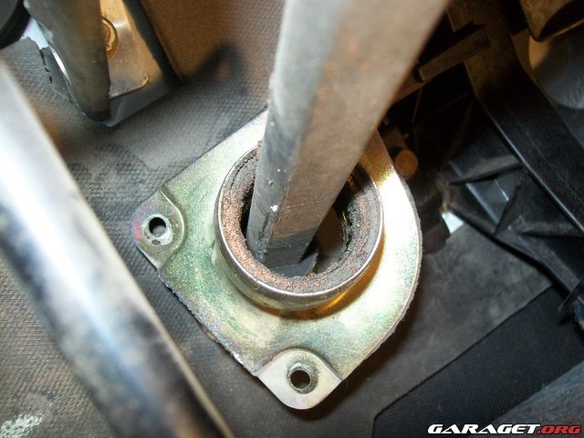

sen av ren slump igår så läste jag någonstans att det sitter ett nållager i torpedplåten som rattstången går genom o i det kunde det samlas massa skit efter åren som i sin tur gjorde så att det kunde kännas tungstyrt.
så kollade vid rattsången o såg mycket riktigt lite skruvar som höll fast en platta runt den.
väck me skiten sen drog jag dän det, o satans va skit det var i det xD det gick inte ens dra runt.
https://www1.garaget.org/gallery/images/183/182654/182654-e8c2a09291d718d3b37a0175d329a7b0.jpg

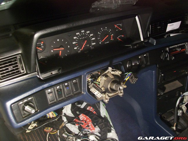

påväg ner med hela alltet tongue
https://www1.garaget.org/gallery/images/183/182654/182654-e11a7e7efb3d4de32b4e69f0020254a5.jpg

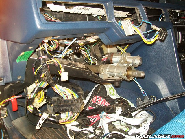

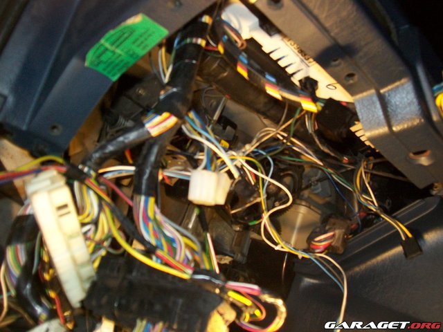

borta big_smile fy fan va kablar, här ska jag lägga ner mycket energi sen när våren är klar o snygga till kabelstammen med såndär porrig flexslang tongue
https://www1.garaget.org/gallery/images/183/182654/182654-9c2f281b1134407ead72aae68aba6a28.jpg

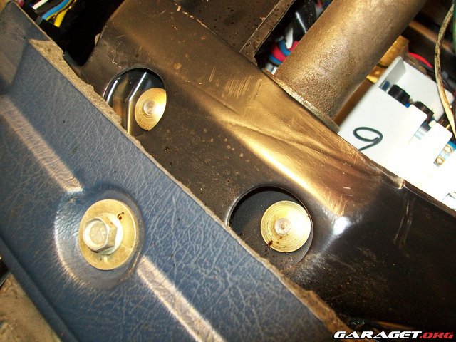

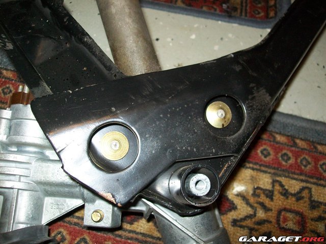

varför sätter man sånahär bultar här för? Kan jag ta bort dom o byta till vanliga? smile
enligt pappa så får ja inte ta bort dom för det har kanske nått med säkerheten o göra säger han.
Men i haynesboken står det att man ska borra bort dom elr knacka med dorn, står det tillomed i haynesboken så borde det la inte vara någon fara att ta bort dom? tongue

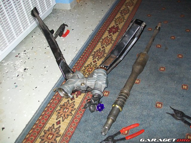

när rattstången ändå var nere så tänkte jag ja kan gå igenom den också o göra rent mm, tog väck själva stången från sin lagerhållare tongue
https://www1.garaget.org/gallery/images/183/182654/182654-64ecfaef9b69a5777c762478f74a0fa7.jpg

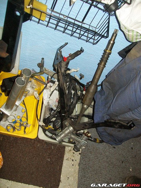

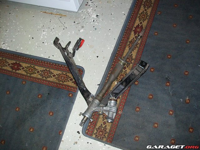

balk o stång la jag lite snyggt ovanpå all skit i vita lådan big_smile ska börja gå igenom den imon efter vart på skroten en sväng smile
https://www1.garaget.org/gallery/images/183/182654/182654-0e44e943d4a0a87b4cbbc037f34bba31.jpg
hehe mycket skit i  nållagret smile hoppas det går runt igen efter rengöring

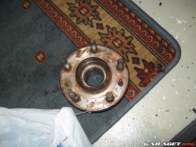

hjullagrena ska jag ta tag i också ,till veckan är dom nog klara o genomgoda smile

De där skruvarna kallas brytskruvar, det du kan göra är att borra ett hål i dem och sedan knacka ner en torx som du skruvar ur skruven med annars så kan du knacka bort det med huggmejsel smile

Sitter tändningslåset i samma skruvar? isåfall är det därför för att det inte ska gå att få lös rattlåset och kunna köra iväg med bilen utan nyckel.
