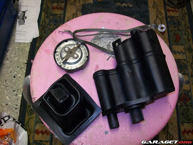

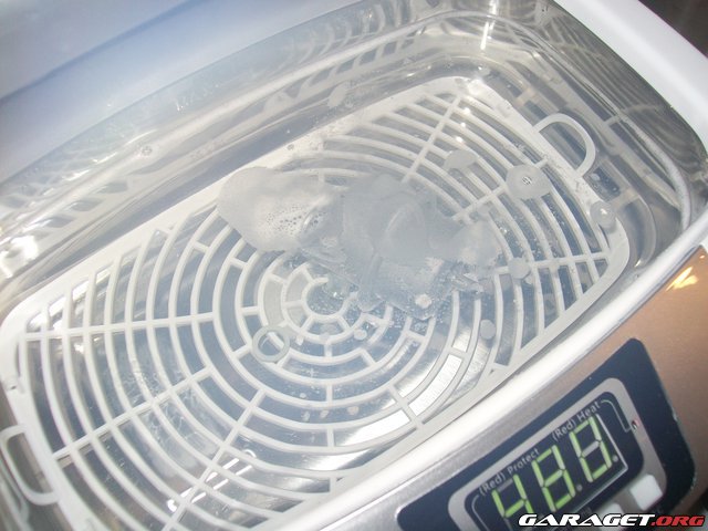

lite mera saker som ska köras i ultraljudstvätten. får dock ta bort oljetråget på motorn igen då slangen till oljefällan följde med upp när jag skulle ta bort den. jävla skit tongue

btr tvättas också smile glömde ta kort på den innan ja la ner den bara så nu vet att den också är med här wink

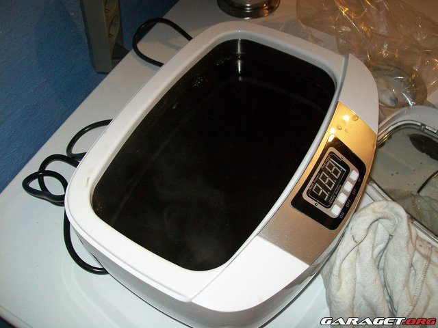

när allt vart färdigtvättat såg vattnet i tvätten ut såhär big_smile hehe kolsvart wink

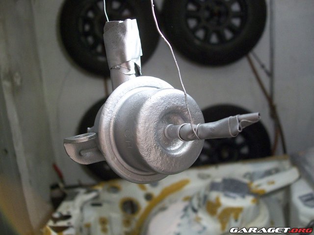

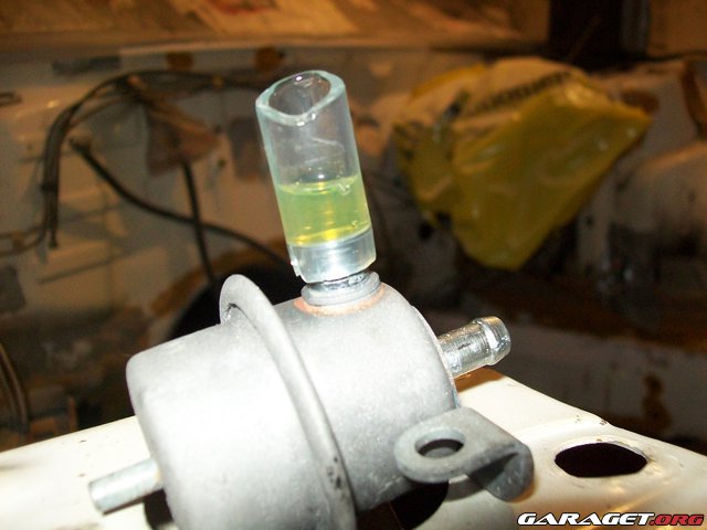

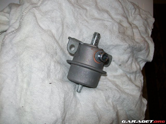

fyller brt med brakecleaner o blåser ur den ett par gånger med tryckluft. sedan häller jag i lite motorolja. här inte en aning om hur en sånhär ser ut inuti, oljan hällde ja i den så den inte skulle rosta ihop om dom nu kan det tongue
https://www1.garaget.org/gallery/images/183/182654/182654-67955888382375b9b63fc904be39cde1.jpg
ger den lite ny färg också wink
https://www1.garaget.org/gallery/images/183/182654/182654-6eaf6d18a613fd35fe789c51a604c370.jpg

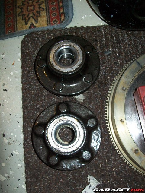

Allt nytvättat och avsköljt/igenomspolat big_smile Blev tamefaan som nytt alltihop tongue
https://www1.garaget.org/gallery/images/183/182654/182654-115448afd4e9565bcd581ff34dfae263.jpg
nymålade nav big_smile
https://www1.garaget.org/gallery/images/183/182654/182654-e0f35cc0fcd6bc98343e157522babb1b.jpg

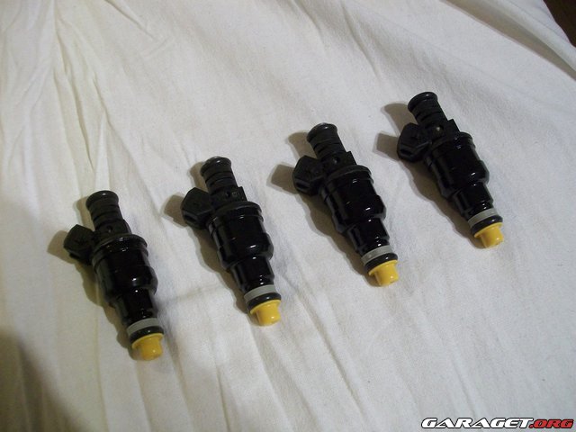

all skit jag fick ut ur spridarna igår tongue
https://www1.garaget.org/gallery/images/183/182654/182654-e3e6547c7e06e240663dde22f662ff84.jpg

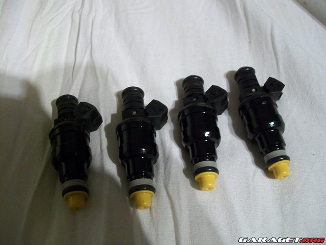

på tal om spridare, här är dom. klara!! big_smile big_smile
https://www1.garaget.org/gallery/images/183/182654/182654-9e03479c68d5283ec70286763038eef3.jpg
https://www1.garaget.org/gallery/images/183/182654/182654-ff0f2428d3f98ffb63f0911388b3747c.jpg

Sitter ett membran i btren och det kan nog lätt gå sönder om man blåser med tryckluft! Fan så fint det blir smile

Blev ju skit bra! Vilken slang är det du menar som följde med upp? Är det den som leder ner olja till sumpen? Isf varför måste man ta bort tråget för att sätta fast den? Gjorde det igår och det känns drygt med att skruva upp alla skruvar på oljetråget och göra om..! roll

hehe tackar big_smile hällst vill jag ju köpa nytt men jag ger faan inte 10000kr för 4 spridare xD
jag såg detta på google innan tongue därför var jag nere i garaget o testade den med hjälp av en bensinpump o en slatt bensin o den har klarat sej big_smile
Tack, det blir bra som faan wink
Den där slangen som sitter i tråget vid oljepumpen o går upp till oljefällan (svarta boxen) under insuget tongue
För att den sitter i ett fäste i tråget som den ska vara i. får man med sej den upp så lossnar ju den från fästet wink

aha! För jag stoppa bara ner den och den passade perfekt! bör jag öppna och kolla till så det sitter som det ska eller tror du jag kan köra med det? För det kändes rätt när jag stoppa ner den! tongue haha..
vill du vara på säkra sidan så plockar du bort tråget o kollar, jag vet faktiskt inte riktigt vad som kan hända om slangen ligger fel, tror inte det är så jävla farligt wink
Du är liv
326 Inlägg
10 april 2014
#4111
Slangen måste sitta fast riktigt där den ska då den har en stor roterande granne (vevaxeln) som gärna nafsar lite på den annars wink

Jo hade mina aningar att den kunde dra sig till vevaxeln! smile Får se om jag får fixa det där!

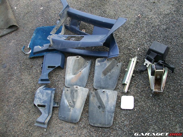

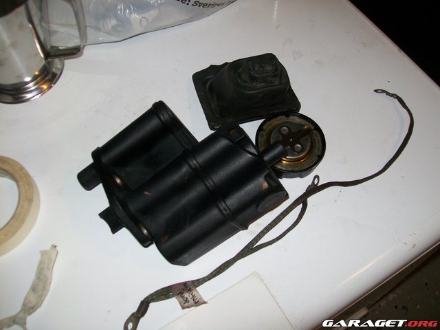

EN-bildsupdate då batterina o kameran är slut men lyckades iaf ta en bild på vad jag fyndade på skroten idag tongue
2 par stänkskydd fram
3-punktsbälte till mittenplatsen i baksätet
vinylklädd inredning runt c stolparna
ett sånt där myntfack som sitter på instrumentbrädan till vänster o mätarhuset
och så lite gle tyg skar jag loss också, ska bygga en egen mugghållare o tänkte klä den med lite sånt tyg tongue
https://www1.garaget.org/gallery/images/183/182654/182654-2e38308e9ea39e3e4c1602c4022082e5.jpg
bilen jag tog myntfacket i hade ju någon jävel roat sej med att epa styla inredningen genom att spraya massa vit färg runt ljusreglage o sånt o även myntfacken var sprayat vitt. så det har jag kört o ultraljudstvätten 3 gånger så nu e färgen bort men nu blev det helt blekt istället så sprayat på 2 lager svart färg på den wink
men hur ska det sitta? ska det verkligen sitta med 2 skruvar rätt ner i instrumentbrädan ?
mvh
Du är liv

Trevligt med nya fynd och coolt med bilhistorik. Ska till Volvo i morgon och handla lite så får passa på och fråga om dem kan ta fram det till min också big_smile
Angående myntfacket så jupp, det ska bara sitta med två skruvar. Själv tycker jag det är lite synd att skruva direkt i instrumentpanelen så funderar på någon annan smart lösning smile
26 713 Inlägg
12 april 2014
#4120
Kanske går att få fast myntfacket med dubbelhäftande 3M-tejp?
