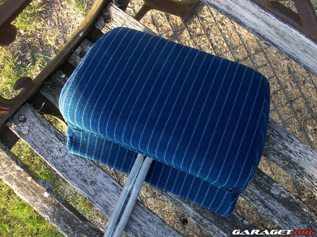

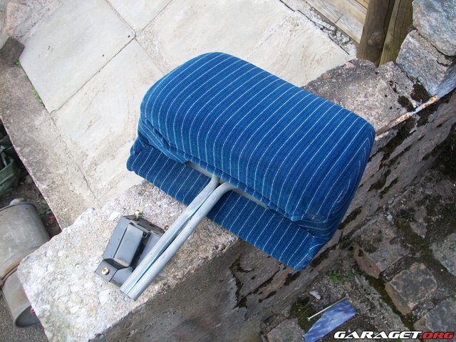

Eftersom jag ska lyxa till mittenplatsen i baksätet med 3 punktsbälte så måste jag ju även lyxa till det med ett nackskydd wink
Sagt och gjort så gick jag o hämtade ett nackskydd med fäste på skroten tongue Någon som vet om fästet från vänstersidan passar i mitten?
https://www1.garaget.org/gallery/images/183/182654/182654-876762ec94499165033730d2eec1a503.jpg

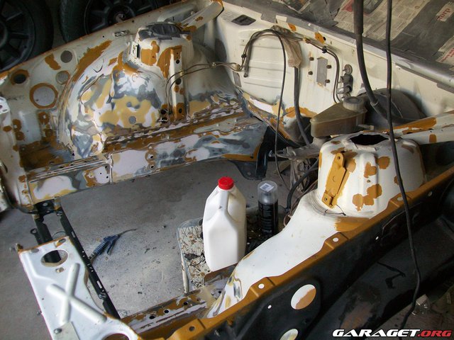

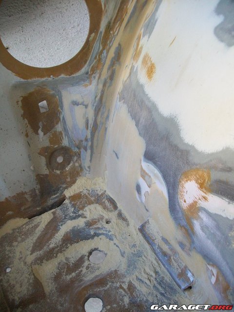

fortsatte sedan med spackeljobb. Men på grund av pollen allergi o sån jävla skit så orkade jag inte mer än en halv timme sad
MEN nu är det bara här kvar, där hjulhuset möter batterilådan som ska bli jämnt o fint big_smile sen ska allt grundas med epoxi
https://www1.garaget.org/gallery/images/183/182654/182654-5d74478fe0896adde06cf6edd8470096.jpg

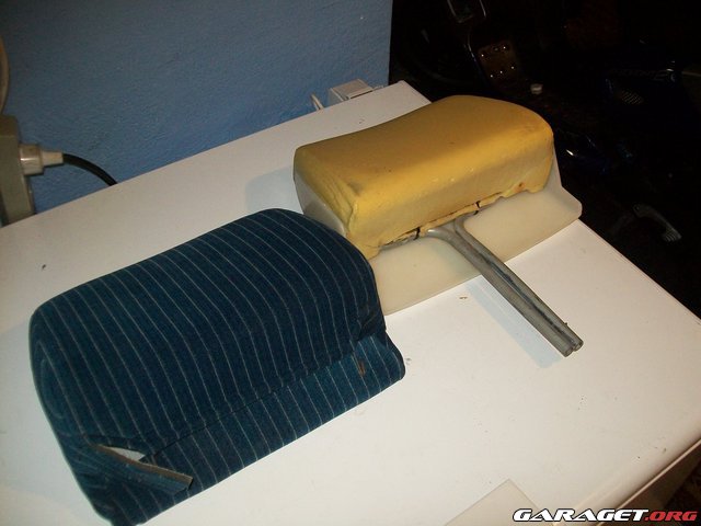

sen gick jag in igen o började mäta lite i mittenfacket till ett hemmabygge wink
https://www1.garaget.org/gallery/images/183/182654/182654-4862d243388f9b53d40c39c193f7b5ea.jpg
Gjorde rent nackstödet också.
väck med tyget
https://www1.garaget.org/gallery/images/183/182654/182654-cd6cb2d6146465799434bc3a620c5a0e.jpg
och ner med det i ultaljudstvätten tillsammans med ljummet vatten o diskmedel tongue
https://www1.garaget.org/gallery/images/183/182654/182654-1c61adfa6b080d065b44d64cd79d44a8.jpg
Hänga på tork efter avsköljning. vattnet i tvätten vart helt gult o skitigt och luktade 740 big_smile
https://www1.garaget.org/gallery/images/183/182654/182654-7b96fb6d7259d848291648ae32494ea4.jpg

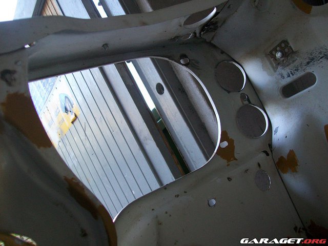

Nu vart äntligen spackeljobbet klart, så nu ska jag börja göra allt iordning för lack.
https://www1.garaget.org/gallery/images/183/182654/182654-9ff1dec46893255c01e76fb6ba50956a.jpg
först ska hela motorrumet torkas av. började torka rent lite med lacknafta innan men det var lite väl drygt, köper brakecleaner imon så går det snabbare smile
torkat rent från lite smutts big_smile
https://www1.garaget.org/gallery/images/183/182654/182654-a6095935e6c94b5eca424565076174b5.jpg
