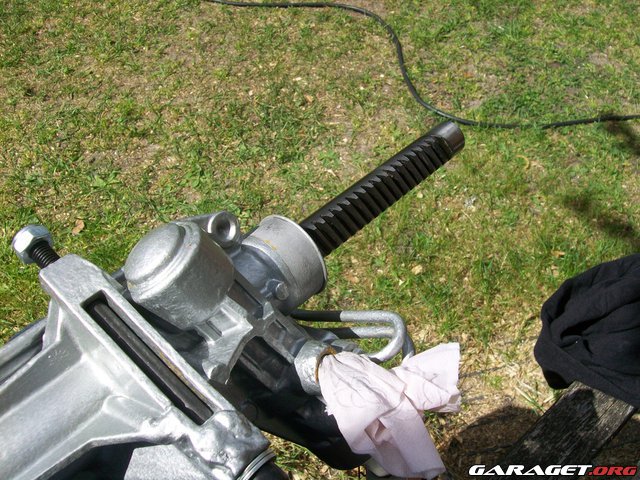

Styrväxelmeck:

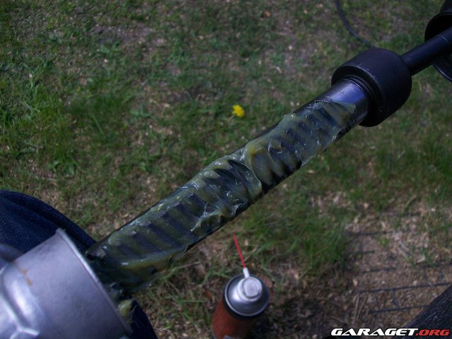

kuggstången torkas rent från all gammal fett o skit tongue
https://www1.garaget.org/gallery/images/183/182654/182654-6e7a2701973d43ceaacb94632a6268c3.jpg
Nytt fett läggs på
https://www1.garaget.org/gallery/images/183/182654/182654-4998aeb307e708f8d80fc50b6b1d7096.jpg

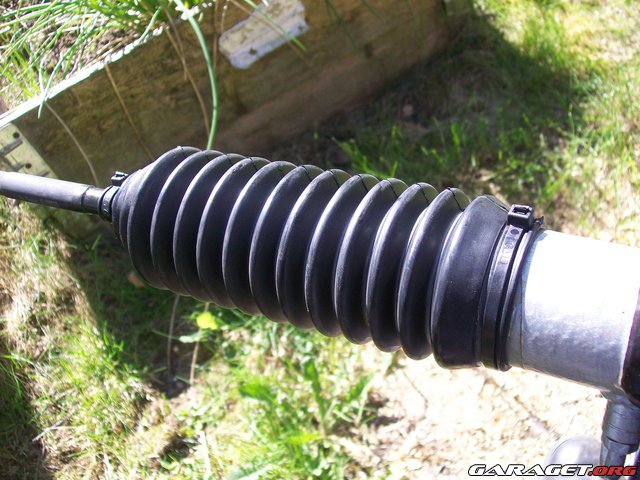

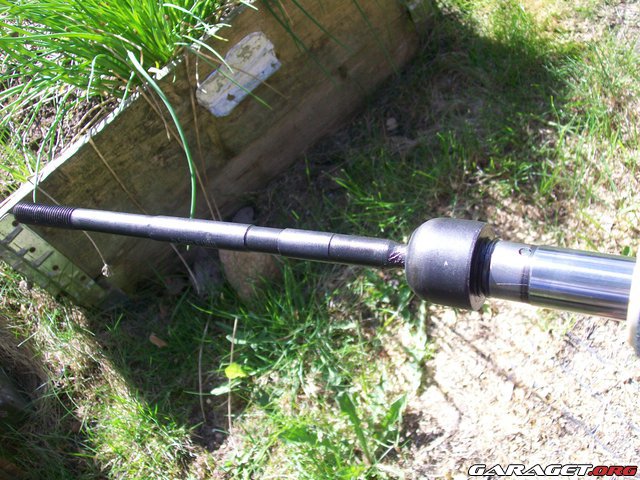

Inre styrleder monteras tongue
https://www1.garaget.org/gallery/images/183/182654/182654-de5dcc692dda1f0c4934689781a20883.jpg
O nya damskydd smile

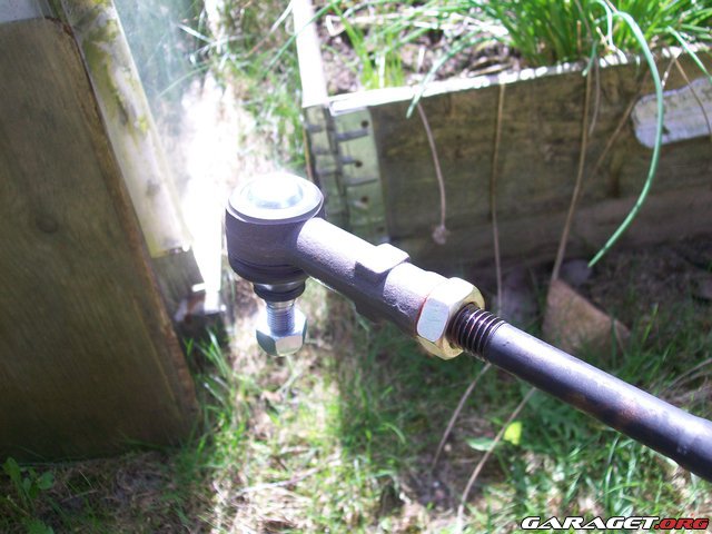

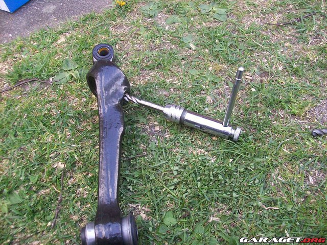

styrleder skruvas på, räknade på ett ungefär hur många gängor det var kvar på dom gamla så får de gå sålänge. ska änå lämnas in för framvagnsinställing tongue
https://www1.garaget.org/gallery/images/183/182654/182654-36d5af0545327f2f7cd8c47ca6a4e43d.jpg

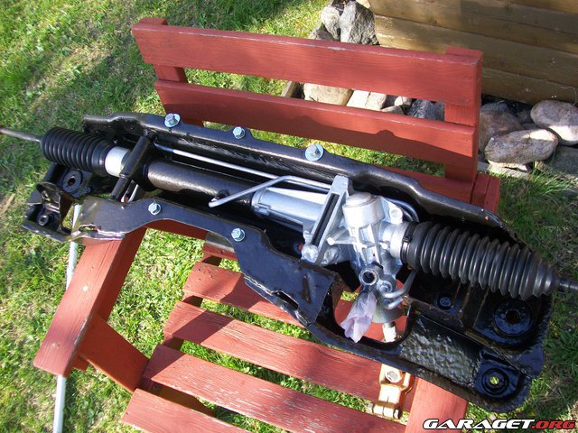

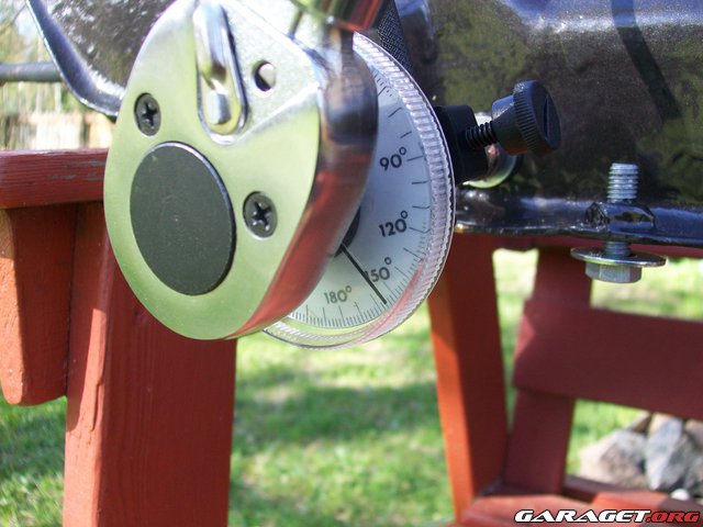

styrväxel sängs ned i motorbalken.

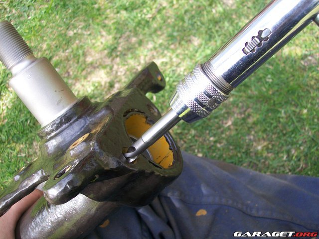

Först dras den åt med 35nm o sedan vinkeldras skruvarna 150 grader wink
https://www1.garaget.org/gallery/images/183/182654/182654-522cc1b273d3daa33872e217c6bf92f1.jpg
monterad i balken big_smile
https://www1.garaget.org/gallery/images/183/182654/182654-a9d27ddbc5a5d50de1e731677cf9ff54.jpg

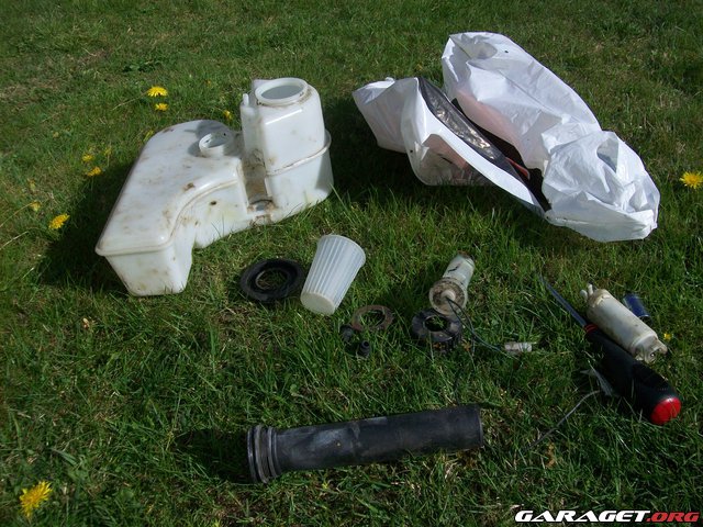

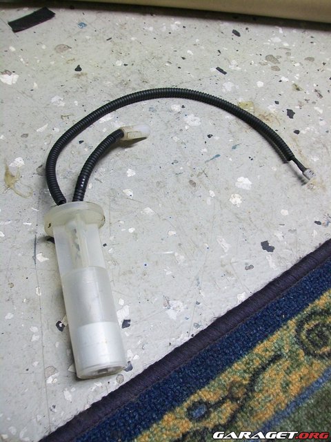

tog loss detta från gamla spolarburken o tvätta i ultraljudstvätten o tänkte sen sätta dit det på den nya. Dock var den nya nästan komplett ju, enda som behövdes flyttas över vart givaren pumpen o röret
https://www1.garaget.org/gallery/images/183/182654/182654-4cb31cb18361f4636920d0be6a109661.jpg

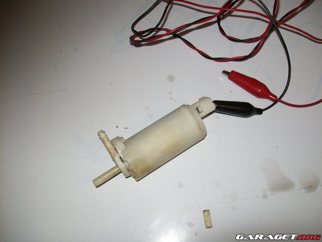

provkörde pumpen efter tvätten för o se om den överlevde vilket den gjorde tongue
https://www1.garaget.org/gallery/images/183/182654/182654-e9dabfe1470bc6fce2f55975923bcd09.jpg

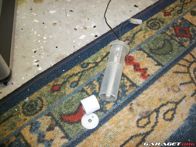

fick plocka isär givaren då flottören kärvade. Gjorde rent den invändigt så nu funkar den igen, var någon äcklig snor-liknande skit som satt sej på den.
https://www1.garaget.org/gallery/images/183/182654/182654-3f0468f72ef13463e9e5115496dfc4be.jpg

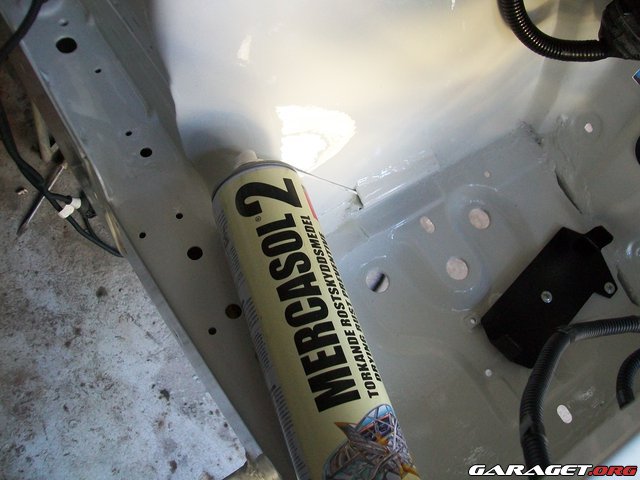

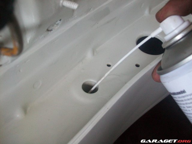

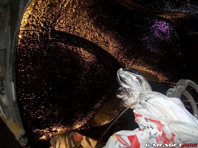

Rostskydd sprutas in bakom dessa grejor på bägge sidor
https://www1.garaget.org/gallery/images/183/182654/182654-34968bc6d3157fa8407c8d98bf34394b.jpg

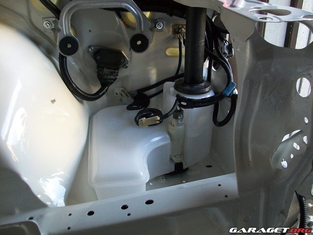

Spolarburken på plats så nu kan jag snart dra nya slangar också.

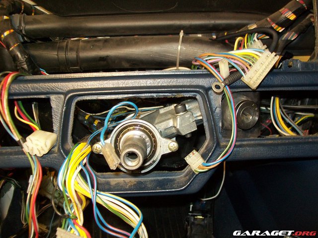

monterade tillbaka rattstången också. blev ju tvungen att ta bort balken igen för o få på den.
https://www1.garaget.org/gallery/images/183/182654/182654-aad84ca927913ec28c1676d2e7c7632d.jpg

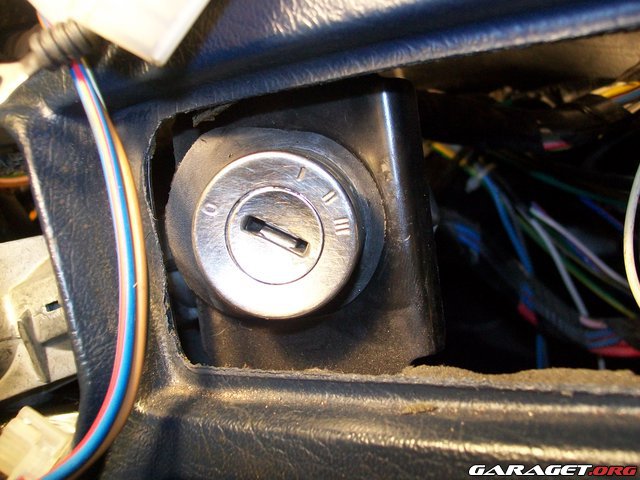

La märke till en sak när ja läste haynes. Enligt dom så ska man dra rattlåset åt sidan efter man lossat det för o få bort det, men hur faan tänkte dom när denna plåten runtom tar emot?
https://www1.garaget.org/gallery/images/183/182654/182654-ebd671f13004338d6eac4e829e8bd942.jpg

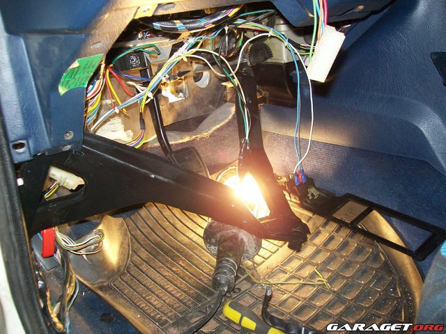

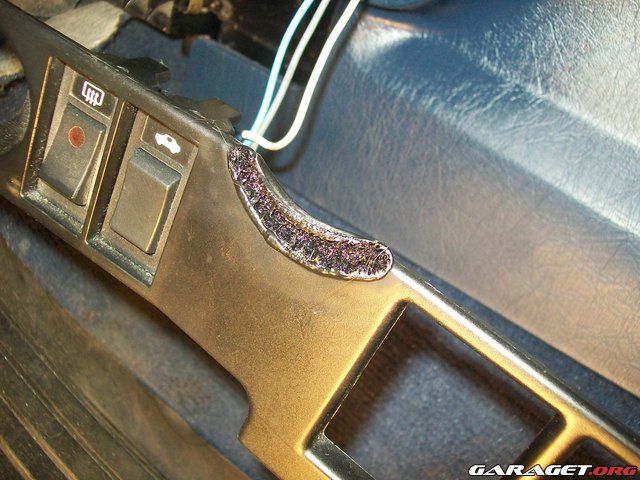

oj då, sladdlampan råkade hamna mot denna plasten utan jag märkte det. så en ny sån måste införskaffas från skroten
https://www1.garaget.org/gallery/images/183/182654/182654-c2e7d290ffeb3b2ccc9b76d0a77da703.jpg

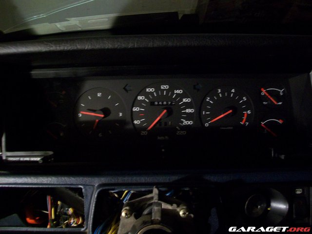

sedan monterades mätarhus ratt spakar o kåpor tillbaka, så nu vart det klart också big_smile
https://www1.garaget.org/gallery/images/183/182654/182654-297ba59e8cc2c5b489d2a2cda6e38609.jpg

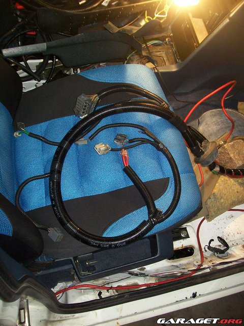

gjorde högersidans kabelhärva redo att tryckas tillbaka i motorrummet tongue det gör jag imon wink
https://www1.garaget.org/gallery/images/183/182654/182654-30f5c4a03ffc44a3cafebfd1cdb54bc2.jpg

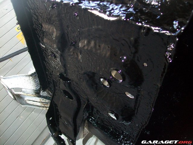

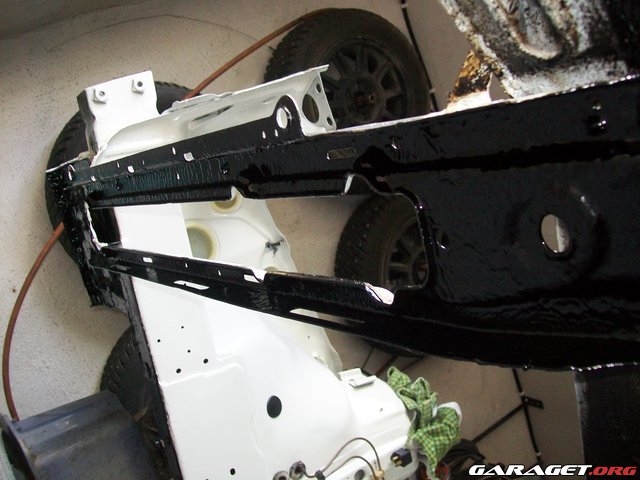

Började dagen med att maskera in motorrum o sedan rostskyddsbehandla de nya plåtarna smile
https://www1.garaget.org/gallery/images/183/182654/182654-5e15ce8ae5d4e05abcbb333d29ab912e.jpg
https://www1.garaget.org/gallery/images/183/182654/182654-1a3c4d550b0564e6b05ea4a934023c20.jpg

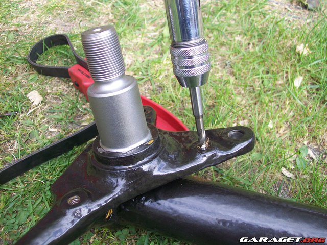

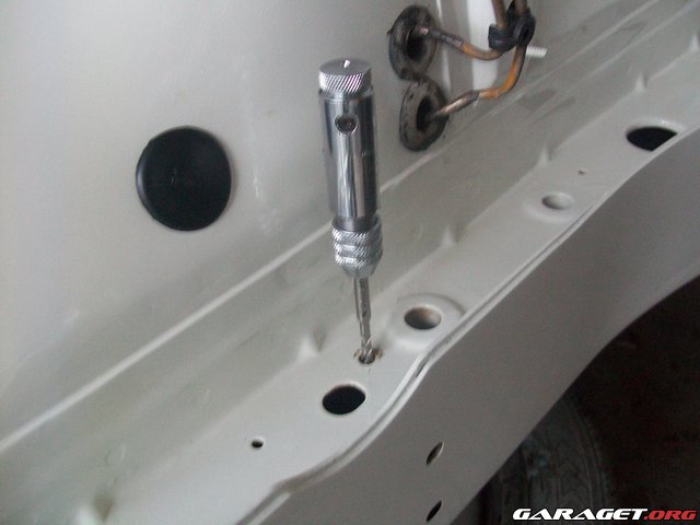

Alla Gängorna görs rent från rost o skit mm tongue
https://www1.garaget.org/gallery/images/183/182654/182654-9da143f8eefe8473e754d02cc602921c.jpg
https://www1.garaget.org/gallery/images/183/182654/182654-d16d1df5fafa868f42bdd3e3caeb9b15.jpg

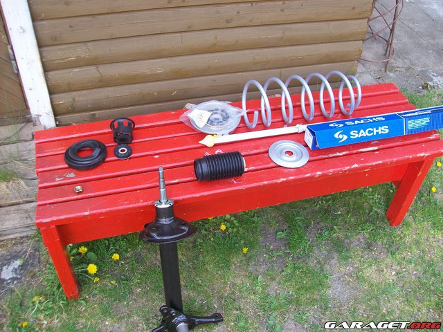

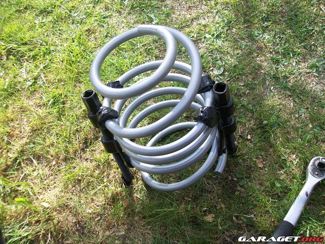

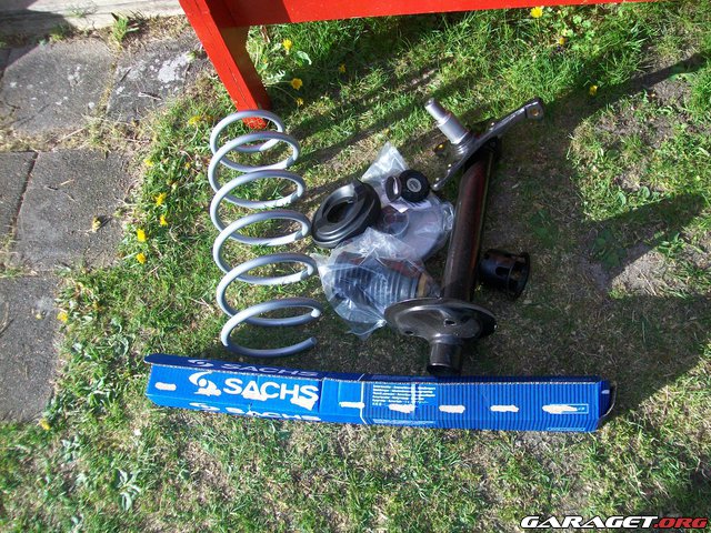

stötdämpare monteras o muttern till den smörjs in med något specialfett till fingängor, sedan drar vi ihop fjädern
https://www1.garaget.org/gallery/images/183/182654/182654-ae929418e4c8eaa12404dda9460972eb.jpg

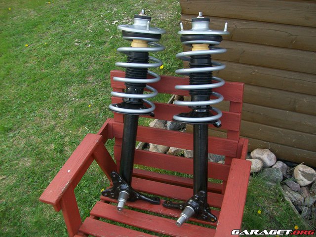

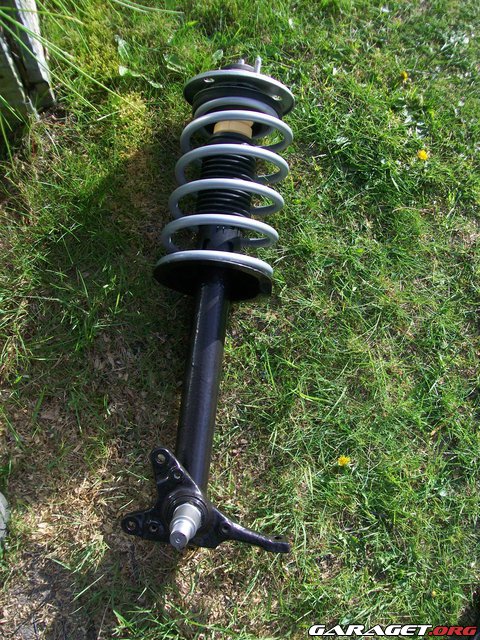

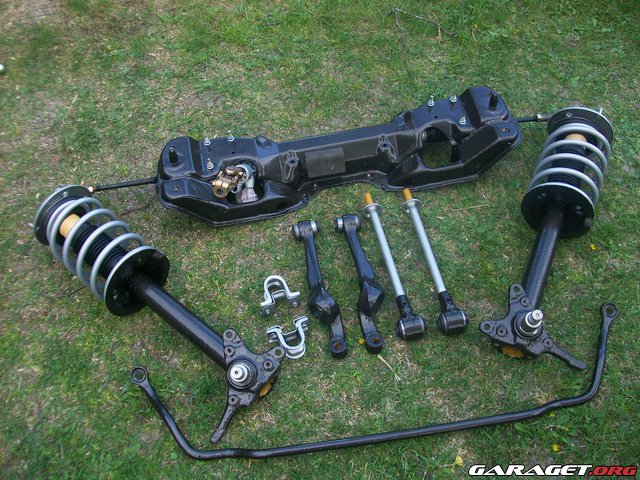

sedan monteras fjäderbenet ihop med nya damskydd, genomslasgummi, stötdämpare o fjäderbenslagring samt lager smile
Och här har vi resultatet wink
https://www1.garaget.org/gallery/images/183/182654/182654-8ce240c8ac554cb59c0299beb0026ff6.jpg
plockar fram mera saker o monterar ihop det andra smile Pappa var med o hjälpte mej o hålla stötdämparn så den inte skulle suga ihop sej hela ti´n
https://www1.garaget.org/gallery/images/183/182654/182654-5314457cbf943684637dac056723552d.jpg
Båda klara! big_smile Mycket nöjd

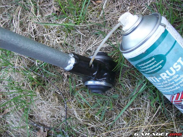

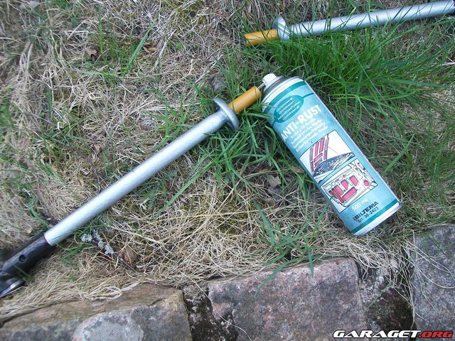

bakre länkarmar rostskyddas inifrån
https://www1.garaget.org/gallery/images/183/182654/182654-8ac873c3823ca140fc6ec3010db534a6.jpg
https://www1.garaget.org/gallery/images/183/182654/182654-35ba7e1858cc411290df7a3185663e63.jpg

gängor till krängningshammarens fäste gör jag också rent
https://www1.garaget.org/gallery/images/183/182654/182654-5cd1c76aff773f0d2ac26021a2cbbe5f.jpg

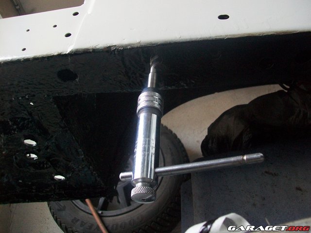

https://www1.garaget.org/gallery/images/183/182654/182654-a9cc9a567bef936c0a44a14539ca4b70.jpg
färg o skit i gängor till batterijorden tas bort
https://www1.garaget.org/gallery/images/183/182654/182654-43a0b36a61c9efb22a2a9a2ee3297de5.jpg
hjulhusen båda sidor klara. nu är dom skyddade med 2k epoxi, body grund, 3 lager hammarlack, 2 lager underredsmassa 1 lager fiberförstärkt underredsmassa så nu lär dom ju hålla livet ut på bilen wink
https://www1.garaget.org/gallery/images/183/182654/182654-087e997066961deaa385516e6f5fa7bf.jpg
Imon blir det nog att börja sätta ihop framvagn, beror på hur klabbigt rostskyddet jag sprutat på idag är smile
