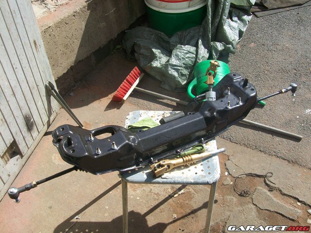

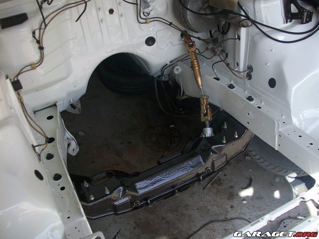

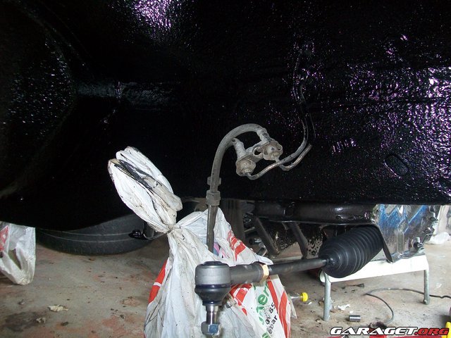

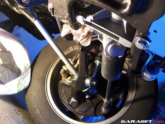

Dags för en lite större update på vad som hänt hänt här i helgen! smile Tänkte gjort en igår natt men då stof bara datan o tuggade så gav faan i det då tongue
Då var det dags för framvagnsmeck! big_smile Allt i framvagnen monterades ihop med momentnyckel och vinkelmått eller va det heter, nästan alla gängor smörjdes in med kopparpasta tongue
LÖRDAG:
Balk o hela paketet plockas fram
https://www1.garaget.org/gallery/images/183/182654/182654-5ebad6e19f6d92c964a476b4d065fa81.jpg

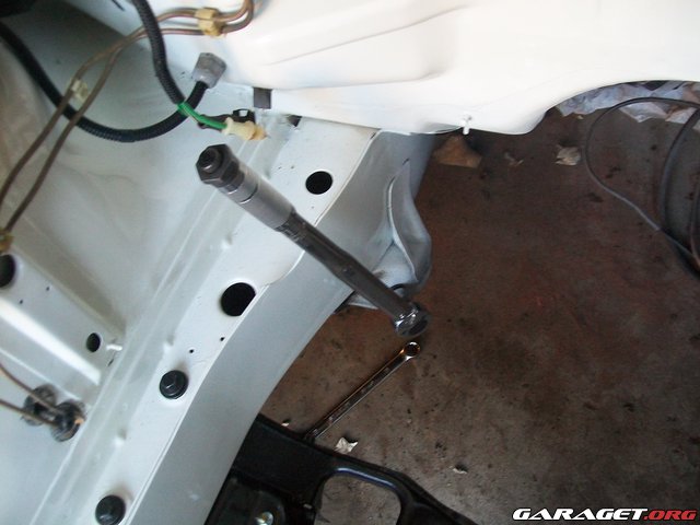

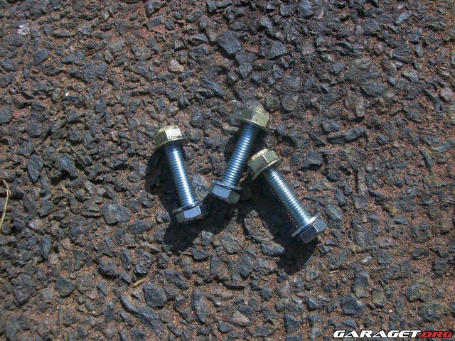

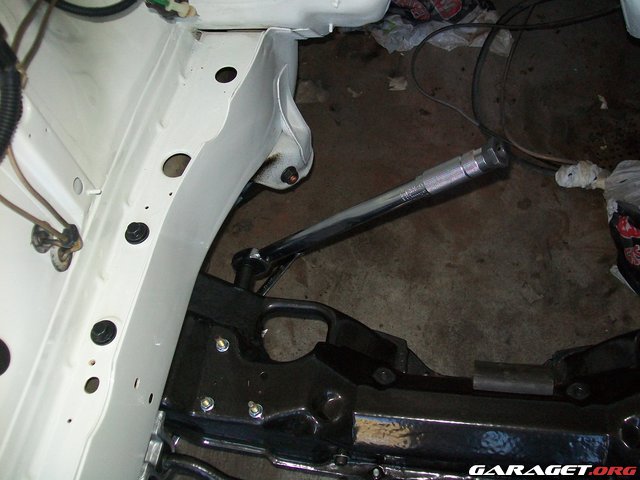

Sedan trycket jag upp den o skruvar i de nya skruvarna till den lite lätt med spärr tongue
https://www1.garaget.org/gallery/images/183/182654/182654-a254314ce5775d45ed06351d2cd73b47.jpg
sedan momentdras den smile
https://www1.garaget.org/gallery/images/183/182654/182654-f86b634aa3aceed47ad3f4a843985b31.jpg
Skaffar nya bultar med riktiga låsmuttrar till dom där knutarna mellan styrväxel o rattstång tongue
https://www1.garaget.org/gallery/images/183/182654/182654-b7a9fe12426de04df2688231960fe9e9.jpg
Då var det på plats tongue
https://www1.garaget.org/gallery/images/183/182654/182654-cc356a90a6162efc81b5b2162599623f.jpg

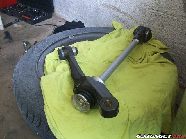

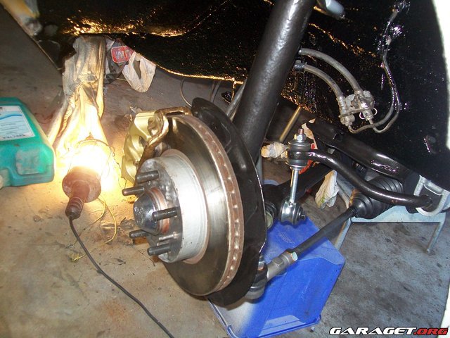

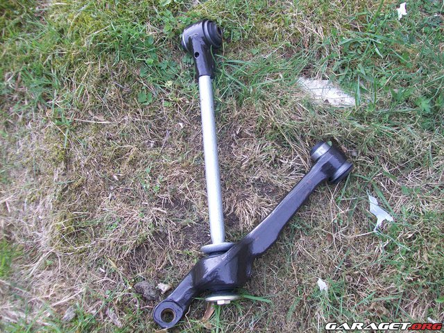

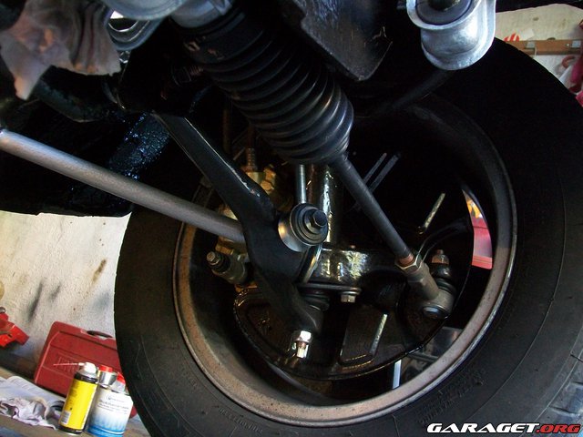

länkarmar skruvas ihop med nya bussningar o sätts på plats tongue
https://www1.garaget.org/gallery/images/183/182654/182654-c635e99f759e6c781b0e9c59e663b0b7.jpg

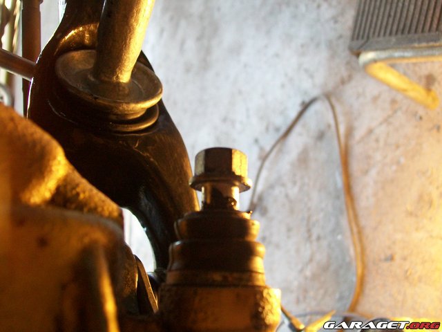

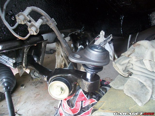

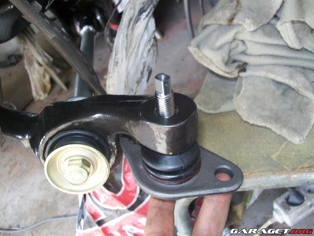

sen när ju skulle provmontera spindelled så märkte jag att den inte passade?
https://www1.garaget.org/gallery/images/183/182654/182654-7b09c5b8acf3473c5604cf6c8afe34a9.jpg
men underifrån passar det! haha jag lyckade sätta fel länkarm på fel sida big_smile
https://www1.garaget.org/gallery/images/183/182654/182654-6ccdee8f5954e89c31c249ee29f5379b.jpg

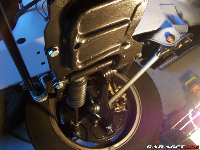

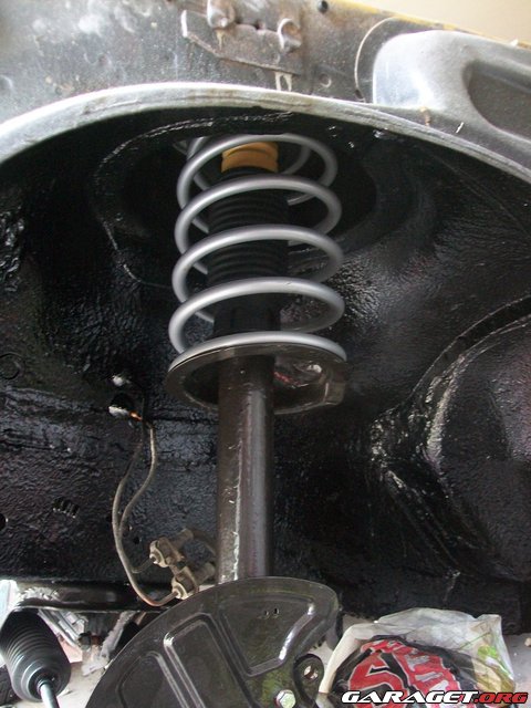

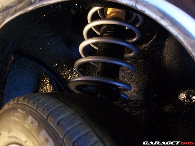

Bara montera dit rätt länkarm sedan monteras fjäderbenet på plats big_smile
https://www1.garaget.org/gallery/images/183/182654/182654-9ff96421f9051211ccca585efaa5341f.jpg

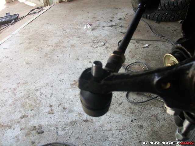

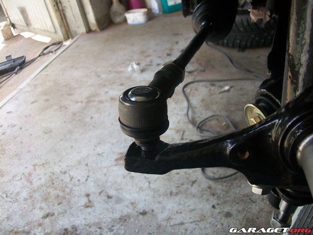

sen skulle styrled monteras.
men vafaaan den passar juh inte!?
https://www1.garaget.org/gallery/images/183/182654/182654-b0296ec0b0c563a446f1185c0a8f7505.jpg
Så var det den skulle sitta ja big_smile hehe inte lätt o komma ihåg allt tongue
https://www1.garaget.org/gallery/images/183/182654/182654-c633cb4ca0b2893c6366fa8ee7c5d7fd.jpg

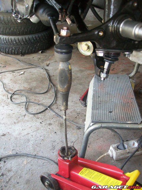

vid åtdragning av styrledens bult så snurrade allt med, men skruvmejsel o domkraft så gick det big_smile
https://www1.garaget.org/gallery/images/183/182654/182654-9a45575b0b62c18655ffe6e2aae4cc13.jpg

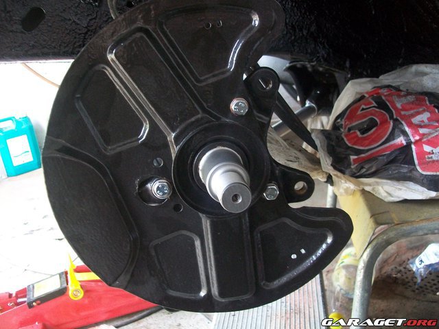

Bromssköld sätts på plats med nya bultar smile
https://www1.garaget.org/gallery/images/183/182654/182654-f5f12b5e08e317fa1005ff534e8acc34.jpg
Sen tänkte jag sätta tillbaka navet o det också men hittade inte någon hylsa som passade till navmuttern så då fick det vänta.

tog en bild också på länkarmarna till den andra sidan tongue
https://www1.garaget.org/gallery/images/183/182654/182654-6f24da53f097e889f9ef8c2baf7948f8.jpg

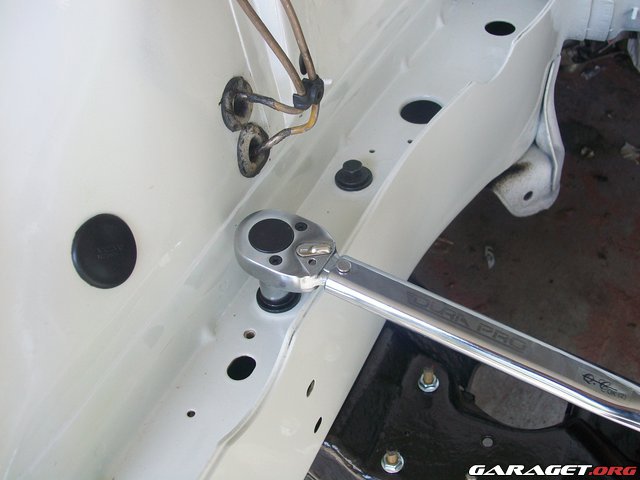

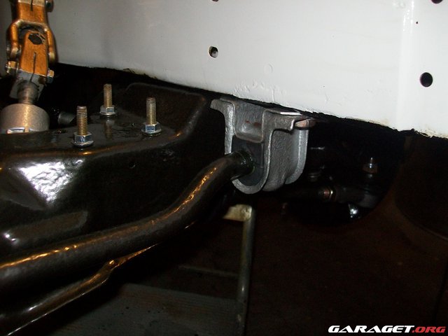

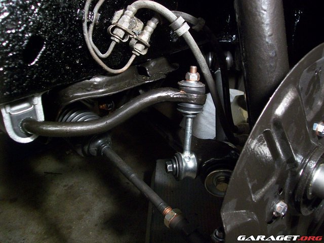

När bägge sidor var ihopmonterade satte jag krängningshammaren på plats tongue
På plats i syna fästen på rambenen med nya gummin
https://www1.garaget.org/gallery/images/183/182654/182654-db0711f25e6079b5176ae9569f2d7319.jpg

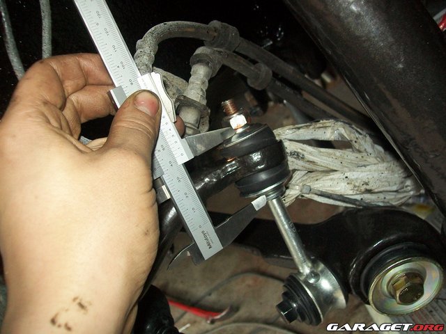

Övre låsbulten dras tills avståndet där jag håller skjutmåttet är 42mm
https://www1.garaget.org/gallery/images/183/182654/182654-66ed2d565e850d8c5d78f1ebddcf55d2.jpg
klart big_smile
https://www1.garaget.org/gallery/images/183/182654/182654-ac3ff1eabf6593e447366424ec1042ae.jpg

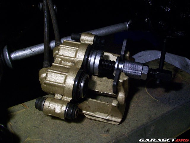

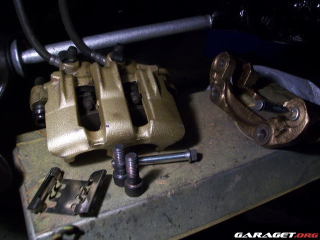

Dags o göra iordning själva oket.
Kolvar trycks tillbaka
https://www1.garaget.org/gallery/images/183/182654/182654-75c0cfe7a903787bb7997c92549e1697.jpg
Sådär ja tongue
https://www1.garaget.org/gallery/images/183/182654/182654-c866cac8eeed1171b04c892c1342a81c.jpg
oket torkas rent så gott jag kom åt wink
https://www1.garaget.org/gallery/images/183/182654/182654-3f1ce7b60c3e957e7cdb576da71ba45d.jpg
och så var allt klart där o redo för montering
https://www1.garaget.org/gallery/images/183/182654/182654-68de5875c95c36e31ec3de56c586e9bf.jpg

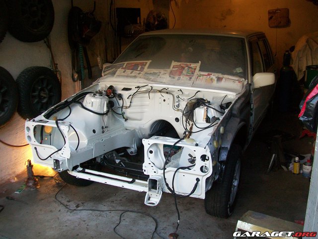

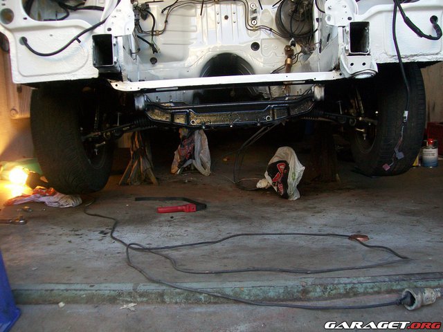

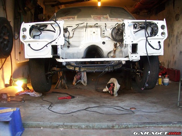

Tog en bild på hur det ser ut efter lördagen tongue
https://www1.garaget.org/gallery/images/183/182654/182654-1499309703374d1e8c1eab5b6bb9f5bf.jpg

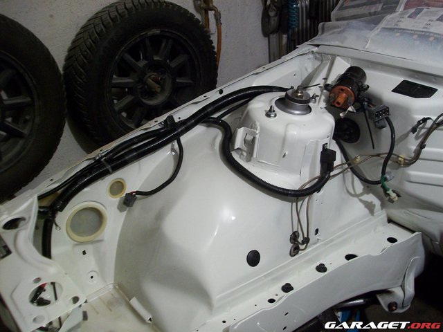

Tryckte ut kabelhärvan p högersidan också innan jag tog kvällen! Fattas lite sånadär original buntband som håller det på plats så det måste jag ordna hem ett gäng från skroten i-veckan tongue
https://www1.garaget.org/gallery/images/183/182654/182654-11e100f6d14bce18ad8104609a1fd530.jpg

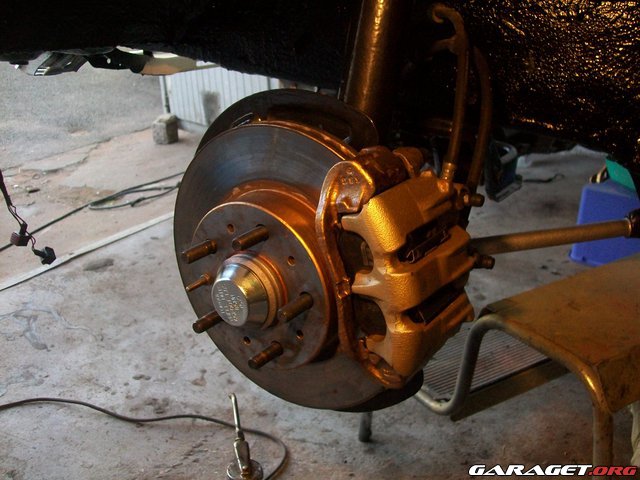

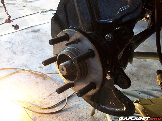

OCH givetvis köpte jag hylsa o adapter så man kan dra dit navmuttern big_smile
https://www1.garaget.org/gallery/images/183/182654/182654-1cbec953dc57fd67dbf2247396423572.jpg

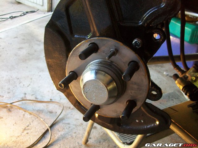

Ner i garaget igen o börja smile

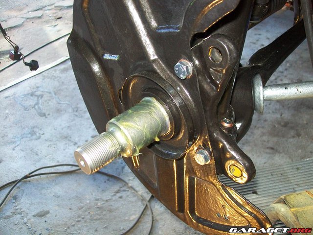

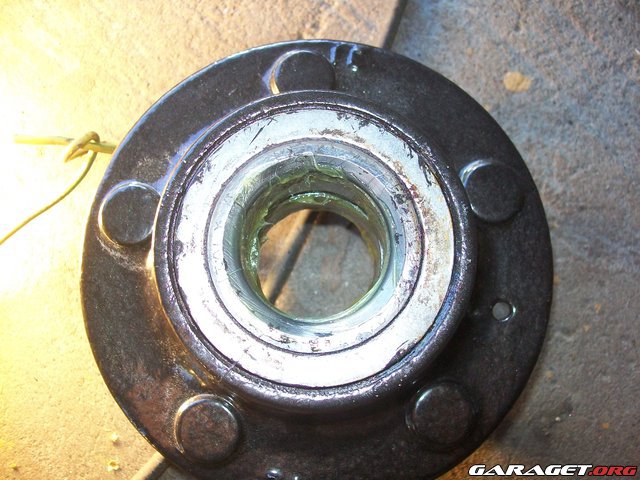

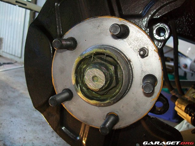

Fetta in aveln med hjullagefett
https://www1.garaget.org/gallery/images/183/182654/182654-675f168ed1f6265b7483124518fa5fcb.jpg
här använder vi också fett wink
https://www1.garaget.org/gallery/images/183/182654/182654-504d36ea6300c4c602815a26c2e8ae38.jpg
Sedan trycks det på plats
https://www1.garaget.org/gallery/images/183/182654/182654-8c053bcc9710e0c4892e050c60fbe651.jpg

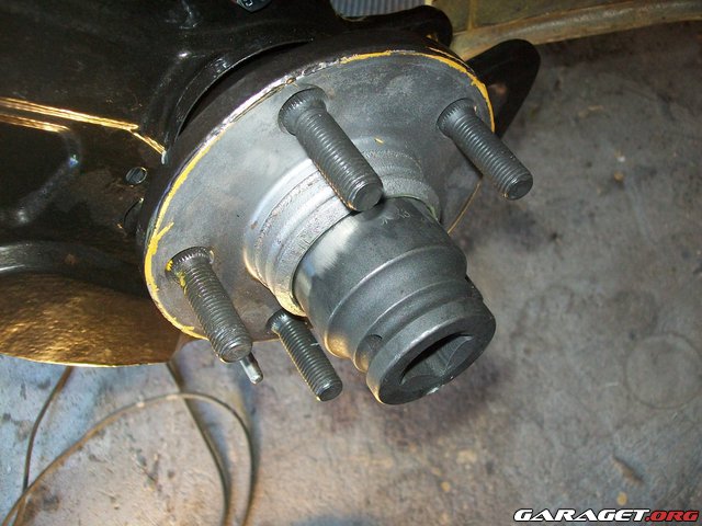

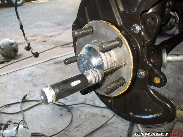

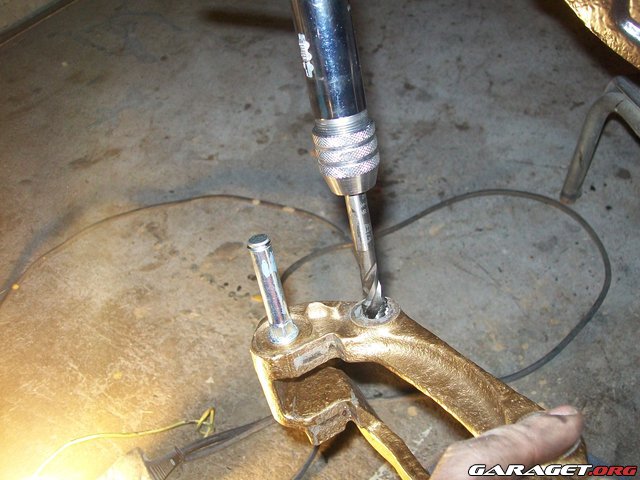

Hylsan var lite stor i diameter så den passade inte i navet, så den slipade jag ner lite lätt med vinkelslipen! big_smile
https://www1.garaget.org/gallery/images/183/182654/182654-1f2e1319d3233fc520060b9f3ebecf40.jpg
Så ja nu passar den!
https://www1.garaget.org/gallery/images/183/182654/182654-edbba4f8c97f33a7453c39ddb2d4fe5f.jpg

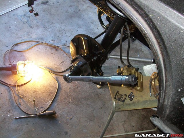

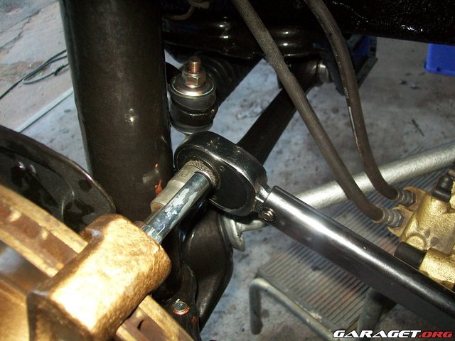

muttern momentdras och sedan vikeldras
https://www1.garaget.org/gallery/images/183/182654/182654-ed70adb0343d185b11ccac4870e795d3.jpg
så ja tongue
https://www1.garaget.org/gallery/images/183/182654/182654-bc769469aef55189618b15849977ab69.jpg

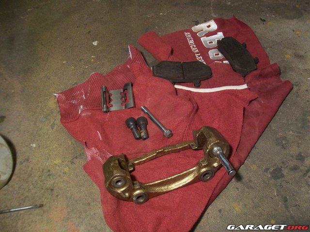

bromsskiva monteras och sedan ok hållaren som momentdras
https://www1.garaget.org/gallery/images/183/182654/182654-79c1822a5d9b22ce27c706d3aaea3047.jpg

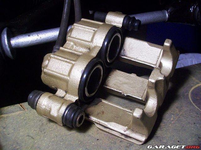

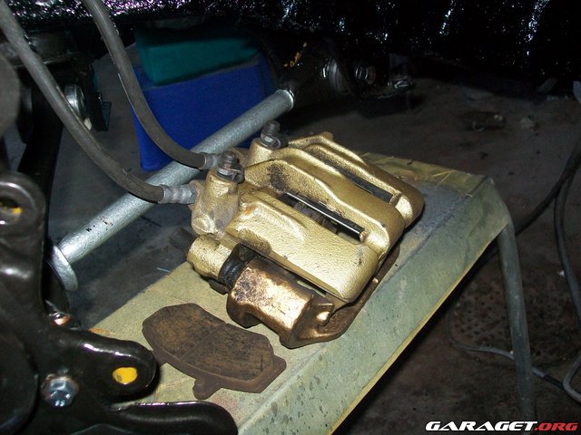

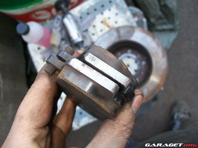

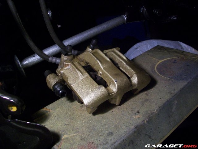

all skit på beläggens glidyta slipas bort med grövrengörare
https://www1.garaget.org/gallery/images/183/182654/182654-785fe773f8c1e409e7a94c46890e347b.jpg
sen smörjs glidytor på belägg in samt glidpinnar med detta som jag tycker funkar bättre till bromsar än kopparpasta wink
https://www1.garaget.org/gallery/images/183/182654/182654-d97b25688dbe7bf902d35dcbbf23f946.jpg
denna skruven smörjs in också o sen momentdras den också wink
https://www1.garaget.org/gallery/images/183/182654/182654-e2ed08fe861a89ff403510fe1c4029ca.jpg
Klart! big_smile
https://www1.garaget.org/gallery/images/183/182654/182654-fe29becbdffe89eba495cd7c422487aa.jpg
samma saker görs på andra sidan o här var det klart också wink
https://www1.garaget.org/gallery/images/183/182654/182654-17c53d769d621f7a06591716c6bf6dca.jpg
med däcken på så såg jag höra däcket pekade lite väl mycket utåt så kröp under o skruvade in leden lite wink
https://www1.garaget.org/gallery/images/183/182654/182654-17ff6a6c2d3a9d71785a5727086c3493.jpg
så ja, duger nog sålänge, ska rulla ca 2-3km innan den lämnas iväg för framvagnsinställning o rutbyte ska dom få göra samtidigt wink
https://www1.garaget.org/gallery/images/183/182654/182654-4db93e82800e2942c2d8928f1e6625f5.jpg
Va fiint! big_smile

nere på backen ingen, faan va liten den såg ut nu när den inte stod på bockarna big_smile

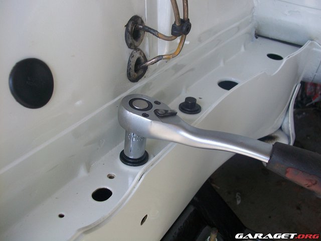

https://www1.garaget.org/gallery/images/183/182654/182654-9dfd7e09c97231467fb9b29225871aec.jpg
Bilen gungas ett par gånger så att bussningarna lägger sej rätt sedan dras dom med moment smile
https://www1.garaget.org/gallery/images/183/182654/182654-1133005e400b0a4f6788c1050b05485f.jpg
https://www1.garaget.org/gallery/images/183/182654/182654-8cb02cbd3a8bf3dcc16629b8cbea0dec.jpg
Tog några bilder till big_smile

o där lämnar vi henne för idag, all bråte runtom städar jag nog undan imon tongue

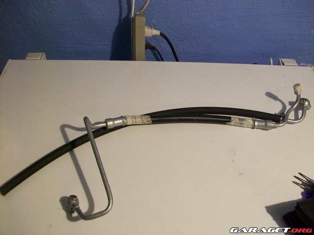

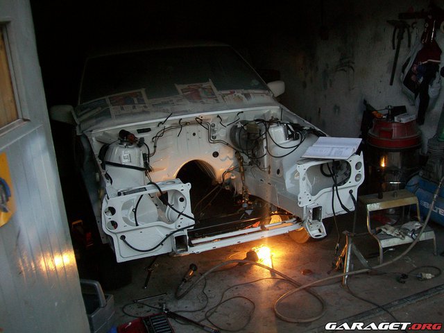

justfan, har ju glömt o ta kort på mina ledningar till styrningen som jag gjorde klart för ett par månader sen

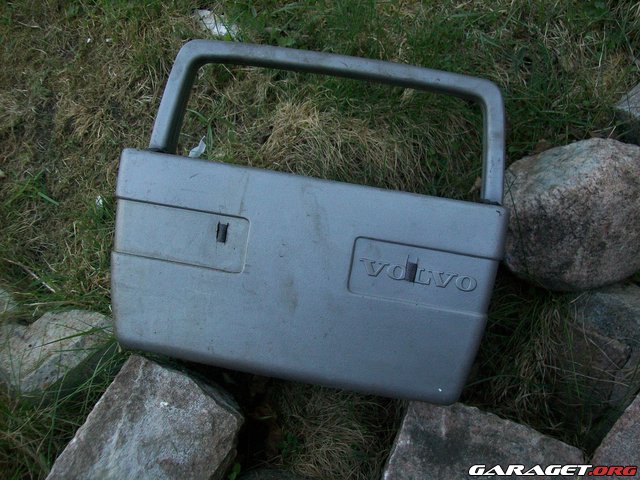

https://www1.garaget.org/gallery/images/183/182654/182654-773931b45f8a506ba39136c399495118.jpg
hittade denna i källaren innan, kan det vara något original tillbehör tro? tongue

#4280

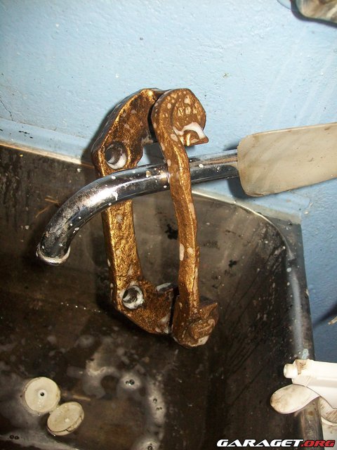

Du skrev att när du skulle montera styrleden så gick allt bara runt.
Titta längst upp på bulten på styrleden så ser du att du måste ha en insexnyckel som du använder för att "låsa" bulten vid åtdragning av muttern wink Har själv vart med om samma problem när man inte har kollat ordentligt tongue
Plastlådan du hade hittat i källaren är en originaldel till Volvo 700 serien. Den ska placeras i någon utav sido baljorna i bagaget. Men vad man ska ha i den, vette fan tongue
