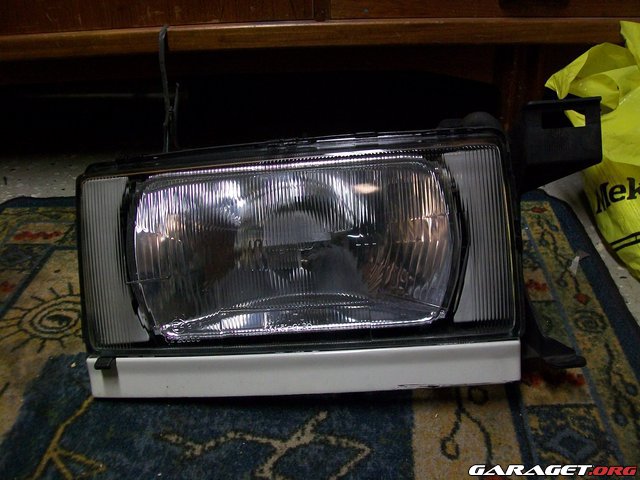

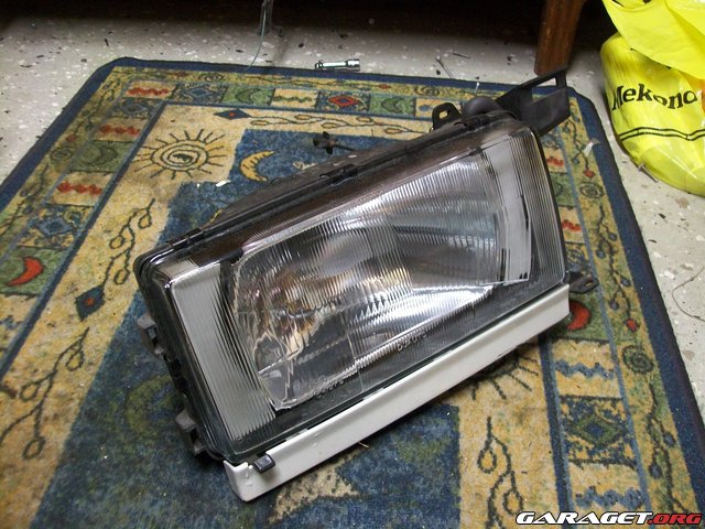

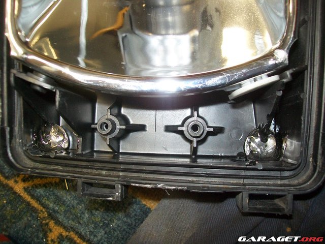

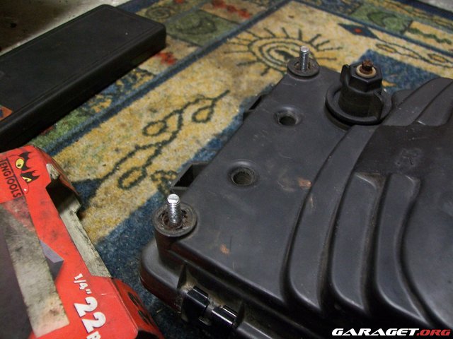

Då var det dags för bilder igen som jag tagit idag till er alla smile

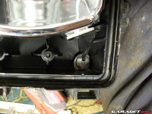

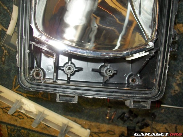

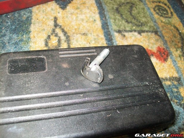

Gjorde iordning strålkastarna då bägge bultarna har gått av på ena sidan på båda strålkastare.

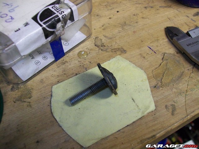

hämtat in den ena o nu är det dags tongue
https://www1.garaget.org/gallery/images/183/182654/182654-331a8f6f5ca048c97e3ae5e2c77ae9f0.jpg
det som var kvar av de andra tas bort
https://www1.garaget.org/gallery/images/183/182654/182654-877eeb984e81d79af82a88faecea844d.jpg

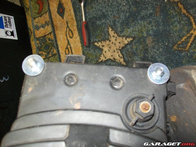

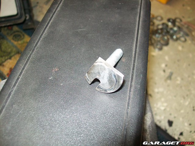

tar en ny bult o svetsar fast på en bricka :9
https://www1.garaget.org/gallery/images/183/182654/182654-29ad3d805c8997b99d4c078533ed778a.jpg
sedan kapar o slipar jag lite i den o sen såg det ut såhär tongue
https://www1.garaget.org/gallery/images/183/182654/182654-89987b3f1fe9b78880328f2f765702db.jpg
sådär ja passar ju perfekt, inte en chans att det snurrar med här inte när man ska dra åt dom sen smile
https://www1.garaget.org/gallery/images/183/182654/182654-f27c212d18ef98ab7f930751eca1182d.jpg
gjorde en till, till det övre hålet
https://www1.garaget.org/gallery/images/183/182654/182654-e25ba10593cb9421975e2a63255c6bf5.jpg
sen trycks dom på plats o dras åt på baksidan så att dom lägger sej rätt
https://www1.garaget.org/gallery/images/183/182654/182654-6d3e9a7deb90084d186e87dd85cdc3eb.jpg

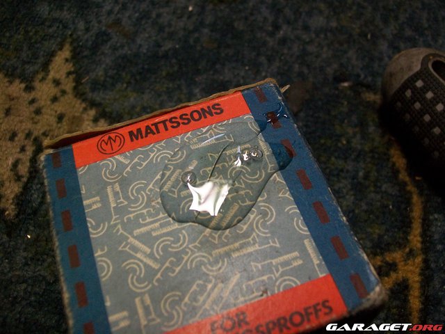

2k super power epoxy lim blandas
https://www1.garaget.org/gallery/images/183/182654/182654-88673f2cdf392379df919748c215628a.jpg
o så limmar vi dom från ovansidan också så att dom inte får för sej o lossna o ramla in i lyktan tongue
https://www1.garaget.org/gallery/images/183/182654/182654-b3344c5dc9f677a790d25445fbc29020.jpg
tvättade lite också smile
https://www1.garaget.org/gallery/images/183/182654/182654-9666441fc82e9b26fb4967aa384d5cbc.jpg

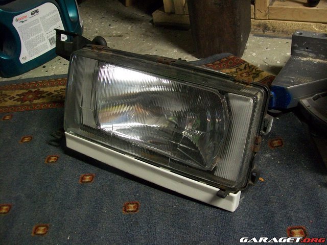

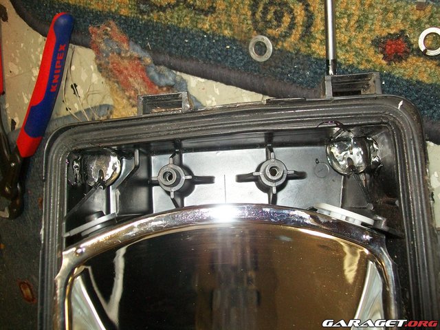

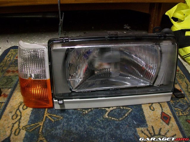

sedan plockades nästa lykta fram o gjorde samma sak med den. dock fick jag inte ihop den idag då jag ska blästra o lacka clipsen till glasen först
https://www1.garaget.org/gallery/images/183/182654/182654-4b9d91abf9a69b31a1cd0887f7e46241.jpg
den andra lyktan precis limmad o klar tongue
https://www1.garaget.org/gallery/images/183/182654/182654-404935cb3c88bad137541d526d09201c.jpg
den första lyktan sattes ihop igen smile
https://www1.garaget.org/gallery/images/183/182654/182654-c031d47b58802d8640a174e957cb3210.jpg
härligt med hela o fina bultar big_smile
https://www1.garaget.org/gallery/images/183/182654/182654-8f620a6a3ecda33cfe436f47e5fcc5d1.jpg
provade o trycka blinkers på plats också bara för att cool
https://www1.garaget.org/gallery/images/183/182654/182654-96c5d79de54401eb7706527ff0417da2.jpg

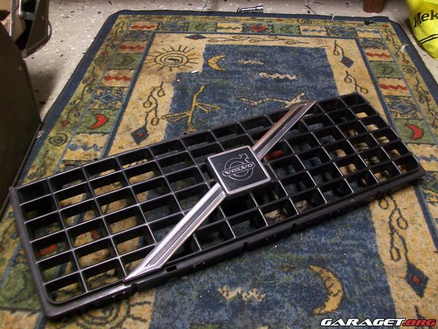

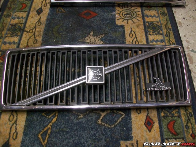

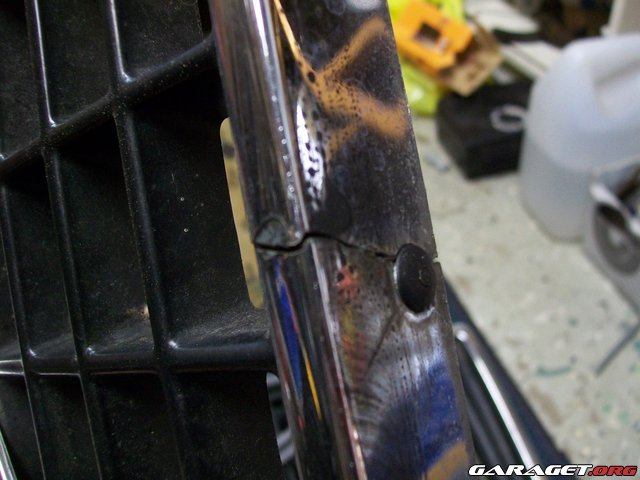

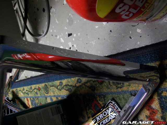

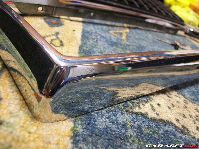

Nu tycker jag det var dags att göra något åt denna sprickan i kromsargen jag stört mej på tillräckligt länge tongue
https://www1.garaget.org/gallery/images/183/182654/182654-09489227a7cc6ea0e12fecb01342df78.jpg

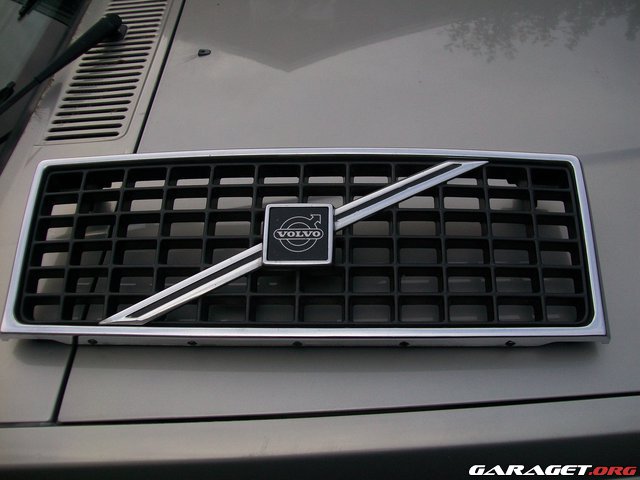

En ny grill hämtas från skroten med hel sarg big_smile
https://www1.garaget.org/gallery/images/183/182654/182654-7374f3fb1b21cb44f9112e690c78c705.jpg
nya sargen plockas bort
https://www1.garaget.org/gallery/images/183/182654/182654-38e02e36d3c71f9e614ed9a81931ab4c.jpg
o den gamla åker bort den också wink
https://www1.garaget.org/gallery/images/183/182654/182654-3db7542040291a57327633eba30a37c8.jpg

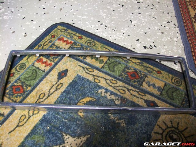

sen vart jag ju tvungen o putsa upp den nya sargen också
https://www1.garaget.org/gallery/images/183/182654/182654-fa4d53ee9108e96ee90932a57bbf657e.jpg
https://www1.garaget.org/gallery/images/183/182654/182654-f080efab607955c608de842abab6c853.jpg
o så var den klar smile
https://www1.garaget.org/gallery/images/183/182654/182654-80c75276ab79dbd3f136932f5c963d1a.jpg

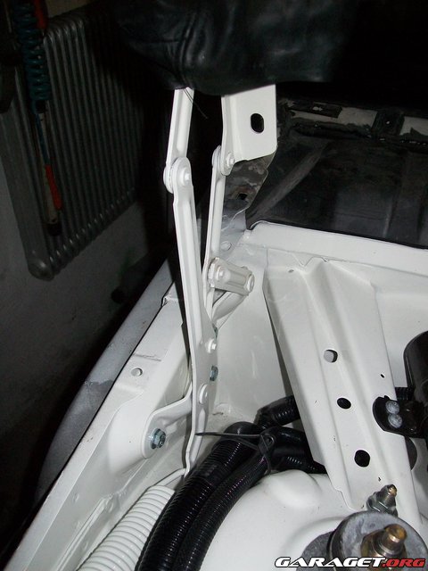

o så lite bilder jag glömde ta igår
gångjärn till huv på plats
https://www1.garaget.org/gallery/images/183/182654/182654-d8f6d484992eb163d96064be524b3f4c.jpg

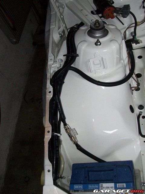

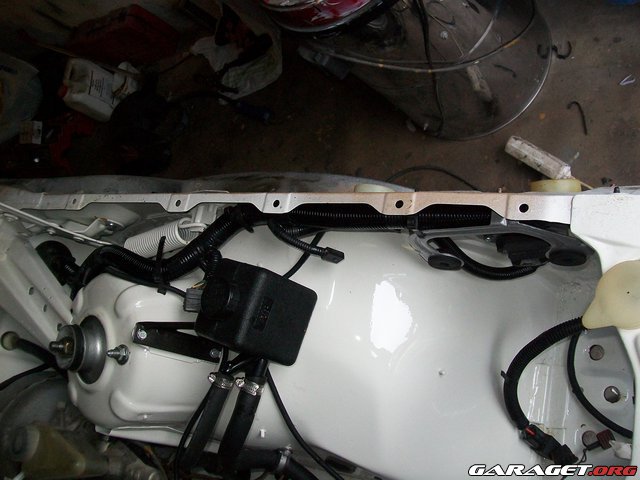

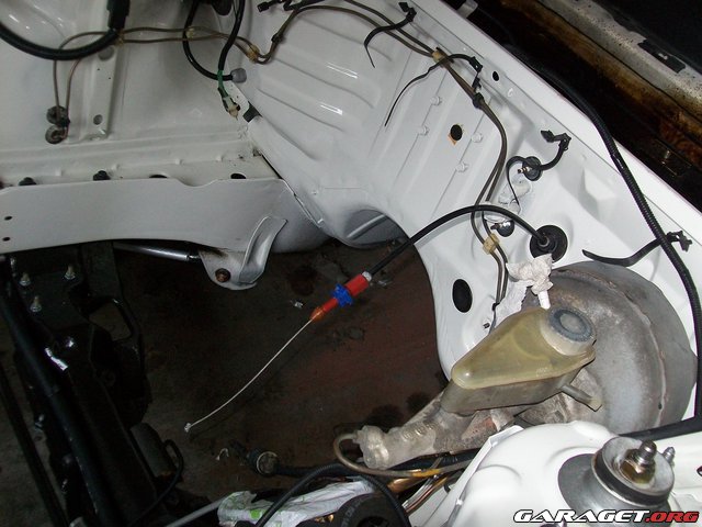

ordnade så kabelhärvan nu ligger rätt :9
https://www1.garaget.org/gallery/images/183/182654/182654-d55e8f39b1f449034876f45f634cd75f.jpg
https://www1.garaget.org/gallery/images/183/182654/182654-dcf4c140153fb7e126c349162703aadc.jpg
och så slutligen, gasvajern på plats
https://www1.garaget.org/gallery/images/183/182654/182654-b1fec97612b8bf0d49f4e330e272acf7.jpg
