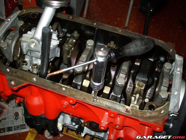

Henkix skrev:
Bildupdate snart kanske? Jaafööfhaan nu på en gång! wink

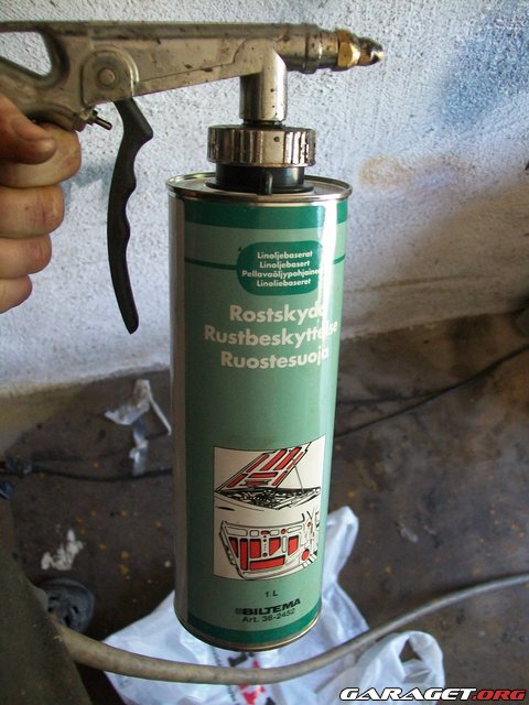

Gjort i veckan då.

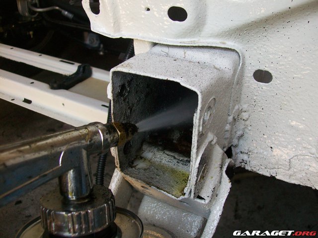

Vart o handlat rostskyddsvax och enligt dom på mekonomen skulle den vara helt genomskinlig. perfekt tänkte jag.
http://www1.garaget.org/gallery/images/183/182654/182654-1c77b5cbae0cdd555f893bdb6e82ebaf.jpg
så då gör vi en "bultcheck" som jag fick lära mej i skolan att det heter. alltså kolla så allt i framvagn är åtdraget så jag inte missat något och det var det.
http://www1.garaget.org/gallery/images/183/182654/182654-661b830292b58ea0a9450535fb56246e.jpg
sedan sprayade jag de så kallade genomskinliga vaxet på alla bulthuvuden så som håller sej frächa. genomskinligt tycker jag dock inte det var, blev en svag vit-gul yta. o sedan lite mer åt det vita hållet när det torkat. men men nu håller sej bultarna fina iaf smile
http://www1.garaget.org/gallery/images/183/182654/182654-de92c0993d3b8ded311b54eee9593c70.jpg
http://www1.garaget.org/gallery/images/183/182654/182654-8c7fb717bec43a3e925c96cff3a394b7.jpg

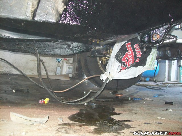

Fossingen har redan börjat laga sej bra, kan nästan tro det var silvertejp i frukosten tongue Så lite meck har jag ju hunnit med tongue
Detta är lite från igår innan jag gjorde mej illa wink
rambenen fick sej lite kärlek
https://www1.garaget.org/gallery/images/183/182654/182654-73c5f1529b3a6135479f05fddcb07246.jpg
duscha på ordentligt i vart enda hål i balken även under
https://www1.garaget.org/gallery/images/183/182654/182654-56460f48eaec6ee963fd21169377c66d.jpg
tills det börja rinna under, då tror jag allt den fått sej en redig omgång wink
https://www1.garaget.org/gallery/images/183/182654/182654-c62ef364962bd284e16858c8a8132bcd.jpg
sen gav fossingen upp kort efter jag tog den bilden så då blev det inget mer.

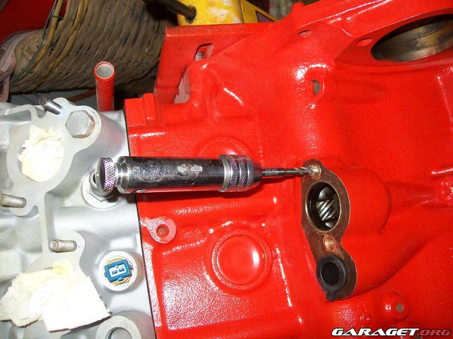

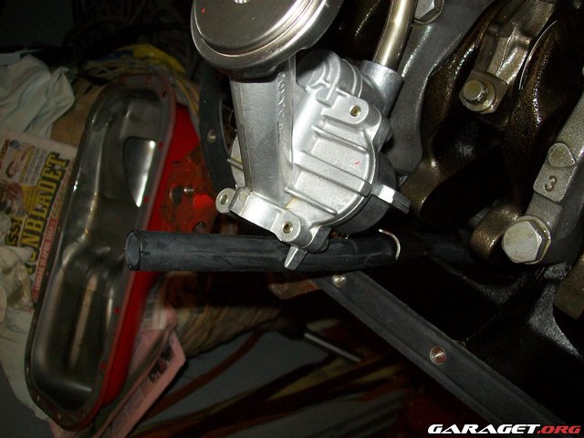

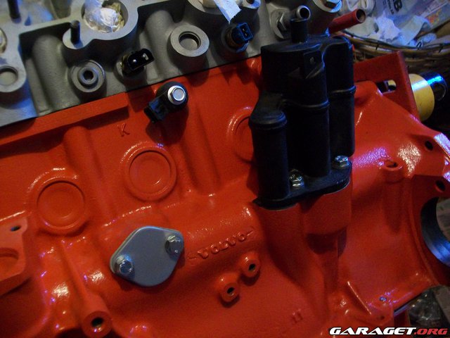

Råkade ju få med mej slangen till oljefällan upp när jag tog bort den för ett tag sen så idag tog jag bort tråget igen för o sätta den på sin plats igen. men den följe nog inte med tillräckligt högt upp när fällan togs bort dä den redan satt på sin plats.
https://www1.garaget.org/gallery/images/183/182654/182654-bc5257a05ec547c94dffd701f3c7c26a.jpg
gängorna fräschas upp till oljefällan för det gjorde jag inte sist
https://www1.garaget.org/gallery/images/183/182654/182654-ef75d519f8af32b5d205a6284370f683.jpg

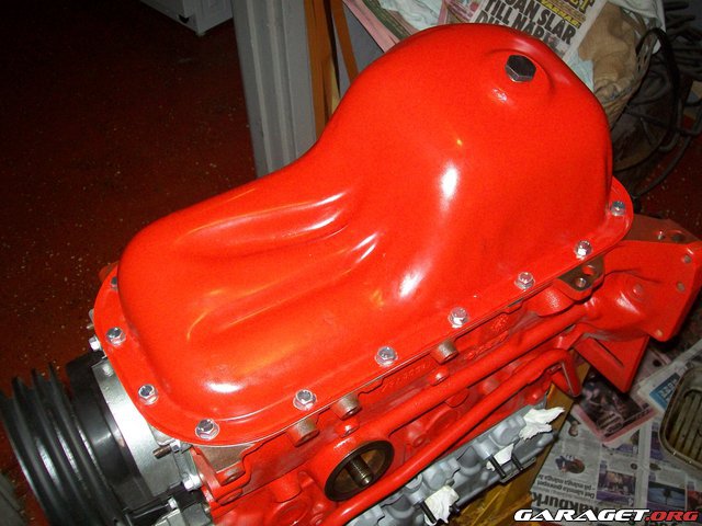

oljefällan o locket där bensinpumpen på förgasarmotorer sitter monteras på plats men nya skruvar
https://www1.garaget.org/gallery/images/183/182654/182654-1b3fdda924665837be6dfad8d3f400cc.jpg
rensar även gängorna till tråget. var rätt mycket gegga-mojja i dom
https://www1.garaget.org/gallery/images/183/182654/182654-6bb8830b89bd796a04d9a053400fd40d.jpg
o sedan monteras tråget på igen med nya bultar smile

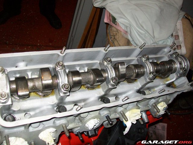

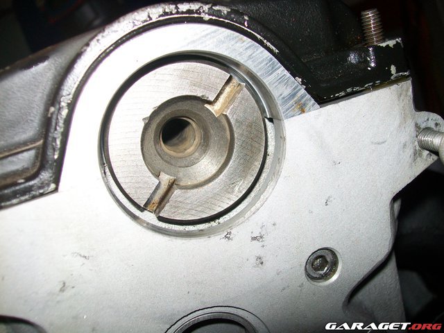

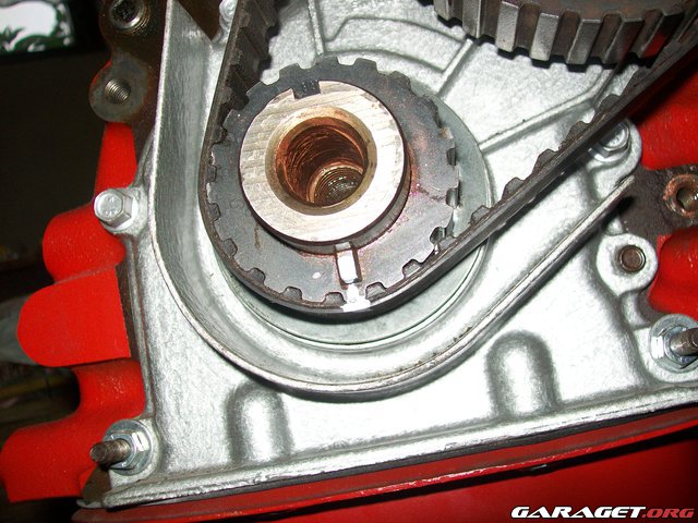

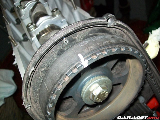

I fredags kväll bytte vi kam på kompisens 945a med 531 från vx3 till v o vi bägge tyckte det blev lite mera liv i den på det lägre varven, efter 3000 kändes det typ samma som vx3.
Så jag bytte till v jag köpte på skroten för ett tag sen.
https://www1.garaget.org/gallery/images/183/182654/182654-9b71746842b70ba089f271836d69a3cb.jpg
V cool
https://www1.garaget.org/gallery/images/183/182654/182654-aeebf98d9e733ac5d603564bb899d95b.jpg

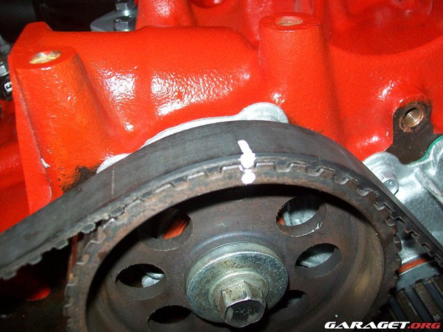

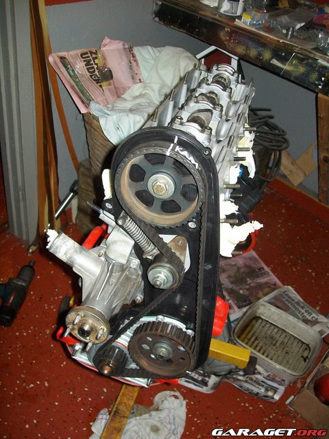

iomed att jag e lite osäker på att jag fick dit kammen rätt sist för att det inte fans någon märkning i bakre plastaskits-kåpan till kammen så monterar jag dit dom gamla kåporna o stället motorn enligt markeringarna o drar runt några varv. sen gör jag egna märkningar så man kan vara säker på att det är rätt.
https://www1.garaget.org/gallery/images/183/182654/182654-2b9abe5db50a26a1fbc3c988ee2723e5.jpg
https://www1.garaget.org/gallery/images/183/182654/182654-65a141fbb40f95078b7f244e78500e29.jpg
https://www1.garaget.org/gallery/images/183/182654/182654-957076ca23378d82650f93b8d5410336.jpg
sen vart det på plats igen med nya omärkta bakre kåpan o nu är det rätt. var nog rätt innan också men ville vara säker smile

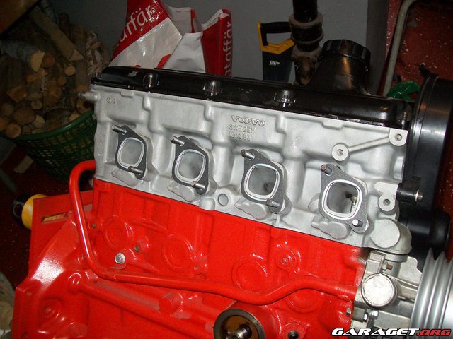

nya packningar monteras

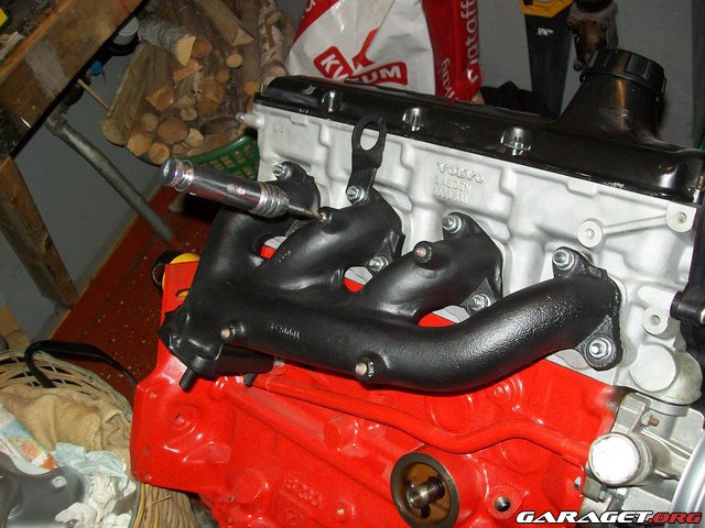

https://www1.garaget.org/gallery/images/183/182654/182654-e50309ffffc7e3919f226cefb32c2cb1.jpg

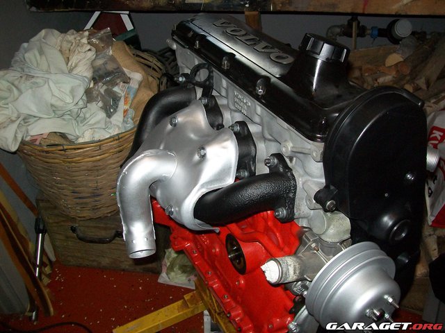

o även grenröret med nya bultar muttrat brickor o grejer cool
rensar även gängorna till den dära förvärmingsplåten
https://www1.garaget.org/gallery/images/183/182654/182654-a9efde0271805c0a10eca8459be286da.jpg
o så dit med den wink nya bultar o grejer här också
https://www1.garaget.org/gallery/images/183/182654/182654-be57ce2bdf257d29c364fa5b903a49f9.jpg

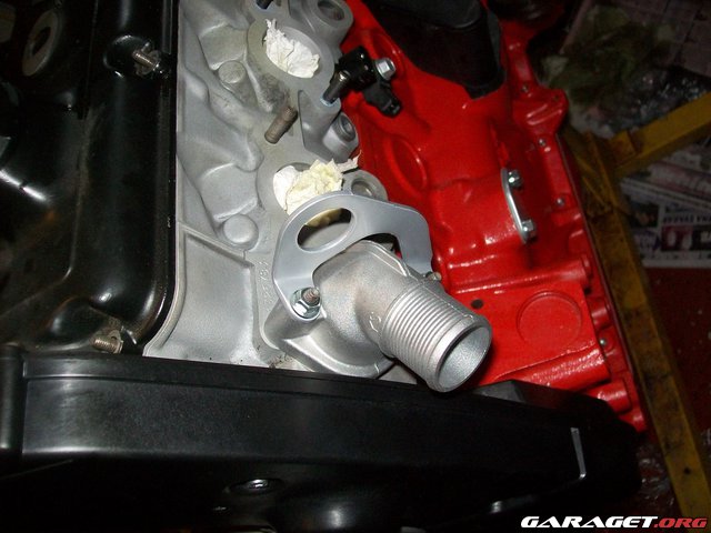

monterar ny packning på termostaten o sedan trycks den fast i den splitter nya termostathuset som monteras med den ny-pulverlackade lyftöglan! big_smile
https://www1.garaget.org/gallery/images/183/182654/182654-7307e02b15100d73466249c43060f3bb.jpg

Vad rensar du gängorna med? smile
ja vafaan var det nu de heter? tongue gängtapp tror jag det heter
