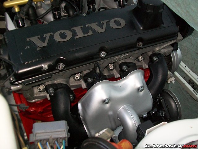

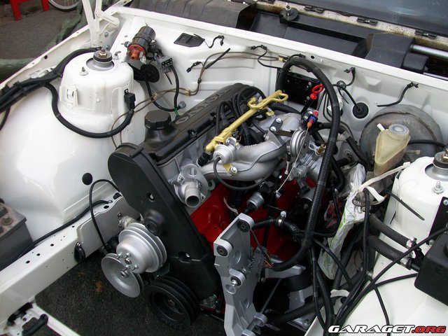

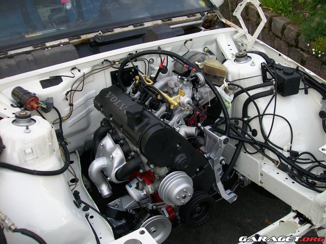

jaha mina vänner, då vart ju dagen äntligen kommen då motorn ska få ta farväl av motorstället wink
men först måste vi ju handla!
glykol ngk v-line stift luftfilter o lite trattar smile
https://www1.garaget.org/gallery/images/183/182654/182654-661212119e7f7be0fbf9e94f9ab6e1b0.jpg

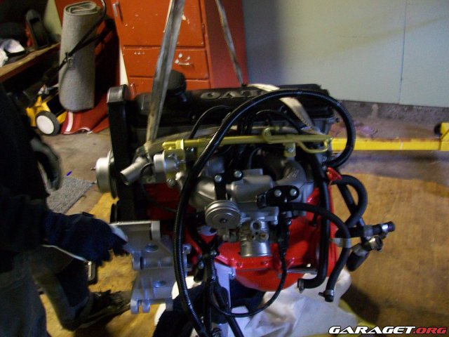

en gamla ventilkåpa sätts på plats lite löst igen.

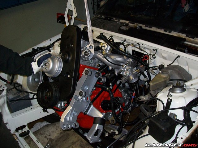

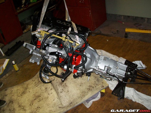

sen hänger vi upp maskineriet
https://www1.garaget.org/gallery/images/183/182654/182654-01edb7fc020348fb59497f7d4a347f40.jpg

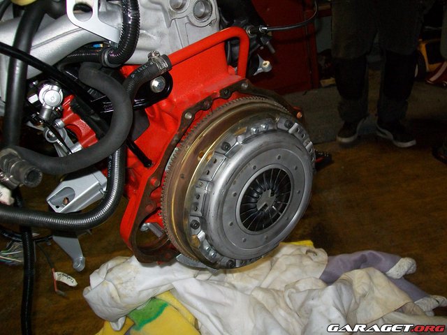

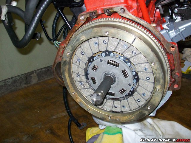

nya svänghjulet monteras o sedan centreras nya lamellen
https://www1.garaget.org/gallery/images/183/182654/182654-68d8044089c3ccd179f2828c78f9f07d.jpg
klart!
https://www1.garaget.org/gallery/images/183/182654/182654-fef019e315919fc4344ed3c9a7683bcb.jpg

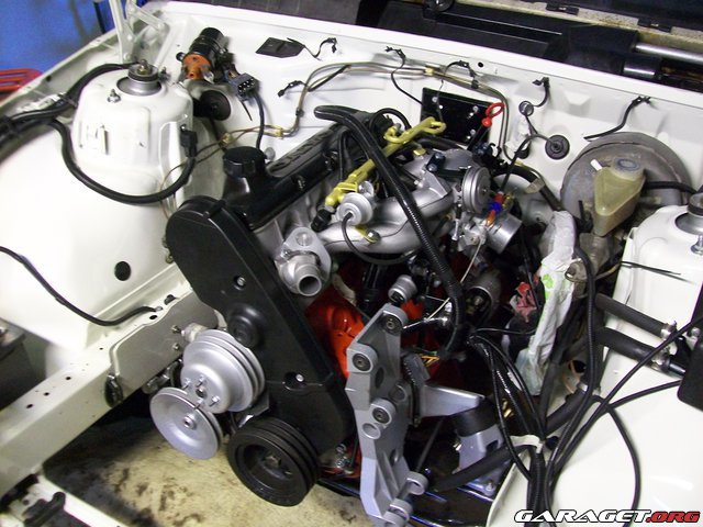

ett stycke låda monteras smile
https://www1.garaget.org/gallery/images/183/182654/182654-65e6c687b9d6611c46ed26e1cbc825ed.jpg
påväg ner i bilen
https://www1.garaget.org/gallery/images/183/182654/182654-b8447a3efe5ba3347be5b718eedd8d6f.jpg
sådär ja gick ju fint tongue lacken på kylarbalken o torpedväggen tog lite stryk så det lär jag få fylla igen lite
https://www1.garaget.org/gallery/images/183/182654/182654-7ff6f3ea18efb39d5e61ea9dc1e3dbd8.jpg
o så rullar vi hemåt igen tongue
https://www1.garaget.org/gallery/images/183/182654/182654-1079c5f9dc6c2d8eb16bb8177de9d195.jpg
hemma! big_smile
https://www1.garaget.org/gallery/images/183/182654/182654-12196015eafedb0fc6edf692577005e6.jpg
https://www1.garaget.org/gallery/images/183/182654/182654-22bb1e9c70d34fd9b0c0fd5317ab8344.jpg

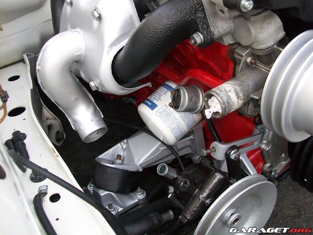

skruva dän pluggen under o hällde i lite olja så det fick skölja igenom sen så fyllde jag filter o skruva dit tongue
https://www1.garaget.org/gallery/images/183/182654/182654-10944a3910066fae48d63e496160d975.jpg
nya stift på plats också
https://www1.garaget.org/gallery/images/183/182654/182654-f15e97fd61a89d32b1fc410c4987ace6.jpg
sen blev jag ju bjuden på medda också så då blev det inget mera gjort. men imon hoppas ja la hinna med o se om den vill hoppa igång så man kan köra in den i garaget igen. den blir ledsen av att vara ute wink men så får den iaf stå tills imon.
https://www1.garaget.org/gallery/images/183/182654/182654-950b6f5f2bb83a3911051a07f4d7475c.jpg
