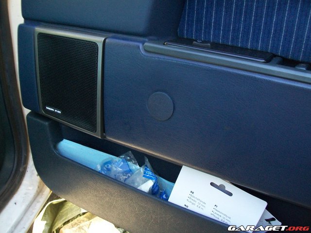

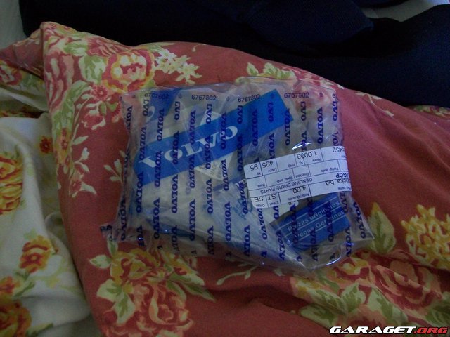

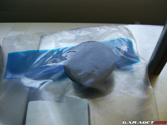

vart på volvo o hämtat något, vad kan det vara tro?
https://www1.garaget.org/gallery/images/183/182654/182654-0440d3fb31b54f9a122ad1752c0955d8.jpg
4 st riktigt jävla dammiga påsar med blåa täckbrickor till fönster-vevarna big_smile
https://www1.garaget.org/gallery/images/183/182654/182654-085895818800b80b7ef8280cb4ffdc3c.jpg
monterade, perfekt! big_smile
https://www1.garaget.org/gallery/images/183/182654/182654-130d525a26d697855ba3b86370025451.jpg

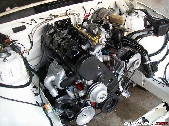

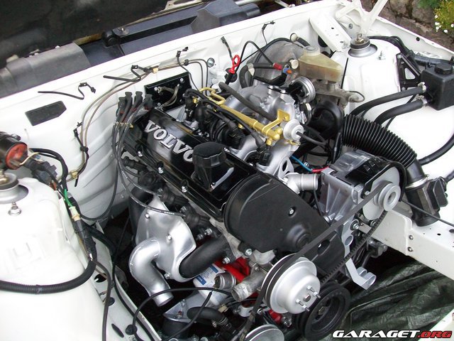

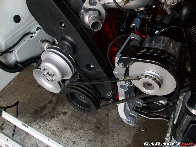

sedan kopplade jag in typ allt till motorn. iaf det som behövdes för uppstart. dock en jävligt snabb uppstart bara för o se om den lever, lät den gå i några sekunder bara då jag ej kopplat in kylsystemet o det.
https://www1.garaget.org/gallery/images/183/182654/182654-51167ddbf8097812c0f2da1ff226dd59.jpg

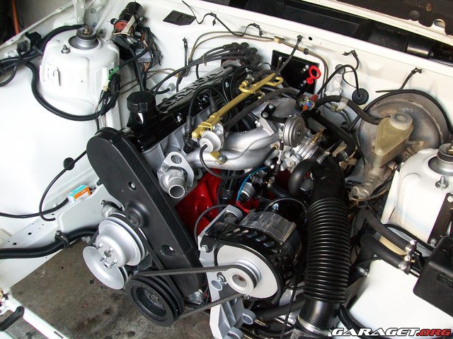

Först kör jag den på starten ett tag så oljan pumpas runt. sen var det dags big_smile sen stod jag o tuggade på starten flera minuter o inte ett liv. grejade o kollade lite vafan den inte går igång för. sen kom jag på "det kan ju vara jävligt smart o sätta tillbaka spridarrelät också" sen jävlar hoppade den igång direkt big_smile big_smile fint som fan gick den o döönade gott också med nya avgaset wink

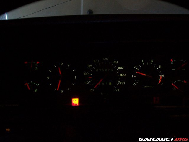

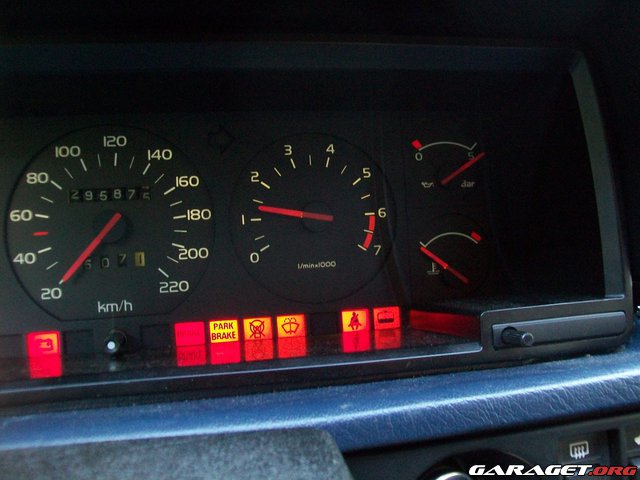

oljemätaren verkar ju dock vara cp.
var lite osäker på inkopplingen, men signalkabeln från mätaren satte jag på G stiftet på givaren sen jordade jag WK stiftet. ska det vara så?

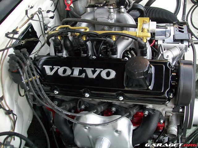

nya ventilkåpan monterade jag också big_smile bry er ej om remmen på generatorn den tryckte en kompis dit efteråt bara för det såg roligt ut wink

Vad är det för nummer på täckpluttarna så man kan beställa?
Du har ju glömt tändkabel hållarna som ska sitta på ventilkåpan.
numret på dessa blå är VO 1343375. kostar 38kr styck. smile
tycker det ser bättre ut utan wink

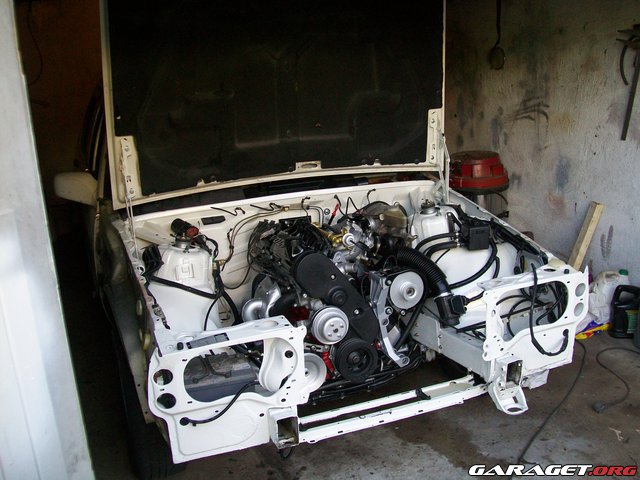

liten update bara wink
ska komma in regn imon enligt smhi så då kände jag ju att jag  vart tvungen o KÖRA big_smile in den i garaget lite snabbt. fyfan va fränt det kändes. kopplingen tog på en gång o lättstyrd så in i satan vart den wink en jävla skillnad helt enkelt om man jämför från när jag körde in den sist i höstas tongue
nu är hon inne igen smile
https://www1.garaget.org/gallery/images/183/182654/182654-51c355e6b9e27e0a29c3509ff8d6c4dc.jpg
blev inte sådär jätte mycket gjort idag, hissade iaf upp röva på den så man kunde snurra kardan för o dra åt alla skruvar till den o så satte jag dit remmarna också smile
https://www1.garaget.org/gallery/images/183/182654/182654-84aef437b5ad01a2e571c8721e8cde67.jpg
generatorn funkar ju också big_smile
alla kontrollampor slocka o voltmätaren gick upp dit den brukar. dock har den lite hög tomgång, får la se hur det blir efter första riktiga varmkörningen med den då den ska stå på 2k varv i 40 min typ wink skulle tro att tomgångsmotorn kärvar igen tongue
