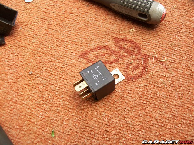

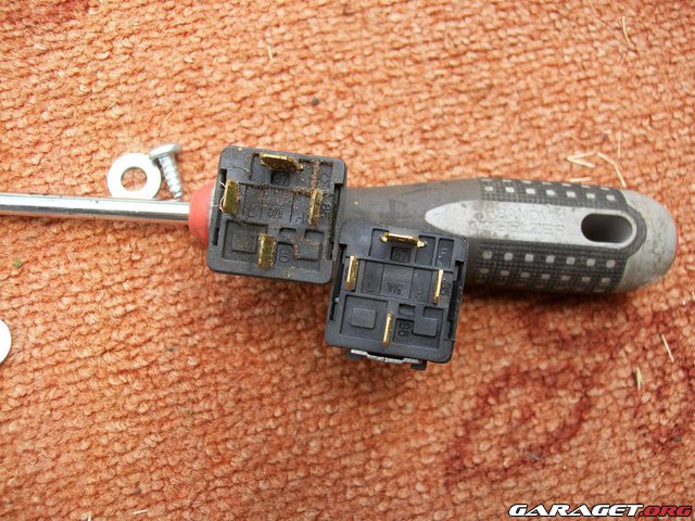

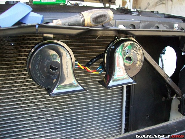

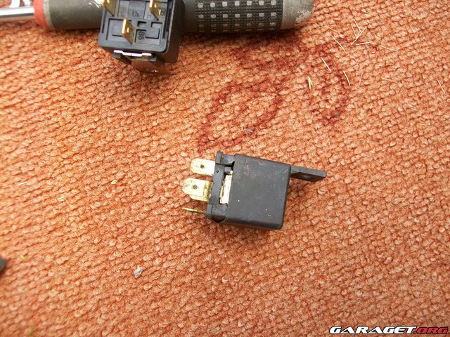

när jag monterade fronten bytte jag relä till tutan då de andra gått sönder i plasten
men det nya funkade inte, biltema har ju förfan satt stiften på fel håll xD
https://www1.garaget.org/gallery/images/183/182654/182654-cc50f255b546b57a8e8181c5e4c6f88f.jpg
här är det gamla trasigt. jävla plastaskit tongue
https://www1.garaget.org/gallery/images/183/182654/182654-cb56f70c8f4cf3b04711cc5d328cdfb8.jpg

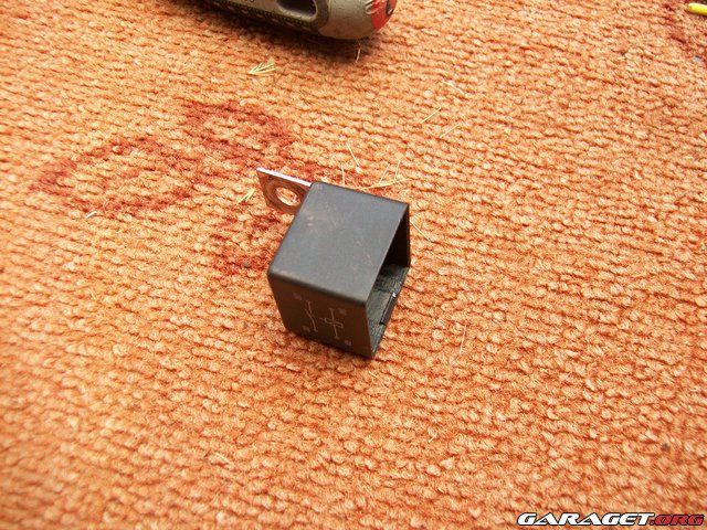

provade o bända bort huset från de nya o sätta på de gamla
https://www1.garaget.org/gallery/images/183/182654/182654-4bb2f9444630d0d0d3b9592b743a9be5.jpg
perfekt det gick ju fint big_smile
https://www1.garaget.org/gallery/images/183/182654/182654-6ed18364f1ef0d07a2ee9850b50f3156.jpg
nya tutorna monterade :cool

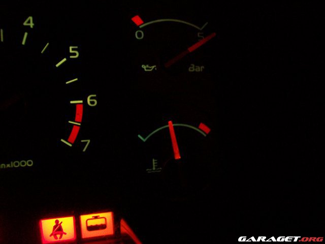

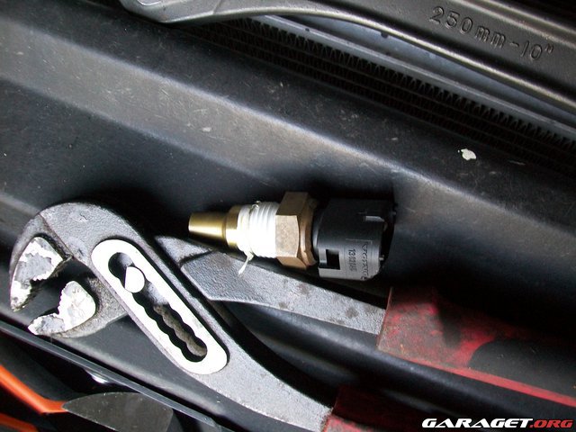

sedan när front o sånt vart klart så skulle motorn få gå sina 40 minuter för o gno in sej, märkte då att tempmätaren inte tänkte röra sej. bara stänga av o provade först ett annat mätarhus, samma sak så provade byta givare
https://www1.garaget.org/gallery/images/183/182654/182654-562ae32339e981d08d4378c0725870fd.jpg
tog givaren från min gamla 530
https://www1.garaget.org/gallery/images/183/182654/182654-4d18b5d451e1da0faf0dd79b4736de79.jpg
så ja!!! big_smile big_smile
https://www1.garaget.org/gallery/images/183/182654/182654-deb062f665f4cb18dc7757fb3cfcde3f.jpg
o så fick den gå såhär i ca 30-40 minuter på mineral-olja. 10w-30

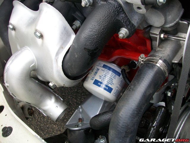

40 minuter senare vart det dags för oljebyte. då kom även min chefsmekaniker o kollade så allt gick rätt till wink
https://www1.garaget.org/gallery/images/183/182654/182654-591c6f986f68bc27db43120bfe426c90.jpg
nytt filter igen. var ett rent helvete o få väck det andra, pappa slog en mejsel genom det o fick på så sätt loss skiten.
https://www1.garaget.org/gallery/images/183/182654/182654-1831c411c8fa09fb391157acd43fdee4.jpg

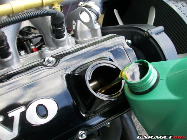

o så i med ny olja igen smile biltemas halvsyntet 10w-40 som den nu ska få gå ca 100 mil på. efter det blir det mobil halvsyntet 10w-40 tongue

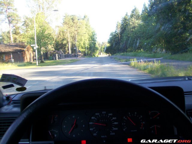

sen jävlar ut o prov-ragga med några kompisar!! big_smile big_smile
https://www1.garaget.org/gallery/images/183/182654/182654-6c6c0c23c9291aa10e05b1ab560dd30a.jpg
hehe tänkte bara ta några småvarv genom samhället men den kvällen slutade med 13 mil big_smile

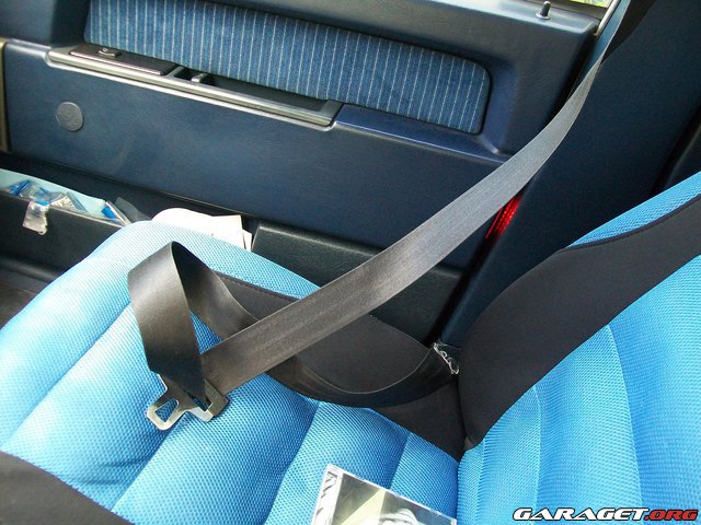

några problem som märktes vid prov-raggningen:

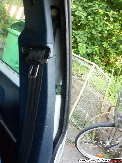

bältet för passagerare tänkte då inte gå tillbaka wink
https://www1.garaget.org/gallery/images/183/182654/182654-3f7370f5479568556b12cecf2e8623cf.jpg

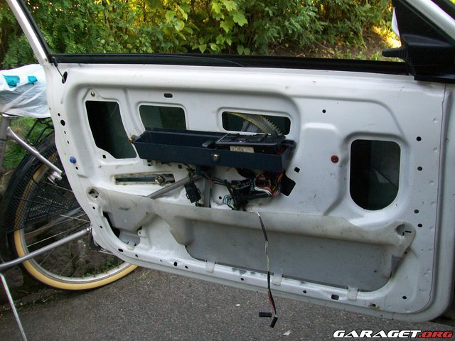

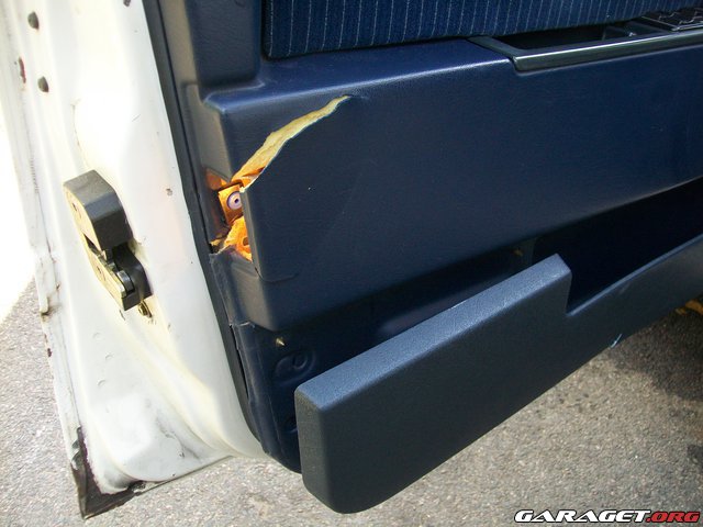

när jag skulle tanka så fick jag inte upp dörren, efter många försök så brast mitt tålamod o ja slet upp skiten.
verkar som dörrsidan fastnat i b stolpen lol
https://www1.garaget.org/gallery/images/183/182654/182654-8fe9d5f0f70f0f4555d9275bf88b2f1c.jpg
det var den kvällen det tongue
detta är igår.

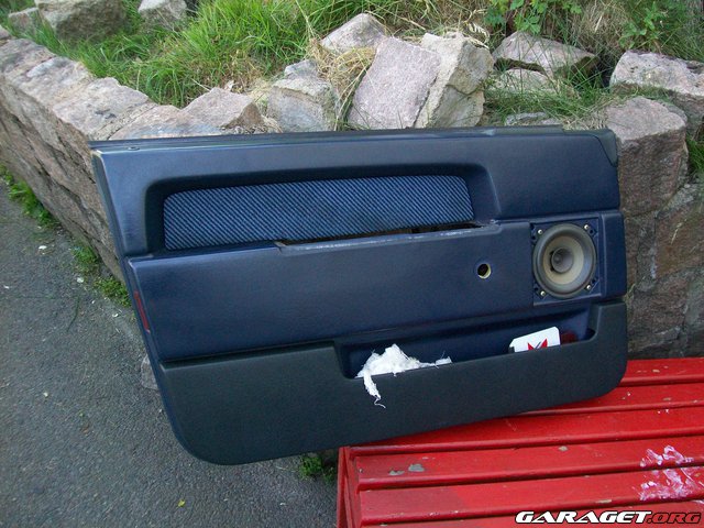

den trasiga dörrsidan tas väck
https://www1.garaget.org/gallery/images/183/182654/182654-404d3a7528aa9fe23bb945358ef281df.jpg

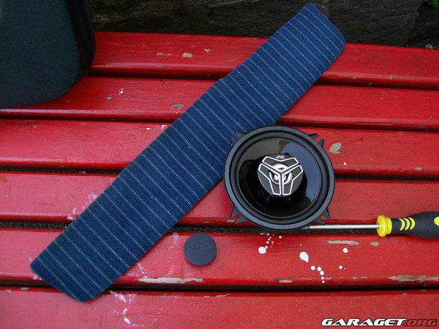

hade en blå dörrsida liggandes i källaren från bilen jag tog min inredning ur förra året, men njae störde mej så in i helvete på detta
https://www1.garaget.org/gallery/images/183/182654/182654-95a335fa8d3a87d13129e2f8352ec31f.jpg
åkte till skroten o kollade o fann en som nästan vart i nyskick big_smile
https://www1.garaget.org/gallery/images/183/182654/182654-bb36b471af5c3e824c4033c78e0f3331.jpg
bröte från den gamla tas bort o monteras på den nya smile
https://www1.garaget.org/gallery/images/183/182654/182654-de6479a28c361c1a9856c53f8554bae4.jpg

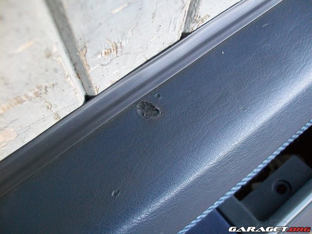

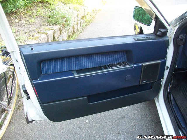

innan nya dörrsidan monteras igen ta jag väck plast-skitet på b stolpen o kollar så den inte hamnat på fel plats, men jag så då inget speciellt så den monteras igen. tongue
https://www1.garaget.org/gallery/images/183/182654/182654-8115af9e592c34ee0c723c2b37b65f2b.jpg
o så dit med den nya. nu funkar det perfekt o öppna o stänga. vet inte va de vart som va fel innan xD

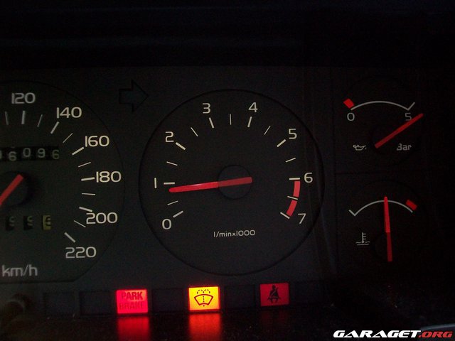

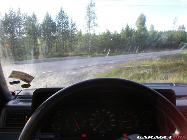

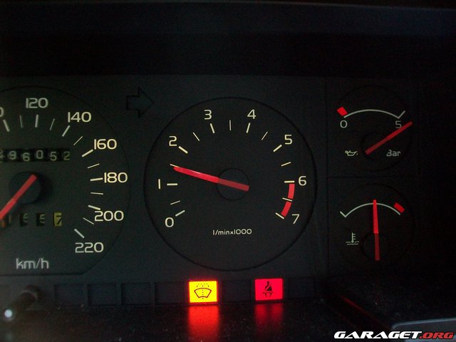

detta är från idag, tröttnade på den höga tomgången
https://www1.garaget.org/gallery/images/183/182654/182654-9e469cb2d53a66277273f5e806615045.jpg
först kollar jag här, lossar fördelaren o vrider i visst blev det skillnad. efter vridit lite hit o dit så la sej tomgången på ca 7-800. så då drog jag åt det hela där o provkörde.
https://www1.garaget.org/gallery/images/183/182654/182654-1ff3deebc80fc546ca52e8c436581fc5.jpg
dock blev bilen slö som satan istället o orkade knappt gå framåt på 3an. så då vred jag tillbaka fördelaren o fortsatte felsöka. (fördelaren ska ställas in med tändlampa inom kort)

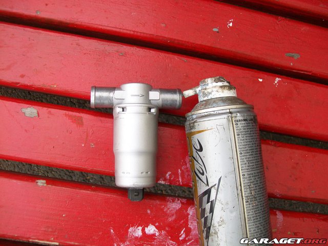

demonterade tomgångsmotorn o smörjde upp den ifall den kanske kärvar, vilket dock inte hjälpte.
https://www1.garaget.org/gallery/images/183/182654/182654-1746a62b380b29d103eb053c74baa4d2.jpg

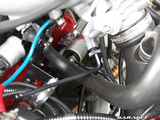

provade sedan skruva lite på denna plast skruven som knappt vart inskruvad.
https://www1.garaget.org/gallery/images/183/182654/182654-aa421c2555f6be62c25add1a2a3f4703.jpg
o då jävlar blev tomgången normal big_smile
https://www1.garaget.org/gallery/images/183/182654/182654-c154a372fca22f25af3aa6dbf1772d9e.jpg

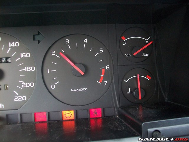

provrunda! bilen går perfekt o tomgången ligger där den ska! big_smile perfekt. redigt jämn o mysig tomgång trots v kam big_smile

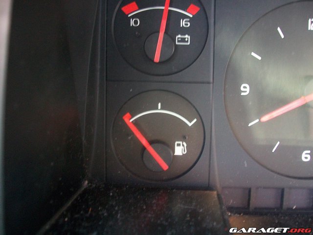

https://www1.garaget.org/gallery/images/183/182654/182654-8f46ce2d4d80a1d012176586a31b732c.jpg
bränslemätaren lyckades hitta in i det röda fältet så då blev det givetvis raka vägen till macken big_smile
https://www1.garaget.org/gallery/images/183/182654/182654-c36728a58bb222cdd804aa2e47bc0136.jpg

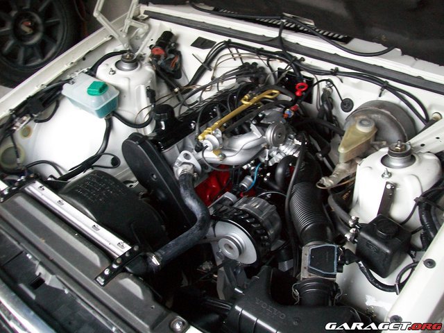

hemma igen så tog jag en helhetsbild på det hela smile dålig bild såg jag nu men det får la gå wink
https://www1.garaget.org/gallery/images/183/182654/182654-0d865a2dd8bc620c2ae75fc721cb4e3f.jpg
