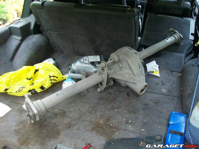

imon ska jag lämna iväg bakaxeln för blästring big_smile
va o hämta min repsats till styrväxeln innan, satan va mycket saker det var i den, blir ett av vinterns projekt att riva isär den. den håller nog tills dess tongue

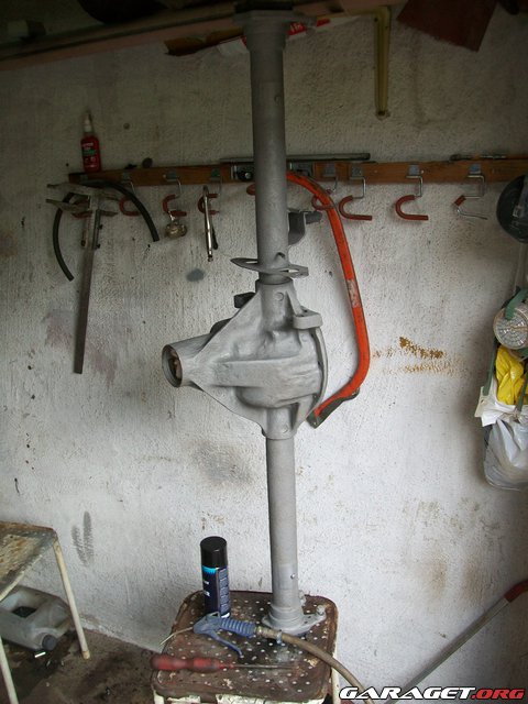

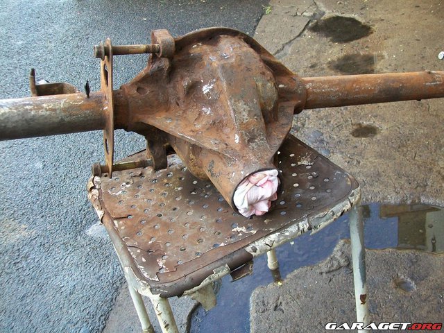

börjar la med bakaxeln.

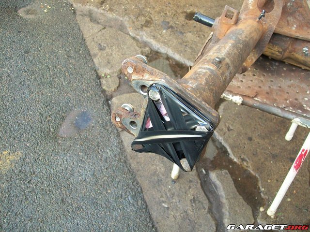

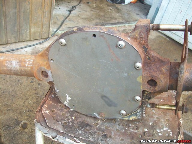

Knackat loss all lös rost på den o tryckt in trasor i drivaxelhålen o där kardanen ska va inför blästring
https://www1.garaget.org/gallery/images/183/182654/182654-71803584b02e9ee2277a39c53a8783f6.jpg
lite eltejp på det hela också cool
https://www1.garaget.org/gallery/images/183/182654/182654-88684d85935addd496f6f0cd5f248e8a.jpg
o så kapade jag till ett stiligt lock för o skydda här wink
https://www1.garaget.org/gallery/images/183/182654/182654-330024563d796d0ac64435fef8293675.jpg
sådär ja tongue Precis hämtat den från blästringen
https://www1.garaget.org/gallery/images/183/182654/182654-f68f90393817013f83321c8c53db33b1.jpg
en ful gammel pall o lite buntband så stod den perfekt inför målning smile

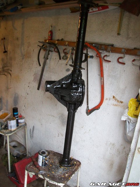

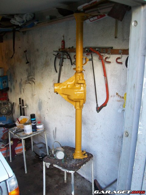

men innan målning så blåser jag av den o sprayar massa brake cleaner på den
https://www1.garaget.org/gallery/images/183/182654/182654-704dee7c931c9443eb49d2dbbe31ed1a.jpg
3 lager epoxi senare big_smile
https://www1.garaget.org/gallery/images/183/182654/182654-76fceb9c1738e6fb914d67cd45e3264e.jpg
o så börja klabba med färgen.
1 lager senare. ska klabba på totalt 3 lager med färg tongue

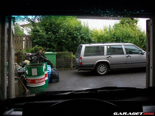

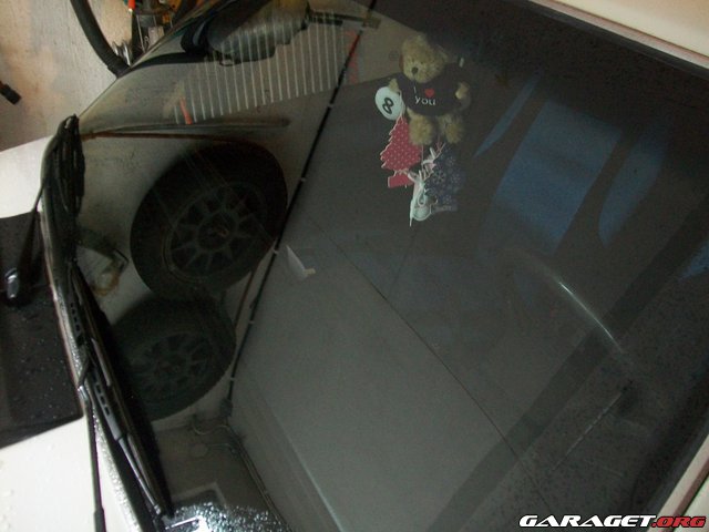

bilen fick en ny ruta idag big_smile big_smile
titta så vackert, inte ett enda märke big_smile
https://www1.garaget.org/gallery/images/183/182654/182654-6225e457548c7e9ad5c741ecd22c1197.jpg
big_smile
https://www1.garaget.org/gallery/images/183/182654/182654-d196e4a4aace76deaa6b5982bccd9691.jpg

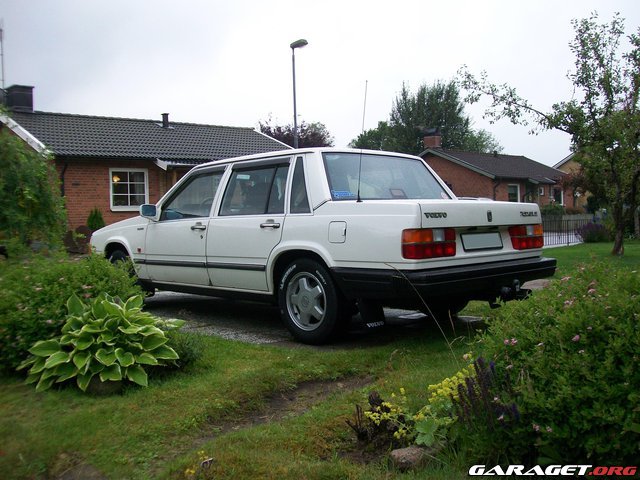

o så en helhetsbild (eller vafan det heter) i det tråkiga vädret. bara tööbo rutorna som fattas nu, dom ska på nästa vecka tror ja
https://www1.garaget.org/gallery/images/183/182654/182654-ee6671741c1113843c57f942b0d7cd01.jpg

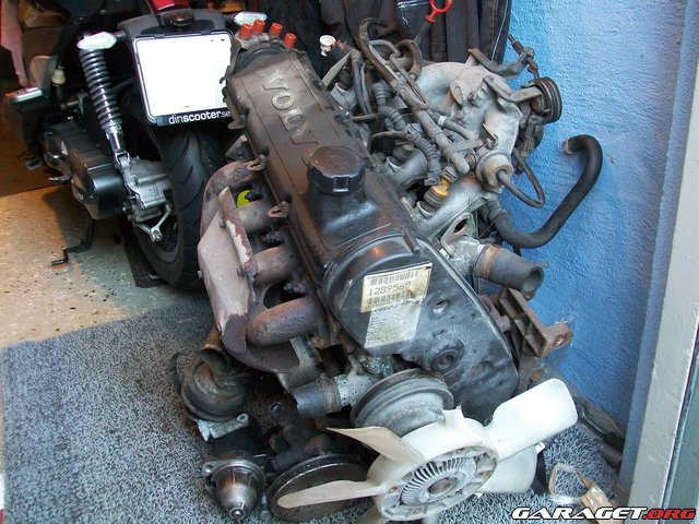

inhandla en fb motor via bildelsbasen så ja har något att göra under semestern som börjar imon big_smile har absolut inte en aning om vad jag ska ha motorn till men det är ju kul o renovera tongue bilder vid montering av töbo rutorna blir nog nästa gång det är update sen blir det inte mycket mer så tänkte kolla här om va ni säger om lite renoveringsbilder på den? så att det inte är helt dött här nu under resten av sommaren.

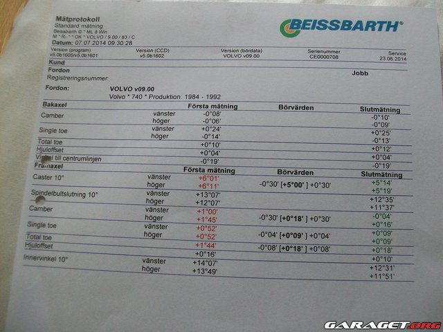

nån liten bild igen måste jag juh bjuda på wink
har haft maskineriet inne på framvagnsinställning
https://www1.garaget.org/gallery/images/183/182654/182654-19adf85973971e1f633e84ce1a94762a.jpg

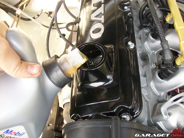

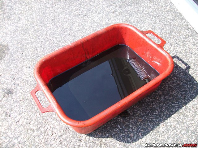

motorn hade gått 104 mil i förmiddags så då blev det oljebytte till den riktiga mobil oljan o nytt original filter också tongue
https://www1.garaget.org/gallery/images/183/182654/182654-439f494493cb57f034b0afca20896ac9.jpg
gammal bööös

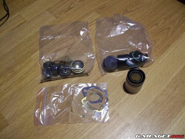

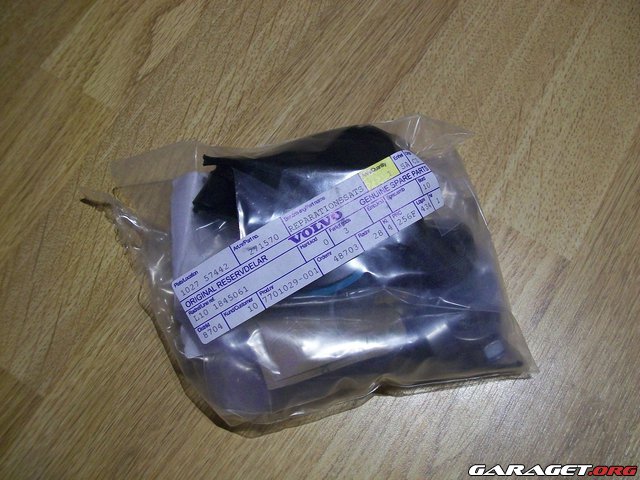

glömde ladda upp bilder på renoveringssatsen sist till styrväxeln
https://www1.garaget.org/gallery/images/183/182654/182654-aefa41cb5da6721745b23a0a192e1167.jpg
får bli ett vinterprojekt o bytta all bröte i den
https://www1.garaget.org/gallery/images/183/182654/182654-21f50b807bf8a90ff93425b71fd8c625.jpg
