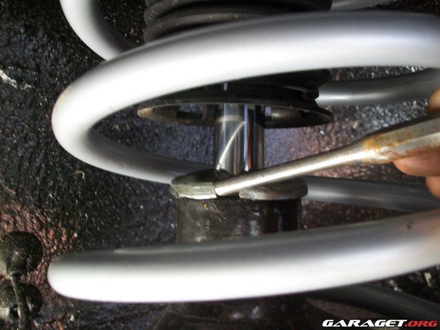

muttern till stötdämparen lossnade ju så den var jag ju tvungen att knacka på plats med ett dorn o hammare smile

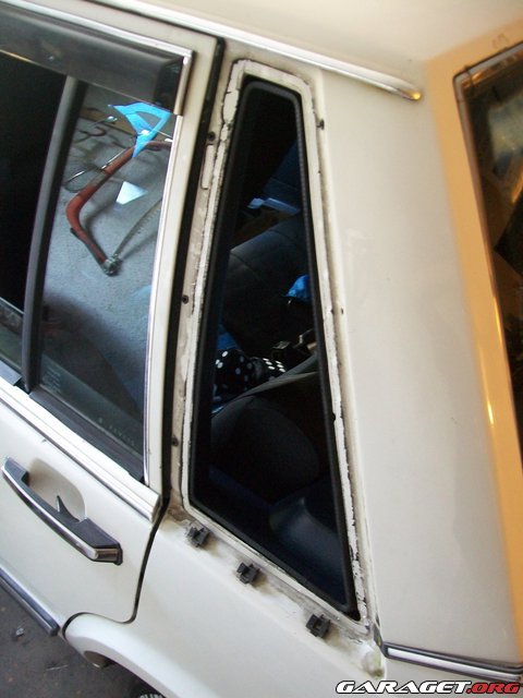

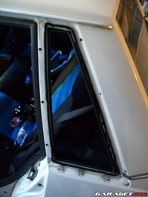

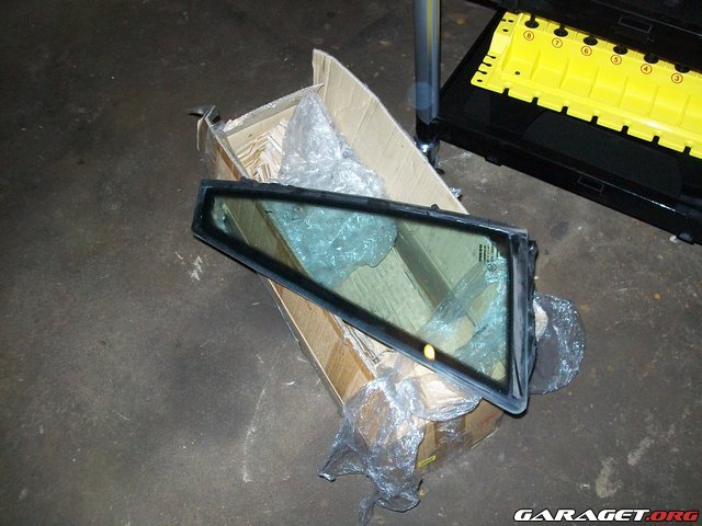

byte till tööööööbo rutor big_smile
väck med lister o den gamla skiten
https://www1.garaget.org/gallery/images/183/182654/182654-a239bd4d3cdcc5f0420d9784bddb37ed.jpg
sådär ja tongue
https://www1.garaget.org/gallery/images/183/182654/182654-a8afc1e6d4159951398798f2e747e755.jpg

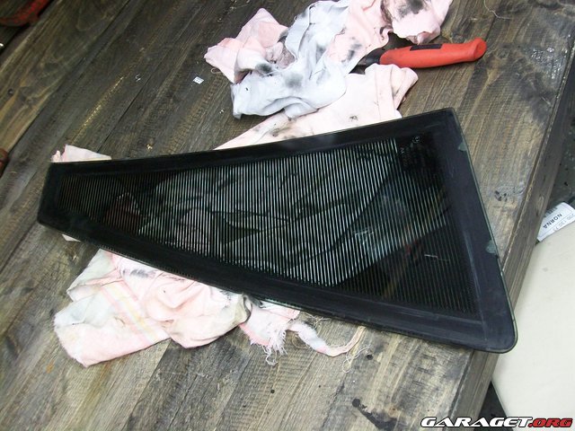

tar väck de gamla klabbet på de nya rutorna
https://www1.garaget.org/gallery/images/183/182654/182654-ee25c24650dc0a9e47e7f9300d961227.jpg
här gör vi rent också
https://www1.garaget.org/gallery/images/183/182654/182654-014e52988ae62771766b7744bf8b134f.jpg

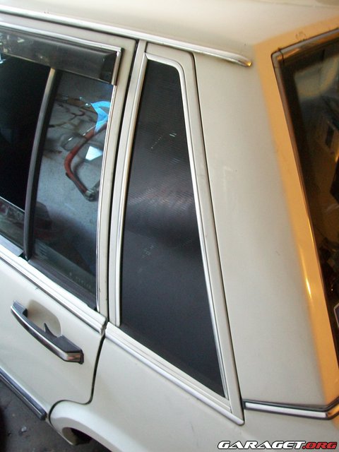

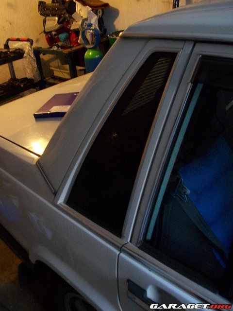

o så på med nytt såndär klabb
https://www1.garaget.org/gallery/images/183/182654/182654-7fa5437cbecb8b5f7c69534d402b1d89.jpg
o så dit med det igen!! fyfan så stiligt!!! big_smile big_smile
https://www1.garaget.org/gallery/images/183/182654/182654-b7792e2fbe0a2eae95d5b11ad67c5c2e.jpg
porrigt
https://www1.garaget.org/gallery/images/183/182654/182654-1f4e11a7e20b7648c1bd72960650f81c.jpg

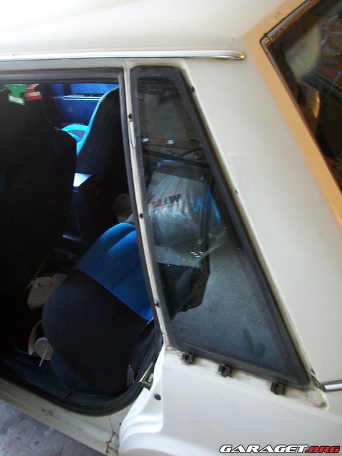

o så samma visa på andra sidan wink
väck med det gamla
https://www1.garaget.org/gallery/images/183/182654/182654-b937b52cf92d5098e777e9d7e2866db0.jpg

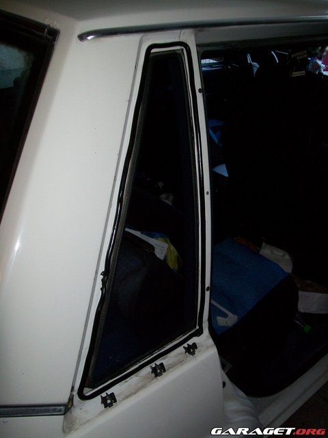

på med nytt klet
https://www1.garaget.org/gallery/images/183/182654/182654-06a1b6d3f093b68f94c506ddc2af66e8.jpg
o så dit med det big_smile
https://www1.garaget.org/gallery/images/183/182654/182654-86b45a8b77c37cfd38bca949e8c323ca.jpg

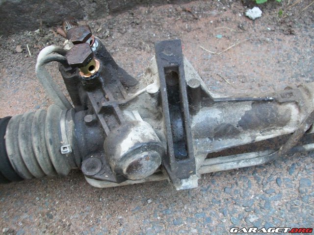

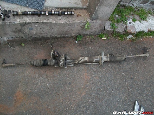

o så en övningsstyrväxel också innan jag river min till vintern för packningsbyte mm. inte en aning om hur fan man har isär en sån
https://www1.garaget.org/gallery/images/183/182654/182654-5b2b4a45bbd6b1e743175e10375f38b5.jpg
verkar juh vara i bra skick också wink inte ens fästet är sprucket
https://www1.garaget.org/gallery/images/183/182654/182654-3cbfcd86f8682b3eb86da1e8b98d4d17.jpg

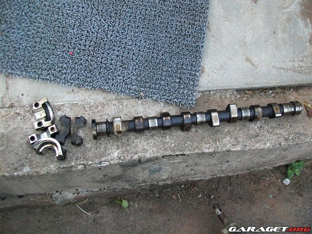

hittade en dålig 531a utan kam slängd på metallskrothögen på skroten som jag tog med mej hem o tänkte fixa iordning. men nu till problemet, ventiltryckarna har rostat fast. lyckades få bort en med polygrip o det vart massa rost på den. men de andra sitter som satan. har sprayat olja runt dom så det får gotta till sej till imon. Någon som har nått tips på hur jag får dän de andra tryckarna?

svetsa på nånting som du kan rycka/dra i.
Kolla så den inte är vind i kamaxellagringarna för då är toppen skrot. Dom blir det om dom är riktigt skeva

tackar, jag gjorde detta o det gick fint smile
har inspekterat den o hittar inga fel på den big_smile

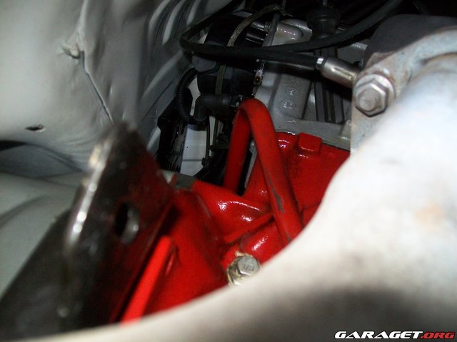

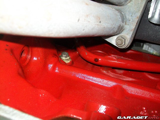

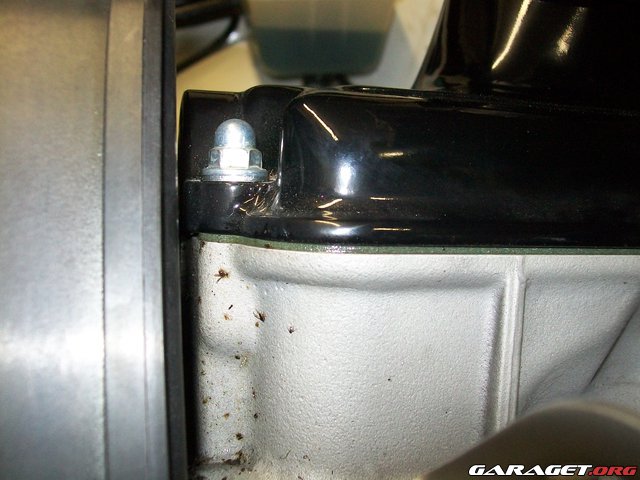

börjar bli lite halvtjurig på det här jävla läkandet av olja. märkte i måndags att det läckte olja om fördelaren igen.
beställde hem nya o ringar till fördelaren igår som kom idag. bytte dessa o inte faaan hjälpte det!
https://www1.garaget.org/gallery/images/183/182654/182654-ccce18e149851aea421724909cc80944.jpg
https://www1.garaget.org/gallery/images/183/182654/182654-aca9932f01e1bef13daedad602e09068.jpg
lös lite noggrannare med ficklampa innan o det ser ut som att det inte är tätt mellan topp o ventilkåpa?
https://www1.garaget.org/gallery/images/183/182654/182654-2f3b91490afc3419f2b0514f54cdaa47.jpg
kände på muttrarna till ventilkåpan o dom 2 där fram vart inte riktigt åtdragna. så ska torka rent igen o köra lite i helgen o se om det fortsätter
även packningen ser fuktig ut runt om hela kåpan. kom ju på det att när kåpan vart på pulverlack så lackade dom även baksidan på den även där packningen ligger. kan det vara så att packningen inte "biter" ordentligt mot kåpan när det ligger pulverlack emellan? jag kanske skulle ta o slipa bort det? vad tror ni?
https://www1.garaget.org/gallery/images/183/182654/182654-ac6cf9f9c2184cdee3cc88278e9db122.jpg

en b230 läcker så enkelt är det hittills inte sett en enda motor som inte gör det mer eller mindre iallafall.

Min motor har inte en enda oljefläck så dom ska inte läcka något, så det är nog färg där vid packningen som du säger smile

Du får lägga lite packningssilikon runt hörnen så blir det tätt fick göra det på på min 945a fick inte tätt för fem öre annars.... och angående fördelaren byt packbox är det ända som hjälper.
