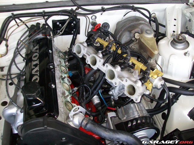

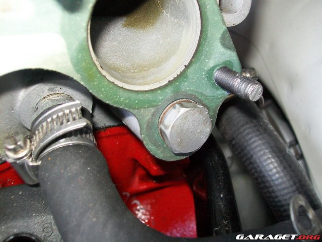

när ja låg under bilen igårkväll o kollade på oljeläckaget så märkte jag att det även droppade glykol från motorn också. spårade läckaget o kände att det vart blött under insuget. såg inget alls när insuget satt där så då va det enklare att ta väck det.
https://www1.garaget.org/gallery/images/183/182654/182654-6f5508446020fb63becd20d668c6d8de.jpg
såg väldigt fuktigt ut runt denna pluggen o när jag  skull lossa på den så vart den inte ens åtdragen!! även fast det sågs på kopparbrickan att den vart åtdragen.
https://www1.garaget.org/gallery/images/183/182654/182654-8bf0dcf6c5c0af112903d262ee765116.jpg
väck med packning
https://www1.garaget.org/gallery/images/183/182654/182654-a40cbd058a9ecf778ef79ae277804d5d.jpg
och plugg
https://www1.garaget.org/gallery/images/183/182654/182654-a79cd34838567d0df7d0a4a970eac34f.jpg
sen sattes pluggen på plats igen med ny bricka o gängtätning.

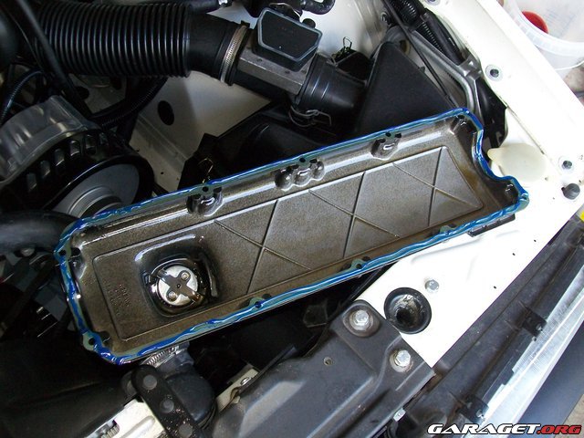

ser ut som att packningen inte tätat riktigt mot toppen var massa olja där den ska ligga. tänkte även ta dän packningen o slipa dän pulverlacken  från kåpan men packningen satt så in i hela satan så då gjorde det nog inget .
https://www1.garaget.org/gallery/images/183/182654/182654-a1eddd9a1b51122c1f0fe00829553207.jpg
på med lite packningsklister på kåpan.
https://www1.garaget.org/gallery/images/183/182654/182654-132dd09603aceb670c3410da771695f7.jpg
o så dit med det igen smile
https://www1.garaget.org/gallery/images/183/182654/182654-c67cbe8af2539f7880fee9694b51ae09.jpg

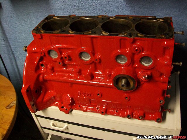

nu över till lite annat. tog några bilder på den där motorn jag skrev tidigare här i tråden att ja ska renover bara för att cool
stör mej dock som satan på att denna blir bättre än bilens motor tongue
istället för sprayburk så har jag penselmålat blocket. tar lite längre tid men blev satan så mycket snyggare smile
https://www1.garaget.org/gallery/images/183/182654/182654-c1fa23f03f4a268fcd29f4d97efb5024.jpg

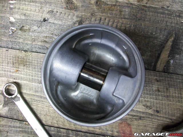

jävla skit att jag inte hade någon ultraljudstvätt när jag renoverade bilens motor. kolla bara så rent allt är
https://www1.garaget.org/gallery/images/183/182654/182654-d11b7da91f2b217cddd719fa1c6405d8.jpg
https://www1.garaget.org/gallery/images/183/182654/182654-73bfda4365eaae18299fc982955ddf9d.jpg
https://www1.garaget.org/gallery/images/183/182654/182654-9c32cbca9299394cd864321c2fda5df9.jpg
https://www1.garaget.org/gallery/images/183/182654/182654-50a7c9ed10150f933ffd5d78a6c8d31c.jpg

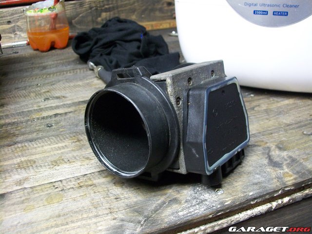

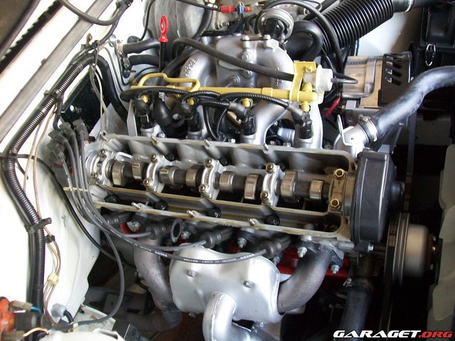

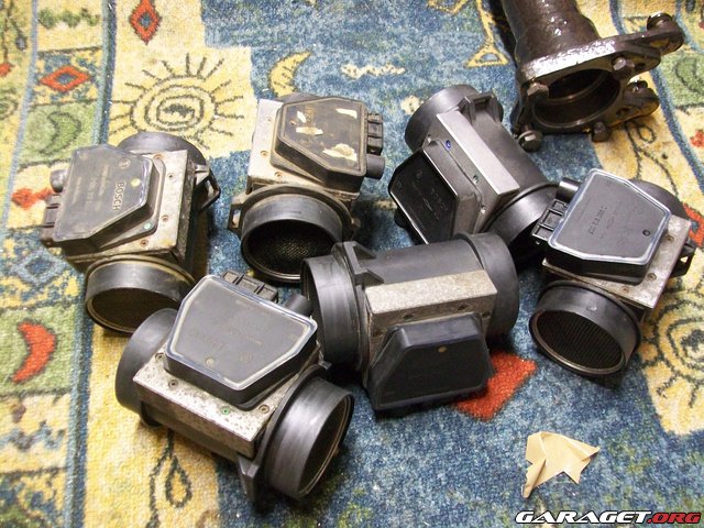

Ända sen jag köpte denna bil så har den vart hoppig,ryckig orolig när motorn vart kall vid belastning, speciellt vid en växling. när man växlar o släppt kopplingen o gasar igen så bara hoppar skiten o spottar i ca 2-3 sekunder innan den reagerar på gasen(gör så på alla växlar). sen går den så tills det blitt lite värme i motorn då slutar den. iomed att motorn är nyrenoverad o fortfarande gör samma sak som innan renoveringen skulle jag tro att felet ligger i motorstyrningen.
så tänkte helt enkelt försöka lösa detta nu o byta en givare per dag innan man startar o åker iväg första gången på dagen.
idag provade jag en annan lmm.

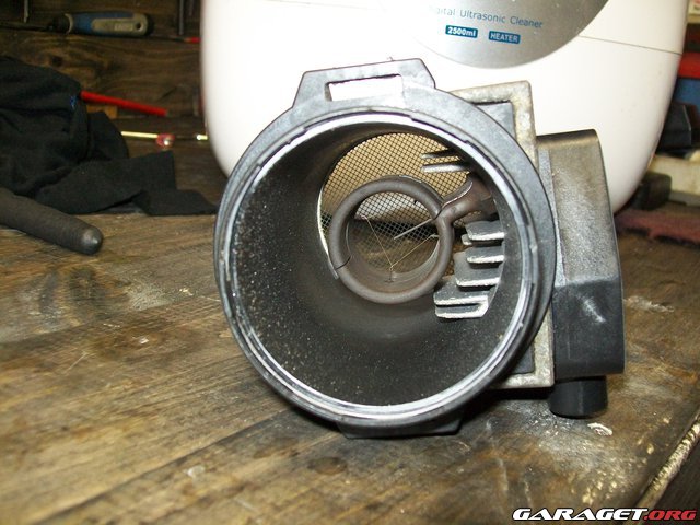

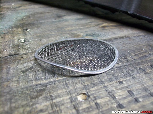

med den gamla lmm borttagen så ser jag att det saknas något
https://www1.garaget.org/gallery/images/183/182654/182654-02cca061abc44245a64b5b609bf63581.jpg

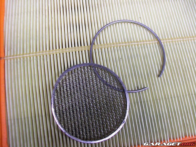

vafaan har gallret blitt av? tongue
https://www1.garaget.org/gallery/images/183/182654/182654-ea3b7de50abf4d0338600b2c2b02cb0c.jpg
här låg det, i luftfilterboxen big_smile
https://www1.garaget.org/gallery/images/183/182654/182654-5f9b4d3acfc0301b179ab6d84785978c.jpg
hehe böjt o jävligt.
skulle tro att motorn gjort en bra baktändning då när tändningen inte var inställd o skötet undan gallret o låsringen big_smile
https://www1.garaget.org/gallery/images/183/182654/182654-480f168ae6e0daf7dd32be222369f0d0.jpg
vilken tur att jag samlat på mej ett par fungerande 2.2 lmm wink
https://www1.garaget.org/gallery/images/183/182654/182654-c7e0e4af6d53f5d650face53c4a323d7.jpg
med en annan lmm monterad så märks ju skillnad direkt big_smile
istället för att lägga sej på 600 varv o hosta efter uppstarten så lägger den sej på 1000 varv o går jämnt.
sedan kör jag iväg o bilen gjorde inte en enda ryckning eller tvekade vid gas utan den gick precis som om den redan var varm big_smile
tänk om det var så enkelt att det bara vart lmm som var dålig. ska bli intressant o se hur den går imon wink
