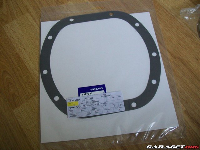

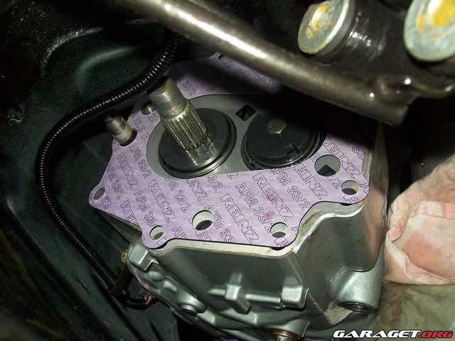

packning
https://www1.garaget.org/gallery/images/183/182654/182654-f4a1308e9e37140d4781a033f088fce5.jpg

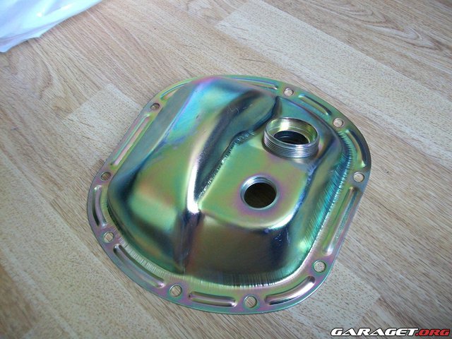

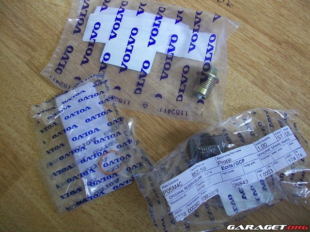

nytt lock måste man ju ha! big_smile
https://www1.garaget.org/gallery/images/183/182654/182654-176445308c6c6afe456dc6ee96bda1e9.jpg

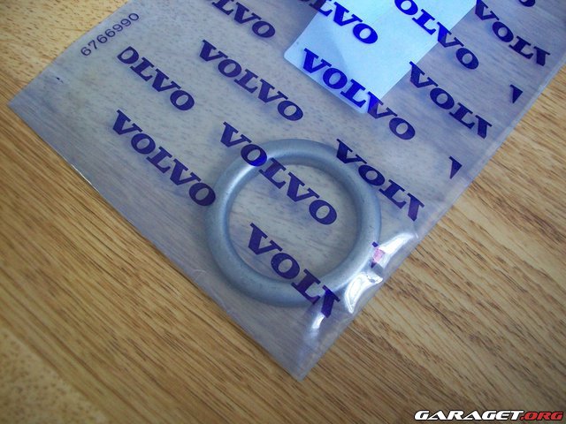

nya oljepåfyllnings/avtappningspluggar smile
https://www1.garaget.org/gallery/images/183/182654/182654-ff9932066572c546a3d1af3f66a03139.jpg

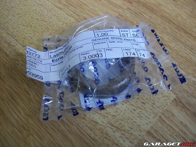

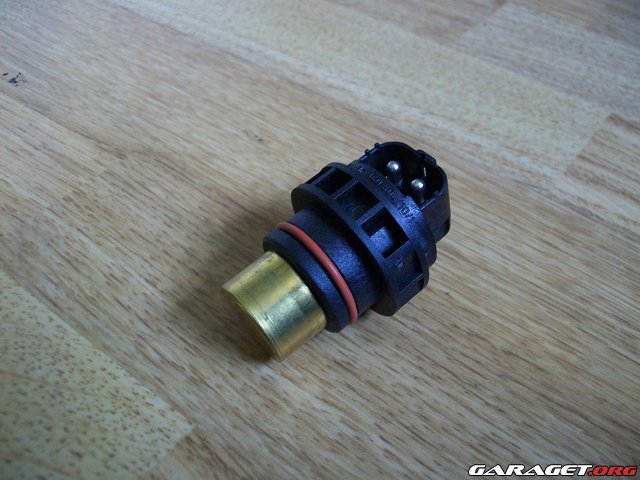

mutter till km/h givare
https://www1.garaget.org/gallery/images/183/182654/182654-95f20bcd5cf04b48f388b3e0ba170f73.jpg

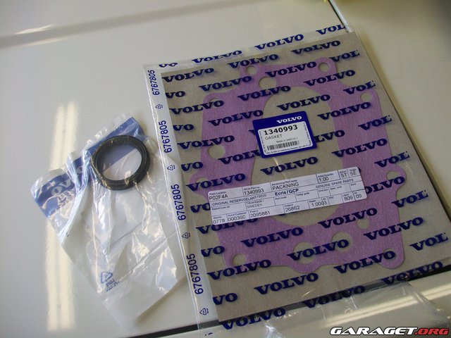

packbox

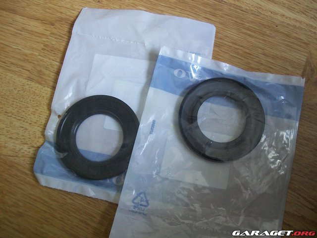

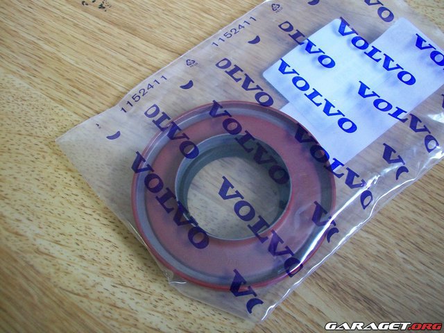

nya packboxar som sitter i axelrören efter hjullagret som tätar så inte axeloljan rinner ut till hjullagret o fettet.

avslutningsvis en ny km/h givare big_smile
https://www1.garaget.org/gallery/images/183/182654/182654-4372073e0120b6758fa91f597ee41e08.jpg

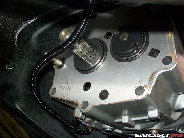

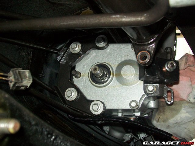

idag har det blitt lite skruvande tongue
hämta mina saker igår för o ordna läckaget från lådan.
https://www1.garaget.org/gallery/images/183/182654/182654-13fd4798ec299a15716610cb5b0eb0d2.jpg

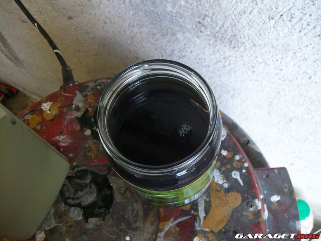

först tömmer vi ur oljan som såg väldigt svart o skitig ut (var helt genomskinlig när jag hällde i den i våras) o så var det även som någon svar gegga mojja på pluggen
https://www1.garaget.org/gallery/images/183/182654/182654-fef03d62244d2cd1a5e361a9d89e1fd8.jpg

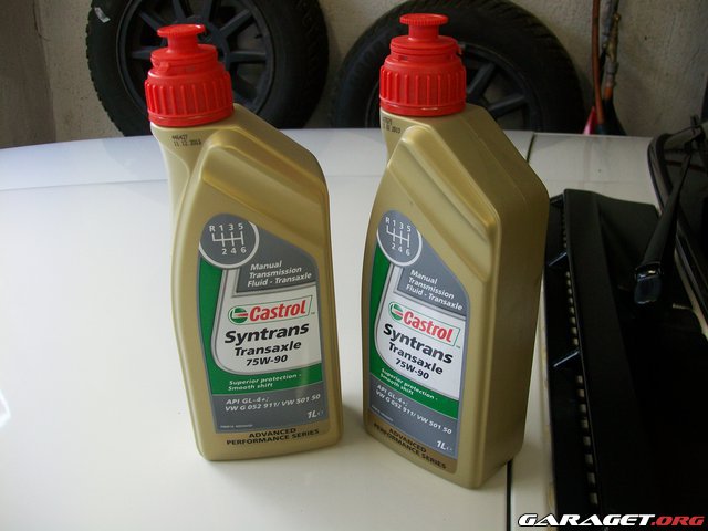

så varför inte skämma bort lådan men ny olja igen? big_smile
https://www1.garaget.org/gallery/images/183/182654/182654-4f4685e0c16bbd6a857070318bb8f334.jpg
var nog ändå lika bra att byta en gång till då den andra oljan säkert blandats ut med kompressor oljan som vart kvar i lådan.
börjat plocka dän massa saker
https://www1.garaget.org/gallery/images/183/182654/182654-efc53be5f92941db519c76e6ac1d901d.jpg

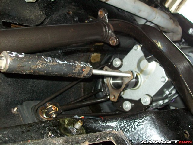

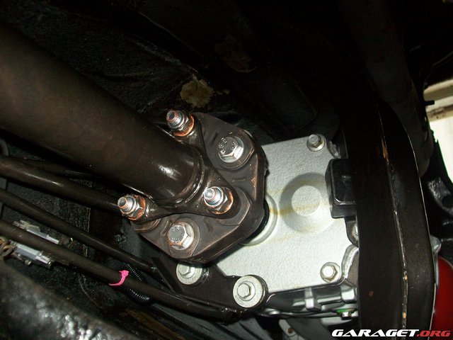

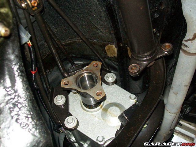

enligt haynesboken behövdes en avdragare för att få dän växellådsflänsen, men inte då big_smile gjorde mej en glidhammare av en gängstång wink
https://www1.garaget.org/gallery/images/183/182654/182654-2802db5c7dad360dd7b7603e485d9e97.jpg
funkade hur fint som helst smile
https://www1.garaget.org/gallery/images/183/182654/182654-e7522ab3c8aeff21d7728b8d83167e12.jpg

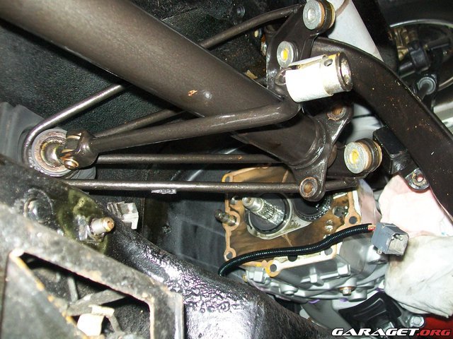

färdignerplockat! tongue
https://www1.garaget.org/gallery/images/183/182654/182654-fcfa582d691230ab71dbcbabf6acf778.jpg

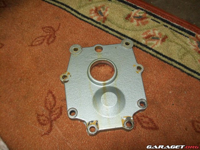

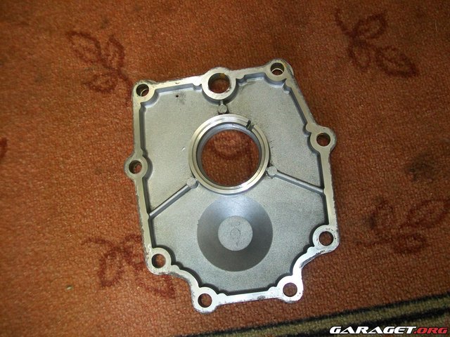

torkade rent locket, har ju blitt lite märken av oljan som inte går att få bort sad
https://www1.garaget.org/gallery/images/183/182654/182654-cf56bb6167b44f576a978476246e4951.jpg
resterna av den gamla packning tas dän o sen torkar vi rent här också wink
https://www1.garaget.org/gallery/images/183/182654/182654-4c7be6cb140397a00a3dde4ad31852e9.jpg

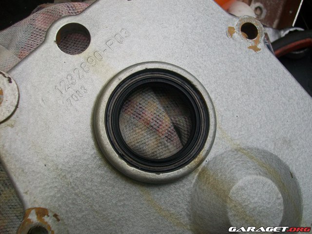

nya packboxen i, original denna gång! va lite skillnad på denna o den gamla. den gamla tryckte jag på plats för hand denna fick jag knacka dit med distans som pappa svarvat på jobbet.
https://www1.garaget.org/gallery/images/183/182654/182654-e80c431cf90f9eacc93a92358c5b9093.jpg
tagit bort gammal packning o torkat rent här också wink
https://www1.garaget.org/gallery/images/183/182654/182654-280b19ac83935708f214a9393e71d9f4.jpg
dit med den nya packningen
https://www1.garaget.org/gallery/images/183/182654/182654-133eaa7916c092a92a31008f94f0477c.jpg
på med lite aluminium-pasta på skruvarna till locket o dit med det igen tongue
https://www1.garaget.org/gallery/images/183/182654/182654-c199046d33e70e2b873f77206be93f63.jpg
Klart big_smile
https://www1.garaget.org/gallery/images/183/182654/182654-7faa2dfb8319d34869542e2e7e9fa227.jpg
nu får vi hoppas det är tätt. tog en liten runda innan men började regna om satan så då orkade jag inte krypa under o titta efter, men det är nog fint nu... får vi hoppas iaf big_smile
mvh
