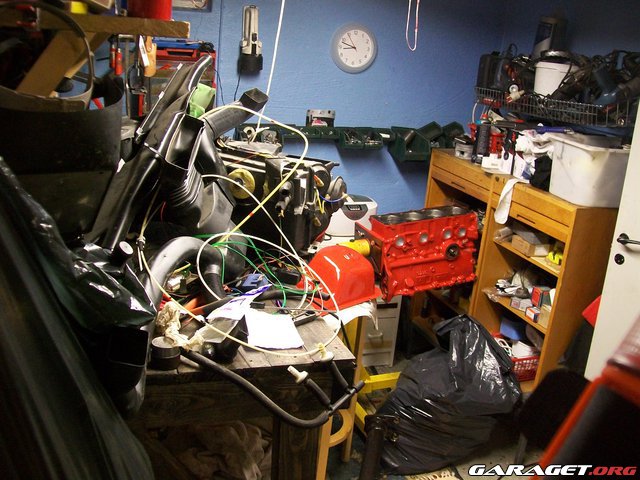

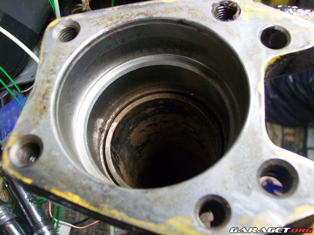

lite bilder o bju på wink
börjar bli trångt i min meckar-hörna i källaren pga alla påbörjade projekt med ej slutförda.
https://www1.garaget.org/gallery/images/183/182654/182654-db4b52bb6a53d3cc62672bde4570b226.jpg

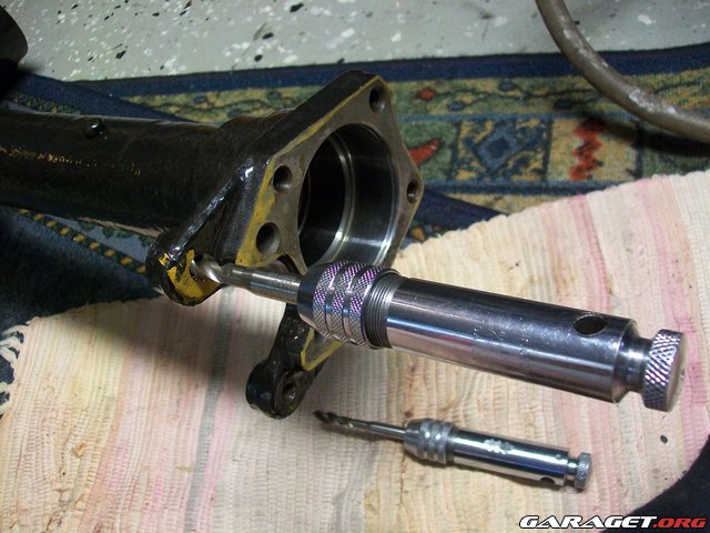

så då får vi ju givetvis jobba på! Typ som på bakaxeln som legat där o skräpat sen innan semestern tongue

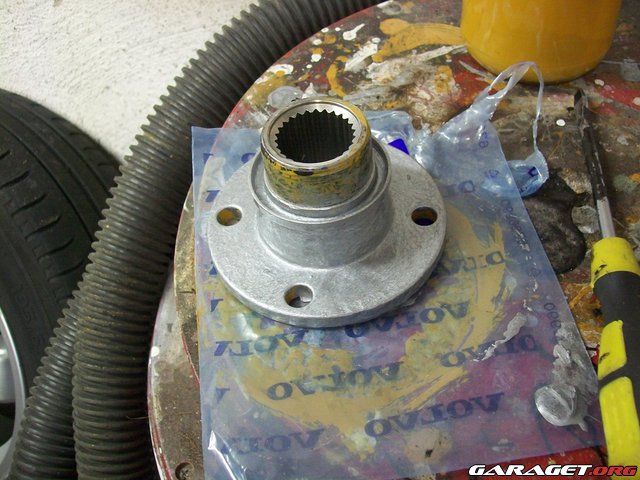

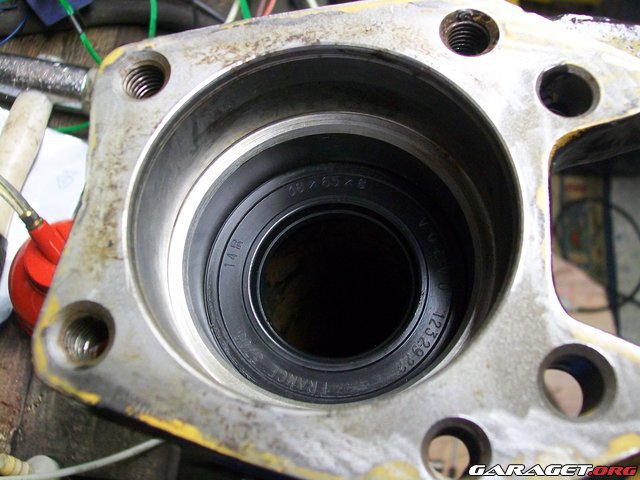

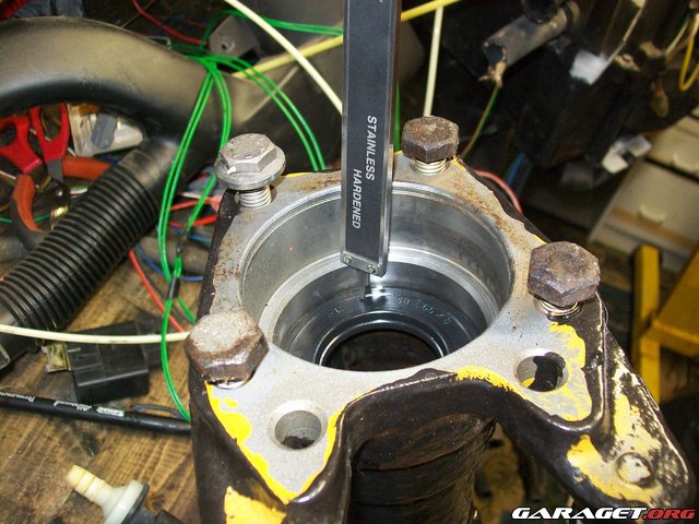

mäter hur långt ner packboxen ska sitta
https://www1.garaget.org/gallery/images/183/182654/182654-97452ac9491540d77d0d23fb738eab4a.jpg

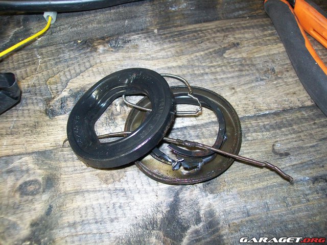

o så med hjälp av hammare skruvmejslar o glidhammare så vart dom väck! wink

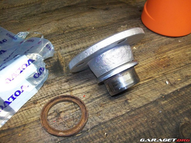

https://www1.garaget.org/gallery/images/183/182654/182654-26840adaca829b6a3882232f99e622fc.jpg

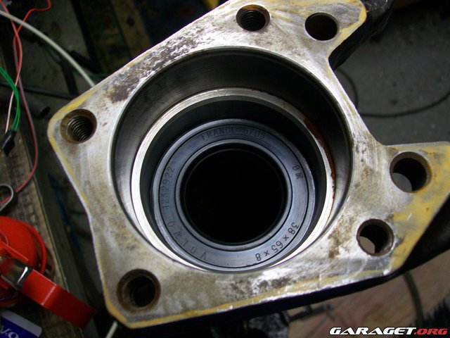

fans ju dock ett säte där som ska vara så hade egentligen inte behövt mäta tongue
https://www1.garaget.org/gallery/images/183/182654/182654-c0cea6569869ca54522c88ea3aac721f.jpg
bägge nya monterade big_smile

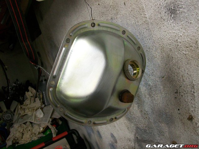

rensade alla gängor från rost o gammal böös
https://www1.garaget.org/gallery/images/183/182654/182654-cf2c29dad24bcf5485783389e779881e.jpg

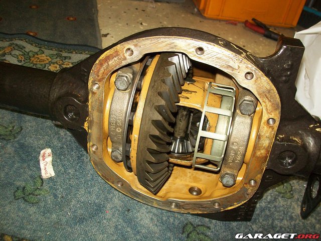

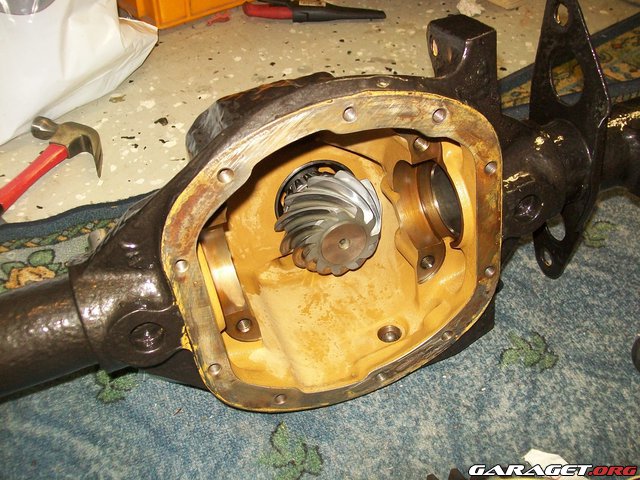

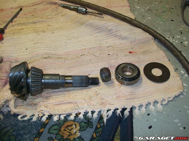

lägger i pinjongen eller va de nu heter på sin plats
https://www1.garaget.org/gallery/images/183/182654/182654-c9f5caf4640685b4ed15ed1dff743e74.jpg

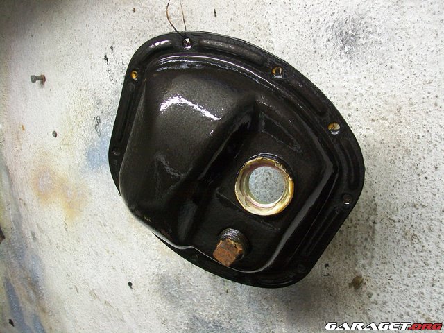

o diffen lägger vi i också tongue
https://www1.garaget.org/gallery/images/183/182654/182654-f3003a3b6fb58a3c064dc6783c60e458.jpg

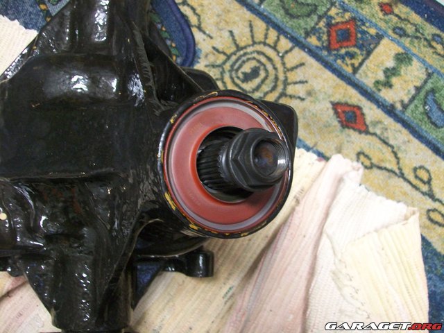

någon som vet hur mycket pinjongen ska dras? står ju massa olika i haynesboken om förspänningar stukhyllsor distanshyllsor mm, jag begriper mej inte på det iaf.
min ser iaf ut såhär tongue
https://www1.garaget.org/gallery/images/183/182654/182654-ac69b8787348a9b4b3ceda08b8f6cf86.jpg

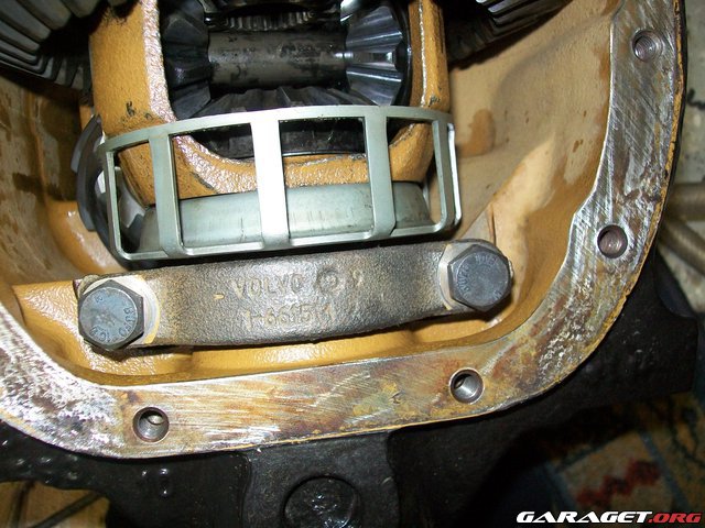

sen dessa skruvar, hur hårt ska dem dras? när ja lossade de så skrev jag ner på papper hur många varv det tog innan skruven var väck, men det pappret är ju givetvis borta nu..
https://www1.garaget.org/gallery/images/183/182654/182654-43489a7b7bfd303b670a16db54c17f68.jpg

#4809
Om du använder den gamla muttern så dra pinjongen med 150nm du skulle ha markerat muttern och gängorna på axeln innan du lossade muttern för vid montering ska den sitta exakt där den var innan. Men dra 150nm det gjorde jag. Bokens åtdragningsmoment gäller om du ska sätta dit en ny mutter. När jag markerade min axel och mutter drog jag med 150nm och då hamnade den precis där den satt innan smile Jag var även inne på Volvo och frågade om distans och stukhylsor och åtdragningsmoment och dom kunde inte få fram någon information.

#4810
Vill också lägga mig i! hehe smile Jag menar inte på något sätt att de du säger är fel, men jag har läst att man ska dra någon typ 250nm och en annan variant 200nm. Som han själv säger så är det olika med distanshylsor och annat. Men jag har dragit 4 olika pinjonger på min bil och 2 andra åt kompisar och dom har jag dragit 220nm på alla och det har funkat klockrent! smile Som sagt, menar inte att du gör fel men vill bara tillägga att 220nm har varit ett säkert kort för mig med gammal mutter smile
Hebbe95 skrev:
tackar så mycket båda 2 för infon! ska nog bli bra wink

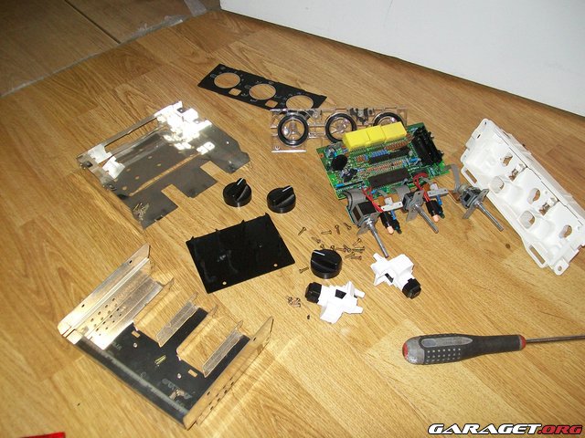

plockade ner ecc reglaget i molekyler o gjorde det rent i fint wink

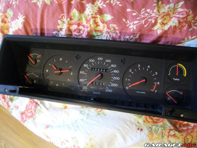

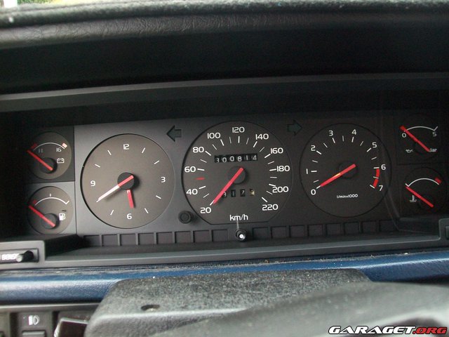

hitta ett töbo mätarhus på skroten med den senare o snygga voltmätaren, givetvis tog ja med hela huset så slapp ja peta ur voltmätaren i regnet på skroten tongue
https://www1.garaget.org/gallery/images/183/182654/182654-508ec22084877cd3b2c5a48723591883.jpg

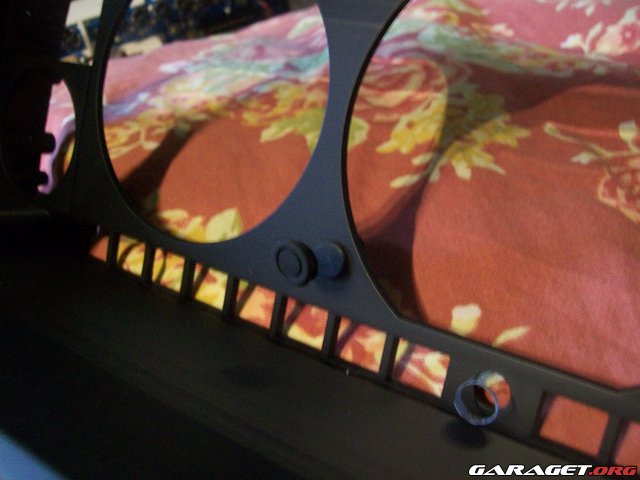

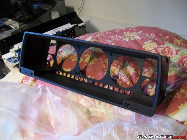

nytt mätarhus big_smile glaset på mitt mätarhus tyckte nämligen inte om kommunens håliga värdelösa vägar
https://www1.garaget.org/gallery/images/183/182654/182654-01bf38e4ab8281955250c2cd42a63488.jpg
varför har dom satt en ful gummiplupp här?
https://www1.garaget.org/gallery/images/183/182654/182654-994fc9752b37535e3181dfef6a3ef68a.jpg
monterat o klart med nya voltmätaren också! big_smile

Riktigt snyggt med ny kåpa runt instrumenten. Ang ploppen så vet de tusan. Bra att du tog bort "turbo mätaren" Den gula färgen eller den 3färgade? som finns med sticker ju ut för mycket ur det annars stilrena mätarlandskapet.

tog bort turbo mätaren? den har jag inte tagit bort, den sitter kvar i samma hus jag tog voltmätaren ur tongue

grejat lite med bakaxel också
knackat i ny tätningsring
https://www1.garaget.org/gallery/images/183/182654/182654-9739449d95e7659afa618cc047e5f8f7.jpg

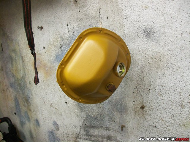

tyckte nya lockets rostskydd såg lite klent ut
så mattade ner det lite lätt med puts duk, o ja det där guldiga vart riktigt tunt
https://www1.garaget.org/gallery/images/183/182654/182654-f50f7c3e963f1e7359a6184ca5c72884.jpg
på med lite rediga saker cool
https://www1.garaget.org/gallery/images/183/182654/182654-424a602516c63cff12770a90637f1592.jpg
o så vart det klart, nu rostar det nog inte på bra länge wink
https://www1.garaget.org/gallery/images/183/182654/182654-87a7701080d7b4c15e7f527d521e33e8.jpg
pappa blästra denna saken va den nu heter o bytte även damskyddet, det gamla rostiga som syns bredvid tongue
https://www1.garaget.org/gallery/images/183/182654/182654-1cc832d5cbab49eab1f40be1bc43bf9b.jpg
lite gul grund o färg på denna också tongue
https://www1.garaget.org/gallery/images/183/182654/182654-9c1a307f3b765292175a06cb796a5c67.jpg

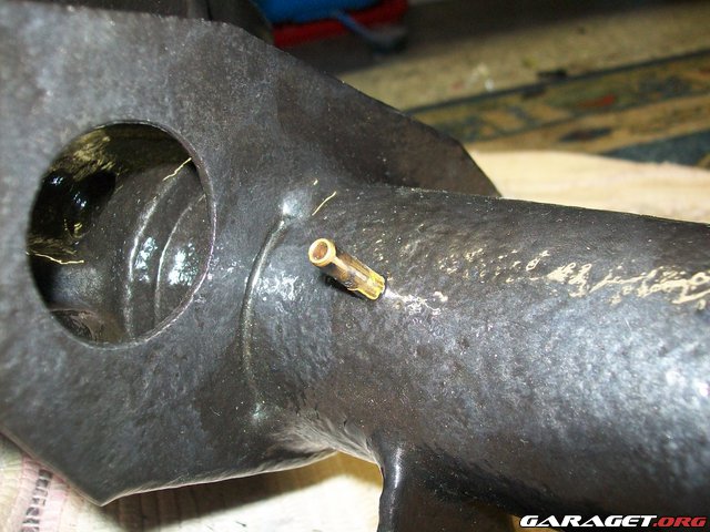

någon  som vet vart denna pitten är till? kollade på min axel under bilen o där hänger bara en lös slang som går till absolut ingenting
https://www1.garaget.org/gallery/images/183/182654/182654-82ca32c028119bb04d80066374b67aa6.jpg
mvh
Du är liv
122 Inlägg
31 augusti 2014
#4818
Medbringare heter den och slangen är en avluftning smile
okej! tackar big_smile så då ska det bara hänga en lös slang från den pitten? tongue
