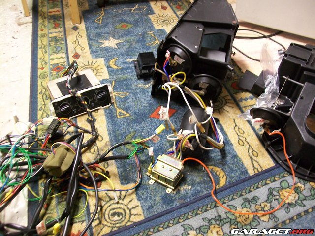

jaha mina vänner!! liten update wink
kollat igenom de flesta ecc sakerna nu smile

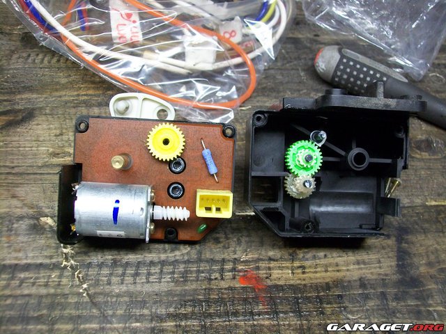

spjällmotor i bra skick rentorkad o fin big_smile
https://www1.garaget.org/gallery/images/183/182654/182654-9706912b75bf38027d87cb32e7b714cf.jpg
självklart va jag nyfiken på vad som gömde sej i den, så det vart ja tvungen o kolla

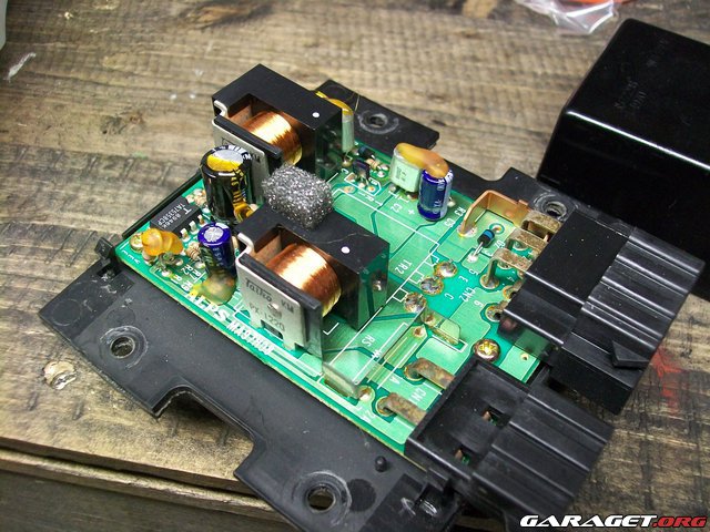

tvungen o kolla här i också! big_smile
2 reläspolar o lite annat bös, den ena spolen är till maxfarten på fläkten o den andra är till kompressorn tongue

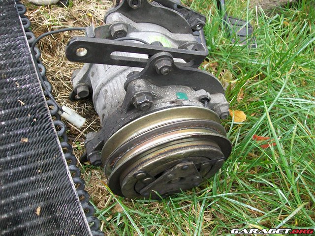

finer kompressor wink
https://www1.garaget.org/gallery/images/183/182654/182654-93c62e48b314df5a72a197d9b092f4e6.jpg

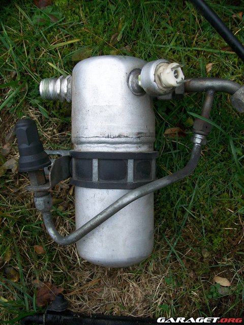

någon som vet vad detta är? och vad den gör? är det samma sånhär på alla bilar med ecc? såg nämligen att dom inte var så dyra på mekonomen så fundera på att köpa en ny men dom hade en massa olika o välja på o dom visste inte vilken jag skulle ha då reg nr ej finns kvar på bilarna jag plockat allt från.

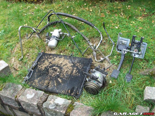

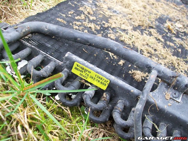

kondensorkylet verkar inte va gammalt big_smile bilen den kommer från har vart med i stubbrace ifall ni undrar varför det är så skitigt
https://www1.garaget.org/gallery/images/183/182654/182654-8b108740973c664f38f3b148f86679b5.jpg

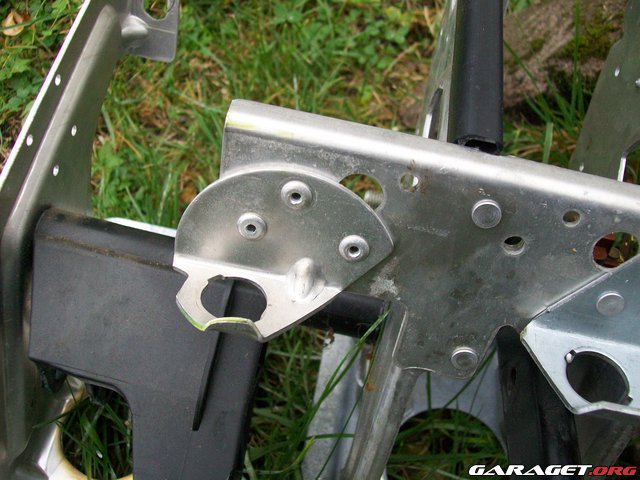

pedalställ från bilen ja plocka farhållaren från. detta fäste framför kopplingspedalen behöver jag här. tror ni det finns förborrade hål på det stället jag har så det bara är att nita dit fästet kanske?
https://www1.garaget.org/gallery/images/183/182654/182654-8ecef19578bf6a6c44a37b10efc4c4ec.jpg
vart på volvo också o beställt lite tätningar till ecc o ny slang / T kors mm till farthållaren. en ny bilnkersspak med farthållarknapp tänkte jag beställa också. men den hade utgått sad
alla ecc saker ja hämta idag ska tvättas o ses igenom. rören tänkte jag blankpolera som jag gjorde med generatorn wink

Ja det finns förborrade hål för kopplingspedalens givare. Grejen du undrar över är torkfiltret som ska ta bort ev fukt i ac systemet och den ska alltid bytas när systemet varit öppnat och framförallt när den legat öppen.
Brukar märkas när man tar ur ett sånt där filter och låter det ligga en halvtimme så väger det dubbelt så mycket av all fukt det sugit i sig wink
Kolla på avantia ac center (vet ej adress men går att söka på) så borde du kunna klicka fram ett liknande filter. Bör passa från runt 1990 då det liknar det som jag har i min bil
nämen så gott bara nita dit det då big_smile
Aha oofan de e så det funkar smile tackar för länken jag kolla lite gran där wink

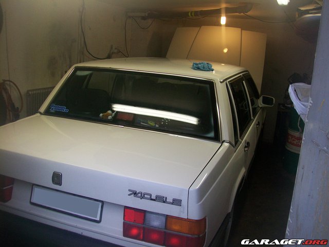

nu i helgen ha ja fixat så allt i iordningstädat o så inför vinterns projekt wink
en sista runda körde jag med bilen igår, till biltema o köpte ett såntdär skydd o kasta över den så slipper den bli så satans dammig när jag ligger under o blästrar mm
https://www1.garaget.org/gallery/images/183/182654/182654-eb5be4622a6c5b78201d536b5939fd47.jpg
o påväg hem så hitta ja min bult som lossna till oket också lol såg att något lös upp vid vägkanten, nämen där ligger ju min bult big_smile
idag har ja tvättat o donat så den e ren o fin innan vi kör in i garaget wink

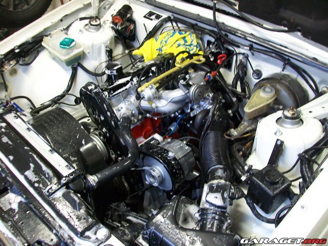

tvätta motorrum big_smile
https://www1.garaget.org/gallery/images/183/182654/182654-8e479264ed3f217cdbe65095fbba327a.jpg
klart smile vart nån gul skit på ena rambalken jag ej fick bort så får testa o polera dän det

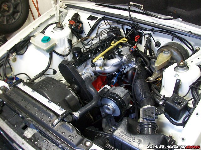

ojoj, den starta tillomed efter tvätten big_smile
https://www1.garaget.org/gallery/images/183/182654/182654-bf23a48e764e742496a2d8b7f1e30fb2.jpg

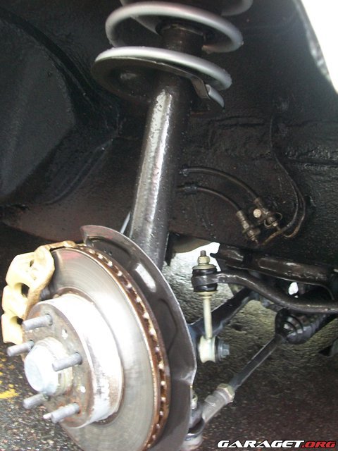

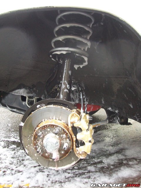

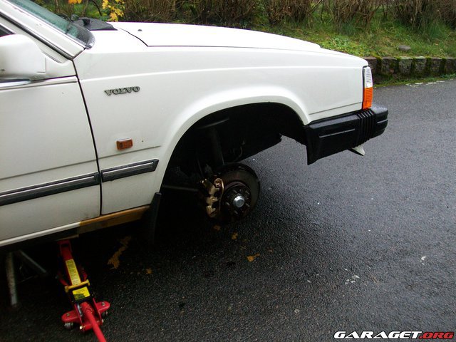

innan ja tvätta hela bilen så tvättade jag rent framvagnen också!
https://www1.garaget.org/gallery/images/183/182654/182654-6b3ae9b2731471363480ae0be6797be6.jpg

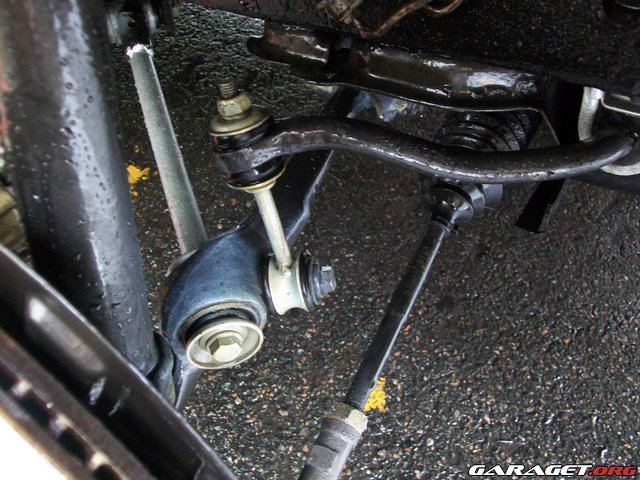

hammarlack är fint!!! big_smile ytan är fortfarande hal som satan så skiten har inte haft en chans o få riktigt fäste big_smile
allt ser fortfarande ut som nytt
https://www1.garaget.org/gallery/images/183/182654/182654-3fb3935ea25b381a5b5826ca348f35f9.jpg
https://www1.garaget.org/gallery/images/183/182654/182654-c2044efb32c2dd429b3d66daa5bf8a86.jpg
samma sak görs på andra sidan också

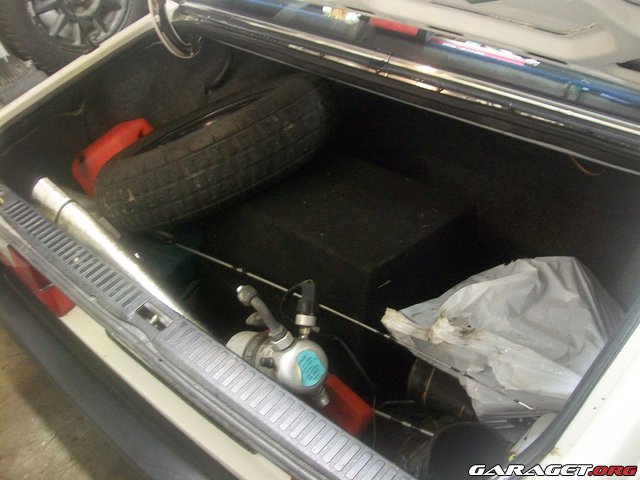

skulle rensat ur bagaget också, men njae.... såg förjävligt ut det tar vi i veckan wink
https://www1.garaget.org/gallery/images/183/182654/182654-827b7f3d198ab76a9c31a6fddbaaa3bc.jpg

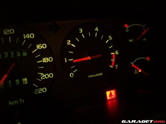

Snyggt smile Men du får se till att fixa oljetrycksmätare wink
jajjamän, ska köpa en ny givare o se om det gör nån skillnad tongue

Henkix skrev:
BlueScreeen skrev:
Fan så fint de va i hjulhusen! smile
Tror jag ska göra detsamma och lägga hammarlack i hjulhusen sen faktiskt! smile
jajjamän det ser fortfarande nymålat ut big_smile
Chrrille skrev:
792 mil under detta året var mycket. cool
Med tanke på allt jobb du gör så tycker man att den borde stått still väldigt mycket tongue
ja, de andra åren har den gått runt 400mil. så iår blir det ju nästan dubbelt ja kört. juni-18 okt wink
volvo-93 skrev:
Ser bra ut detta, när du börjar med bakvagnen rekommenderar jag att du köper Mekonomens bussningar dom är riktigt bra smile Jag tycker 792 mil var lite jag har kört 2000 mil mellan april och oktober smile
jajjamän, volvo eller mekonomen blir det att handla från. stötdämpare köper jag dock från autoexperten då jag vill ha dom där schas eller vafan de nu heter tongue
volvo-93 skrev:
Bättre än skruvat.se som säljer skit märket Professional Parts.
tycker skruvat funkar fint ja smile dock förpump
en ja köpte av dem förra året höll ju ba 1 månad, men va ju inga problem o få en ny som nu har hållit 1½år tongue
pazzoskovde skrev:
Dem hjulhusen är nog bland dem renaste jag har sett smile Så det är bara att tvätta rent och sen så slänga på hammarlack i hjulhusen? smile
tänker du på själva hjulhusen eller fjärderbenen o stagen o det?
själva hjulhusena består av underredsmassa och fjäderben o alla stag är målade med hammarlack.
Jag tänkte på alla stag och fjäderben att man målade dem smile
mvh
