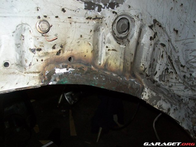

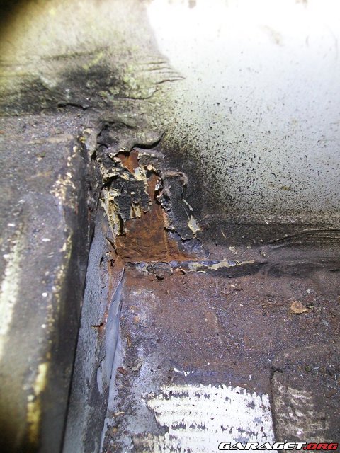

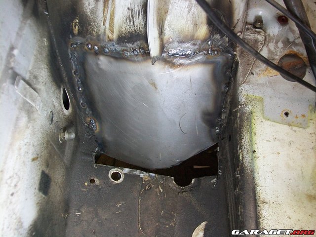

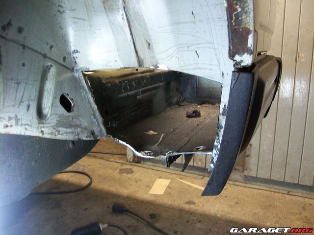

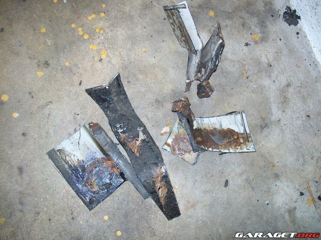

Liten rost update tongue

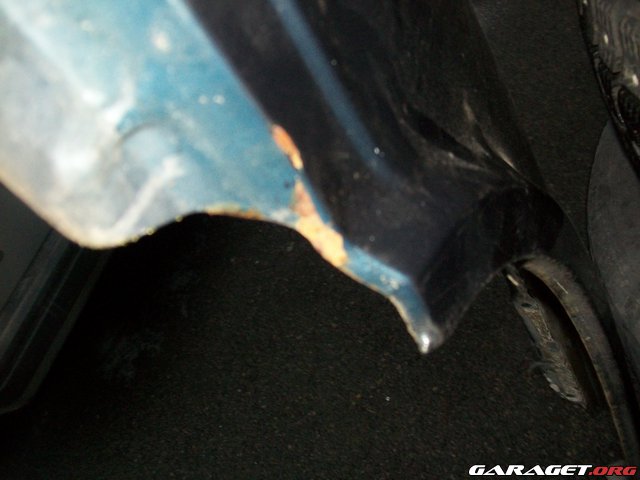

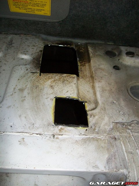

Kapade dän allt dåligt jag hittat smile
https://www1.garaget.org/gallery/images/183/182654/182654-777d661e16c85f60acd75aa89cef1db0.jpg
hål lite här o var tongue
https://www1.garaget.org/gallery/images/183/182654/182654-06ab618ee6d54b6a44ea3a55195a1aef.jpg

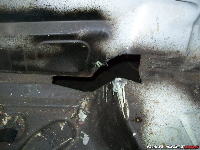

detta hål började jag med idag smile
https://www1.garaget.org/gallery/images/183/182654/182654-4782f9a9e7e0b131d495d54d38365918.jpg
All bortkapad rost idag
https://www1.garaget.org/gallery/images/183/182654/182654-76ecdd28c6f900a78c12f8f626dde214.jpg

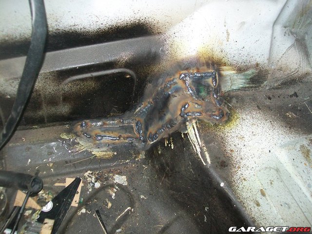

sen när ja höll på med detta hål så gick det åt helvete. så jag kapade bort det jag svetsat för att göra om.
https://www1.garaget.org/gallery/images/183/182654/182654-e575e59f1fdd7b21990ca0f75ecd8dd1.jpg
här gick det åt helvete. biten passade inte helt perfekt i hålet så jag tänkte de gör nog inget det kan jag fylla igen med svets. Men det bara brände hål o hål hela jävla tin.
https://www1.garaget.org/gallery/images/183/182654/182654-bf3fb89857f41a0b272e01295a64c44d.jpg
Bara göra om.

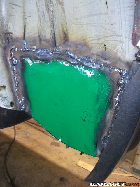

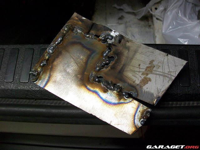

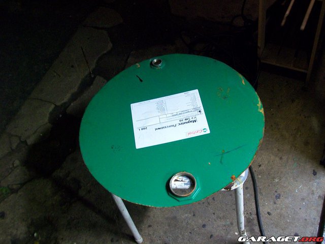

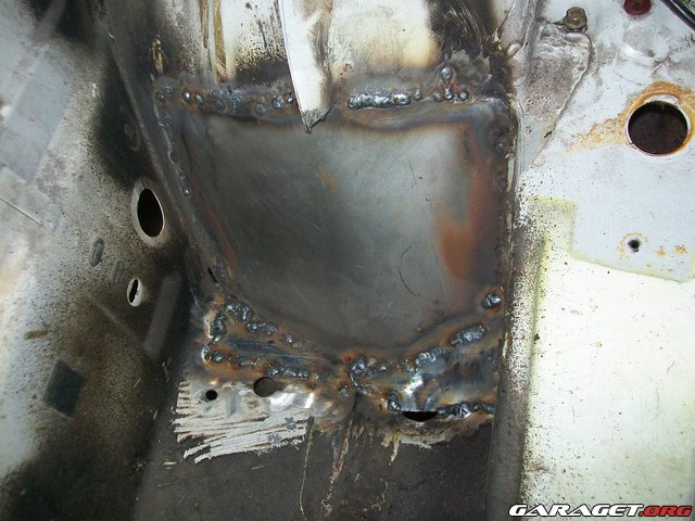

Först hade jag 2mm plåt o plåten i bilen där var 1mm så tänkte jag skulle prova o göra en ny bit med en 1mm plåt så det blev samma.
Hitta först ingen 1mm plåt men så kom jag på att ja har ju förfan ett par tomma oljefat stående. och dom var i 1mm plåt. så jag stal lite plåt från de ena fatet! big_smile
https://www1.garaget.org/gallery/images/183/182654/182654-5f9d26e89ca7c9a047175ebeecd21cc9.jpg

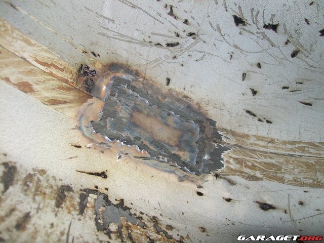

började bränna hål igen så jag sänkte strömmen på svetsen ett knäpp sen gick det mycket bättre smile
inte den snyggaste svetsen men plåten sitter iaf så in i satan big_smile
Helsvetsat
https://www1.garaget.org/gallery/images/183/182654/182654-8769b8da757fa019dae2dfeadd201e11.jpg
ställde svetsen på max o la punktade lite här o var från baksidan också wink
https://www1.garaget.org/gallery/images/183/182654/182654-3a7ee615b1375b49f1122cd0f53fbc66.jpg
Imon ska svetsen slipas ner och hålet i baljan ska läggas igen! smile

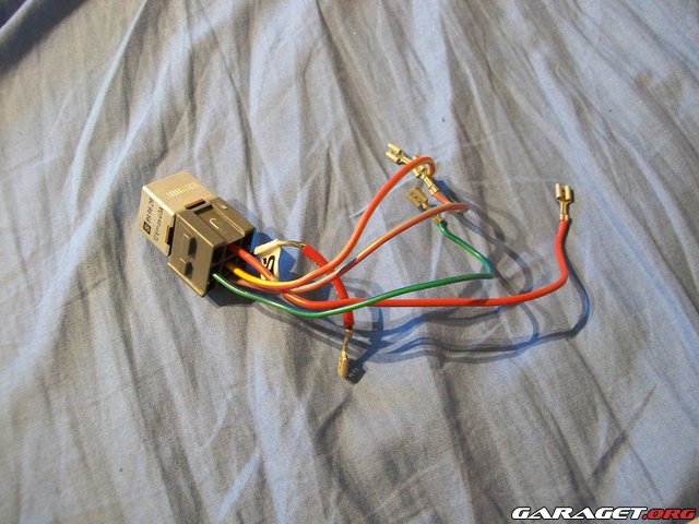

åk o hämta på skroten, är faktiskt inte så mycket jobb som man tror till den. kabelhärvan är för sej själv o går inte in i bilens härva, iaf inte från den ja plocka från. det är 4 kablar som ska kopplas in i bilen. plus och minus, en kabel till kmh mätaren o en till bromsljuskontakten. blinkersspaken ska även bytas o farthållar-blinkersspaken passar rakt på wink
Jag blev så inspirerad så jag håller själv på att montera farthållare i min bil nu, är färdig i motorrummet med bälgen, gasrullen och vakumpumpen, tog allt på skroten för 200 spänn och märkte upp allt ordentligt så ja vet vart allt ska sitta. så tänkte börja skruva in allt i bilen idag men är bara orolig för vart den gula kabeln ska sitta ibak på panelen. jag har fått tag i monteringsanvisning ifrån volvo men är orolig för att de inte är samma på baksidan på mitt instrument! Men det löser la sig! Tack för inspirationen! Nästa steg efter farthållaren blir det att konvertera takluckan till elektrisk!
Klockan 20 nu ikväll fick ja igång farthållaren! Hade satt den gula kabeln på fel stift bak på panelen, allt annat är monterat rätt och jag är nöjd! Fungerar precis som den ska, tänk så enkelt att få lite lyx!

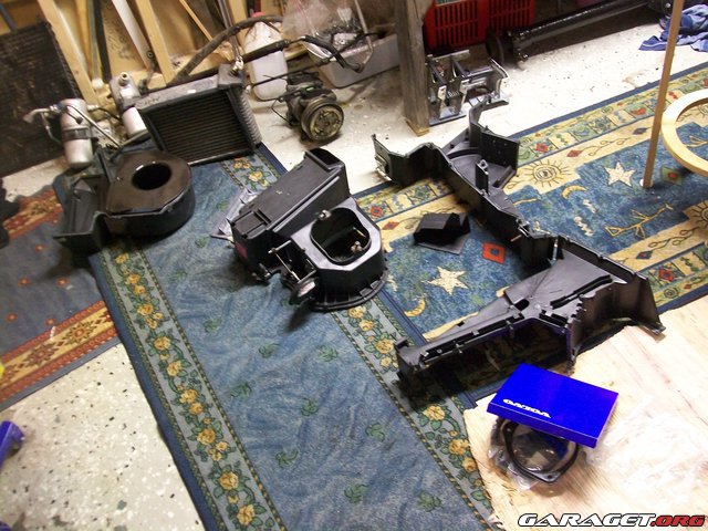

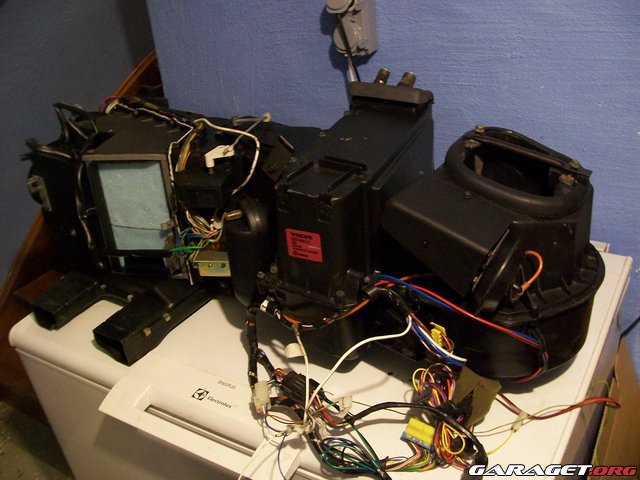

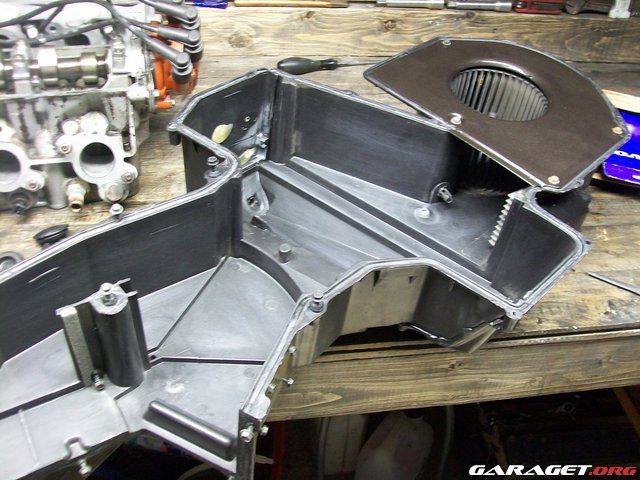

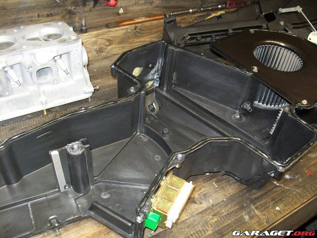

Nuuuuu har jag äntligen tid till att updatera på vad som hänt här smile

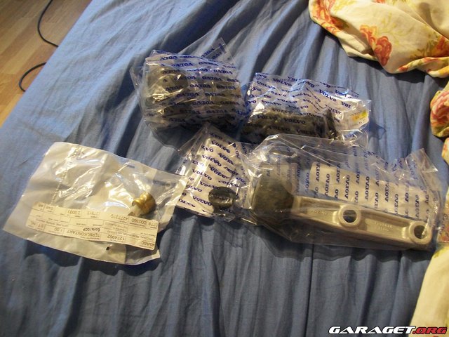

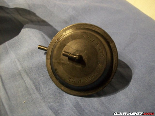

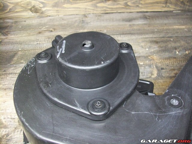

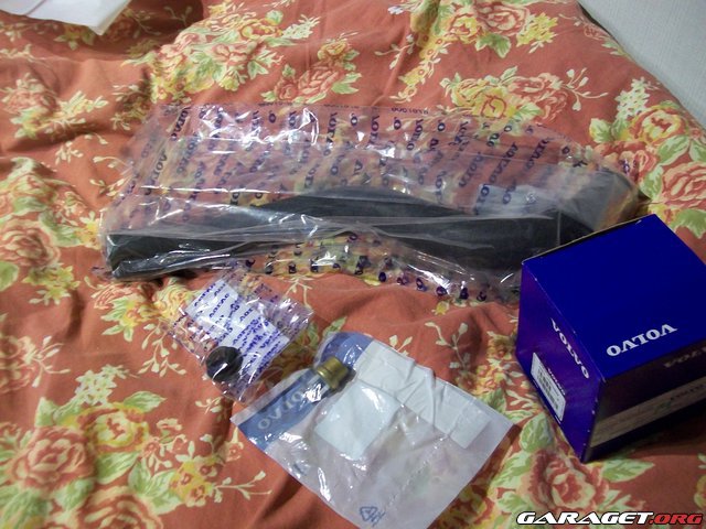

Handlat på volvo.
Tempgivare & tätning, vakuumbälg till ecc och kylarslangen till de långa kylet tongue
https://www1.garaget.org/gallery/images/183/182654/182654-603d82ebbf01a5546c22d17e9b69772f.jpg

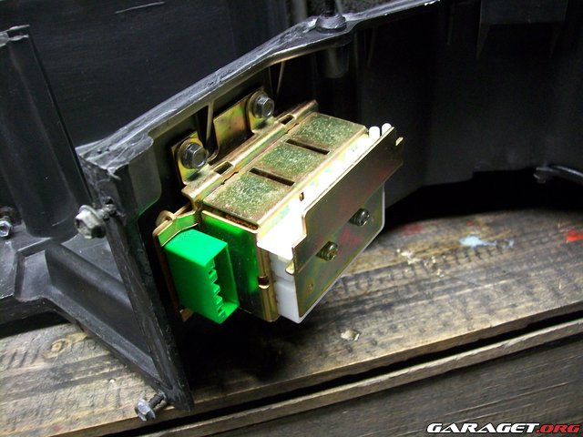

Dock var det fel bälg sad denna har en ingång o är till spjällen för luft till munstyckena på brädan. Jag behövde den med 2 ingångar som styr luften till rutan o fötterna
https://www1.garaget.org/gallery/images/183/182654/182654-f2a331a45298affac34b54ab93f9e1e1.jpg

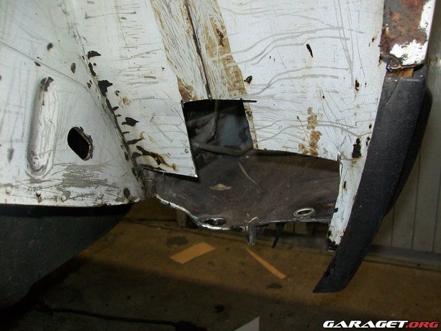

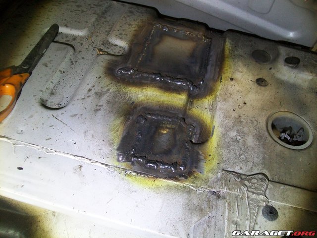

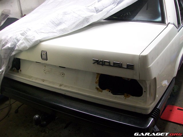

Svetsat rost också smile
https://www1.garaget.org/gallery/images/183/182654/182654-e6e2493d22808347eca230964bd41621.jpg
ojsan, där var det ett hål till tongue
https://www1.garaget.org/gallery/images/183/182654/182654-ec7969c43c81e215ab43efd93d750c72.jpg
https://www1.garaget.org/gallery/images/183/182654/182654-29c5d8593265a5b323c7ee6bf2943543.jpg
nu vart det lagat här smile (hålet till den där pluggen ska filas upp)
https://www1.garaget.org/gallery/images/183/182654/182654-09fc40dcdb8b087de5b1b0468e06a4a9.jpg
och här också big_smile
https://www1.garaget.org/gallery/images/183/182654/182654-c1903dad5f4e6f1b30a248b10cfdb348.jpg

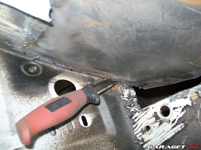

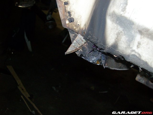

stötte även på ett jobbigt problem när jag skar lite i karosserimassan för skojs skull. dubbelplåt-rost på en del ställe mad vet inte riktigt om jag ska sätta kapen i det o svetsa eller om jag bara ska blästra det man kommer åt o måla o sen svetsa det när det blitt genomgående?
https://www1.garaget.org/gallery/images/183/182654/182654-059e2cce9135159537a57f63ed85fdcb.jpg
https://www1.garaget.org/gallery/images/183/182654/182654-481359c50e08057892c9c1a3c17384ef.jpg

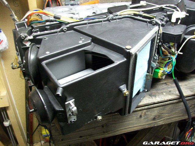

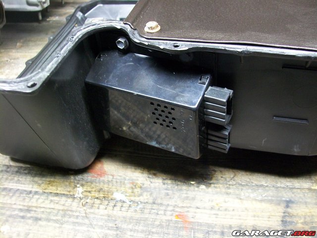

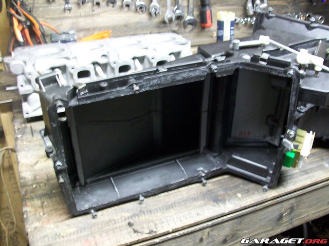

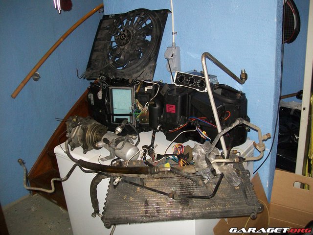

ECC Meck!! big_smile
https://www1.garaget.org/gallery/images/183/182654/182654-a92df84eb52319e1d765ec99556a0e43.jpg

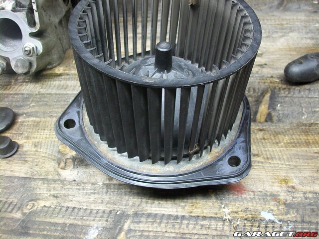

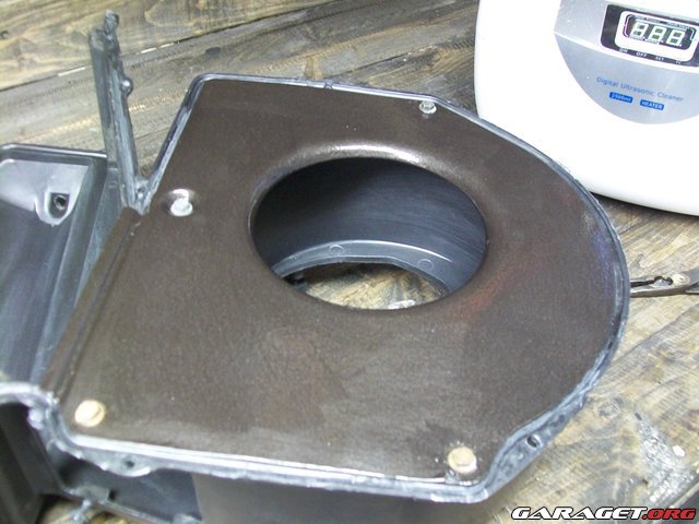

den nymålade o fina plåten ovanför fläkten skruvas på plats tongue
https://www1.garaget.org/gallery/images/183/182654/182654-91d35ca59f6f393296eae68a9781e265.jpg

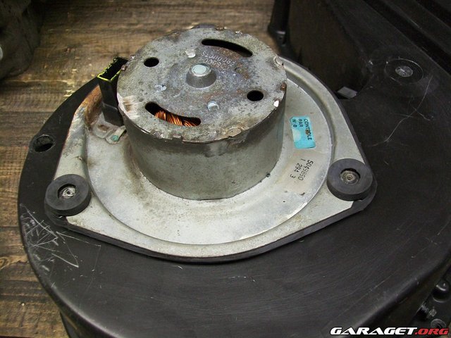

ny packning monteras på fläkt smile
https://www1.garaget.org/gallery/images/183/182654/182654-45772979cfebd8e0ceff1416cb013d74.jpg
o så sänker vi ner den på sin plats
https://www1.garaget.org/gallery/images/183/182654/182654-ad3a6f50af6e99d2c3546eb20f625fe1.jpg
o läggs kåpan på o så drar vi åt det hela wink
https://www1.garaget.org/gallery/images/183/182654/182654-f0a70b321904f23e67887aa8bc0de713.jpg

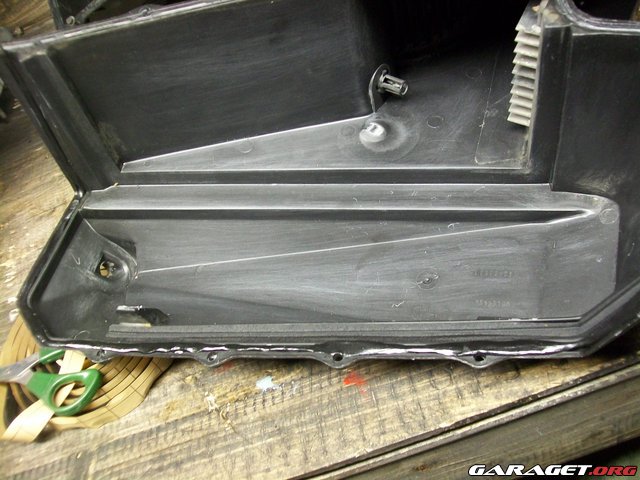

steget till kompressor & fläkt skruvas dit
https://www1.garaget.org/gallery/images/183/182654/182654-55cf05ed79a399d3c6d228d6c916b4d6.jpg
ny butyltejp läggs i skarven där den andra kåpan ska va
https://www1.garaget.org/gallery/images/183/182654/182654-4eda9946089e94cf9dbef9b388a6d9f1.jpg
o där var den på plats wink
https://www1.garaget.org/gallery/images/183/182654/182654-595285ebc574936dd75c6e3b18a2b6d4.jpg

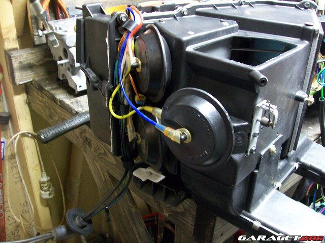

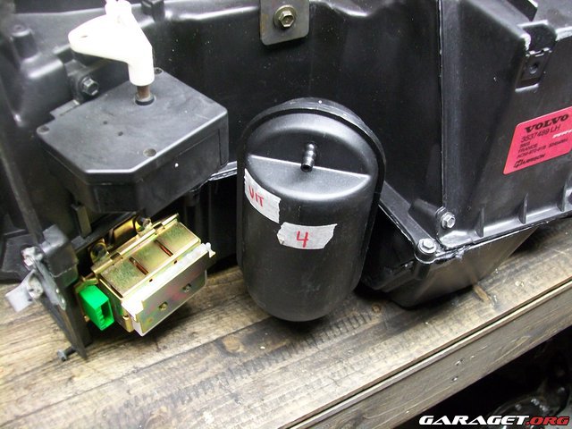

vakuumventilerna på plats
https://www1.garaget.org/gallery/images/183/182654/182654-03aa2330ccdd451915c3ffbe51941f78.jpg
mera butyltejp läggs tongue
https://www1.garaget.org/gallery/images/183/182654/182654-7f8d63198d1de33f35591bc7c4671282.jpg
sååå då var den delen hemma igen
https://www1.garaget.org/gallery/images/183/182654/182654-fcabacbbccfc555154271b6f142cab39.jpg

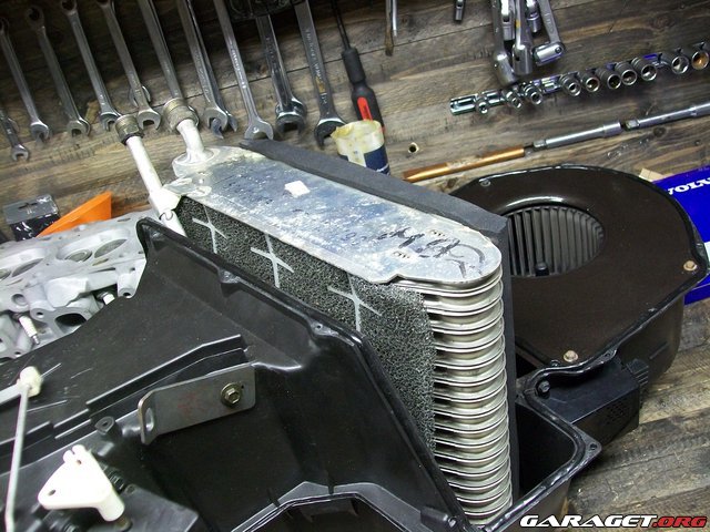

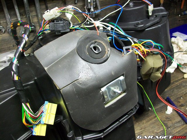

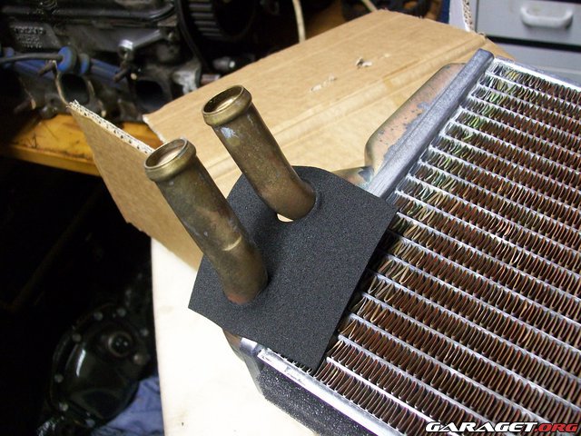

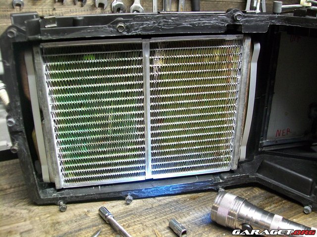

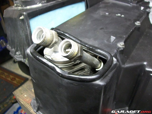

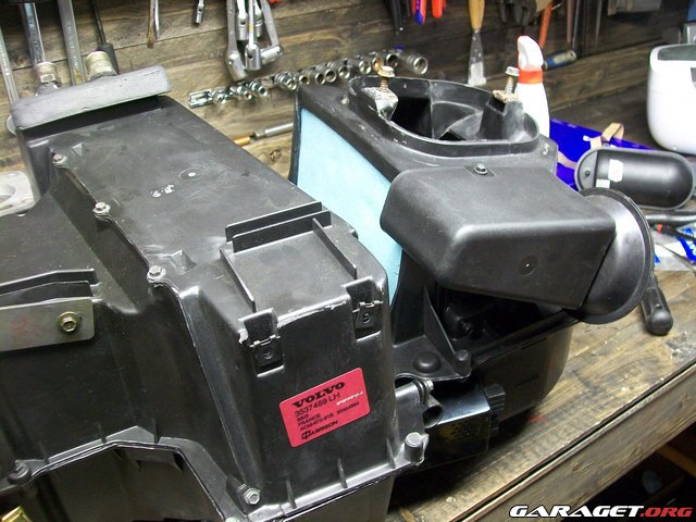

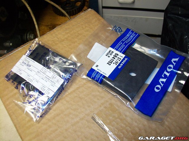

nya tätningar runt anslutningarna på värmeelementet inhandlas
https://www1.garaget.org/gallery/images/183/182654/182654-6982d7b9c83cb21d38fe45532c927349.jpg
den tunna ska vara på insidan o den tjocke på utsidan av paketet
https://www1.garaget.org/gallery/images/183/182654/182654-b522fa439183914e9fc03735b40b488b.jpg
nya elementet på plats. jävla bök o få dit då det inte var exakt lika dant som det gamla. men men de e ju ett original så det ska ju va samma
https://www1.garaget.org/gallery/images/183/182654/182654-82899a87033581b07e6a07bafdb59236.jpg

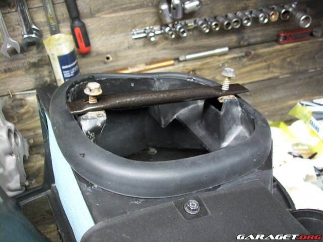

"ac kylet" eller va det heter på sin plats igen
https://www1.garaget.org/gallery/images/183/182654/182654-3d0c6fc4a57a295764153c8befd16311.jpg
o där kom den övre delen på plats också! big_smile
https://www1.garaget.org/gallery/images/183/182654/182654-7ea4cce80cc0a4d1ddbfa72ee807ff0b.jpg

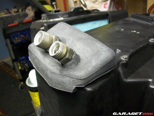

butyltejp
https://www1.garaget.org/gallery/images/183/182654/182654-9a0f70410ca8e8ee05ac23f0fe6cffaa.jpg
o den nya tätningen big_smile
https://www1.garaget.org/gallery/images/183/182654/182654-22c90f68a7f39a6e319abda01c1542bb.jpg
vakuumtank dit-skruvad
https://www1.garaget.org/gallery/images/183/182654/182654-f02d178075313e2a3f8eb1231f1bb3b2.jpg

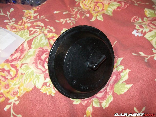

nytt besök på volvo
https://www1.garaget.org/gallery/images/183/182654/182654-242dc5fb0f887cd2b71377bb09d0d95b.jpg
o nu fick jag rätt!! big_smile
https://www1.garaget.org/gallery/images/183/182654/182654-ca8ba155625bcbff8d91e91351d5aacf.jpg

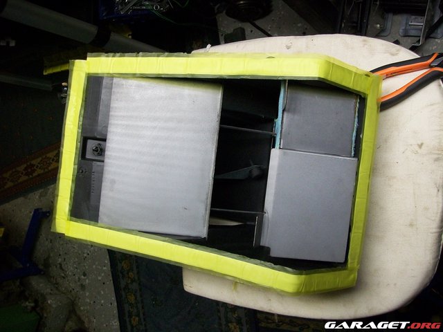

köpte ny butyltejp på mekonomen smile
https://www1.garaget.org/gallery/images/183/182654/182654-9372f38e8ccd8a30d3b2e101825ba125.jpg
var inte helt lika dan som den ja hade innan men funkade lika bra.
pålagt
https://www1.garaget.org/gallery/images/183/182654/182654-6b336225973f0cd28bb51e40e71bb2fa.jpg
folien tas bort
https://www1.garaget.org/gallery/images/183/182654/182654-2ddfe785b7722cd7b579331b9b44c1be.jpg

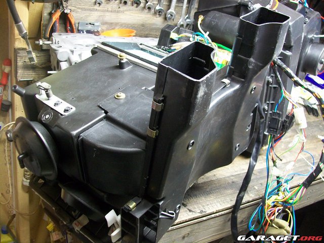

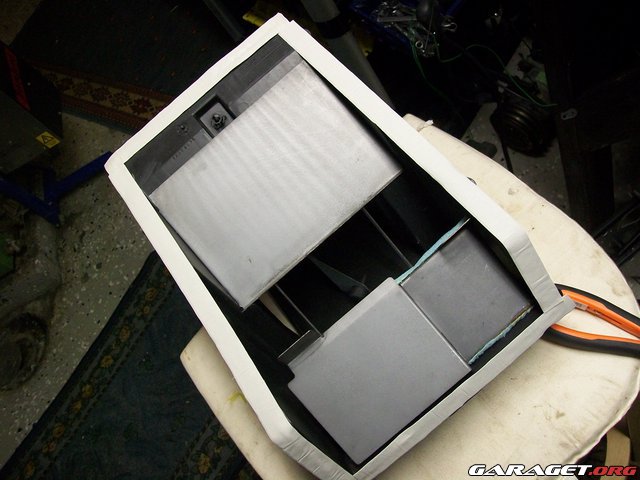

o där vart spjällhuset monterat o klart! big_smile
https://www1.garaget.org/gallery/images/183/182654/182654-cc463cbce6b27dfdb857f6fab2217b72.jpg
skruvade dit luft till fötterna utblåsen
https://www1.garaget.org/gallery/images/183/182654/182654-2e8db1e4b1da234188fd3035a847d121.jpg
vakuum & kabelhärva ditsatt igen
https://www1.garaget.org/gallery/images/183/182654/182654-ae27379ee53f1ee96e240bcabfec280a.jpg
limma dit en ny packning här
https://www1.garaget.org/gallery/images/183/182654/182654-77d57239315fb7a7eeb6f2a743645a31.jpg
limmat dit isoleringen igen wink
https://www1.garaget.org/gallery/images/183/182654/182654-678f2c9f1446f6ed2faf8f2ab9cb5276.jpg
o där var hela paketet klart!!
https://www1.garaget.org/gallery/images/183/182654/182654-452f0e8ea46729d3bbf3ff18e4d86dca.jpg

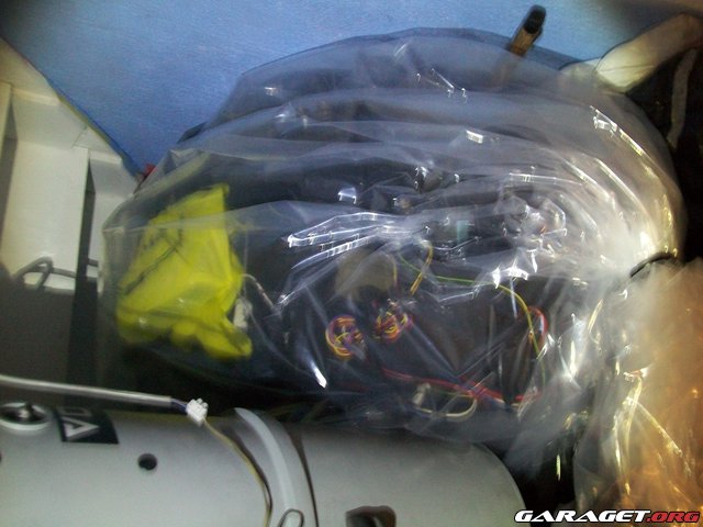

stoppa ner det i en stor påse så får det ligga i den o ha det gott tills det är dags o skruva dit det smile
https://www1.garaget.org/gallery/images/183/182654/182654-ecd4efd9dd5b6b34bc1f3593a120b317.jpg

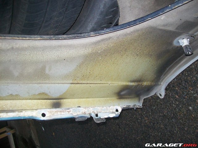

Dörrarna har jag inte hittat en enda rost blåsa på än! big_smile
skärmarna har lite ytrost i skärmkanterna men det är inte mycket
rosten på den ena skärmen
https://www1.garaget.org/gallery/images/183/182654/182654-784932d08f89f657ae167bc1bb337fac.jpg
och på den andra
https://www1.garaget.org/gallery/images/183/182654/182654-2c65743c394fed0efb193a64caaa1696.jpg
behandlade med vax är dom också. detsamma dörrarna som är fulla av vax! big_smile big_smile
https://www1.garaget.org/gallery/images/183/182654/182654-42a7a0a14d935e5769509c279293852c.jpg

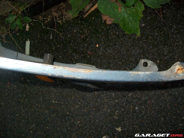

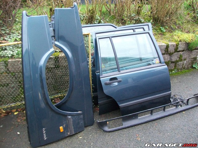

var egentligen tänkt att använda dom svarta dörrarna jag köpte förra året till högersidan men märkte att fönstermekanismen vart ju nitade på dom så då gick det ju inte sad dem åker istället ut för försäljning
och varför byter jag dörrar och skärmar då? Jo, framskärmarna fram bättrade jag på i starten av projektet. skärmkanterna på båda skärmarna vart riktigt rostiga, fattades även lite plåt här o var i kanterna o den ena skärmen var genomrostad på ett ställe. även nuvarande dörrarna är dåliga. förardörren är rostig i hela nederkanten samt att det rostat bort ett par bitar. vb är rostig som satan på insidan o bakom listen. HF har jag gjort iordning när jag höll på o lära mej, bytte plåt i den o så gick det åt ca 1kg spackel för o få det jämnt.
HB är å andra sidan rostfri, men den är det en stor buckla i istället tongue

För er som kanske känner för o installera ac / ecc
här är allt som behövs typ tongue
https://www1.garaget.org/gallery/images/183/182654/182654-891e0d9fe64288797ae085e283bcef6b.jpg

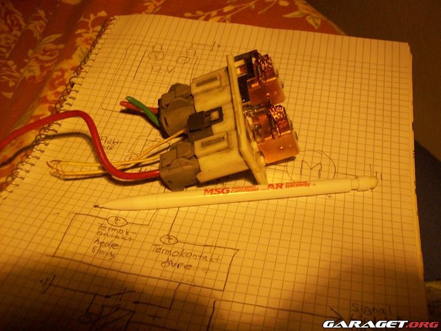

Började göra en kladd på det jag ska koppla ihop själv för nån kväll sedan innan det va dags o sova tongue
https://www1.garaget.org/gallery/images/183/182654/182654-db55760c2f4f7c21001a737efa625cc5.jpg
Och såhär blev resultatet! smile
https://www1.garaget.org/gallery/images/183/182654/182654-a355752faa99c135788adf597c5b08de.jpg
dock lite fundersam ang säkring. På hur många A ska säkringen vara på till kylfläkten? På bilen ja plocka relät o kablaget från satt det ingen säkring alls.
Funderar även lite över D+ på generatorn. Hur mycket belastning klarar den av utan att något i den går sönder? orkar den dra ett relä?

En 5a är Livet.
2 005 Inlägg
20 november 2014
#5031
25A skulle jag satt iaf.
Sen så tror jjag att du kan kasta både kondensorn och torkfiltret då de har legat öppna så länge. Glöm inte att köpa oljan till systemet sen när du monterar så.
6 740 Inlägg
20 november 2014
#5032
okeej! smile
torkfilter har jag ett nytt liggandes här smile aj fan vad kan hända med kondensorn när den ligger öppet? fyller dom inte i olja på verkstaden när man lämnat in bilen för såndär ac påfyllning?
mvh
Du är liv
En 5a är Livet.
2 005 Inlägg
20 november 2014
#5033
Kondensorn är la mer "skrot" då de brukar vara rätt så utsatta. Så skulle jag monterat ihop det så skulle jag lagt pengar på en ny som förhoppningsvis håller bättre.
Nja... Inte alla. Vet många som bara suger ut luften och trycker i lite gas. Oljan har man ju för kompressorn och den ska ju inte försvinna även om man har ett litet läckade. men har du rengjort systemet så finns ju inte oljan kvar. Så då ska det i en slatt olja. 0.5-1dl typ? Köp den på volvo så får man rätt. Dyr jäkel har jag för mig.
6 740 Inlägg
20 november 2014
#5034
kondensorn är ca 1½ år gammalt. hittade kvittot på det i handskfacket på bilen jag plockade allt ifrån, så ja tror det ska vara i bra skick. ska ta en närmre titt på det när jag börjat med att göra iordning dem delarna smile
okej man tackar så mycket för den infon! big_smile ska höra på volvo innan jag sätter ihop det hur dom gör angående oljan. annars köper jag nån skvätt olja också wink

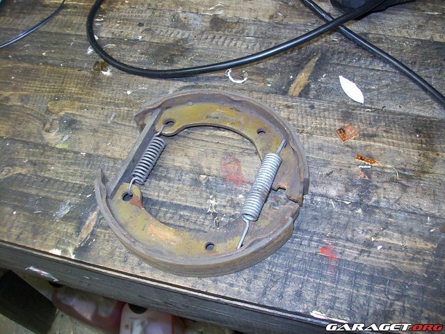

har vart på volvo o handlat
pinnbultar till bakhjulen, termokontakt o tätning till högfarten, något stag med bussning till bakvagnen (ville egentligen bara ha bussningen men man vart tvungen att köpa hela staget) o så de bakre övre bussningarna till tvärstaget ,momentstags.bryggan eller vafan de nu heter. få se vart jag köper resten av bussningarna, antingen blir det på mekonomen elr volvo.
https://www1.garaget.org/gallery/images/183/182654/182654-60bf66c83eec3c2c4e883628615812ad.jpg
monterade de nya pinnbultarna tongue
https://www1.garaget.org/gallery/images/183/182654/182654-8379d1a26b1adb01cc5b7ad0cfd57014.jpg
har svetsat rost också smile
https://www1.garaget.org/gallery/images/183/182654/182654-92d9da881fbab4270f62e9166b1f506f.jpg
https://www1.garaget.org/gallery/images/183/182654/182654-d1b0e28294190710d635034fb178fd9c.jpg
nu tror jag det är klart med genomgående rost big_smile

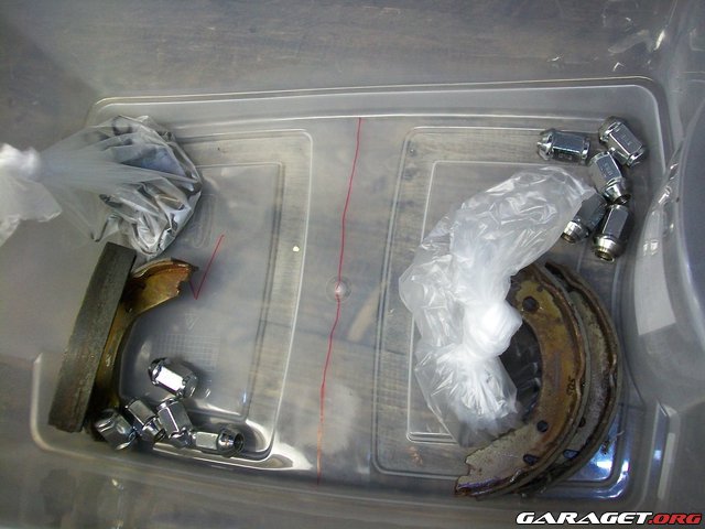

körde massa saker till handbromsen i ultrasound-tvätten o även hjulbultarna.
https://www1.garaget.org/gallery/images/183/182654/182654-65029da0830b669a3e140edbe695a186.jpg
