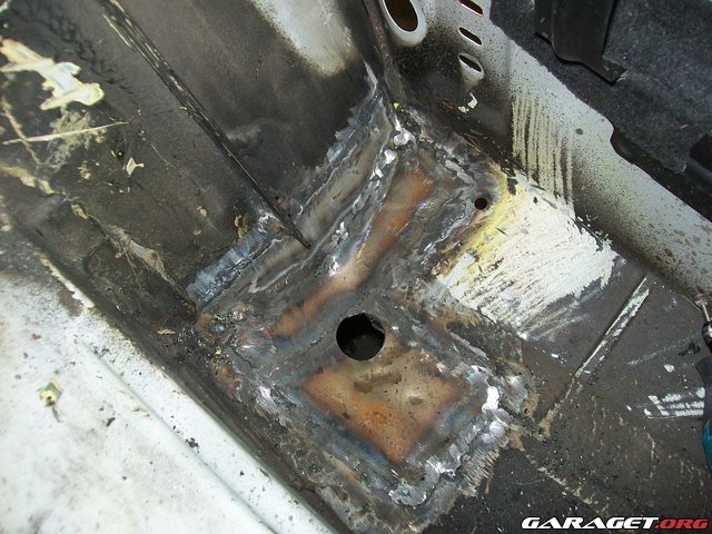

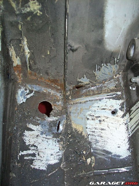

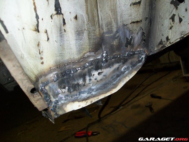

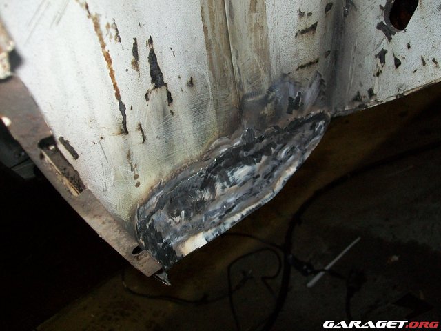

Hittade mer rost hål i veckan när jag höll på att slipa ner svetsen på mina lagningar tongue
Höger balja i bagaget o ut i hjulhuset.
https://www1.garaget.org/gallery/images/183/182654/182654-4774774fac3c3fb6d6adadbb6753a5dd.jpg
såh ja, bara börja laga  tongue

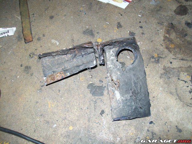

https://www1.garaget.org/gallery/images/183/182654/182654-e912180c6b17679f5620db8788750ada.jpg
Gamla biten smile va fin

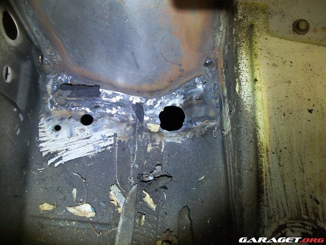

https://www1.garaget.org/gallery/images/183/182654/182654-936525ae50dad393002f64b57a38dcff.jpg
https://www1.garaget.org/gallery/images/183/182654/182654-6688bd4b1ad8119f7f6389ef7fef617c.jpg

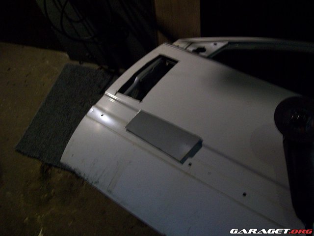

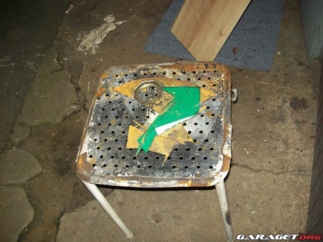

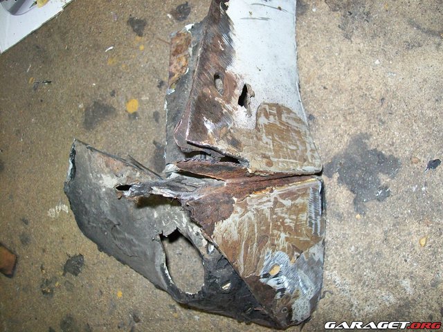

o mitt i allt lagande så var det inte så mycket kvar av min 1mm oljefats-plåt. räckte iaf inte till biten i hjulhuset.
https://www1.garaget.org/gallery/images/183/182654/182654-05a4a6fd3397a1adef88caf6351d39ec.jpg
hade en dörr liggande som ska kastas så den var ju perfekt att kapa ur lite plåt från wink

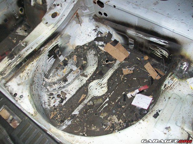

https://www1.garaget.org/gallery/images/183/182654/182654-ff2c0c7f3ee3005d370b457b164e57be.jpg
o så var det klart!
https://www1.garaget.org/gallery/images/183/182654/182654-be63667fddc389c52274f4fefc37b348.jpg
dörrplåten i hjulhuset tongue

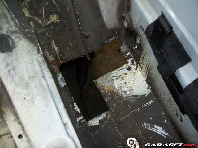

https://www1.garaget.org/gallery/images/183/182654/182654-655b845f70206b30b3624d439909b0f4.jpg
borrade upp ett nytt hål för pluggen o slipade ner svetsen smile
https://www1.garaget.org/gallery/images/183/182654/182654-f8d9f249d3b83e142b3b521ad6cf7818.jpg
filade upp hålet på andra sidan också, blev ju inte de rundaste hålet direkt men pluggen passar iaf fint wink

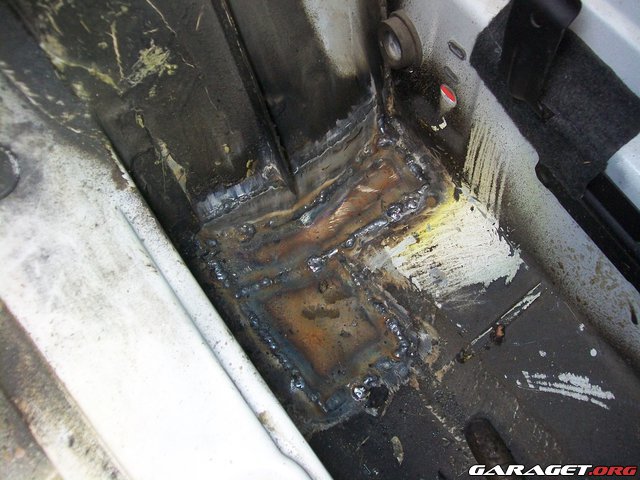

slipat svets här också
https://www1.garaget.org/gallery/images/183/182654/182654-d3ec8de9eec929f6995453f38a4002e0.jpg

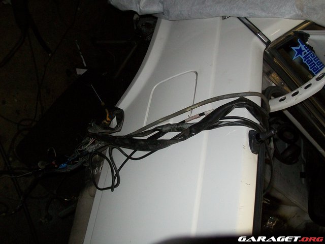

dålig bild men hängde undan kabelhärvan när ja slipa svets så att ja inte skulle råka köra av ett par kablar också. dem ska även gås igenom o kläs wink kablaget till drag-kontakten ser ju inte rolig ut. nån jävla tattare som vart där o skarvat med strömtjuvar i kablarna till bakljusen.
https://www1.garaget.org/gallery/images/183/182654/182654-e5e82496757a2d93c3a88193a0fc2d08.jpg

Alltid lika härligt att hitta strömtjuvar och fulkopplingar här och där..haha.

Ska själv gå igenom elen i min 240 när fordonet i fråga är omlackat och skall plockas ihop. Finns lite "intressanta" kopplingar i den också..

Strömtjuvar borde förbjudas. Lödning och krympslang är det som gäller. smile

Beror i och för sig på hur man gör dom tycker jag.
Men när det bara snurras ihop kablar och sedan dras ihop med eltejp..sånt är det nackskott på.

På alla mina bilar har dragkroks kontakten vart kopplad med strömtjuvar från bakljusen, även de flesta kompisars bilar. Fick en tanke att kanske Volvo kopplade de så på de tidigare bilarna? :o
Då strömtjuvarna har suttit på exakt samma ställe på alla bilar jag haft...

Eftermonterat. De 740 och 940 jag har skruvat med har oftast haft en separat kabrlstam för dragkrok.
