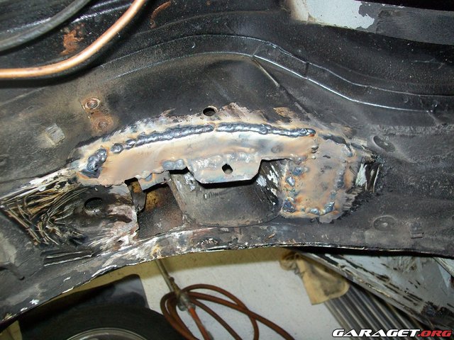

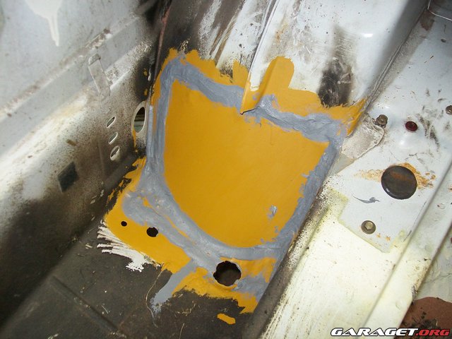

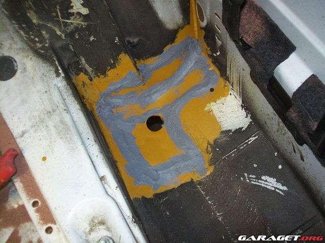

lagat mera rost. ytrosten runt de uppkapade hålet slipar jag bara bort lite lätt. ville inte blästra här då kommer sanden att hamna i balken  o suga åt sej fukt o sådant o orsaka mer rost.

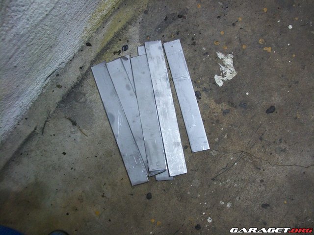

fixade några 2mm järn så slapp ja rota fram dem stora tunga arken wink

så ser det ut just nu, inte riktigt klart än. tänkte lagt igen det sista idag men pappa rasa lådan på våran 945 så nu måste vi fixa den först

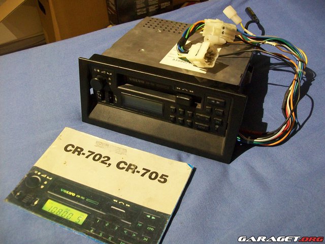

Pappa fick i uppgift på jobbet att rensa ett gäng skåp som stått orörda i ca 20 år.

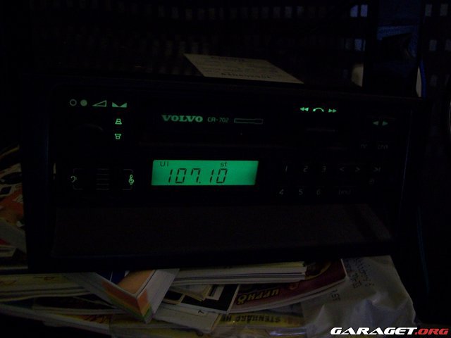

O i ett av skåpen fann han denna! big_smile med instruktionsbok o radio-kod big_smile
https://www1.garaget.org/gallery/images/183/182654/182654-85120511c303c722a0d1a997e60cec5c.jpg
fyfan jag tycker den är skithäftig, är riktigt sugen på att montera den i bilen!
fungera gör den också wink redig kvalitetsradio går tillomed få in kanaler som ja aldrig fått in förut

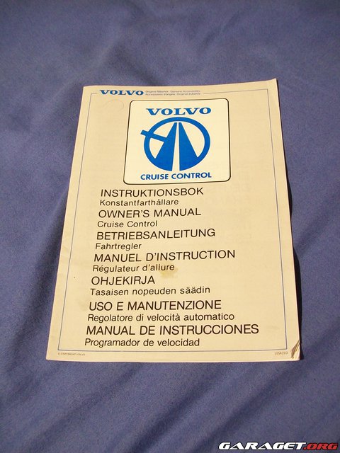

hitta denna i kompisens lila 945a o den ville han inte ha så den fick ja.
farthållare ska jag ju installera i vår så då måste man ju ha boken också wink

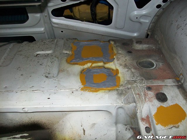

här kommer en liten update på vad som pågår smile

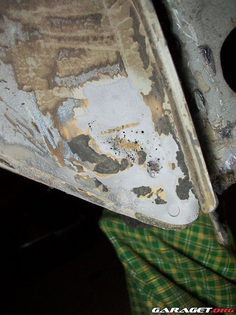

blästrade skarven i bägge hjulhusen så det inte finns nån rost eller liknande där innan vi ska kleta på nytt kitt tongue
https://www1.garaget.org/gallery/images/183/182654/182654-1c9e8b2dccf20c77bb7a87863dbb8b93.jpg

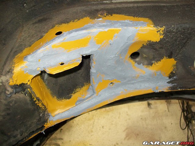

och så målas rostskyddsgrund på den blästrade ytan smile
https://www1.garaget.org/gallery/images/183/182654/182654-e297aab1c225fd890f2679b4c558530c.jpg

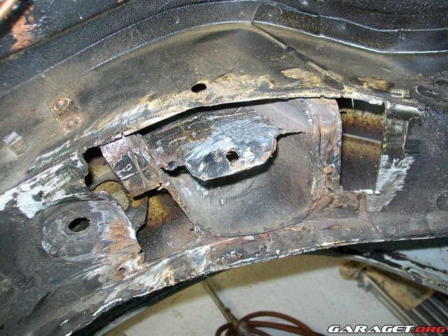

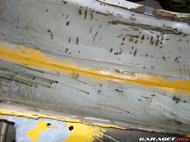

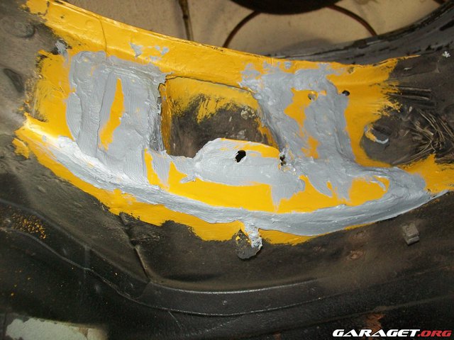

blästrade ytrost också i hjulhusen
och här blev det massa småhål (mitt i bilden) så här måste jag kapa upp o svetsa.
https://www1.garaget.org/gallery/images/183/182654/182654-230c22c28715e80c2fe61f0e25497900.jpg

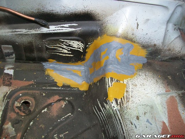

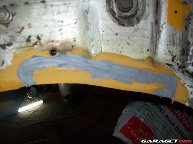

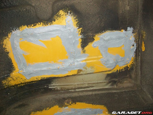

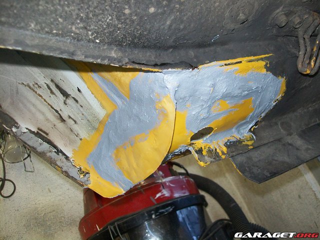

o sen har jag somsagt rostskyddat o nu även kittat mina lagningar tongue
https://www1.garaget.org/gallery/images/183/182654/182654-6c03233599ed087ddb7f3503badb729a.jpg
https://www1.garaget.org/gallery/images/183/182654/182654-1caaba1680a87bf5fb400273b8eeb4f2.jpg
https://www1.garaget.org/gallery/images/183/182654/182654-9460311c8704f2b4acd6fd3996cf57ea.jpg
https://www1.garaget.org/gallery/images/183/182654/182654-92bc7934fec1ed96c1d015a5b5fcb6ef.jpg
https://www1.garaget.org/gallery/images/183/182654/182654-a4d4b1f963185a5247b974b5cfaa95d8.jpg
https://www1.garaget.org/gallery/images/183/182654/182654-c3730b3451c742a974700731ba7b7bd2.jpg
https://www1.garaget.org/gallery/images/183/182654/182654-ac263d50c1742b4047cade66cd8af767.jpg
https://www1.garaget.org/gallery/images/183/182654/182654-885e00a71b52aa979c5a849ac96ca6b8.jpg

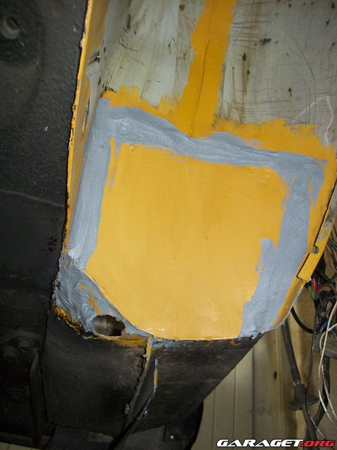

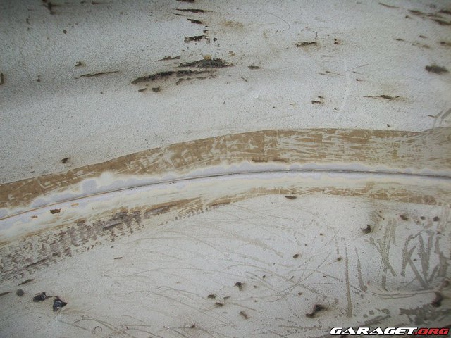

o senaste lagningen i balken har vi här wink
