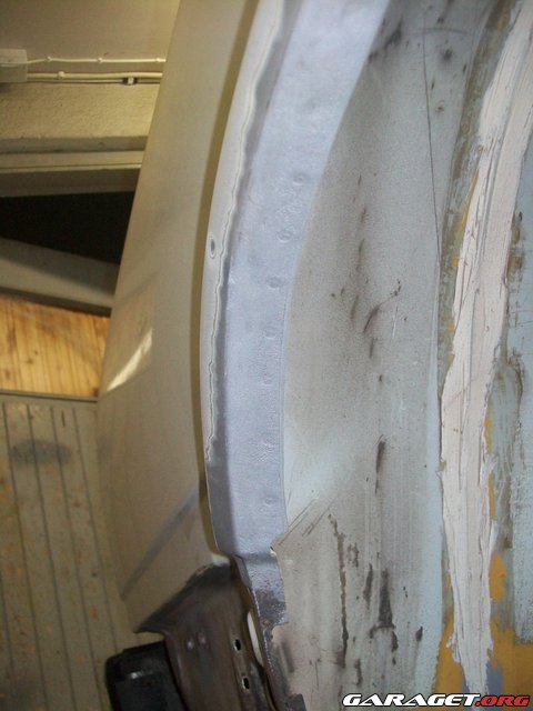

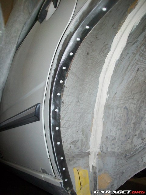

har lite bilder o bju på nu igen wink vart sjuk några dagar men idag var det mycket bättre så då for jag ner i garaget o fick lite gjort! smile
Innan ja blev dålig så fick jag lite gjort också som jag inte hunnit ladda upp här än.

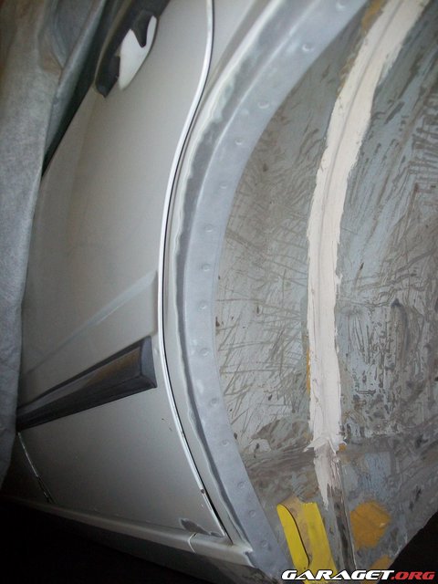

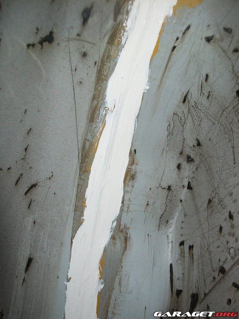

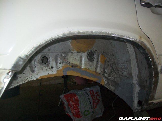

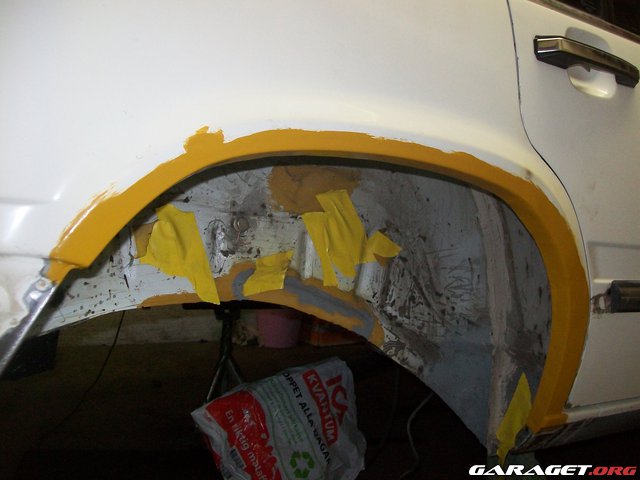

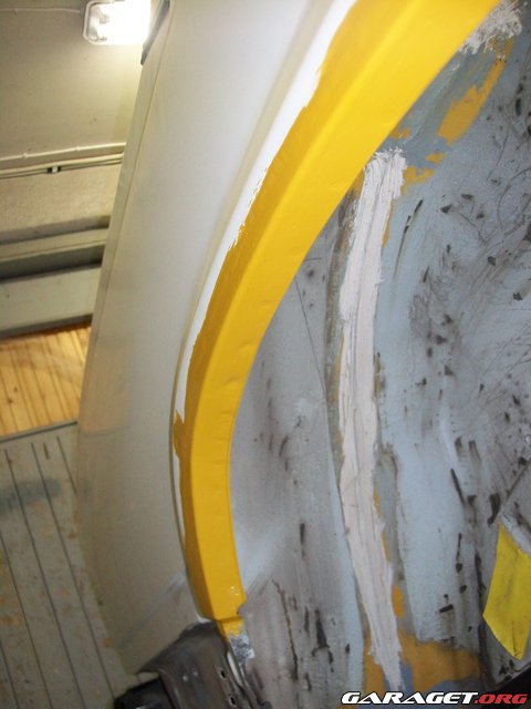

kittade skarven i bägge hjulhusen bak
https://www1.garaget.org/gallery/images/183/182654/182654-238c46cb81ca4c8b9d25bd77b39273c7.jpg

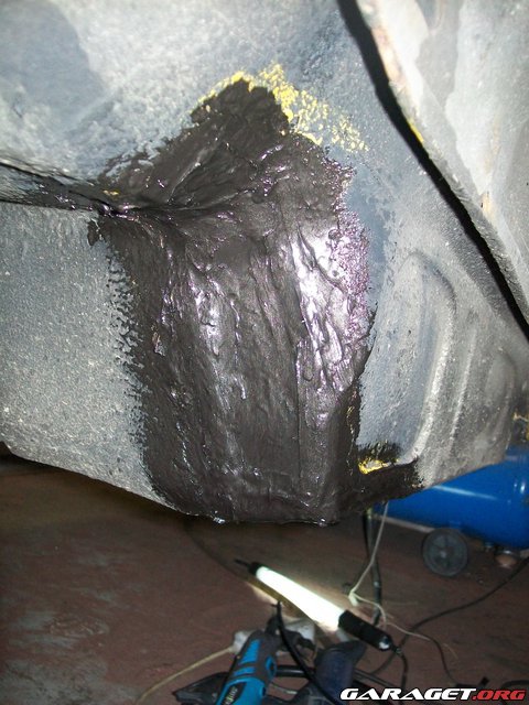

lade på ett lager färg på mina lagningar under bilen också så blir det fint. en skvätt underredsmassa ska på också. men det är det sista som ska göras innan bakvagnen ska upp.
https://www1.garaget.org/gallery/images/183/182654/182654-af28160e8af4b39855c5881fd9836a18.jpg

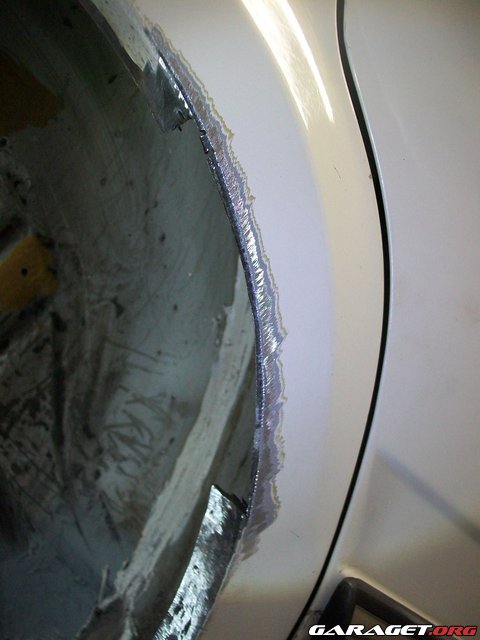

detta är vad jag fick gjort idag tongue

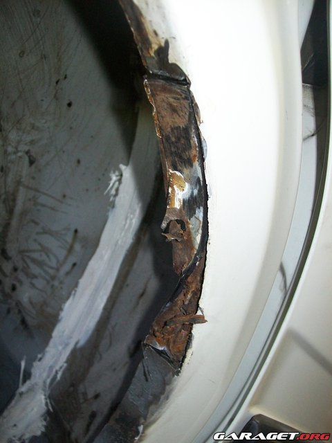

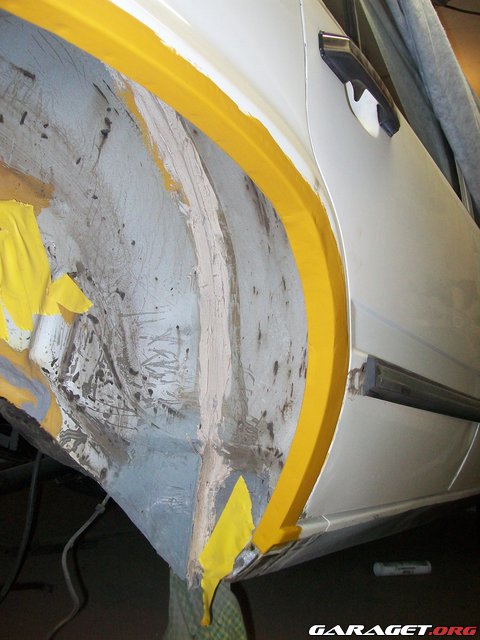

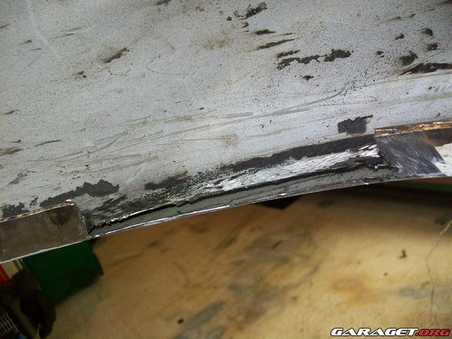

började göra iordning skärmkanterna bak. skärmkanten höger var genomrostad på ett ställe som jag vart tvungen o fixa
https://www1.garaget.org/gallery/images/183/182654/182654-fd0ed3939944ba178a8807a415b64ed1.jpg
undersökte skadan först för o se hur stor den var sedan kapade jag dän allt som var rostskadat tongue
https://www1.garaget.org/gallery/images/183/182654/182654-50ef7e80a5ba72d9c96092a96809feee.jpg
och där var all rosten borta smile
https://www1.garaget.org/gallery/images/183/182654/182654-df4529c681ee2a4c709c5d3f3e096e5c.jpg
innerskärmen vart angripen också så fick kapa bort lite där också tongue
https://www1.garaget.org/gallery/images/183/182654/182654-5c94263e79fd92b4631ec4b5e233ba76.jpg

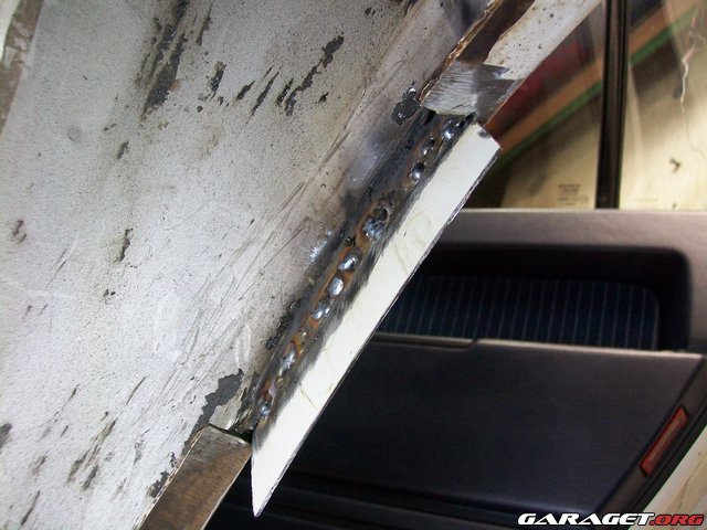

sedan lagade jag innerskärmen
https://www1.garaget.org/gallery/images/183/182654/182654-c77e01405ad9d252fad6fa03123b0ba7.jpg

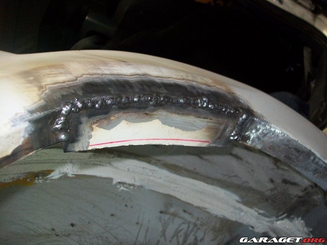

svetsa dit en ny plåt på detta vis
https://www1.garaget.org/gallery/images/183/182654/182654-2ad55e01cc150c983f9c80611af47889.jpg
sedan kapade jag bort det "överflödiga" av plåten och putsade till den med vinkelslipen så den var jäms med den yttre kanten tongue
https://www1.garaget.org/gallery/images/183/182654/182654-f9dde721be401b4b1962a3cc1e8fd69f.jpg
la även en varsin punkt i båda ändarna så den sitter i ytterskärmen eller hur man nu ska säga.
nu ser det ut såhär
https://www1.garaget.org/gallery/images/183/182654/182654-c917b5b7c2a489e4f084b73b0443e6b3.jpg

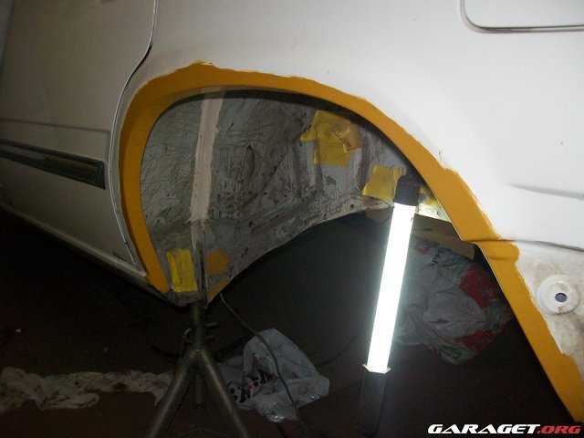

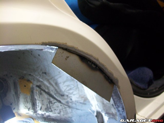

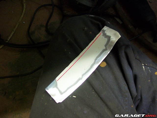

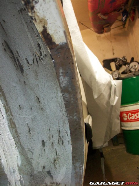

efter lite jobb med kartongbit så fick jag en mall som passade fint som skärmkant. denna målas ut på en plåt o skärs ut tongue
https://www1.garaget.org/gallery/images/183/182654/182654-b98ee4a630c9d6d1302f83b29f161a4e.jpg

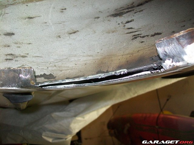

började med att punkta dit den lite försiktigt för o sedan kolla på passformen såg ok ut vilket den gjorde big_smile
https://www1.garaget.org/gallery/images/183/182654/182654-46acc627828c96cf6c4543bf7eb68b53.jpg

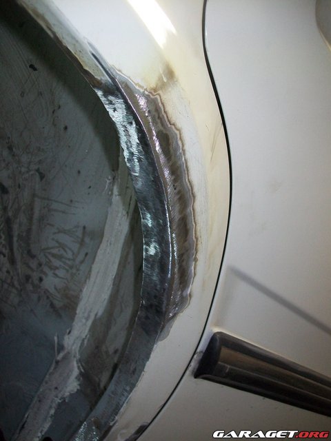

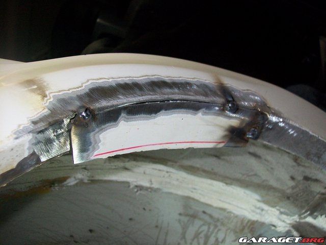

och där var den helsvetsad tongue
https://www1.garaget.org/gallery/images/183/182654/182654-2f456918c5f2bae58d8afe8122359bb7.jpg

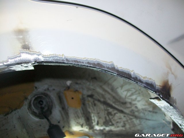

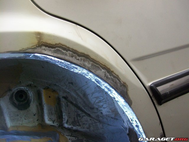

och där var det överflödiga bortkapat o svetsarna nerslipade!
Blev mycket mycket nöjd med resultatet big_smile
https://www1.garaget.org/gallery/images/183/182654/182654-cbd128dc3563c4179c0e350fb4d7f2bd.jpg
https://www1.garaget.org/gallery/images/183/182654/182654-4e89eb56d2185b6f13ed535091341786.jpg
https://www1.garaget.org/gallery/images/183/182654/182654-72bb7967855df130ac78a0f1a0bd6ef8.jpg

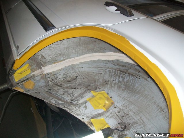

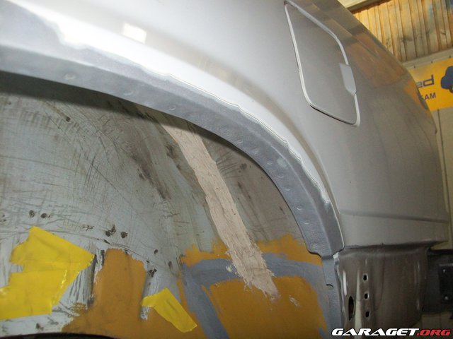

Då var det dags för lite updatering smile
Gjort iordning höger skärmkant bak.
men först fick ja sila lite sand wink
https://www1.garaget.org/gallery/images/183/182654/182654-386c07539138139593fcf610a2539b80.jpg

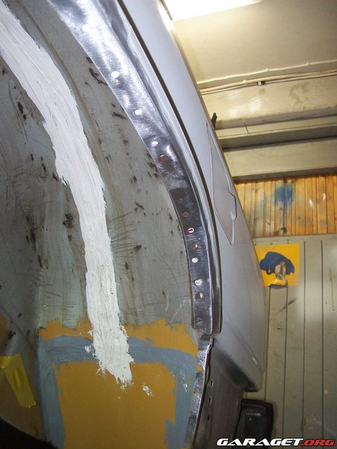

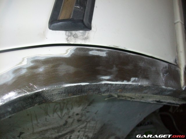

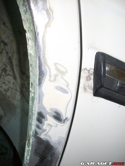

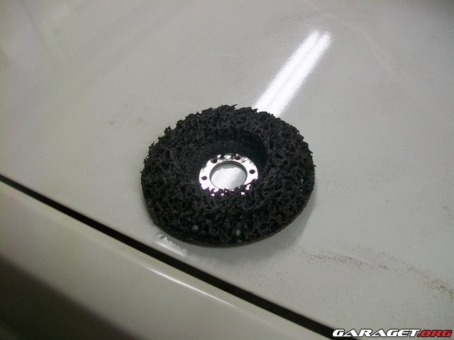

sedan satte ja denna på vinkelslipen o slipade rosten så gott det gick med denna. slipade även bort lite lack vid skärmkanten för o se så inget var på g där vilket det inte var smile
https://www1.garaget.org/gallery/images/183/182654/182654-91fc7640bdb31e9e771ad3f29609b6f2.jpg
mitt i slipandet börja det samma som satan. SPACKEL?! nääääe va faaaan tänkte jag nu är det nån som har spacklat på rost. men så var det inte big_smile
https://www1.garaget.org/gallery/images/183/182654/182654-beb634532b955418536d25e636c153c6.jpg
med spacklet bortslipat så visade det sej vara en liten bula bara. den gick inte o se med ögat men man kände den om man smekte med handen wink
https://www1.garaget.org/gallery/images/183/182654/182654-ec0d03a30ab5fbb31232f038ede7f72f.jpg
o där var det färdigslipat tongue
https://www1.garaget.org/gallery/images/183/182654/182654-518eabc8cc19fc235d24915da9e86ecf.jpg
https://www1.garaget.org/gallery/images/183/182654/182654-3e7150d328f7d9360b6d253d272391ca.jpg
och sedan blästrades allt! big_smile
https://www1.garaget.org/gallery/images/183/182654/182654-cc263fdd6444a7d014e3b8e16dd90602.jpg
sådär ja. rostfri skärmkant!! big_smile
https://www1.garaget.org/gallery/images/183/182654/182654-2c4500c2f3b97e35adb3cba9b99e1343.jpg
https://www1.garaget.org/gallery/images/183/182654/182654-6102b440b018ddbde4868b240d8adf6d.jpg
https://www1.garaget.org/gallery/images/183/182654/182654-a8ac8e098f6b25d86390ab9a951f9660.jpg

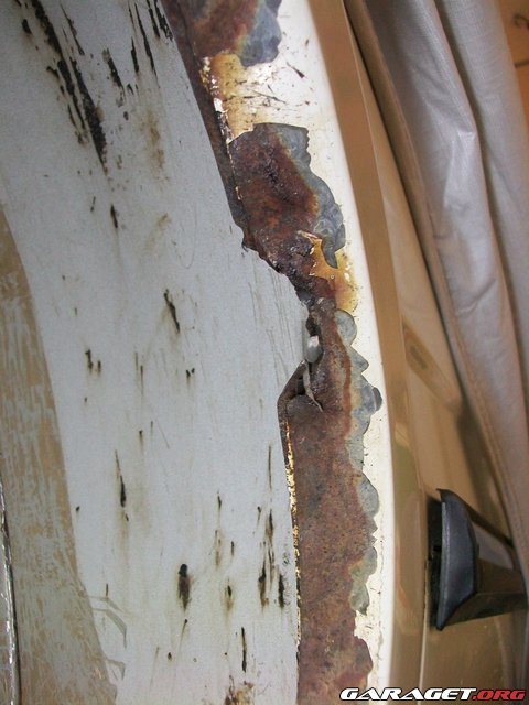

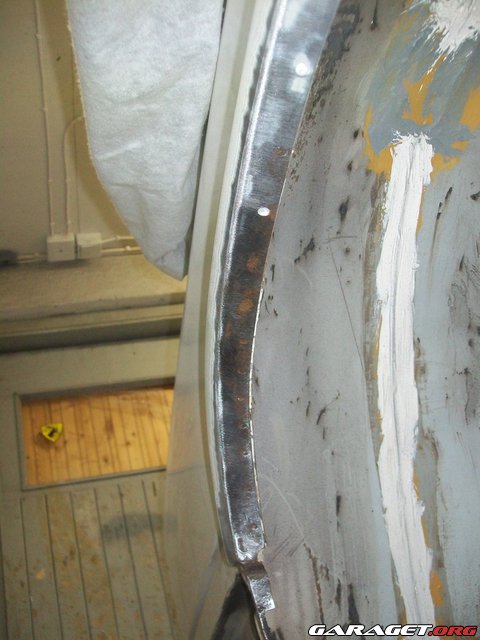

nån liten bild såhär på söndagen också! wink

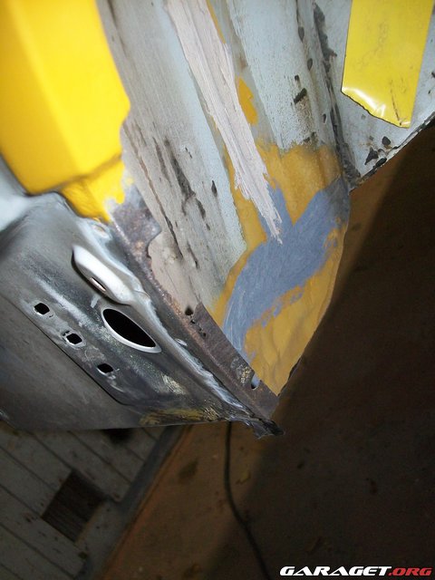

Gjorde iordning V skärmkant bak nu. Denna var i mycket bättre skick än den andra. inte genomrostad någonstans smile
slipat upp kring rosten tongue
https://www1.garaget.org/gallery/images/183/182654/182654-707cce3cd20383185d263a1ea5a3609b.jpg
https://www1.garaget.org/gallery/images/183/182654/182654-090ac85c47244302052e15ee605437d4.jpg

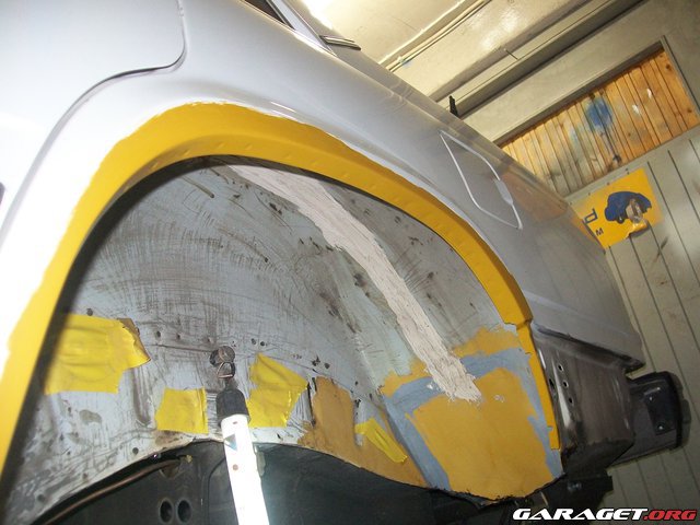

Sedan hade blästern o skärmkanten en liten dejt tillsammans. Efteråt så var rosten väck big_smile
https://www1.garaget.org/gallery/images/183/182654/182654-b0122a5056a157ba011fb6edb93ac594.jpg
big_smile big_smile
https://www1.garaget.org/gallery/images/183/182654/182654-18a5d330a36b9c1135f698d5050bd4c8.jpg
o med lite 2k rostskydd så blir det änu bättre! big_smile
https://www1.garaget.org/gallery/images/183/182654/182654-8bd1563981575b14733462db2ab2fe6b.jpg
https://www1.garaget.org/gallery/images/183/182654/182654-c47193a9c91aa578cc1a560b1d4cfeb4.jpg
https://www1.garaget.org/gallery/images/183/182654/182654-f6533e74c44ed0d3c00fc312b7bc7c0f.jpg
Nästa steg är att fixa denna upp-rostade kanten höger sida. det ska bli gjort i veckan som kommer smile
https://www1.garaget.org/gallery/images/183/182654/182654-7806d5e9870844f9614a411d3bb0bda5.jpg
Ha en bra vecka!
