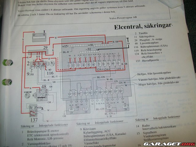

Ni minns denna lilla centralen jag koppla ihop i våras?
https://www1.garaget.org/gallery/images/183/182654/182654-ea3684084bbf78741f20412751995680.jpg
Den centralen kopplade jag ihop då jag inte ville rota i bilens central. Den strömförsörjer dem saker jag eftermonterat (Dimljus,fönsterhissar,elspeglar o sen var det en sak till men mins inte va det va)
Har en av volvos verkstads-handböcker här hemma med kopplingsschema för 740 88.
Satt o kolla i den på allt som jag eftermonterat o såg att det hade vart hundra gånger enklare o koppla det jag eftermonterat till bilens elcentral istället för att göra en egen.
Så när ecc ska in så kommer jag helt enkelt ta bort allt "hemma kopplat" o koppla allt i bilens elcentral enligt handboken vilket även kommer underlätta för mej vid ecc monteringen. för just nu så går kablarna från batterit till min elcentral genom ett hål i torpedväggen där ecc ska skruvas o så tror jag inte att min central kommer få plats bakom handskfacket när ecc sitter där.

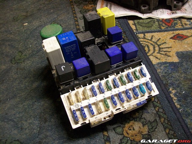

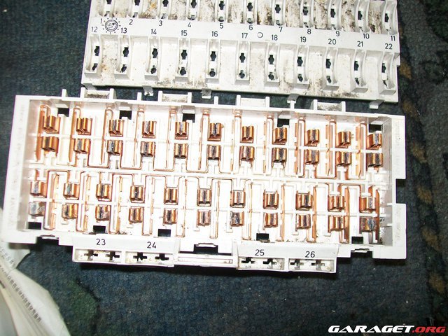

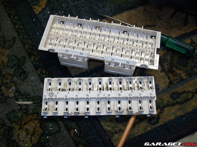

Var en sväng på skroten o plocka en elcentral då jag vet sen innan att min säkringsdosa har smält lite gran runt säkring 16.
https://www1.garaget.org/gallery/images/183/182654/182654-e320b4e7f7c3a758ebde4be09dc6af3c.jpg

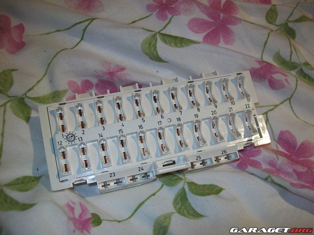

Nya säkringsdosan är från en 940 så plockade isär den för att kolla så den vart kopplad samma som en 740
https://www1.garaget.org/gallery/images/183/182654/182654-526fbb56339349fc30621525cac47ba6.jpg
Stämmer bra smile
https://www1.garaget.org/gallery/images/183/182654/182654-2e27939c17f86550c2bc2391ce58823a.jpg

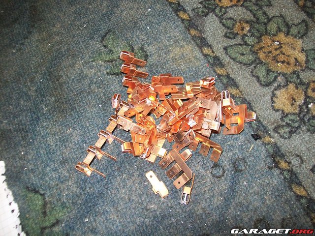

skrev upp hur alla stift ska sitta sen plocka jag ut dom
https://www1.garaget.org/gallery/images/183/182654/182654-9dfb6139cd47c9e8f025e8263fb92617.jpg
o så la jag dessa i ultraljud-tvätten smile
https://www1.garaget.org/gallery/images/183/182654/182654-247c49db2657208ff2f35d863dbbfd73.jpg
och så putsade jag rent alla stift
https://www1.garaget.org/gallery/images/183/182654/182654-5f3b5f34821d27469a2cf3aaba2f694b.jpg
Där var den ihopsatt i klar igen. nu får den ligga o vänta tills det ska börjas rivas i bilens elsystem wink

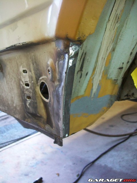

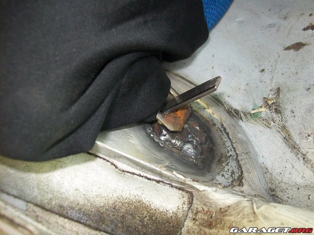

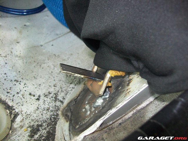

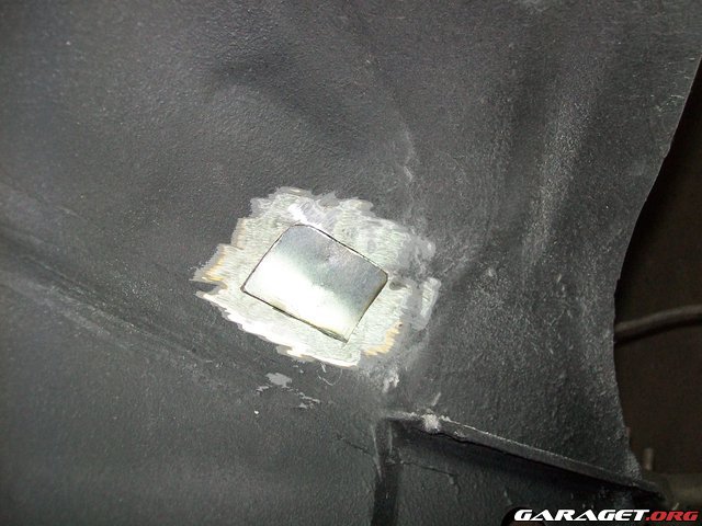

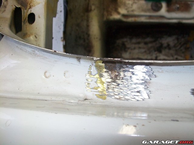

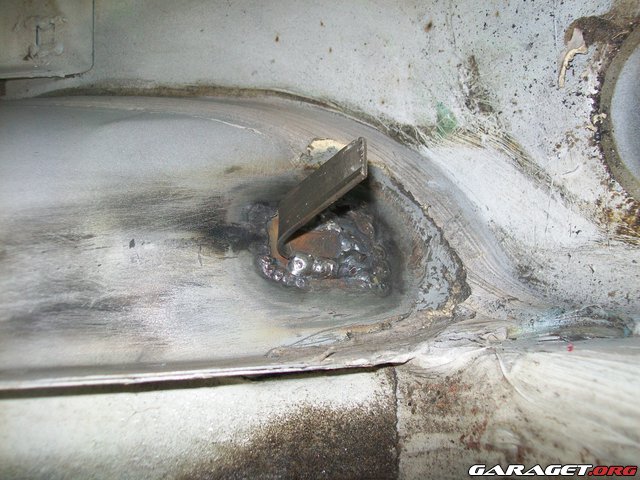

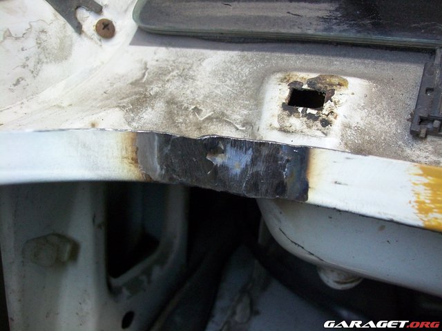

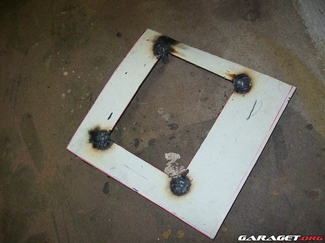

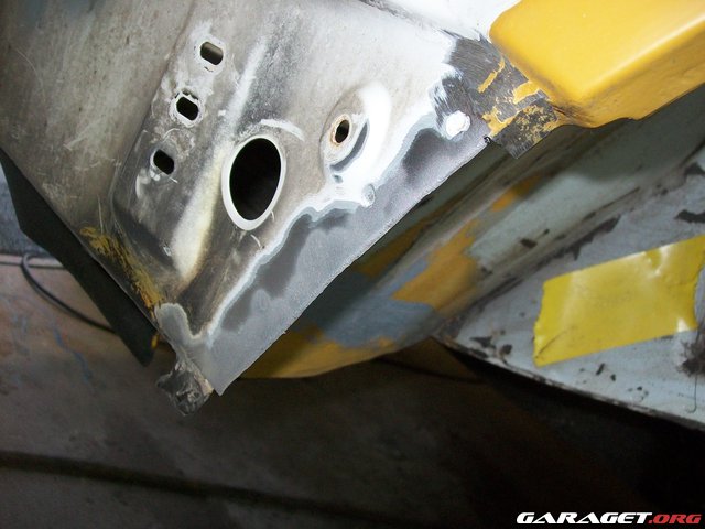

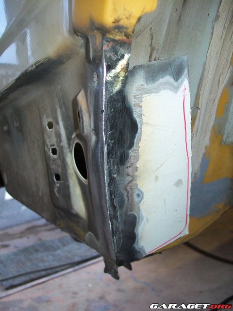

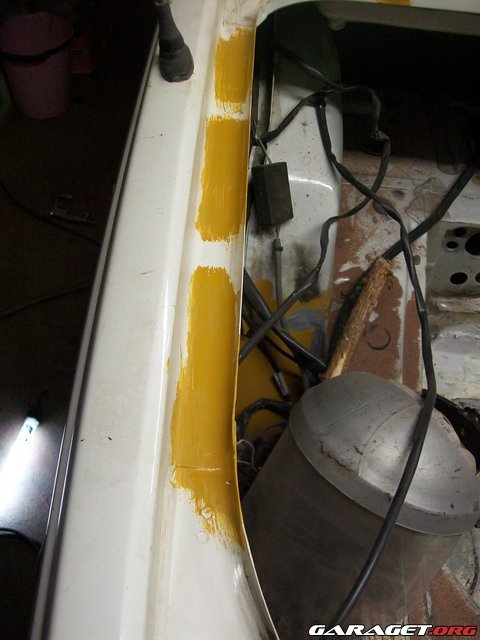

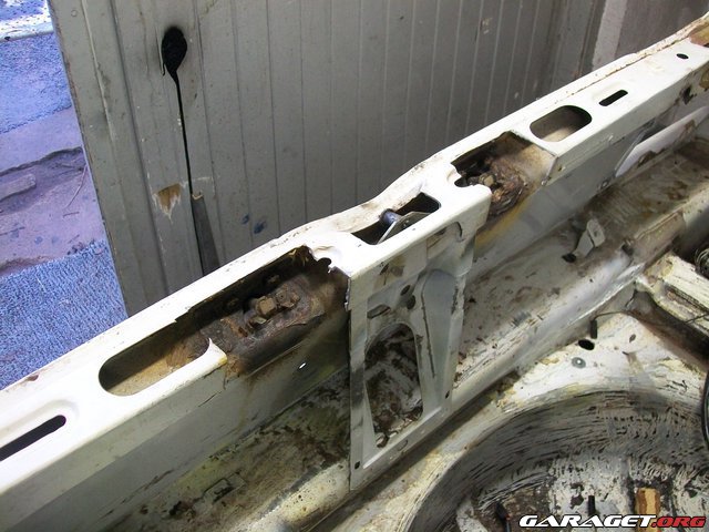

lagade den sista rosten i skärmkanten hb
kapat det mjuka o blästrat det ytliga tongue

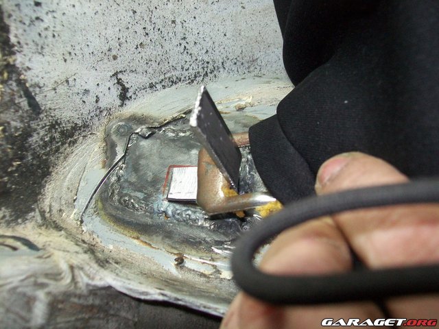

https://www1.garaget.org/gallery/images/183/182654/182654-40307914ce0c9a3211211ffcc9b6ea7c.jpg
svetsa dit en ny bit wink
https://www1.garaget.org/gallery/images/183/182654/182654-1c8e7b6f67473a8fd5f0594ac0de4870.jpg
o där var det klart big_smile

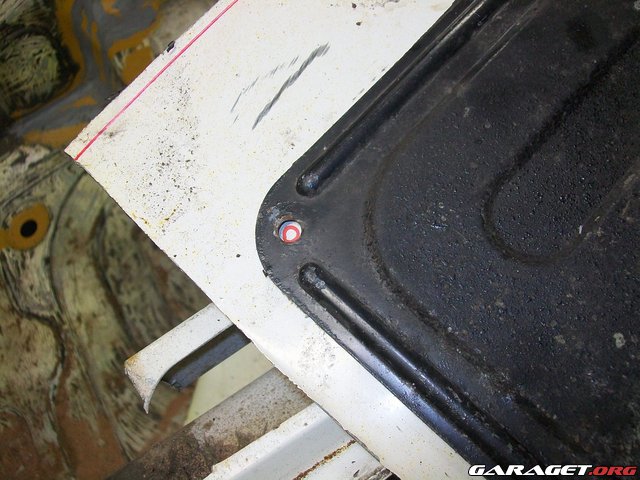

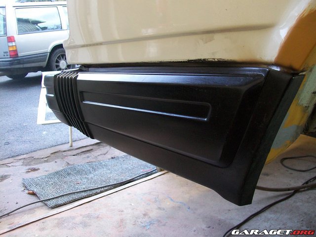

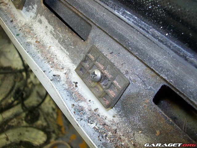

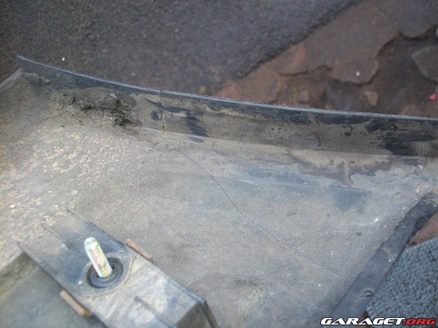

hade problem med att mäta ut vart hålen för stiften på baksido-stötfångaren skulle vara så kapade dän skiten tongue funka lika bra utan dom
https://www1.garaget.org/gallery/images/183/182654/182654-b5f844651b772fa8bfd8e47c7db110cf.jpg
tryckte dit den för o se så inte nya kanten stack ut för mycket vilket den inte gjorde! big_smile
https://www1.garaget.org/gallery/images/183/182654/182654-287187ab688a84f3d9c490c8b032db1a.jpg

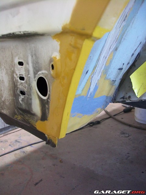

o så lite gult på det hela smile
https://www1.garaget.org/gallery/images/183/182654/182654-f92c220086672553819b5f927bf1b455.jpg

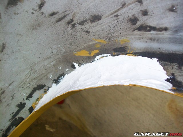

kittade också svetsskarvarna där jag svetsa ny skärmkant för ett tag sen
https://www1.garaget.org/gallery/images/183/182654/182654-95712be1419d681bac334dad8d395c2d.jpg

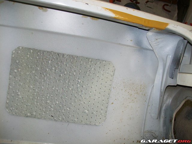

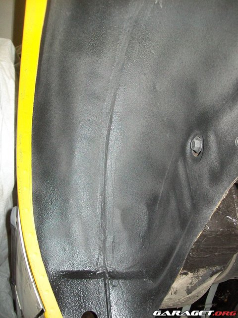

skrapat dän den mesta underredsmassan i skuffen nu så snart ska det målas tongue
https://www1.garaget.org/gallery/images/183/182654/182654-44bd3351e07a9393d79851a2fc4663b9.jpg

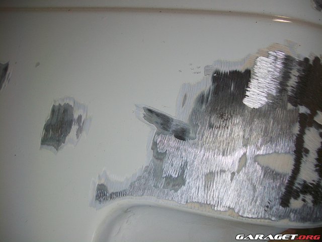

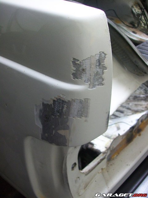

slipade lite lätt på några rostfläckar på bakskärmen för o se så det inte var något genomgående vilket det inte var smile
Men vafan? änu mera spackel va det här. vett sen innan att det var fullt med "lackblåsor" längst bak på skärmen o de tro fan de. dom som lackat denna bil en gång i tiden har ju inte använt nån grundfärg utan bara lackat rakt på spacklet hmm så blir o slipa ner halva bakskärmen till plåten så det blir riktigt gjort! smile
https://www1.garaget.org/gallery/images/183/182654/182654-0cafecfb1562c8d981abe081c01a2b13.jpg

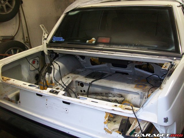

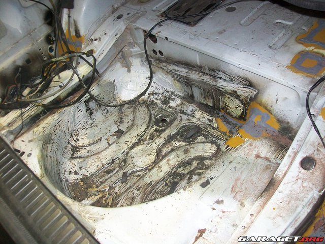

nu e det dags för lite update, har fått en hel del gjort idag tycker jag smile
tänkte nu göra skuffen helt klar så man kan få på lite ny färg där tongue

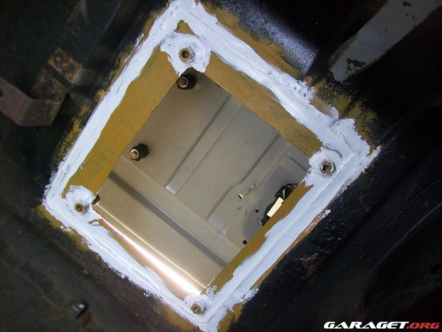

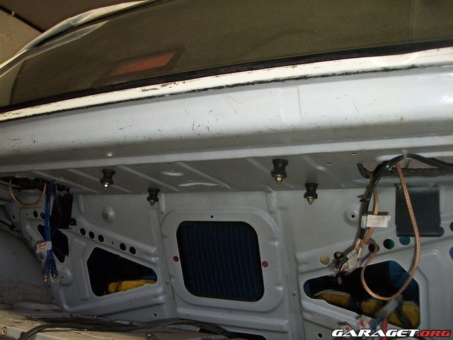

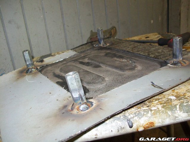

o för o få lite mer plats så tog jag dän luckan samt "gångjärnen" om man nu kan kalla dem så cool
https://www1.garaget.org/gallery/images/183/182654/182654-1c9d7362c7830960a1d410ad48340bfb.jpg

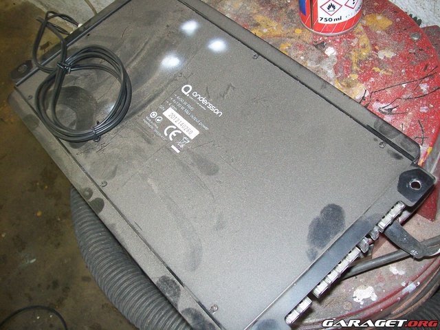

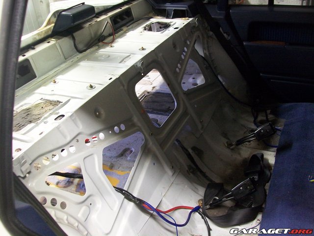

ska även blästra lite i bagaget så då skruvade jag även dän slutsteget o högtalarna i hatthyllan så det inte ska skvätta massa sand på dem
https://www1.garaget.org/gallery/images/183/182654/182654-3a63f3b2241c5955fd3d7b3cd7b3d9ee.jpg
oj va dammigt det var tongue

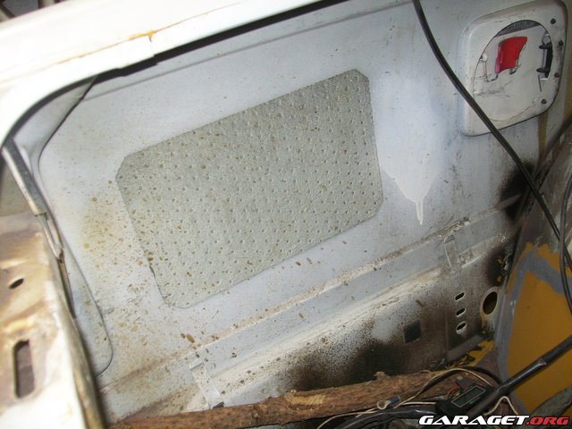

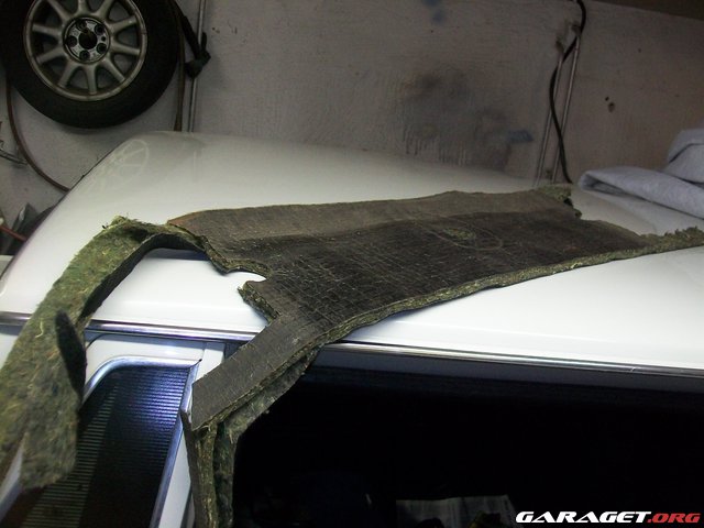

blir nog att ersätta denna dämpningen till hatthyllan med lite ljuddämpning i samma tjocklek från biltema tongue
https://www1.garaget.org/gallery/images/183/182654/182654-71ff00710ec8563aab39ec48cb806c97.jpg

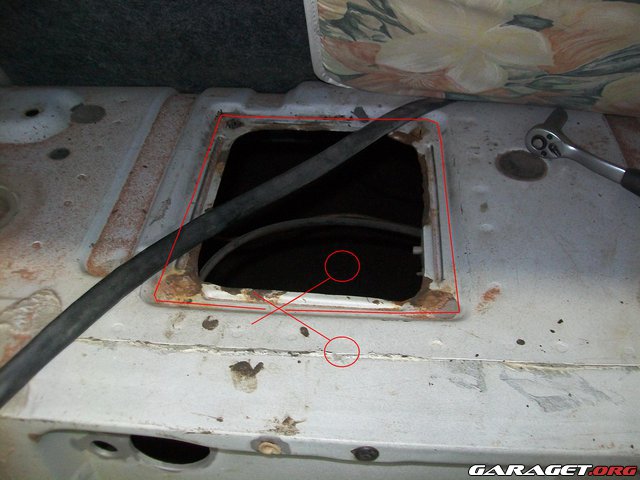

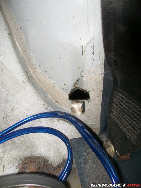

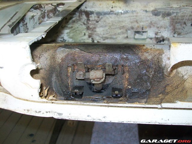

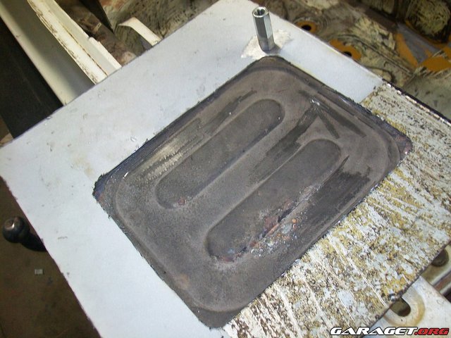

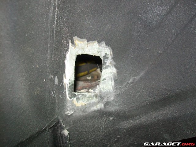

nämen vafaan? när jag laga rost här så vet jag att ja kapade dän lite plåt här för o komma åt bättre, o jag vill även minnas att jag svetsa tillbaka det sen igen. men det verkar jag ju glömt, får göra eget o fixa det
https://www1.garaget.org/gallery/images/183/182654/182654-7514627a84d2fa93adcb94966cceb819.jpg
ojoj vad skitigt allt är
https://www1.garaget.org/gallery/images/183/182654/182654-cc2001174c7073e5099e86dcf41bc1e1.jpg

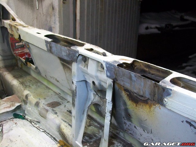

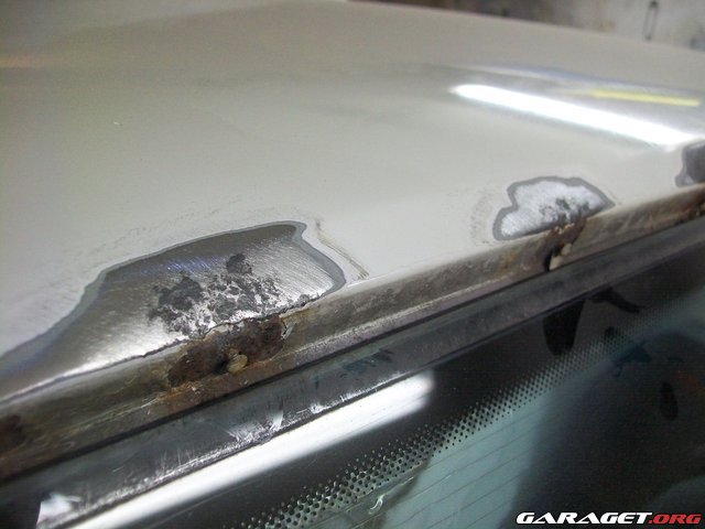

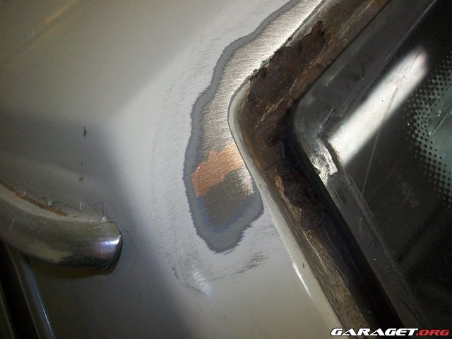

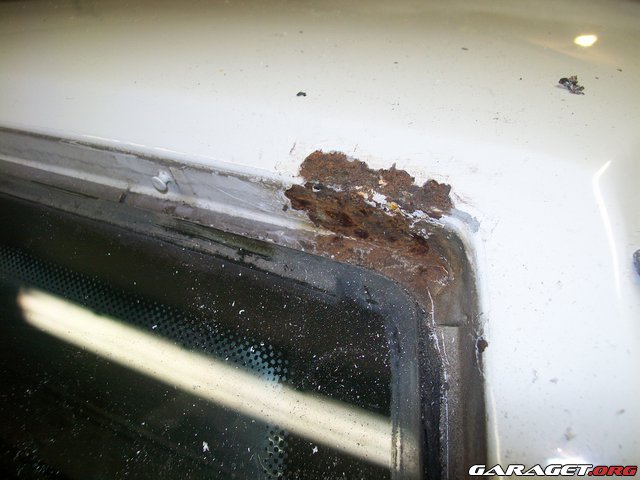

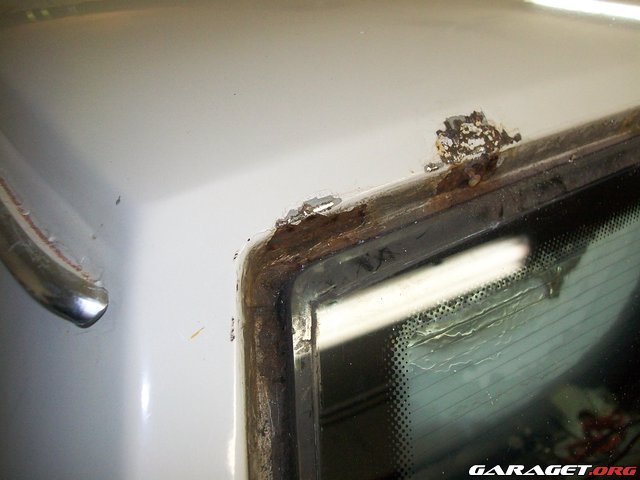

vet sen innan att det är rostfläckar ovanför bakrutan som fortsätter in under listen så var jag ju lite nyfiken så ja tog bort listerna o kollade
https://www1.garaget.org/gallery/images/183/182654/182654-5f260e4f6c4f8b21dbf2204da1f00f42.jpg
https://www1.garaget.org/gallery/images/183/182654/182654-08920ee17345d9a88971785731932d5c.jpg

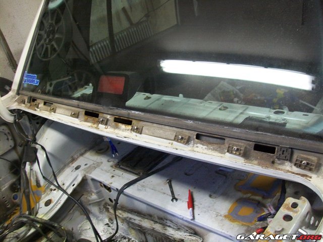

jävla skit. rosten i båda hörnen fortsätter ner bakom rutan så att säga. så rutan måste väck när detta ska åtgärdas innan det ska lackas. kryper ändå fukt mellan glasen på denna rutan så blir att byta den ändå smile
https://www1.garaget.org/gallery/images/183/182654/182654-898c189b67ceccd9eb4fab78e6dd67ea.jpg
https://www1.garaget.org/gallery/images/183/182654/182654-37f59918c693b71d3e165033a6e284b2.jpg

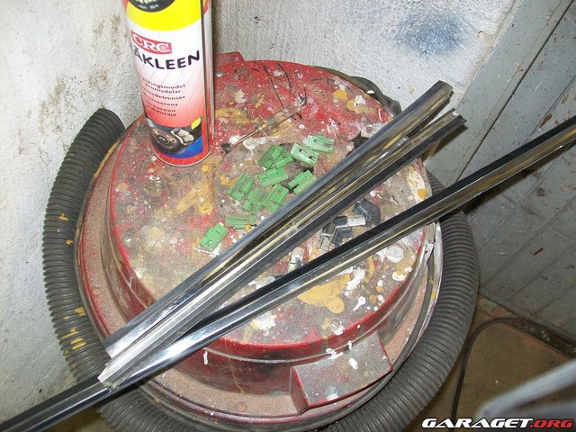

kromlisterna ska poleras o blänka utav helvete sen när bilen är lackad!!! big_smile
https://www1.garaget.org/gallery/images/183/182654/182654-9814973811b18e23e4dc206a1caafa09.jpg

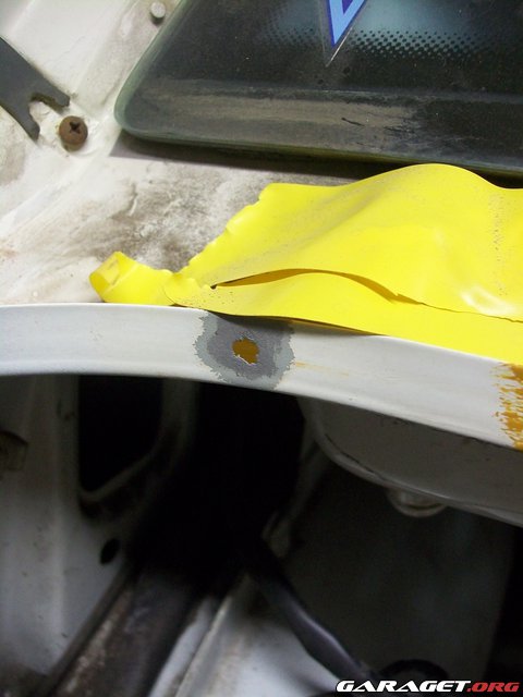

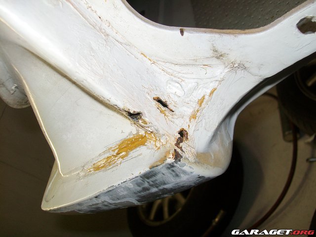

var lite nyfiken igen så slipade upp runt rostfläckarna för o se hur mycket dom fortsatte under lacken. men det var inte farligt smile får hoppas på att det går att blästra utan att det går hål. isåfall måste innertaket ner.
https://www1.garaget.org/gallery/images/183/182654/182654-1985b6ace4bcc635a63d04a218b6d395.jpg

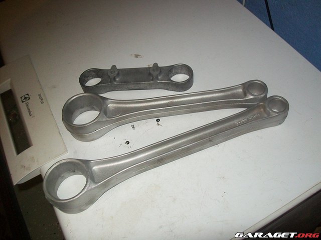

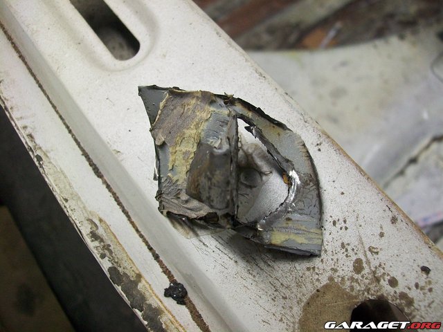

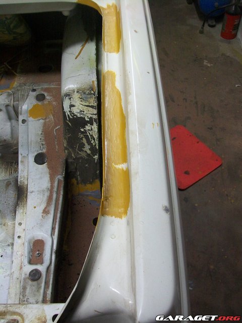

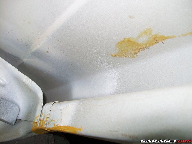

nämen titta vad är detta som gömde sej under lacken? har nån lött eller vad är nu detta för spännande? big_smile
https://www1.garaget.org/gallery/images/183/182654/182654-1e4d4c608974af210f643b6bd098cb16.jpg
slipade ytrosten runt bagaget. o här titta det fram något guldigt. vad är nu detta? big_smile
https://www1.garaget.org/gallery/images/183/182654/182654-a8ebcebb24d7fa70da7ae54ccbb53a73.jpg

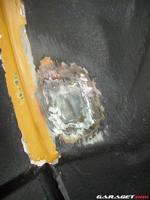

här gick det hööööl!
https://www1.garaget.org/gallery/images/183/182654/182654-61233079e34dbcf1b31d293ea03cbd0c.jpg

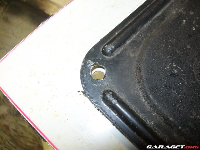

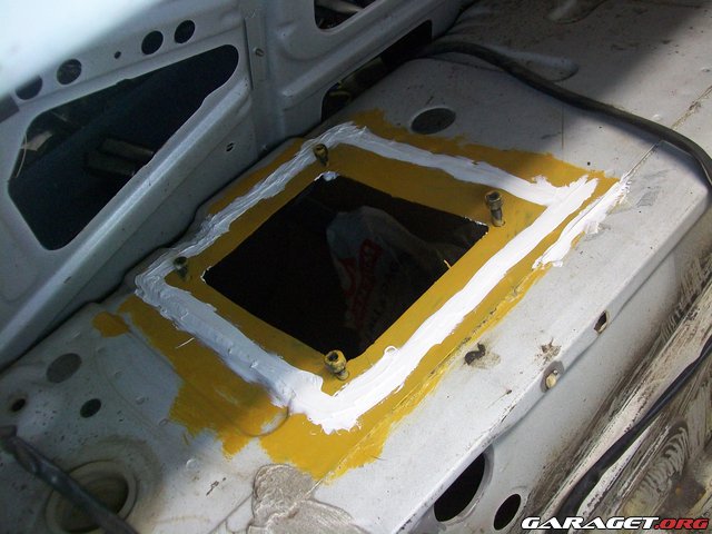

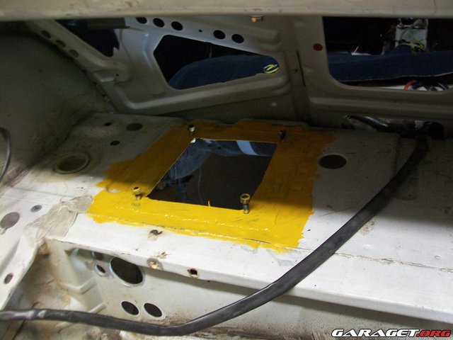

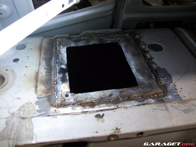

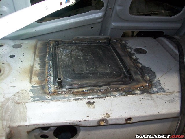

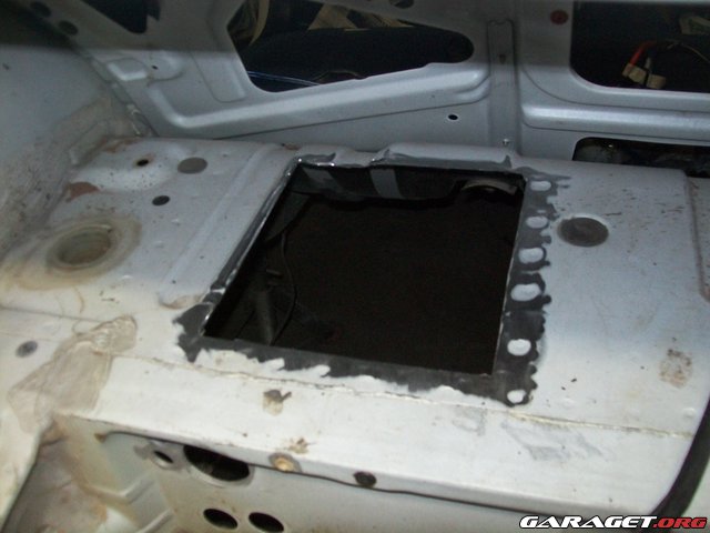

hålet ovanför o detta ska lagas innan bagaget är redo för lite färg smile

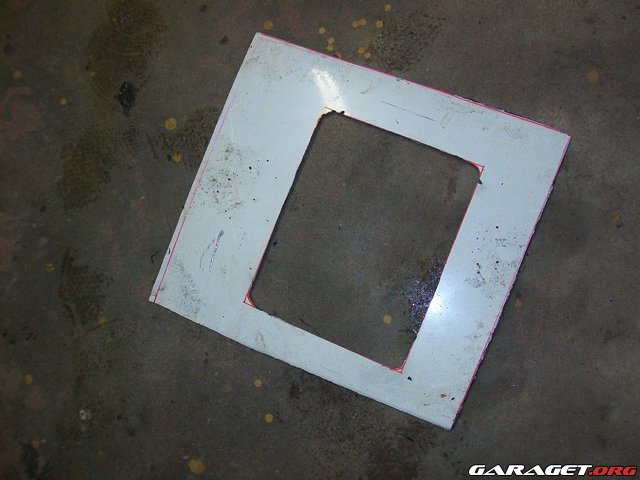

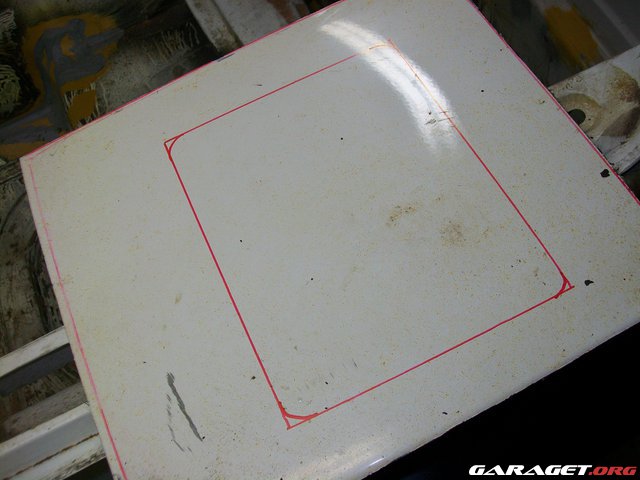

tänkte först blästra här men njae.. är så rostigt o jävligt så blir o svetsa detta istället.
tänkte jag ska kapa upp där jag målat rött o sedan göra en ny plåt med hål i för locket o svetsa ditt ett par muttrar i varje ände istället för plastagängorna till locket tongue
https://www1.garaget.org/gallery/images/183/182654/182654-adcc566ddcddc5a87fc2619e15a5154d.jpg

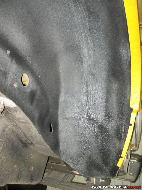

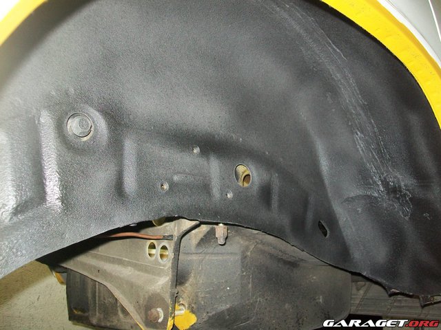

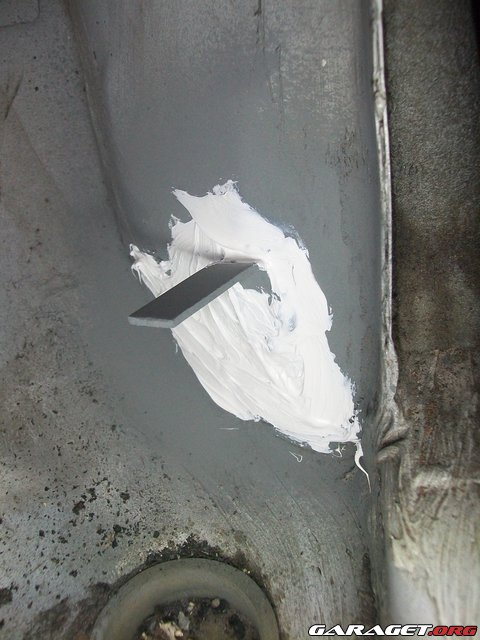

fick även på lite body i hjulhuset på vänster sida. nu fattas bara lite lack innan underredsmassan.

o så en komma ihåg bild till mej så jag vet på vilket håll dessa ska sitta på.
https://www1.garaget.org/gallery/images/183/182654/182654-d052f84efce19ca4a2d79513525a042e.jpg
Nästa bildupdate kommet nästa helg hoppas jag smile

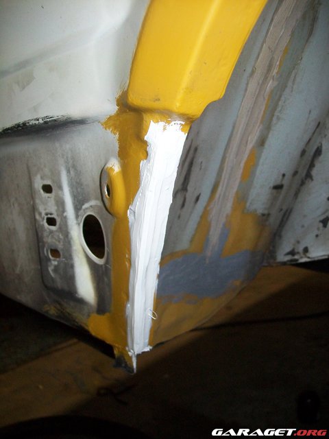

809 Inlägg
18 januari 2015
#5130
det guldiga är kaross skarvar. karossen är inte gjuten i en del vettu wink
350 Inlägg
18 januari 2015
#5131
Miglödning. Nu ska jag inte gå över berg i hur volvo foga sina karosser men det där ser ut som en lagning av en verkstad enligt mig. Gjort några enstaka miglödningar(osäker på namnet). Med den tekniken kan man foga ihop olika material som annars inte gillar varandra wink
Så din sjuförti kan fått sig en sidosmäll någon gång i livet. Eller så är det bara taket som är skarvat så... Vad vet jag tongue
Hur som, bilen blir ju som ny! Kämpa på!
Senast redigerat av werd (18 januari 2015)
I'm not a complete idiot, some parts are missing!
Birdy Birdy in the sky, Fell a Poo Poo in my eye, Me dont care Me dont cry, Me just happy cows dont Fly!
6 740 Inlägg
18 januari 2015
#5132
aha där ser man smile Jag trodde att volvo hade kitt i alla skarvar på bilen. men nu lärde jag med något nytt smile
Ja det är nog inte helt omöjligt då den tillhörde en bilskadefirma i 3 månader 1998 tongue
men blev ändå fundersam för det var guldigt på precis samma ställe på andra sidan också o även lite längre fram mot bakrutan på båda sidor.  smile
hehe ja vi får hoppas det blir fint tillslut big_smile
Tack för kommentarerna!
mvh
Du är liv
326 Inlägg
19 januari 2015
#5133
Kan vara tennspackel också, som sagt så är det mest troligt att den är smälld för bakskärmar mm är pressat i en plåt och punktsvetsat .
Ser snuskigt bra ut som vanligt i övrigt smile
hehe va häftigt det vore o veta vad den har vart med om tongue

Nu kommer en update smile Har lite tid över nu o uppdatera wink
Det gamla vanliga är det som hänt. rost tongue

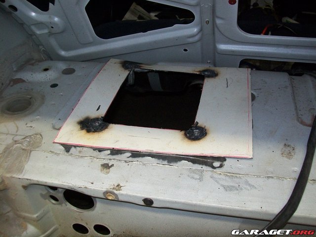

kände inte för att blästra rosten runt luckan till armaturen. så det blev att svetsa istället.
sågat bort det gamla
https://www1.garaget.org/gallery/images/183/182654/182654-5f26969f166e1f730c768d8bcb51dc06.jpg
va fint hål det blev tongue
https://www1.garaget.org/gallery/images/183/182654/182654-da9c87e55a97ef4bba3c55bdd40e6e6d.jpg
kapade till en plåt som täcker hålet o började fixa hål för luckan smile
https://www1.garaget.org/gallery/images/183/182654/182654-3444e3d192522953ee8f1d880a6ab88b.jpg
https://www1.garaget.org/gallery/images/183/182654/182654-4462f4898517657ac7e21a4eccaefb4f.jpg
såja. hålet blev ju bra wink
https://www1.garaget.org/gallery/images/183/182654/182654-09cf475742400cf39673562bfc1cce43.jpg
medan ja håller luckan perfekt i hålen så målar en vän dit en ring där hålet för skruvarna ska borras
https://www1.garaget.org/gallery/images/183/182654/182654-1f0b65ebbe5cbd6489d8ca3680b3d851.jpg
o så borrar vi upp det tongue
https://www1.garaget.org/gallery/images/183/182654/182654-5c595b769225edece5e3dfb3296b9e1b.jpg

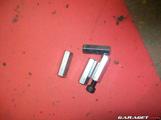

sedan rotar jag fram dessa muttrarna
https://www1.garaget.org/gallery/images/183/182654/182654-6f5e1fcb4d9193792ca6b41f761c8976.jpg
o så skruvar jag fast den i det första hålet. sedan gör jag samma sak på resten av hålen till luckan
https://www1.garaget.org/gallery/images/183/182654/182654-0104fac3189081a092351e34a9c6796c.jpg
sedan svetsas dem o muttrarna slipas ner till lämplig längd tongue
https://www1.garaget.org/gallery/images/183/182654/182654-68c7adca48cda5667c28f43799c49647.jpg
https://www1.garaget.org/gallery/images/183/182654/182654-fd825ce394f28688c03c5b47b7928103.jpg
o så lägger jag det hela ovanpå det upp-kapade hålet o mäter o donar så att luckan hamnar på samma ställe som innan. sedan kapas det överflödiga av plåten dän smile
https://www1.garaget.org/gallery/images/183/182654/182654-855b024ec4ba066b9d3aee2179d6dd0c.jpg
o sen såg det ut så big_smile
https://www1.garaget.org/gallery/images/183/182654/182654-bc7feb98e5fa6ad7f34b77899c141063.jpg
o luckan passar fint! big_smile

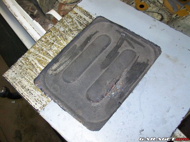

lagade lite mer.
kanten som listen runt luckan ska sitta i
https://www1.garaget.org/gallery/images/183/182654/182654-4ba59839b84110dbf9fff92dee12f41a.jpg
och här där det fattades plåt svetsar jag i nya bitar smile
https://www1.garaget.org/gallery/images/183/182654/182654-c4aa79270323b1cd76c39af62345931d.jpg
sen kom jag o tänka på det där guldiga jag slipade fram. borde man inte kunna se nån skarv inifrån så att säga?
här ser ju allt fint ut
https://www1.garaget.org/gallery/images/183/182654/182654-e78ba9a0bf92be48c65d653b7e00fba1.jpg
https://www1.garaget.org/gallery/images/183/182654/182654-0b5fbbe6c3d8cdbe6427ab7b8e63eb37.jpg

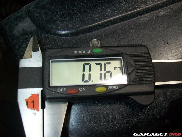

slipade lite mer i v bakskärm som verkar vara ordentligt spacklad. skulle tro nån gjort det för att dölja rost för det finns det lite här o var där under tongue
https://www1.garaget.org/gallery/images/183/182654/182654-b9281c32da07644b0678f755a036e702.jpg
hade skärmen vart bukig så borde man sett det från insidan tycker jag men det ser ju fint ut här tongue
https://www1.garaget.org/gallery/images/183/182654/182654-6d1827967bbb9e2b95f8b908d0c5b477.jpg
0.76mm lager spackel mätte jag upp som mest på bakskärmen smile
https://www1.garaget.org/gallery/images/183/182654/182654-853262ae8e4fea9786f413358392da3f.jpg
med svetsen nedslipad på lagningarna ni precis läst om så kletar jag på lite gult på det hela wink
https://www1.garaget.org/gallery/images/183/182654/182654-be617c06730f88fedd7c4faa33621aa6.jpg
hitta hål ovanför bakljuset vänster sida.. och här har jag ju ändå vart en gång tidigare o svetsat. hur in i satan kan jag då missat detta? tongue
https://www1.garaget.org/gallery/images/183/182654/182654-85abf581ec373bdbb5d815aed36a13fe.jpg
vart på biltema en sväng också o handlat
ljuddämpning till bagaget när det är klart
krympslang o kabelfästen samt en gummilist som jag tänkte sätta runt hålet för luckan till armaturen big_smile
https://www1.garaget.org/gallery/images/183/182654/182654-2aa696ce913f832f23b0a4b2ed9d5252.jpg

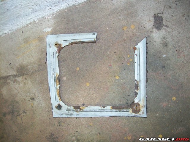

Update på vad som gjorts i veckan smile
nedre fästena till ryggdynan gick ju av i våras så fixade detta smile
Försökte knacka bort det som var kvar av dem gamla men råkade knacka hål ut i hjulhuset istället xD
https://www1.garaget.org/gallery/images/183/182654/182654-8c1c1f3f355dc9df868ed4e138777e42.jpg
tänkte först knacka tillbaka plåten o svetsa men kapade dän det istället så fick jag bort det gamla fästet samtidigt tongue
https://www1.garaget.org/gallery/images/183/182654/182654-5924efd2a10e83946b186373b52d9468.jpg
gamla skiten
https://www1.garaget.org/gallery/images/183/182654/182654-c833ad9350407f8d7b331cb616099e4e.jpg
gjort en ny bit
https://www1.garaget.org/gallery/images/183/182654/182654-aaf7ecd0eddc1912e798b675a8d5a655.jpg
o svetsat dit smile hehe min tätning gillade inte riktigt värmen tongue
https://www1.garaget.org/gallery/images/183/182654/182654-fd665b2792334c057c1f5b042f6771d3.jpg

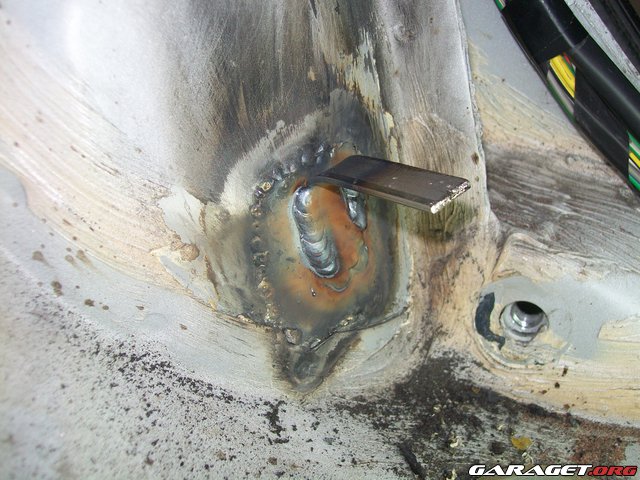

hängde dit ryggdynan i sina övre fästen o ritade ut vart den nya biten ska sitta tongue
https://www1.garaget.org/gallery/images/183/182654/182654-119a0fc29c6cc18c263f00b00138fe25.jpg
sådär ja. nytt nedre fäste i 2mm istället för det gamla 0.9mm skiten wink
https://www1.garaget.org/gallery/images/183/182654/182654-375c0652c58fb5ae7a447301159566a6.jpg
samma sak görs på andra sidan också då det vart sönder där också smile
https://www1.garaget.org/gallery/images/183/182654/182654-a8dafa8ae7302154649acf18e797d244.jpg
provmonterade ryggdynan o kollade så det såg bra ut, vilket det gjorde! big_smile
https://www1.garaget.org/gallery/images/183/182654/182654-3acba35f7e54d787bae668ea78430e90.jpg
https://www1.garaget.org/gallery/images/183/182654/182654-621a79acaaeb33efd8497846931badd2.jpg

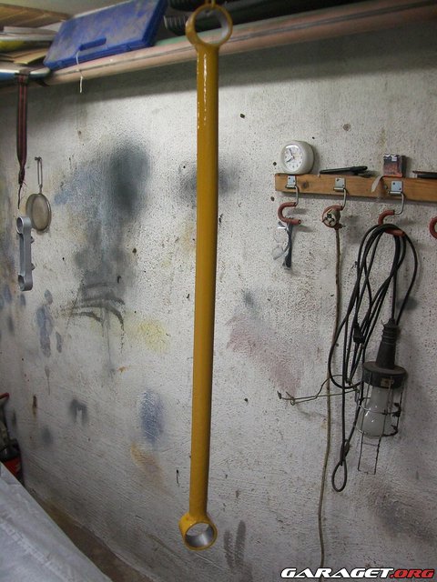

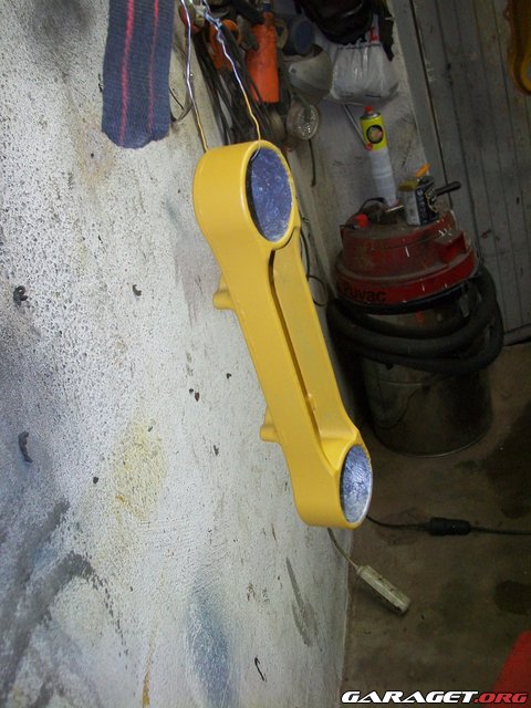

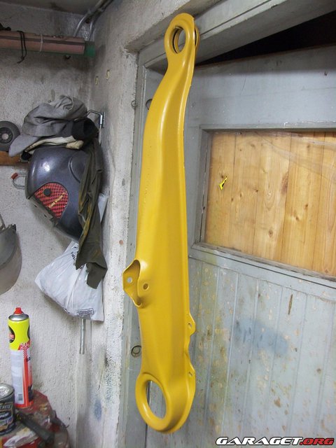

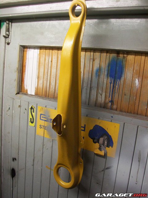

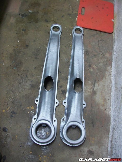

fått lite saker blästrade smile
https://www1.garaget.org/gallery/images/183/182654/182654-aa7ccbd18200877d76045e1c154a01bf.jpg
https://www1.garaget.org/gallery/images/183/182654/182654-383a2302044397cfdf67e433cad8dc1c.jpg
bussningarna till detta staget var sopslut, ramla isär i massa bitar
https://www1.garaget.org/gallery/images/183/182654/182654-aacf06e113088f77df614c82644b51b6.jpg
Målat en skyddande grund smile
https://www1.garaget.org/gallery/images/183/182654/182654-4f270e39c7527688ef57c54ab19ed481.jpg
https://www1.garaget.org/gallery/images/183/182654/182654-be58a650149218c52a5779e539f33443.jpg
https://www1.garaget.org/gallery/images/183/182654/182654-f7c35cd935055649ab81a87b3b6228da.jpg
https://www1.garaget.org/gallery/images/183/182654/182654-808c91215339a6752368d3181cb763d4.jpg
https://www1.garaget.org/gallery/images/183/182654/182654-a5e5bd3cd03776db6ef98f26cf79d1c4.jpg
kittat också tongue
