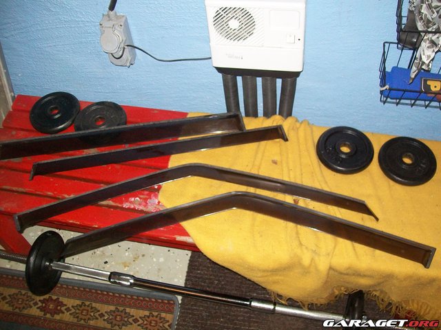

Har ryckt dän mina vinavvisare o påbörjat en riktigt noggrann putsning av dem smile
https://www1.garaget.org/gallery/images/183/182654/182654-7a4ffa282f16467d8f89978f5f8738dd.jpg

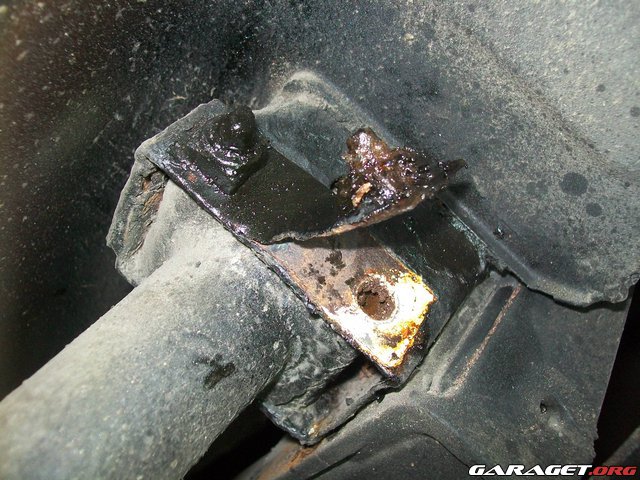

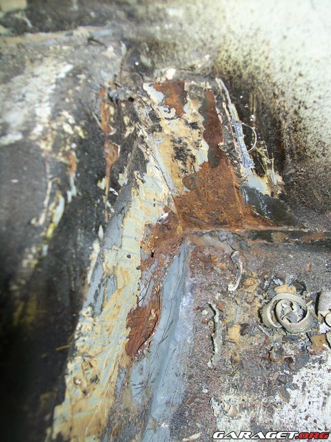

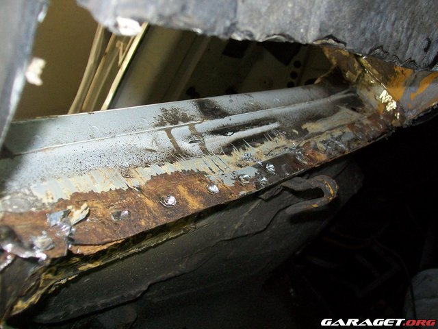

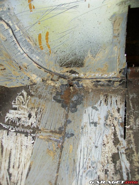

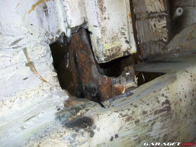

Karosseriarbeten:

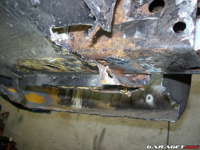

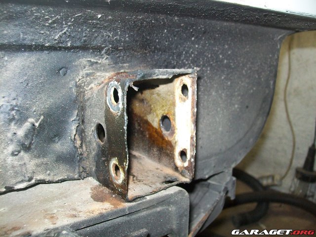

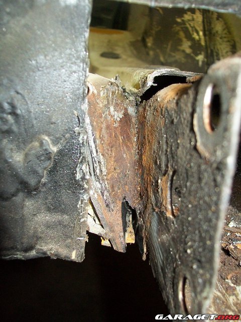

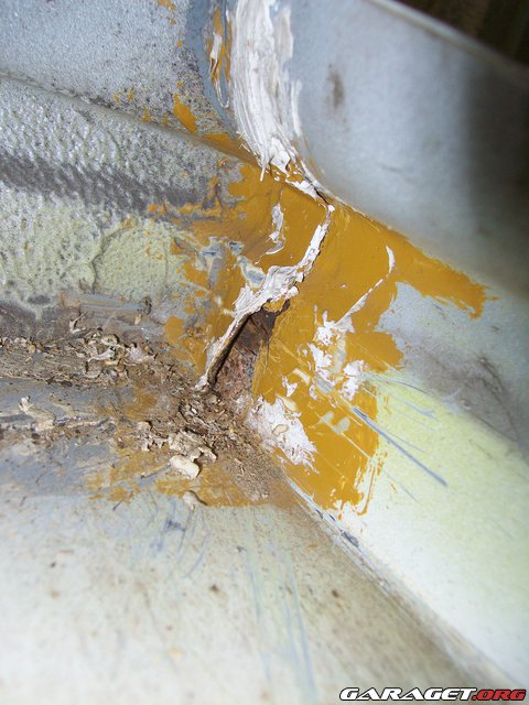

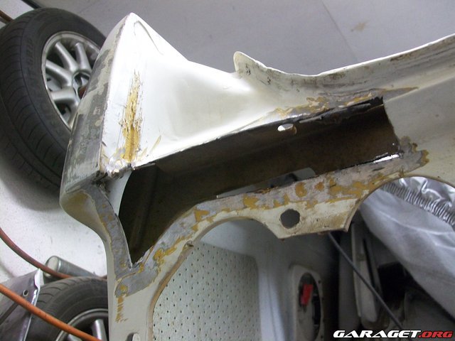

Fixat rosten ovanför ena baklyset

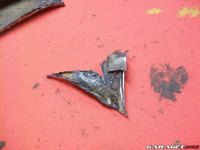

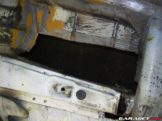

Det dåliga urkapat

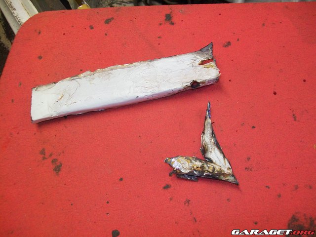

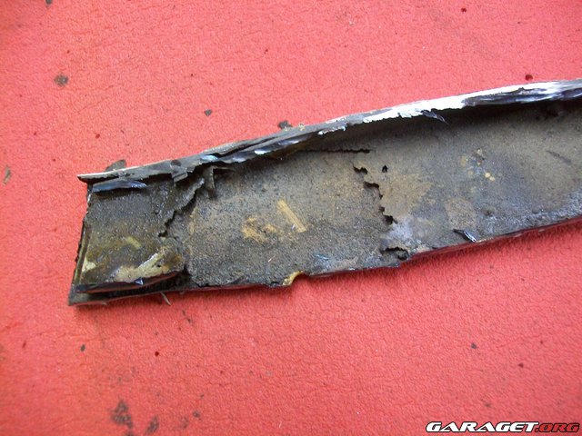

https://www1.garaget.org/gallery/images/183/182654/182654-8953027a73cf9518f167bf187e5806c2.jpg
Dem gamla bitarna tongue
https://www1.garaget.org/gallery/images/183/182654/182654-0ed118956409ba127c0e6e042ba360d5.jpg
Hehe, överlappat hål
https://www1.garaget.org/gallery/images/183/182654/182654-48da2d4412ecb8f3ec51d548cb15fcf0.jpg
Även den andra biten hade ett överlappat hål
https://www1.garaget.org/gallery/images/183/182654/182654-1a3f1d56478535b3c870c15ef532eb25.jpg
Resultatet smile

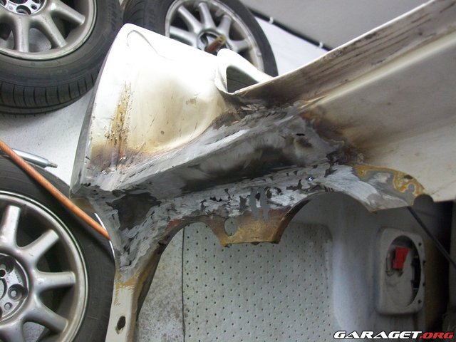

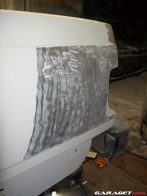

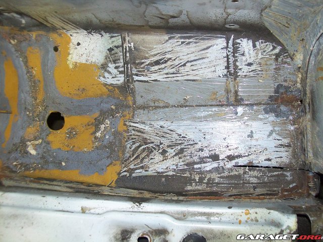

Var så himla nyfiken på allt spackel i vänster bakskärm. Så jag slipade helt enkelt i bakskärmen tills spacklet var borta.
Det visade sej vara en hyfsat stor ytlig bula eller hur man ska säga där. Jag smällde till bulan från baksidan o vips så var den borta wink
https://www1.garaget.org/gallery/images/183/182654/182654-0e6e8499899c4521f80cc91e9c98db9c.jpg
ojoj vad dammigt det blev tongue
https://www1.garaget.org/gallery/images/183/182654/182654-68c4b3e298d01cdbe5f63a26917d4163.jpg

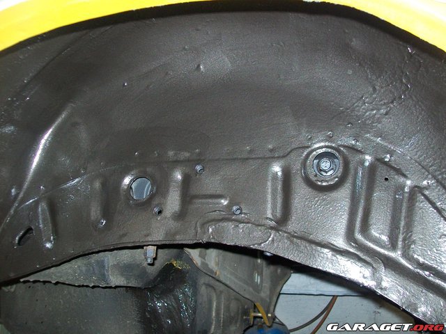

Nu är även båda hjulhusen redo för ny underredsmassa också smile nu har jag sprutat body i bägge o sedan lagt 2 lager lack på detta tongue

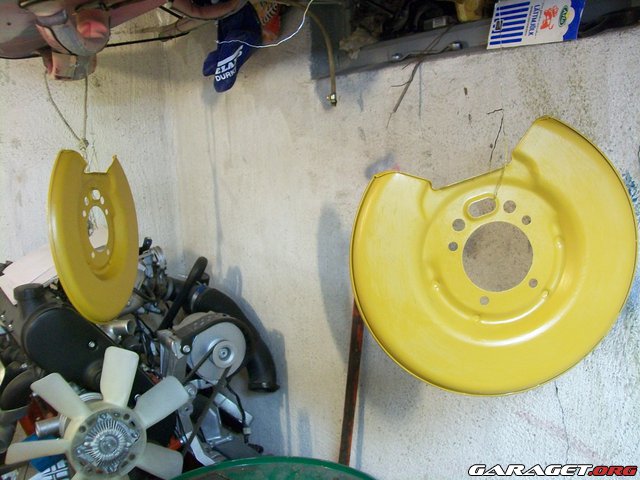

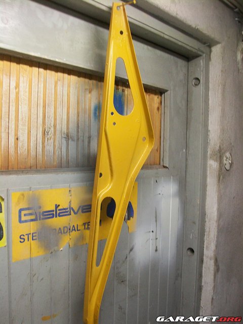

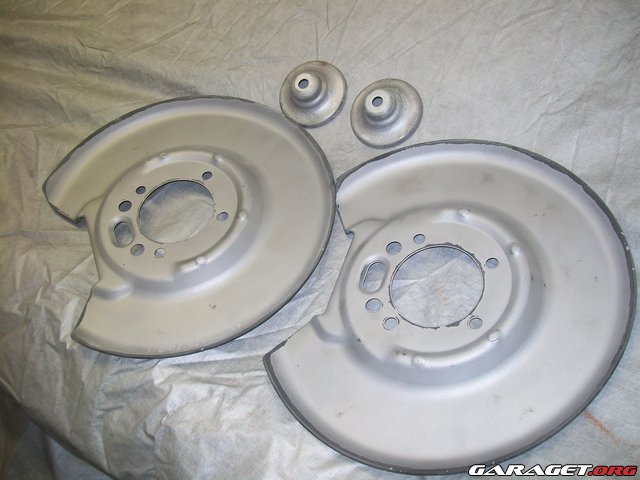

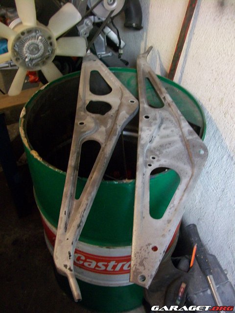

Fått mina saker blästrade smile
https://www1.garaget.org/gallery/images/183/182654/182654-c4c1534c96a0eb21cb7c72875037b515.jpg
https://www1.garaget.org/gallery/images/183/182654/182654-30688150d97b5281194968542cf333c5.jpg

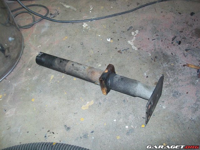

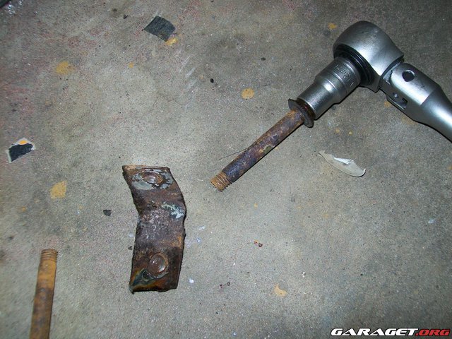

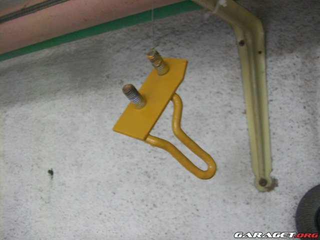

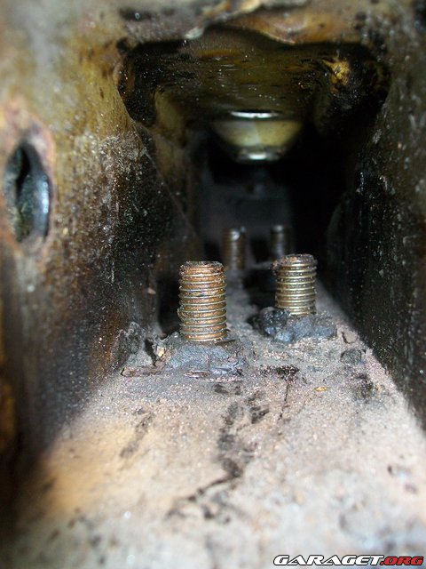

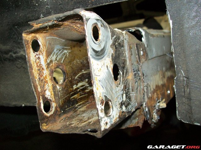

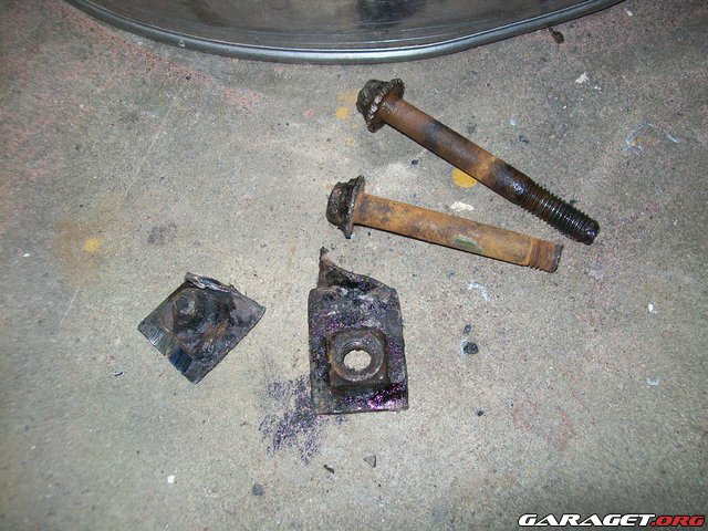

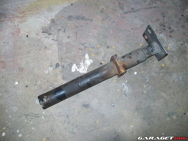

svetsade i  nya bultar i bakaxelhållarna då de ej fans o köpa på volvo.
Var lite bök med att få bultarna precis i mitten då hålen var större men det gick bra smile
https://www1.garaget.org/gallery/images/183/182654/182654-bfca1ff518d1d05d28927734ccaab94e.jpg

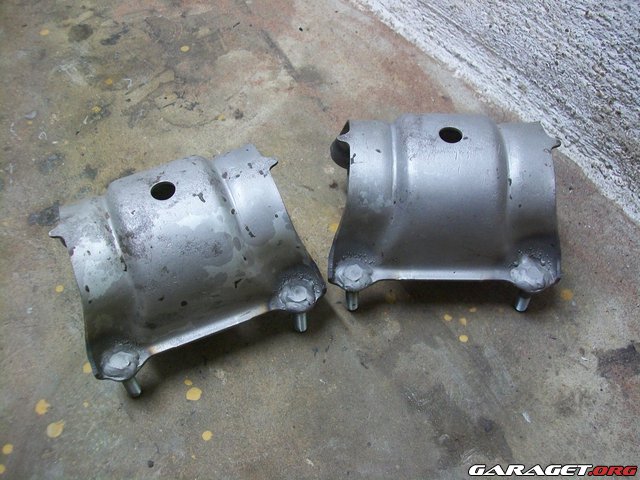

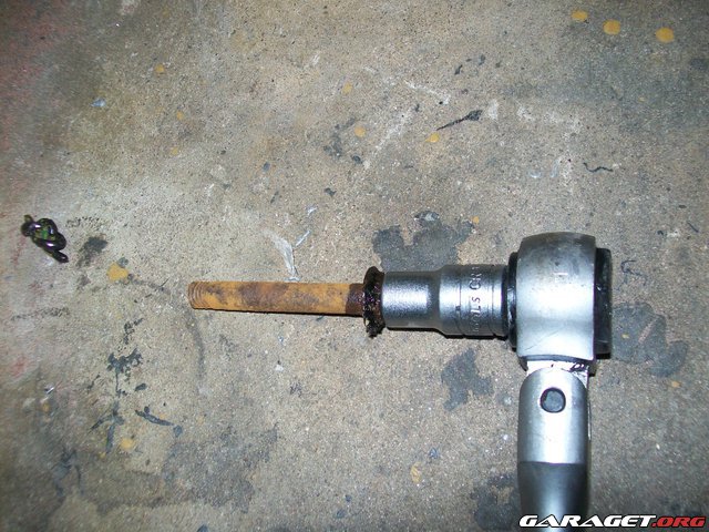

sköldarna har jag blästrat själv, vettefaan vad biltema lackat dessa med. tog 4 timmar att blästra bort den gamla färgen tongue
https://www1.garaget.org/gallery/images/183/182654/182654-02eda3c8039359e81ee97a499500a543.jpg

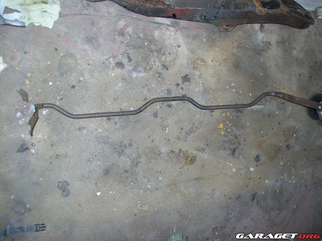

dom som blästrade sakerna var dock lite halv chockerade över min krängningshammare. den gick inte få bättre än såhär. dom har kört den i blästern 4 gånger. jag har även själv försökt blästra lite på den också och det går inte o få en såndär silvrig yta som blir efter en blästring. utan den blir bara ljusbrun smile men men det får duga wink
https://www1.garaget.org/gallery/images/183/182654/182654-bd7f10395642faaabc2b15a276e062f9.jpg

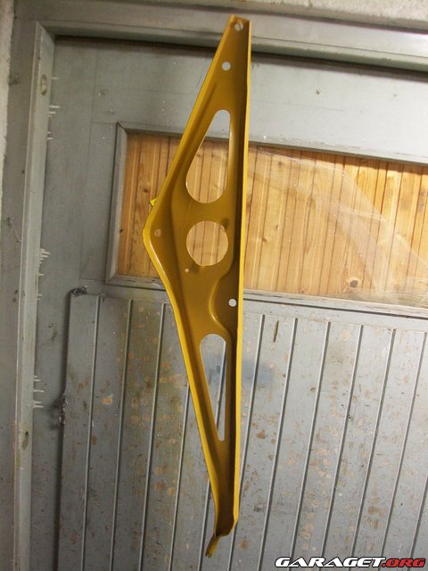

Rostskyddsmålning av sakerna smile
https://www1.garaget.org/gallery/images/183/182654/182654-6c28980b81645f44a0b03f0fd5e6f006.jpg
https://www1.garaget.org/gallery/images/183/182654/182654-e9db3a17d24ed8913f330a8084e0d493.jpg
https://www1.garaget.org/gallery/images/183/182654/182654-c771f4cd6507c194234fc5fe235b7e8a.jpg
https://www1.garaget.org/gallery/images/183/182654/182654-21e80731d9d874cf0cc56abced5a7714.jpg
https://www1.garaget.org/gallery/images/183/182654/182654-d4e0321e6e56fd51636987b60e2e2d20.jpg
https://www1.garaget.org/gallery/images/183/182654/182654-40a6ab52b28a6dfffe7276bffdc3a762.jpg
https://www1.garaget.org/gallery/images/183/182654/182654-9d99dea65c95d166e45e67cb4f42cd91.jpg
https://www1.garaget.org/gallery/images/183/182654/182654-7603d974bad5f92ba2cffbf0ea5afe37.jpg

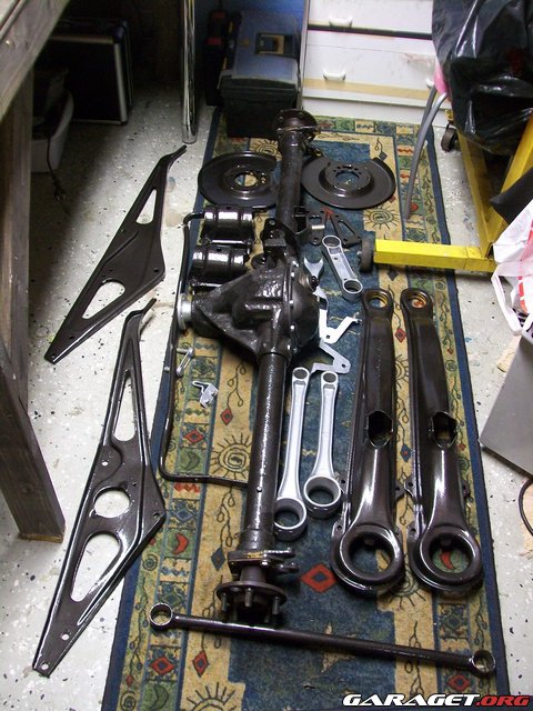

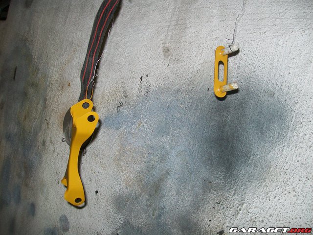

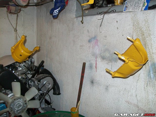

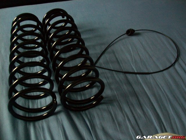

Alla sakerna till bakvagnen är nu färdigmålade smile Nya bussningar beställs i slutet av denna månaden tongue
https://www1.garaget.org/gallery/images/183/182654/182654-d1a7445b48c20c0ed8c2dc4d52521d63.jpg
Inhandlat nya fjädrar samt höger handbromswire o även ett rep fäste till vajern på bakaxeln
https://www1.garaget.org/gallery/images/183/182654/182654-1669d1af0d7fa5e3ff358a24aaf43da1.jpg

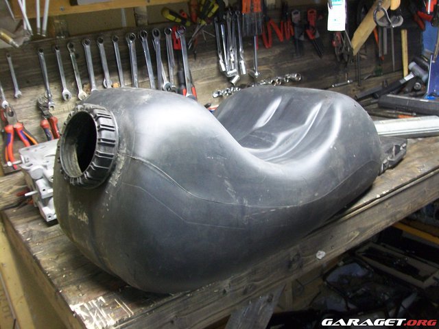

Bränsletank & Armatur.

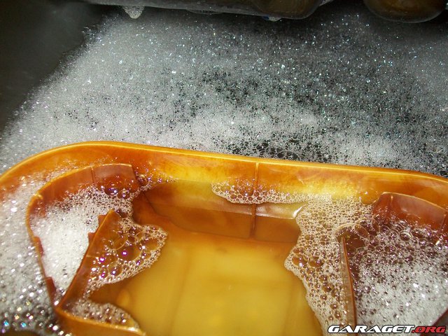

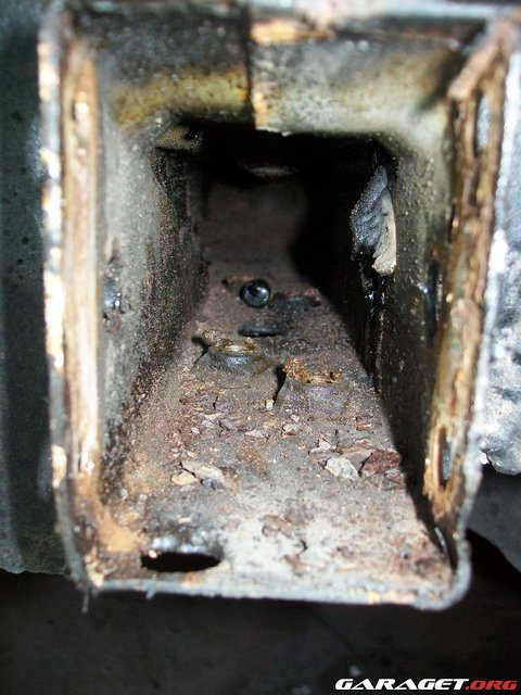

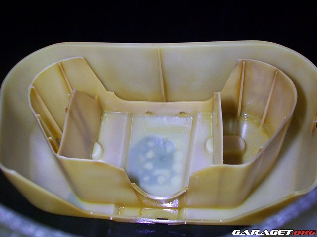

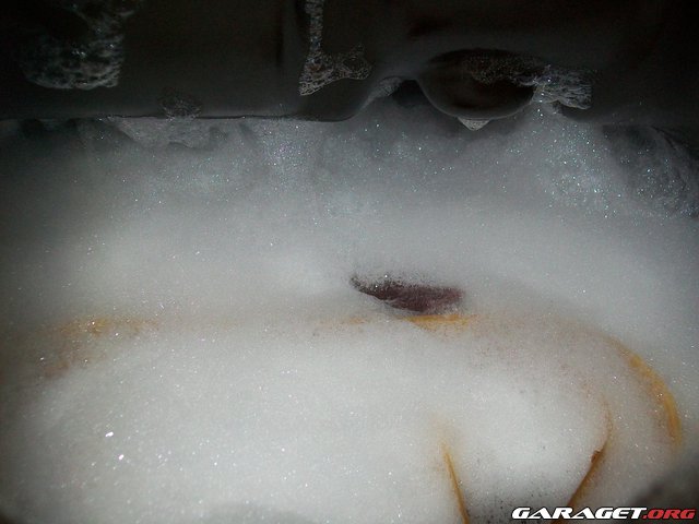

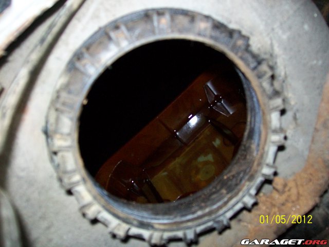

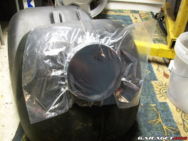

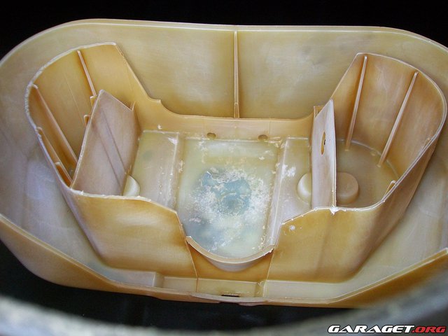

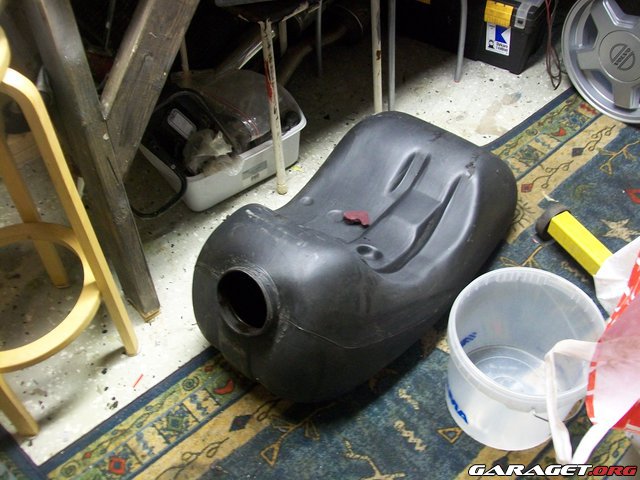

Min tank var så skitig inuti, en ljusbrun hinna inuti hela tanken
https://www1.garaget.org/gallery/images/183/182654/182654-e971948c15188a1519e80326f45730e2.jpg
Glömde ta en bild på hur det såg ut först men här är en gammal bild jag hitta
https://www1.garaget.org/gallery/images/183/182654/182654-f439cfd3483087d77835af0716042a1e.jpg

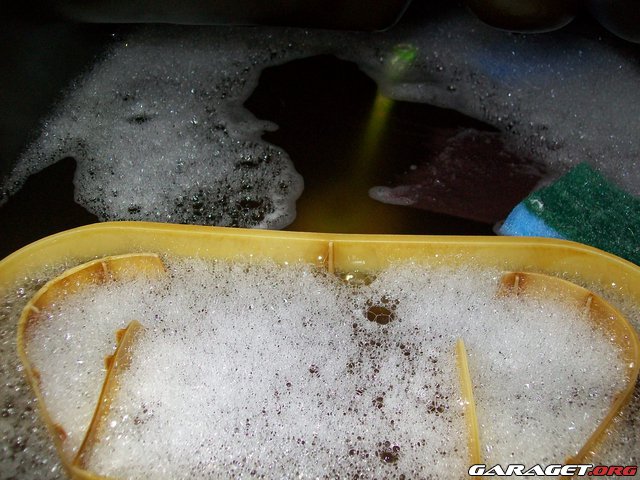

Jag försökte få rent den med en jävla massa saker typ diesel, avfettning, lacknafta, klor, maskindiskmedel, bensin, brakecleaner mm. Inget av detta bet på skiten. hittade sen något industrirengörningsmedel som jag provade med. och det bet lite på skiten så jag fyllde halva tanken med detta.
https://www1.garaget.org/gallery/images/183/182654/182654-3ab3b9904a2bcb69c765a358747fb7a2.jpg
medlet låg i i ca en vecka. jag gnodde i tanken med diskborste, svinto  o lite olika svampar ca 1 timme varje dag.
https://www1.garaget.org/gallery/images/183/182654/182654-d4f596c11d9af3f672784fda53dba7c6.jpg
täckte hålet varje gång jag var där med påse o buntband för det inte skulle dunsta
https://www1.garaget.org/gallery/images/183/182654/182654-0aaf548099d4b5d54e22d4c11a1363ec.jpg
en vecka senare tyckte jag det var dags att skölja ur o kolla hur det ser ut.
Såhär såg det ut innan det var dags för ursköljningen
https://www1.garaget.org/gallery/images/183/182654/182654-ff1347bc426a03a8738671fc29eb1313.jpg
Såhär blev resultatet. Helt klart bättre än innan men jag är ändå inte nöjd då jag vet att det kan bli bättre.
Pappa ska ta med den till  jobbet i veckan o försöka få den ren med något medel och 80 graders högtryckstvätt smile
Funkar inte det heller så ska jag prova slå i sånt man häller i avloppen när det är stopp tongue
https://www1.garaget.org/gallery/images/183/182654/182654-ee4d53ca5875ffe90814544114a5065c.jpg

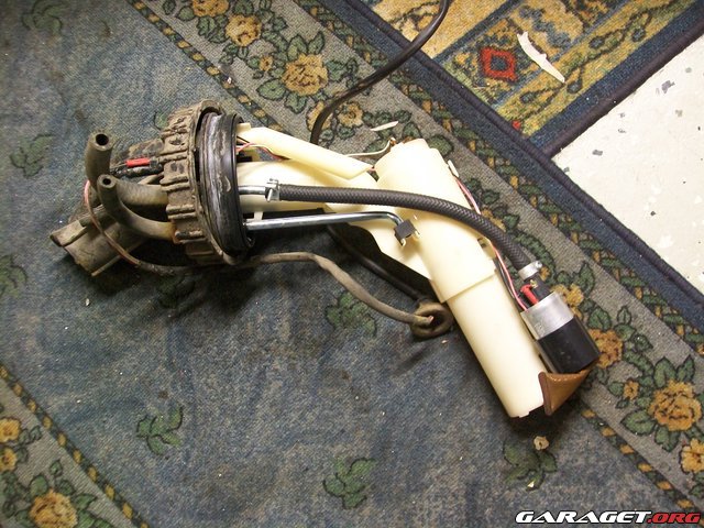

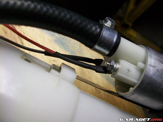

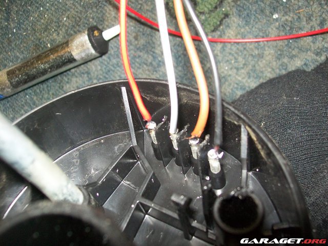

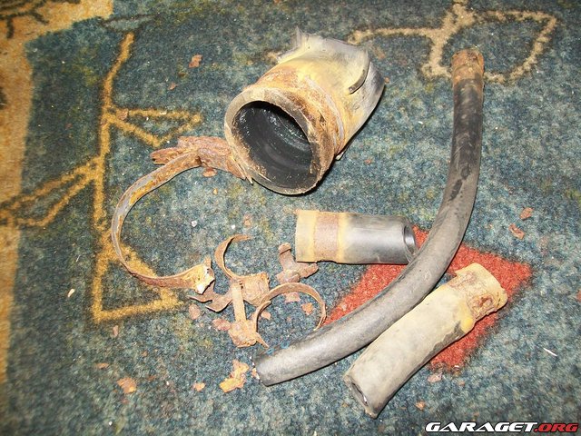

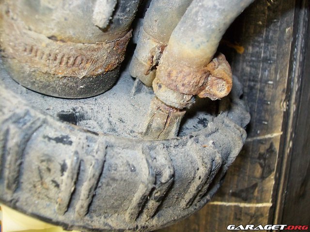

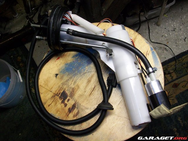

nu över till tankarmatur.
Min armatur vart ju plasten i locket sprucket på så det rann ut när man tanka fullt. Köpte ett annat lock på skroten för ett tag sedan som jag tänkte byta. dock hittade jag inte det locket jag letade o letade.
Förra veckan när jag var på skroten så låg det en 745 på sidan där inne med plastarmatur. Så jag tänkte jag plockar väl den då så har jag en sen.
Sagt o gjort
här är den. flottören o allt funkade smile
https://www1.garaget.org/gallery/images/183/182654/182654-acc31de15058dc8450f1984783cded04.jpg
dock var plasten på denna också sprucken på samma ställe sad dock hade inte sprickan gått igenom plasten änu som på min gamla.
https://www1.garaget.org/gallery/images/183/182654/182654-3e04237ea89cc296bf8cd7e5076d2da3.jpg
Tänkte att jag limmar runt sprickan med 2 k lim så blir det nog bra smile Men när jag letade efter limmet så hittade jag ju locket smile Så då lade jag undan denna armaturen o bytte locket på min nuvarande armatur. (Gott o ha en liggande också smile )
https://www1.garaget.org/gallery/images/183/182654/182654-85e73cdba3baa1a274793fd71efcdad0.jpg
dålig bild men här är sprickan i det gamla locket.
https://www1.garaget.org/gallery/images/183/182654/182654-9ba6cd089fff99783eaf58f14d1e1b8e.jpg

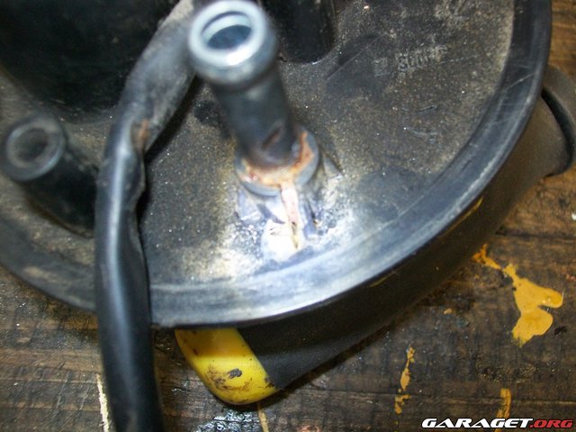

Gamla klämmorna o slangarna borta från det nya locket. dock tittade det fram en spricka i nya locket också på samma ställe. dock var denna inte så stor än så jag ruggade upp ytan vid sprickan o la på 2k lim för arr förhindra att det spricker vidare smile
https://www1.garaget.org/gallery/images/183/182654/182654-47d6614abb4ce5dbffe007edfcf36647.jpg
tog väck det gamla locket o märkte att kablarna på min armatur vart slut. så fort man böjde i dem så sprack isoleringen.
Så jag bytte helt enkelt ut kablarna smile
Precis lött på nya kablar i nya locket tongue
https://www1.garaget.org/gallery/images/183/182654/182654-77edd08717e882cbc06f33bb8286e91d.jpg
och så såg den ut när jag var klar med den smile Nya kablar, nytt lock o såndär trevlig slang runt kablarna som går in i bilen wink Nytt förpumps-filter beställdes även på volvo i fredags. ska hämta det nu på fredag smile
https://www1.garaget.org/gallery/images/183/182654/182654-47d33ab5248df5904f524a702d4bde51.jpg
nya kabelskor o krympslang big_smile
https://www1.garaget.org/gallery/images/183/182654/182654-12a0c920e10031ec332404224d5c5461.jpg

Liten update på vad som hänt här idag smile
Pappa hat tvättat tanken änu en gång nu med hetvattens-högtryck
https://www1.garaget.org/gallery/images/183/182654/182654-a7fe63abc0f39cf6f94e2c98ad4af169.jpg
Gick inte o få den renare inuti än såhär, den bruna hinnan i resten av tanken försvann dock big_smile
och som ni ser så uppskattade inte riktigt plasten i mitten här högtryck o varmvatten så den "flagande lite". Ska ta o putsa bort detta sen så det inte for runt o sätter igen filter osv
https://www1.garaget.org/gallery/images/183/182654/182654-6429923b627083d8b15069facc439e30.jpg
Vet sen innan det är rost på g i dubbelplåtarna vid draget, o i baljorna i bagaget. Tidigare i tråden visste jag inte riktigt om jag skulle ta detta nu eller bara vänta tills det blitt genomgående.
Men bestämde mej igår för att ta tag i detta medan jag ändå håller på smile

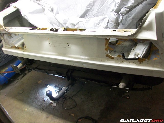

Stötfångare borta smile Tror ni en alu balk från en fram stötis passar bak? Alla alu balkar bak är ju sönder-ärgade
https://www1.garaget.org/gallery/images/183/182654/182654-3a6b62e0d7328818aebae8ce7ed71aa1.jpg
började demontera krockdämparna
skruven rök direkt efter att jag våldat på en 12mm hylsa på det som fans kvar av skallen xD
https://www1.garaget.org/gallery/images/183/182654/182654-91e9cb6868245f1fd3021c8dfd41dfc6.jpg
oj där släppte halva skiten. rostigt o fint wink
https://www1.garaget.org/gallery/images/183/182654/182654-0b1b1ffff689766b81da4a7dfc38a04e.jpg
o där kom nästa. den rök av den också tongue
https://www1.garaget.org/gallery/images/183/182654/182654-4974d86a743e72ec524702cfa1f09ff9.jpg

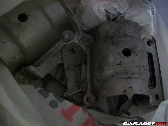

Krockdämparen loss smile Ska blästras o målas
https://www1.garaget.org/gallery/images/183/182654/182654-85b7d589f2607397c46a5d95876b1c1a.jpg
än så länge såg det ju inte så värst jätte rostigt ut
https://www1.garaget.org/gallery/images/183/182654/182654-4223d547fd88b1a61ee4a7fe69cb8bf1.jpg
skitigt här inne tongue

titta fram ett hål i dubbelplåtsrosten tongue
https://www1.garaget.org/gallery/images/183/182654/182654-6f0717b77fb69b6af1df0483a8238ea7.jpg
började på höger sida.
Kapning på G smile
Rosten gillar allt dubbelplåt wink
https://www1.garaget.org/gallery/images/183/182654/182654-1ed50169fcddb31b298ce0bc54aa8024.jpg
ett hål titta fram under karosserikittet
https://www1.garaget.org/gallery/images/183/182654/182654-83ec7b7663e36919f3ef78e18c74be35.jpg

baljan såg ju inte så värst rostig ut. men jag välde ändå att kapa bort halva för annars kom jag inte åt rosten. blir fint med nytt här sen.
https://www1.garaget.org/gallery/images/183/182654/182654-35257c399569d816160243afe0c6e158.jpg
såhär såg min lilla sophög ut efter dagens arbete, massa kitt och rostig plåt
https://www1.garaget.org/gallery/images/183/182654/182654-7ef32474f24521d54196239bfa065d47.jpg
min balja jag fick kapa ur. vart även tvungen att kapa bort halva av min fina lagning hmm
men men gör om gör rätt som man säger big_smile
https://www1.garaget.org/gallery/images/183/182654/182654-f6063fd4f710bf98c38e5e4eb770e3de.jpg
uppkapat
https://www1.garaget.org/gallery/images/183/182654/182654-d3a7337b69ac914025eb3dd3d14bf387.jpg
såhär såg det ut där baljan suttit efter jag borrat bort det sista av den tongue

o så började jag sära på plåten där draget ska sitta, tänkte kapa av den plåten typ nån liten cm efter skruvarna till draget o sen göra en ny bit med nya hål o grejer så det blir fräscht big_smile
https://www1.garaget.org/gallery/images/183/182654/182654-88f4f229fd126ffee1bdbcf9a33750b3.jpg

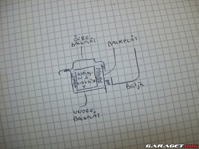

någon som vet hur mycket själva fästet till krockdämparn o draget sitter i? hade gärna velat ha dän det o blästra det eller kanske tillomed köpa ett nytt. vet heller inte riktigt om jag vågar ta bort det. kanske inte får tillbaka det på samma plats sen så kofångarn står snett o draget ej går dit igen xD
https://www1.garaget.org/gallery/images/183/182654/182654-2de7026f4e610d73ac0a169210f75d26.jpg
gjorde mej en liten skiss också hur alla plåtarna här bak sitter ihop. kanske kan vara till nytta för nån annan vad vet jag tongue
https://www1.garaget.org/gallery/images/183/182654/182654-0d0b724e79c48a777e4f98718228a10d.jpg
Ska det lagas så ska det göras seriöst! big_smile

såndäringa alubalk köpte jag ny på volvo till min 945:a, så det borde du kunna få tag på smile
