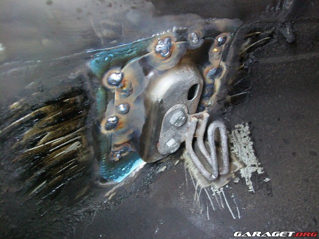

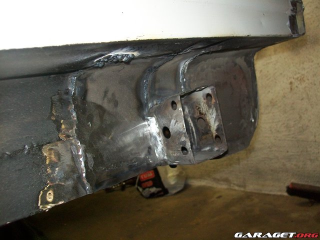

Jaha då kör vi la en mindre update innan  läggdags smile

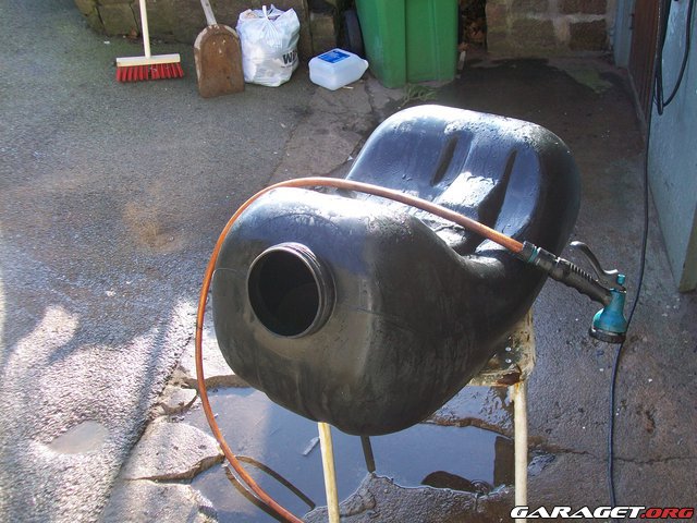

Var ju så fint väder i helgen så jag tvätta av tanken en sista gång med klor tongue
Så  nu är den ren o finer wink
https://www1.garaget.org/gallery/images/183/182654/182654-e0451651d884fc9ae717839e32771860.jpg

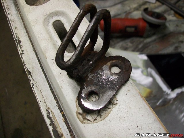

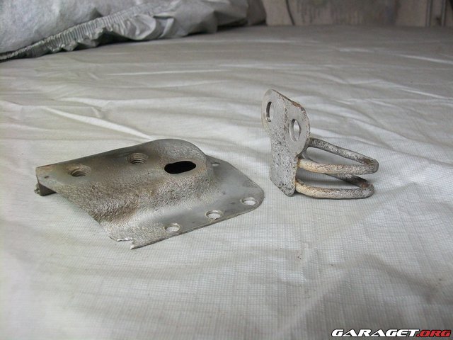

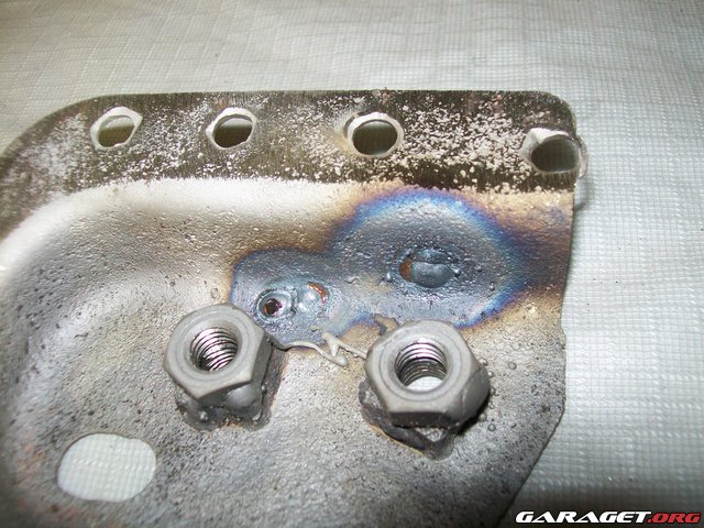

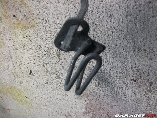

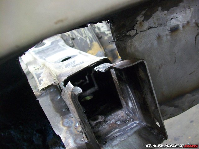

sen försökte jag lossa det ena avgasfästet bak men det gick ju åt satan. ena skruven drog jag av o den andra gick inte rubba så den sågades bort.
o själva fästet i karossen för avgasfästet var rostigt o jävligt så jag kapade dän hela skiten wink
https://www1.garaget.org/gallery/images/183/182654/182654-16868dd071f8de058e60c2e53292f4d7.jpg

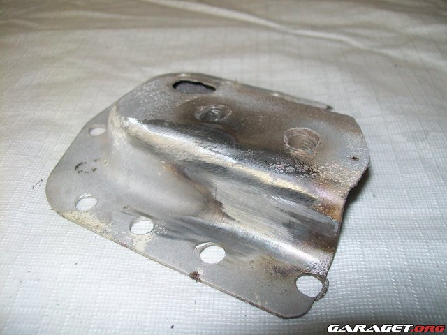

Fästen fick jag dän helt iaf smile ska blästras imon
https://www1.garaget.org/gallery/images/183/182654/182654-158d6d1fbb48558a99e1c4e03663d02f.jpg
rostiga fästet ja kapa dän
https://www1.garaget.org/gallery/images/183/182654/182654-9d5ee678e6b278674b3c96e2a0460667.jpg
https://www1.garaget.org/gallery/images/183/182654/182654-a632707200d9f8494e6a089417aa10a1.jpg

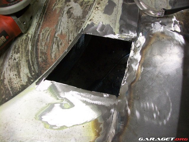

Pappa ska få den stora äran att få borra dän svetsarna på jobbet imon o sedan blästra själva fästplattan smile
https://www1.garaget.org/gallery/images/183/182654/182654-197c48cb04f5c42fb395db70e34ea709.jpg
såhär ser det ut nu. denna sidan snart klar big_smile
https://www1.garaget.org/gallery/images/183/182654/182654-89e5c2b778b39b2fa4d7bce308adfebc.jpg

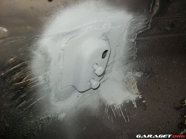

o under big_smile la på lite svetsprimer på nya plåten där fästplattan ska svetsas sedan så hinner det torka riktigt tongue
https://www1.garaget.org/gallery/images/183/182654/182654-73a25d938e07008a28c456a5812a1f24.jpg

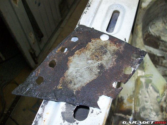

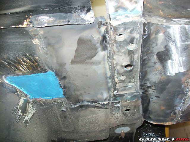

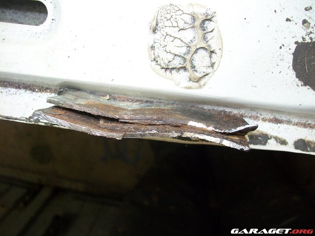

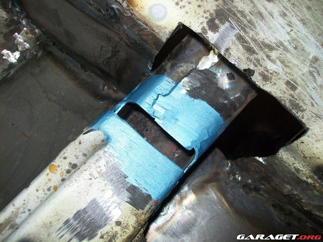

liten update igen smile
va rostigt här så vart ju tvungen o fixa det tongue
https://www1.garaget.org/gallery/images/183/182654/182654-2d733ec9555a26af78babfafbc14d47b.jpg
Gamla biten big_smile
https://www1.garaget.org/gallery/images/183/182654/182654-8edc7993938a75634c38f2d5ec533b2d.jpg
o så var den rosten väck wink

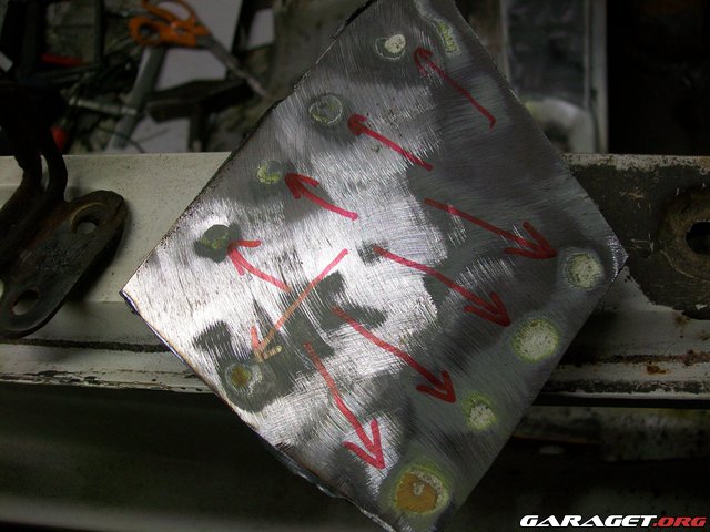

https://www1.garaget.org/gallery/images/183/182654/182654-c783cbec77876e35560d304db4d70851.jpg
https://www1.garaget.org/gallery/images/183/182654/182654-0a7c3342c21e13d84b21cb0fcbbdeb57.jpg

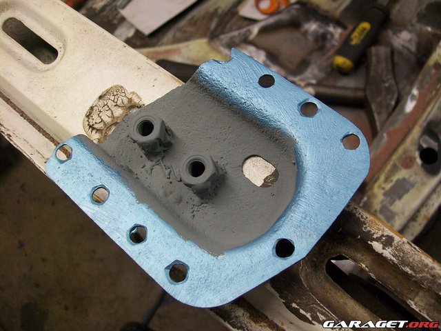

pappa blästra det som jag fick kapa dän igår smile dock tyckte jag det var lite väl mycket rost kvar så jag drog av dem en extra gång med blästern innan ja började tongue
https://www1.garaget.org/gallery/images/183/182654/182654-a3ed8fc70976bcd01a78d7818ef9b991.jpg
vart genomrostat på 2 ställen. 2 mindre hål som lades igen med svets wink
https://www1.garaget.org/gallery/images/183/182654/182654-9635268e24b3b9e09d4310ee983790f6.jpg
svetsen nedslipad smile

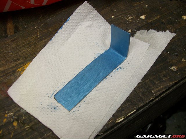

https://www1.garaget.org/gallery/images/183/182654/182654-01002d66f42b5389269adb6fb342faad.jpg
körde på med zink på insidan o svetsprimer i kanten där den ska svetsas tongue
https://www1.garaget.org/gallery/images/183/182654/182654-d89ee3573340b61c5b9663269bb1bee5.jpg
såådär ja big_smile. då satt den där igen
https://www1.garaget.org/gallery/images/183/182654/182654-c1be63d9fade3e0d1edba14230658534.jpg
slipa ner svetsarna o körde på med lite zink här också så länge. känns onödigt att låta den vara oskyddad i väntan på det andra då en blästrad yta tydligen ska rosta mycket snabbare
https://www1.garaget.org/gallery/images/183/182654/182654-66a2c6f320f591d594caa78e84f426f9.jpg

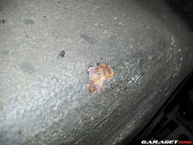

stötte på mer rost i reservhjulsbalja dock ytligt men tror ändå jag ska ta o skrapa hela baljan ifall det finns mer under massan
https://www1.garaget.org/gallery/images/183/182654/182654-d797278f07e330cd16633889f172357f.jpg
o så lite zink på fästet också tongue
https://www1.garaget.org/gallery/images/183/182654/182654-f1a7e60277617a35e9dac05e56929a95.jpg
Godnatt!

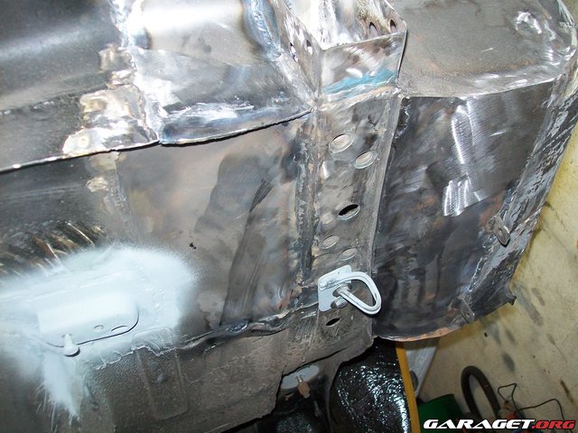

liten update idag också tongue
svetsa svetsa
en ny bit tongue

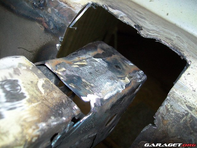

https://www1.garaget.org/gallery/images/183/182654/182654-bffb6391209baa3857e6d0fb729f9946.jpg
som ska sitta här
https://www1.garaget.org/gallery/images/183/182654/182654-4fa13b5123b1c7aad4d819019d968170.jpg

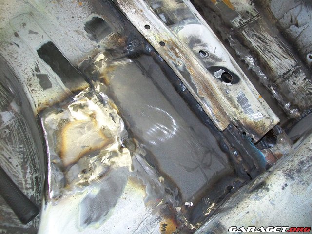

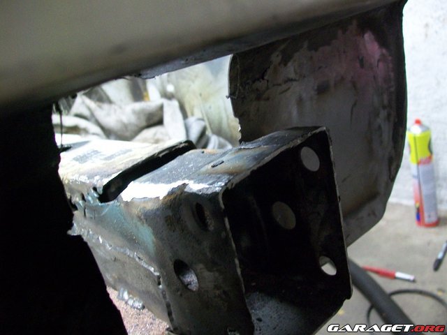

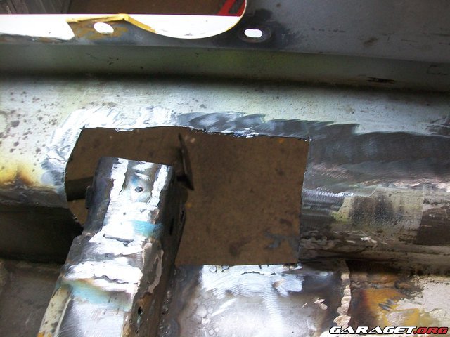

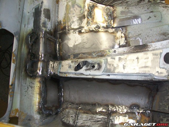

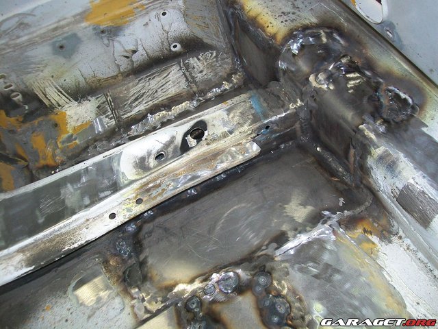

med den biten på plats tar vi nästa. kapade upp här lite då jag hatar att svetsa massa jävla småbitar, så nu blir det en större bit som måste hit tongue
https://www1.garaget.org/gallery/images/183/182654/182654-e510b27ee301110990b1e2ba0288d42b.jpg
SÅH! Höger sida klar big_smile
https://www1.garaget.org/gallery/images/183/182654/182654-85d2100fae4654d9bc0788d6993041ba.jpg
https://www1.garaget.org/gallery/images/183/182654/182654-3e70deac16ad2c1e75e94d5d06367b51.jpg
https://www1.garaget.org/gallery/images/183/182654/182654-c3b86972ab8edfd97c3c83386b51565b.jpg
https://www1.garaget.org/gallery/images/183/182654/182654-77614f5a8db86cec078a531e7324d7aa.jpg
vill ha höger sidan helt klar innan jag gör samma operation på vänster.

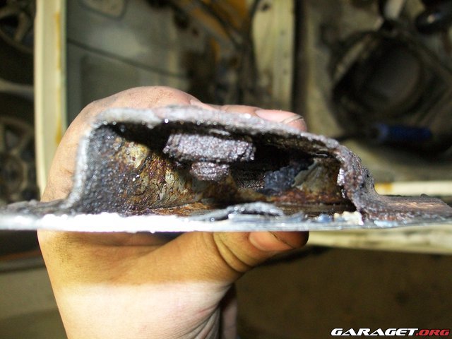

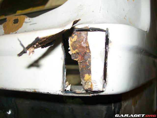

så då kapa jag dän  änu lite standard dubbelplåtsrost wink
https://www1.garaget.org/gallery/images/183/182654/182654-f3e8a1caac68f41b4eb7a65093d68ba5.jpg

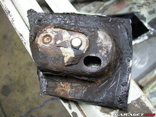

o så avslutar vi med en bild på hur gamla plåten där avgasfästet satt såg ut
https://www1.garaget.org/gallery/images/183/182654/182654-ce75ba74053ee60ab8bca30aa9b10404.jpg
