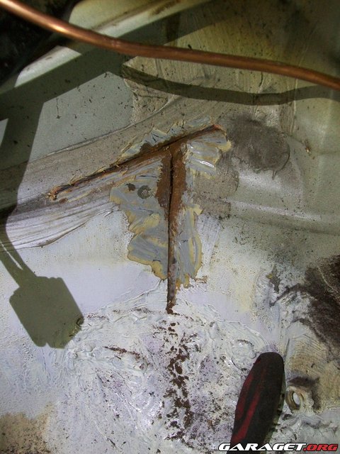

meraa rost fixas smile
Den lilla rosten jag hitta blev tillslut såhär mycket tongue
nu är det dåliga borta smile

torkat rent det sista nu smile
är en del ytrost här o var som ska fixas innan vi kör på med ny massa big_smile
