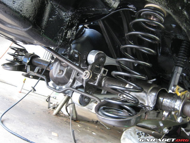

Update på helgens jobb.
Fick gjort allt jag ville ha gjort denna helg big_smile
Gjorde mej en ny ruta wink
https://www1.garaget.org/gallery/images/183/182654/182654-b5f68cf7fdb5f7a1417c41c368435c54.jpg

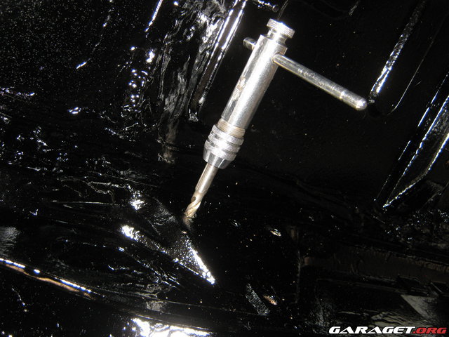

Fixade rosten runt hålen under bakrutan tongue här fick det bli slipning och rostätare. hade inte velat fylla hela alltet innanför hålen med sand då jag inte kommer åt med dammsugaren där tongue
https://www1.garaget.org/gallery/images/183/182654/182654-d906b133f0b0266c4833e6088f6d941c.jpg
lite dålig bild men men.

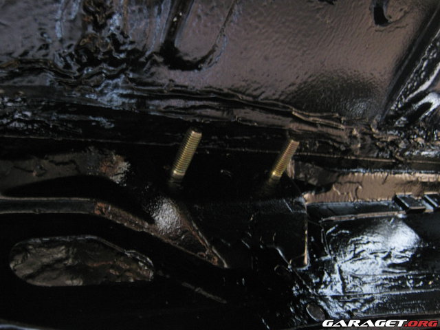

Spruta iaf ett lager tunnflytande rostskyddsvätska där hålen ovanför bakrutan var. så nu ska det nog hålla sej här smile
https://www1.garaget.org/gallery/images/183/182654/182654-3f0a9ca5955dd422711097e62697ca49.jpg

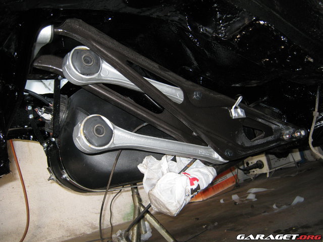

monterade ihop denna till bakvagnen vad den nu heter tongue
himla fint blev det wink
https://www1.garaget.org/gallery/images/183/182654/182654-208d013eb11e81ac37a37baac8ec3c81.jpg

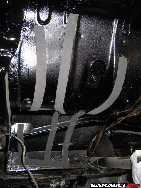

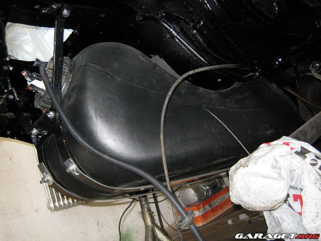

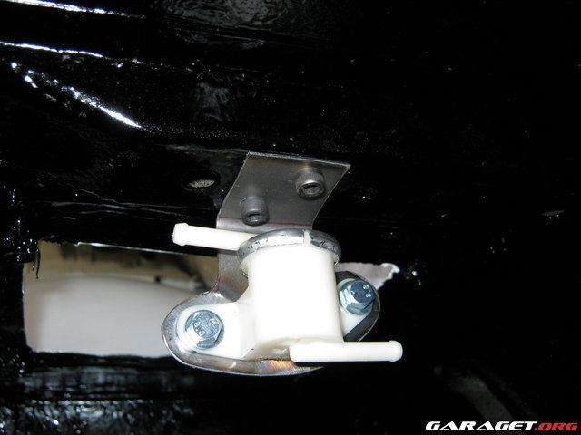

satte dit skumplast tejp på tankbanden så tanken ligger mjukt på dom smile
https://www1.garaget.org/gallery/images/183/182654/182654-5116725d1ab00bd57503b771cc86964b.jpg

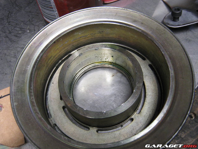

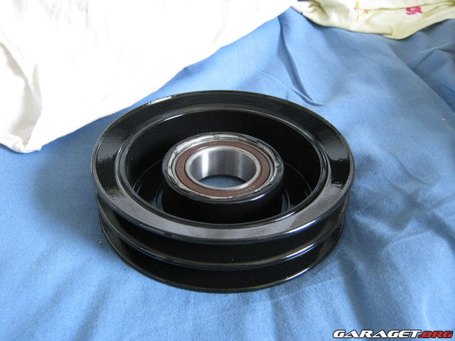

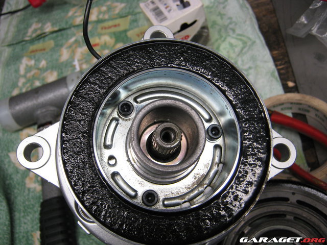

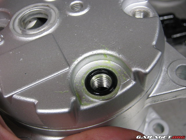

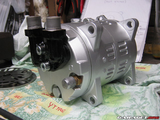

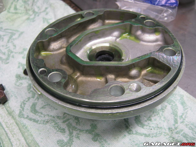

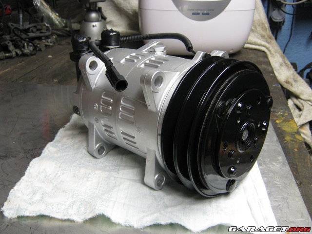

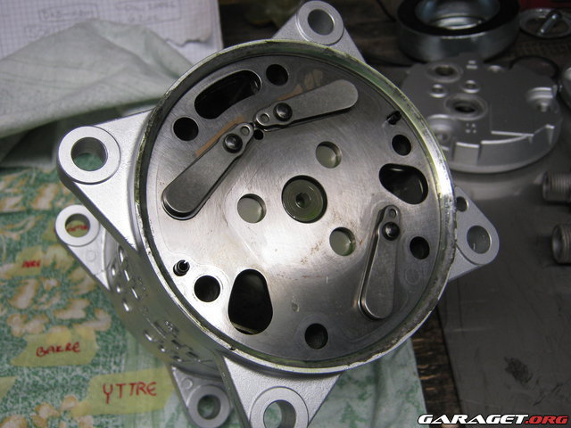

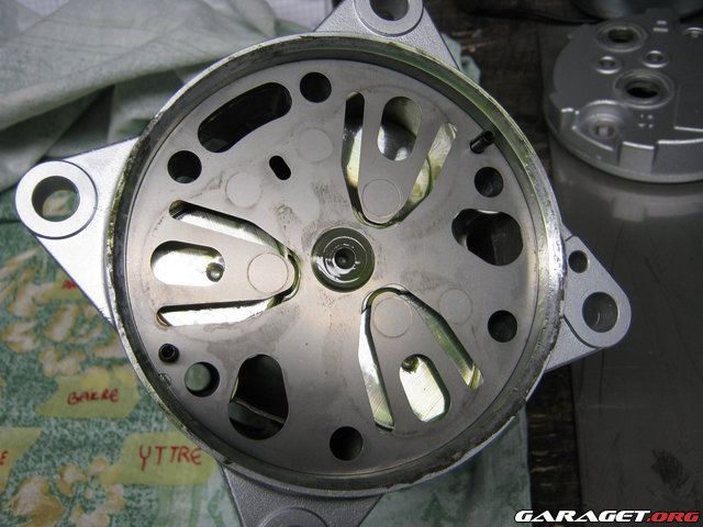

Ac kompressor meck!
Ny o ren avfettning i tvätten
https://www1.garaget.org/gallery/images/183/182654/182654-04fd464fbcdb7ebac42ed8e1adacd45a.jpg
o så tvättades allt till kompressorn i ultratvätten så blev det så rent o fint wink
https://www1.garaget.org/gallery/images/183/182654/182654-49b56ca361cad9ca4b8a77868fa9d34c.jpg
Glasblästrat kompressorhus smile
https://www1.garaget.org/gallery/images/183/182654/182654-477b0d556ff90c00101a03e3f6ffdd73.jpg
o så lite lack på dem big_smile
https://www1.garaget.org/gallery/images/183/182654/182654-7d63ddf5d0c6eb761b1e6865635d436e.jpg
lite mera blästrat smile
https://www1.garaget.org/gallery/images/183/182654/182654-a79697d276cd5ebefe568b0f08db2d52.jpg
Blandar ihop lite färg smile
https://www1.garaget.org/gallery/images/183/182654/182654-38ae462f46fd4add403cd9f1285407b0.jpg
och så grundlackar vi det big_smile
https://www1.garaget.org/gallery/images/183/182654/182654-157151cac1869dab2ee114ab716cb82f.jpg
https://www1.garaget.org/gallery/images/183/182654/182654-751c7825f49775696ffbfd25262d0daa.jpg
Lackade o klara med biltemas svarta 2k färg smile var svårt som fan o komma åt över allt. Min mini färgspruta funkade inte så fick lacka detta med min stora spruta tongue
https://www1.garaget.org/gallery/images/183/182654/182654-07d35a102c3f5e4d5382214591ef01da.jpg

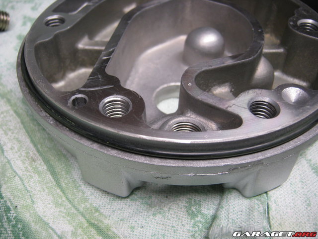

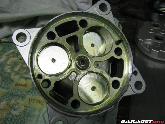

Kompressorhuset tvättas ur mycket noga sedan börjar jag montera ihop det big_smile
Inoljat lager smile
https://www1.garaget.org/gallery/images/183/182654/182654-6844e2b53ed28e0102d03739fc19e98c.jpg
alla rörliga delar till kolvarna inoljade
https://www1.garaget.org/gallery/images/183/182654/182654-5cadeeb55f1a0bfe077b22a2e67fbec7.jpg
hela paketet inoljat o monterat i främre delen.
Även ny o ring monterad.
https://www1.garaget.org/gallery/images/183/182654/182654-0b19beb25933e3f6dd33a4fa53438d3e.jpg

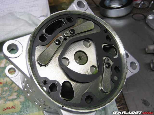

sedan monterades den bakre delen dit smile
https://www1.garaget.org/gallery/images/183/182654/182654-8655ef976ea9a017084cea54778b15ea.jpg
oljat in på baksidan.
https://www1.garaget.org/gallery/images/183/182654/182654-c81bb130251c0c74fa8858ba5492acd2.jpg

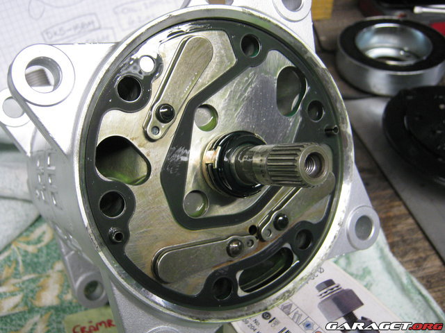

sugventilen monterad.
https://www1.garaget.org/gallery/images/183/182654/182654-9917a4054be9795ea3734c9d47bd9bf9.jpg
och sedan läggs ventilplattan på sin plats tongue
https://www1.garaget.org/gallery/images/183/182654/182654-390455cade03414ad5d495ac32a78142.jpg

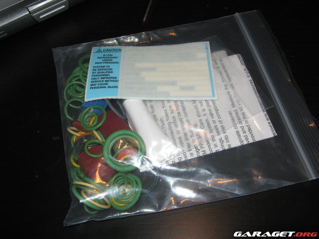

o så dit med nya packningen
https://www1.garaget.org/gallery/images/183/182654/182654-6afcf2cbf195b010f36eb9ac9f8413d0.jpg
ny o ring på bakre kåpan.
https://www1.garaget.org/gallery/images/183/182654/182654-11b43dd83f31a3571d6cbcf846705165.jpg
Kåpan monteras.
Glömde ta bild på det.

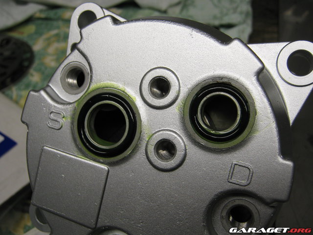

ny o ring för avtappningspluggen
https://www1.garaget.org/gallery/images/183/182654/182654-bfd5bfdaa6ae3326b47e1e387509d1c6.jpg
nya o ringar till anslutningsrören
https://www1.garaget.org/gallery/images/183/182654/182654-64bf50232f626ed8c4563230e9aaa956.jpg
sådär ja! big_smile längre än såhär kommer jag inte nu. saknar o ringen för främre kåpan. Beställde en i fredags så med lite tur så har den kommit nu på fredag big_smile
https://www1.garaget.org/gallery/images/183/182654/182654-2ffc0db468e58479a8f1a027a840a6df.jpg

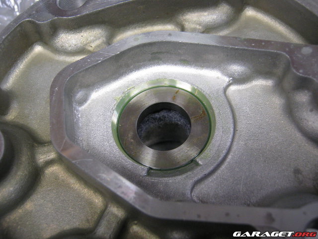

tänkte smörja upp lagret så jag petade bort den bruna täckbrickan. hade svårt som fan o få dit det. var böjt o buckligt när jag fått ditt det. o nu går laget tyngre än innan sad Så blir att byta det.
https://www1.garaget.org/gallery/images/183/182654/182654-b675274d357ac2ed67686096ffcb409f.jpg

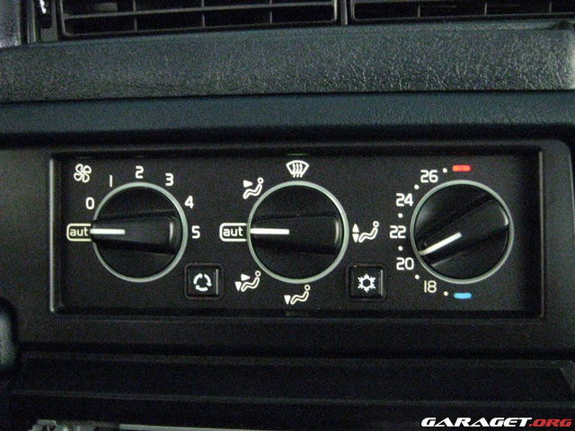

var på skroten i fredags o hitta detta. Ecc reglage från en 740 big_smile Med snöfliga till ac knappen smile
https://www1.garaget.org/gallery/images/183/182654/182654-501491fd765d891a43473f0b3f798e5f.jpg
kopplade lite ström till det och flyttade över mina diodrar samt bytte lamporna i det big_smile
https://www1.garaget.org/gallery/images/183/182654/182654-296a2d835b422a6f64734ec4485b8821.jpg
såja. nu funkar alla lampor big_smile
https://www1.garaget.org/gallery/images/183/182654/182654-73c4f9f8944815d7cc39a52871f2d236.jpg
och så monteras det in i bilen, Fan va stiligt det vart med snöflinga knapp big_smile
Fungerar gjorde den också big_smile
https://www1.garaget.org/gallery/images/183/182654/182654-4472758074cae8ba9e821afe4a4be09f.jpg

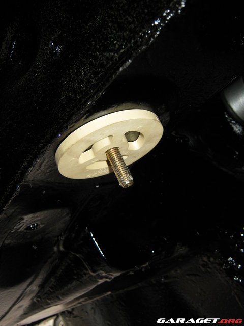

#5357

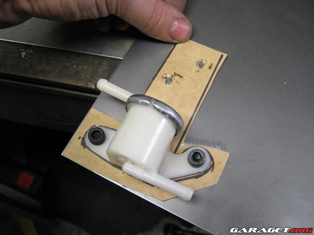

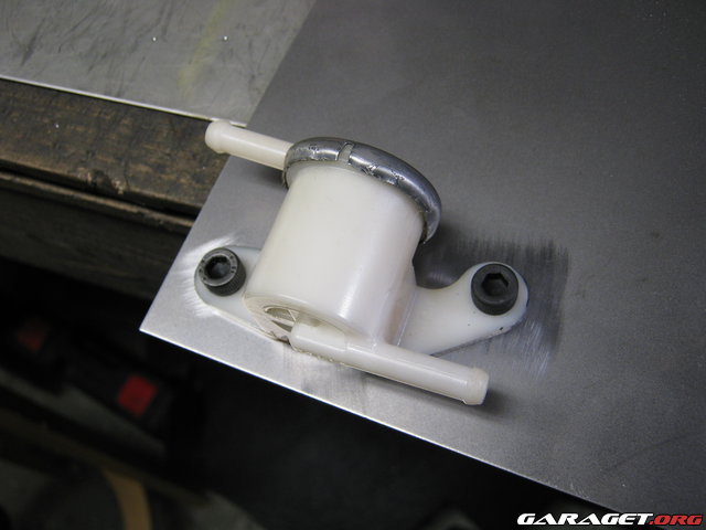

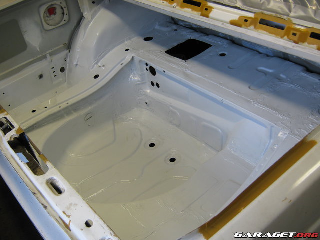

Här kommer en update på allt som gjorts denna vecka! smile

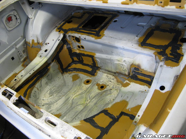

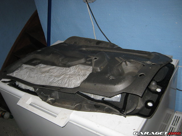

Gjorde rent bagaget samt ruggade upp det lite lätt tongue
https://www1.garaget.org/gallery/images/183/182654/182654-b2723a09df47f079922827ae03cfce10.jpg
och så kom ett lager färg på. Nu ska jag låta det torka riktigt jävla ordentligt innan jag lägger nya asfaltsamttor sedan blir det nått lager till smile
https://www1.garaget.org/gallery/images/183/182654/182654-a8950b43f12e88b7753552ed50bb6016.jpg

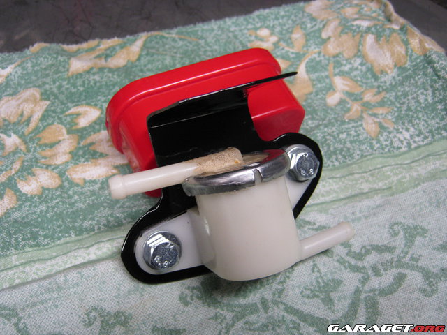

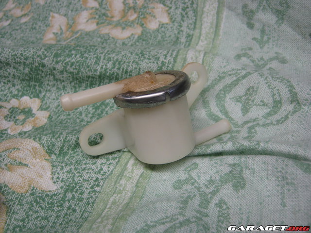

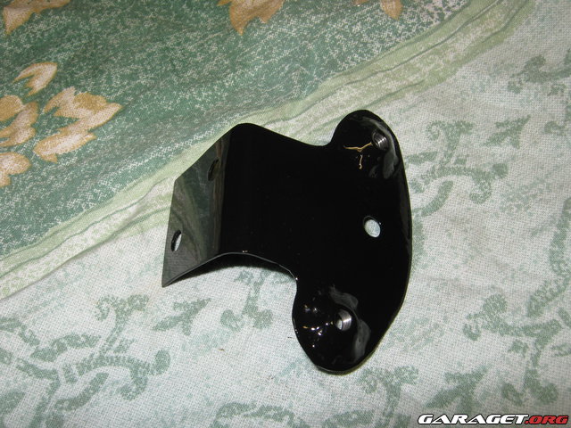

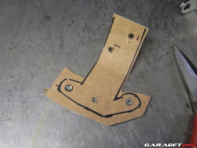

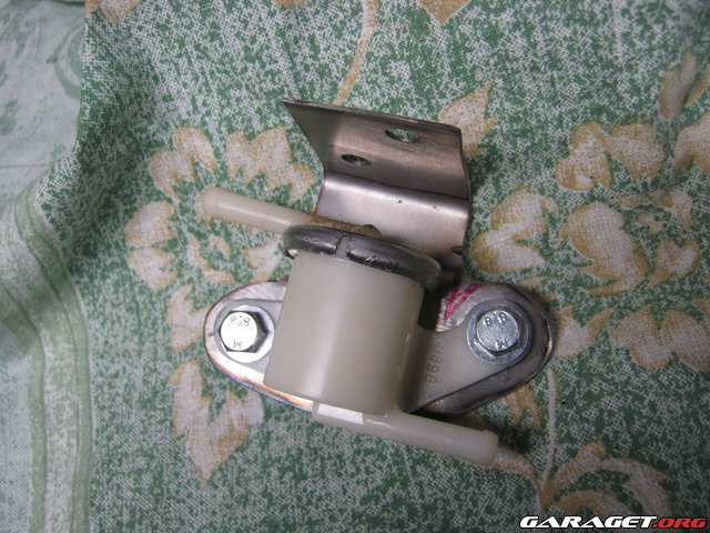

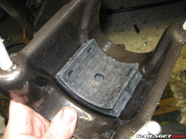

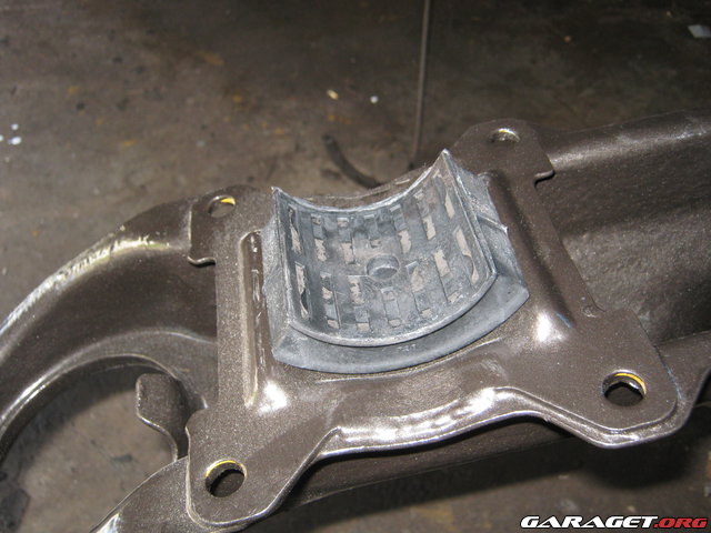

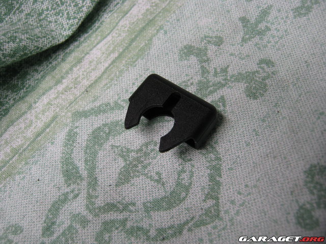

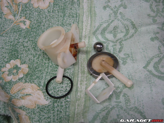

tog isär någonting vad det nu är förnågot o gjorde det rent o fint. vart skitigt som fan innan.
https://www1.garaget.org/gallery/images/183/182654/182654-9801793eddc380162f56fbd5a2b89e22.jpg
så smile

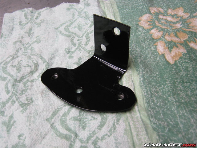

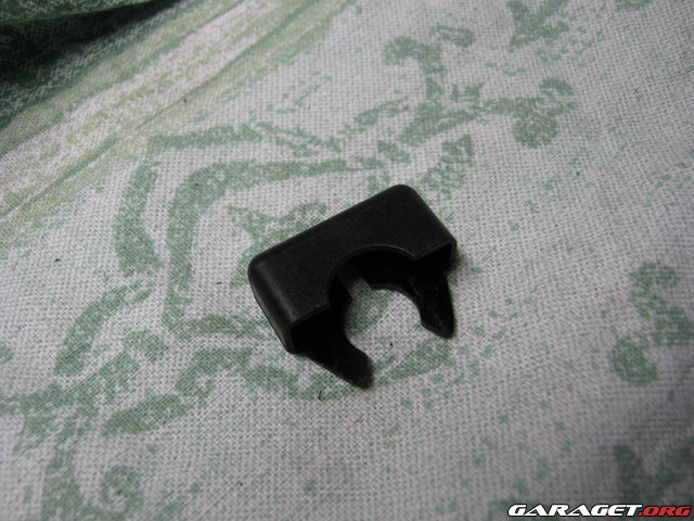

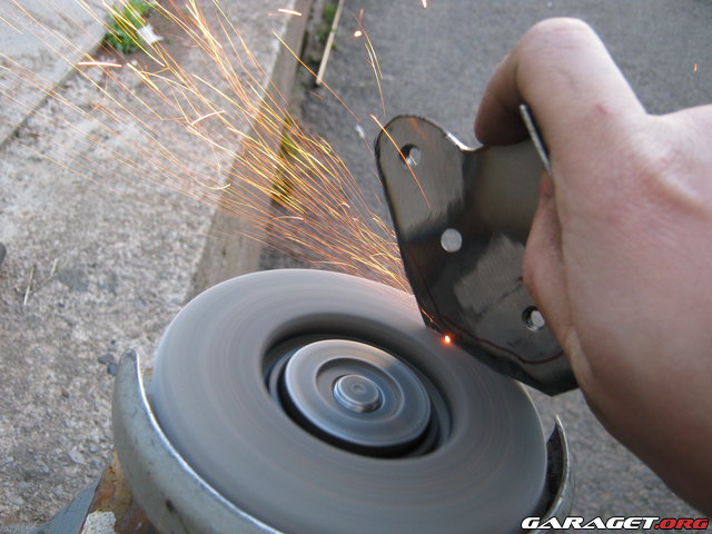

https://www1.garaget.org/gallery/images/183/182654/182654-de7c782b024f411ee0c3bd4f9b4ae3f0.jpg

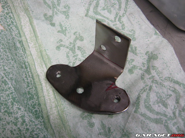

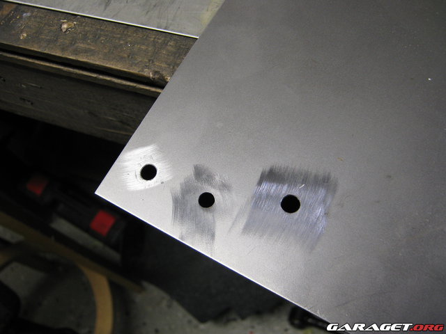

Fästet till den där saken vart helt slut så jag gjorde ett nytt.
Gjorde först en mall i kartong med hålbild o grejer wink
https://www1.garaget.org/gallery/images/183/182654/182654-58535d14771770efad27ba06f161ed2a.jpg
Borrade ut hålen till den där "saken" på en plåt
https://www1.garaget.org/gallery/images/183/182654/182654-09b4f98dd1924c6a158bcd5c9dc1fbcd.jpg
Passar fint wink
https://www1.garaget.org/gallery/images/183/182654/182654-fa79ea411a7269dcdd8efd6a04f58772.jpg
dit med mallen på plåten igen o så ritar jag ut de övre hålen. sedan kapar jag ut fästet.
https://www1.garaget.org/gallery/images/183/182654/182654-822737a18c0c9fcdb9b1431e4aad74d9.jpg
gör en 90 graders böj på fästet sedan så slipar jag till formen smile
https://www1.garaget.org/gallery/images/183/182654/182654-fbe88a80c5e2bec5e004bc1cb0ee8f81.jpg
och nu är det nästan klart.
https://www1.garaget.org/gallery/images/183/182654/182654-cff139a17cceeacb56dc89de6a4692c4.jpg
Monterar dit den där saken igen smile
https://www1.garaget.org/gallery/images/183/182654/182654-501c758e0a1f11ccfd73aaea40763032.jpg
Provmontering. Passar ju perfekt big_smile
https://www1.garaget.org/gallery/images/183/182654/182654-a3699be12f1300e5668c9588fa562776.jpg
och så plockade jag fram färgsprutan o lackade det wink svetsade även på ett par muttrar innan lacken smile
https://www1.garaget.org/gallery/images/183/182654/182654-9bb59c6bc9506757d5a75da1d8d5446a.jpg
https://www1.garaget.org/gallery/images/183/182654/182654-9ff8ec4da84301da874143fe46882549.jpg
så ja cool klart big_smile
https://www1.garaget.org/gallery/images/183/182654/182654-13fb09fc0a063a15183154773447282d.jpg
När jag plockade dän pedalkåpan iveckan så for denna ner på golvet.
Någon som vet vart den ska sitta? tongue
https://www1.garaget.org/gallery/images/183/182654/182654-b3fb20c4ebe786dae1cf387791208e05.jpg

bytte lagret till ac kompressorn.
Plockade lagret från den andra kompressorn.
https://www1.garaget.org/gallery/images/183/182654/182654-0361ec97cdc2827bb7f45d0500255f5a.jpg
o monterade dit big_smile
https://www1.garaget.org/gallery/images/183/182654/182654-da449f09af955995ebce37caf0735dcf.jpg
Monterade dit alla nya tätningar i främre kåpan på kompressorn big_smile
https://www1.garaget.org/gallery/images/183/182654/182654-375404eaa0681a3549aada789a15bc70.jpg
nya o ringen jag väntade på ankom i fredags. så då blev det att sätta ihop den big_smile
ventilplatta, ny axeltätning och ny packning monterad smile
https://www1.garaget.org/gallery/images/183/182654/182654-8f71b68b049d5445f0f6c6e5422ceca2.jpg
nya o-ringen monterad smile
https://www1.garaget.org/gallery/images/183/182654/182654-7887e0c0eb4656fa63f5d168eea24085.jpg
och så monterades främre kåpan och elgrejen till magnetkopplingen. använde nya insexskruvar till den. vilket sket sej. dom var för höga så fick ej på remhjulet så fick sätta dit original skruvarna igen.
https://www1.garaget.org/gallery/images/183/182654/182654-d4aeb52b79438378bd6e67d5e549872d.jpg
men nu är den ihopsat big_smile bara fästena som saknas nu.
https://www1.garaget.org/gallery/images/183/182654/182654-0b82febdbae36a44674b16361940a49c.jpg
Inhandlade även en renoveringssats till kylanläggningen. tongue

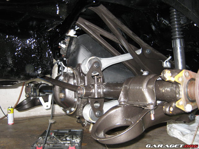

Bakvagns-meck!
Fräschade upp alla gängor i bilen som bakvagnen ska sitta i smile
https://www1.garaget.org/gallery/images/183/182654/182654-7960e671148767ca644ce56c5c5ce615.jpg
ny skumplasttejp till tanken sätts på plats smile
https://www1.garaget.org/gallery/images/183/182654/182654-f33ea51979e69985be8a517e2921240b.jpg
och vipps så vart tanken uppe big_smile
https://www1.garaget.org/gallery/images/183/182654/182654-31efcc3464bf5df5790fdcaadf3426b8.jpg
Nya pinnbultar tongue
https://www1.garaget.org/gallery/images/183/182654/182654-d39e33da7ef8bd655e0b59c9fdb6f2e2.jpg
Momentstaget monterat big_smile om det nu heter så tongue
https://www1.garaget.org/gallery/images/183/182654/182654-a6dc6656619160fb660c5e23ed054c4f.jpg

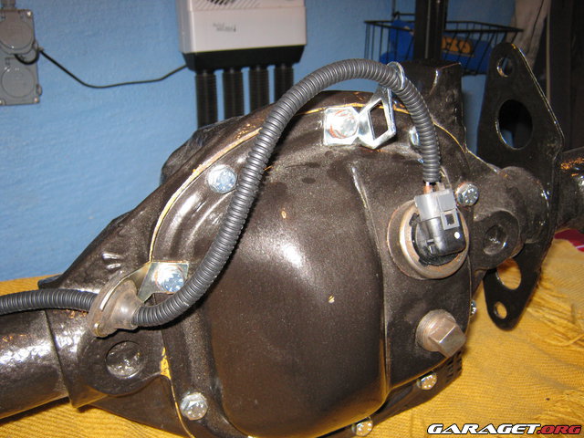

skruvade på nya fästen för handbromswiren samt kabeln till kmh mätaren smile
https://www1.garaget.org/gallery/images/183/182654/182654-3556c3c2ec6a74932719325701b010d8.jpg

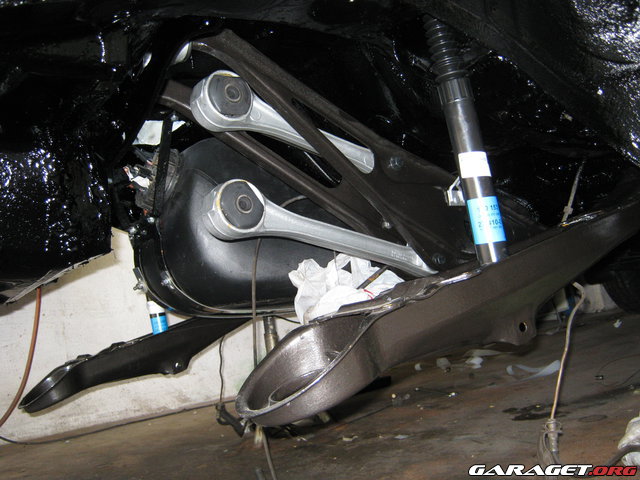

stötdämpare och länkarmar på plats tongue
https://www1.garaget.org/gallery/images/183/182654/182654-8adbbe4ce55647dd5098cad15e6bc15b.jpg
Nya gummin wink
https://www1.garaget.org/gallery/images/183/182654/182654-69d037d092996d8b95d096ac5010f24e.jpg
https://www1.garaget.org/gallery/images/183/182654/182654-8a200b4bf169c13de09694506cd7a97e.jpg
Axeln monterad big_smile
https://www1.garaget.org/gallery/images/183/182654/182654-d7ff7c2775e534141c8f32caa3a6d427.jpg
Sätter det mara nya saker big_smile

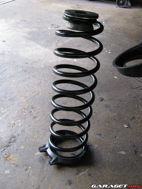

Nu till fjädrarna
https://www1.garaget.org/gallery/images/183/182654/182654-315dec972914846b9dfcfb4e3dcd7f68.jpg
nytt övre säte monterat på fjädern och tyvärr ett gammalt nedre. dom har nämligen utgått sad
https://www1.garaget.org/gallery/images/183/182654/182654-5b895441ecb42f64d23a874491519802.jpg
såja. nu är nästan allt monterat big_smile

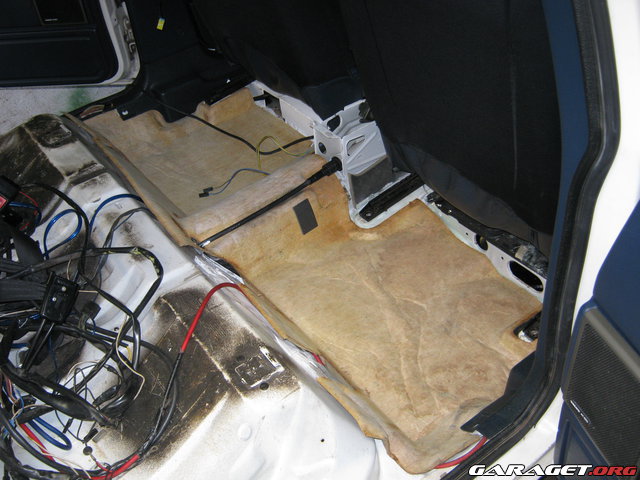

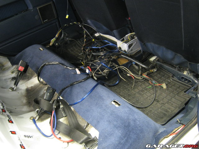

satte in nya ljuddämpningsmattan i bilen smile
https://www1.garaget.org/gallery/images/183/182654/182654-7126b066cdeecbb5f9a23ceae412678a.jpg
sedan åkte mattan på igen wink
https://www1.garaget.org/gallery/images/183/182654/182654-fc930758949f3f9d2a62b1a0c4886dbc.jpg
