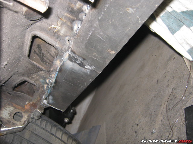

Håller på med den krockskadan på tröskeln. har kapat bort allt krockskadat nu (nästan hela tröskeln o lite upp i b stolpen)
Håller nu på att svetsa ihop allt igen med nya släta fina plåtar big_smile
Nu till frågan.
Tror ni det räcker att punkta ihop o sedan glasfiberspackla skarven? Jag hade ju helst velat helsvetsa med plåten slår sej så in i helvete då sad

Punkta kyl punkta kyl punkta kyl osv tills du svetsat hela så klarar du dig från att den slår sig. Svetsa på olika ställen hela tiden också, så minimerar du risken ännumer smile
Senast redigerat av evozz (1 oktober 2015)
Light travels faster than sound. That is why some people appear bright before you hear them speak
En 5a är Livet.
2 005 Inlägg
2 oktober 2015
#5546
Punkta och flytta dig 5cm. Punkta och upprepa. Ta en 5minuters paus och börja punkta en gång i alla mellanrum. upprepa och sen är det bara att fortsätta att skapa "mer små hål" tills man har det helt tätt. Gjorde så när jag bytte tröskel på min 850. bland de sista sidorna.

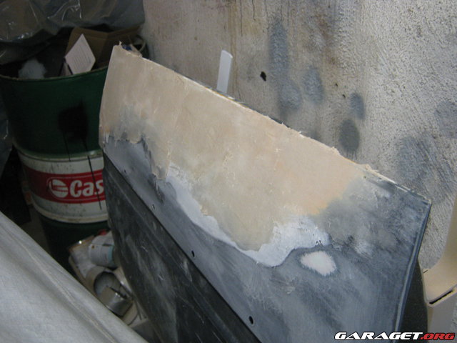

Har börjat grovspackla den sista bakdörren smile

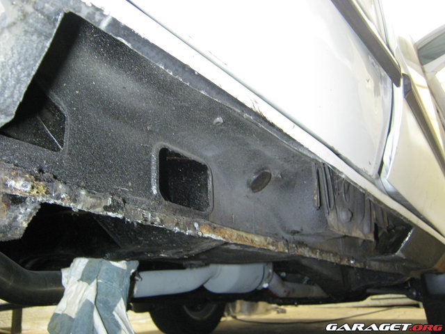

Sedan fixade jag krockskadan i tröskeln som alltid vart där wink
Störde mej på den skadan första året med bilen i min ägo så med kunskaperna jag hade då så riktade jag till den o spacklade. Blev aldrig riktigt nöjd då men det dög då. detta var ca 3½ år sedan nu.
Här har vi en före o efter bild som togs då.
https://www1.garaget.org/gallery/images/183/182654/182654-c677828a610df679740345f5e0c3f2f4.jpg

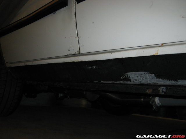

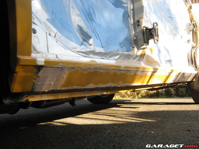

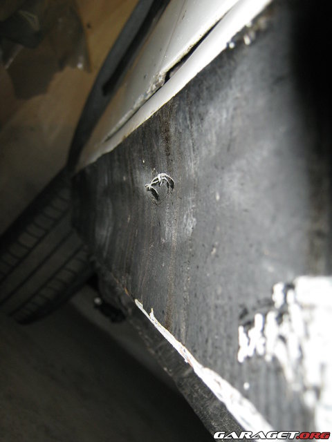

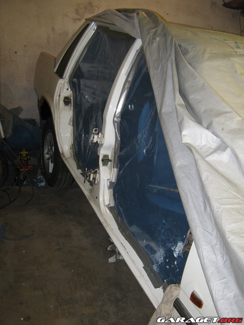

bilder från i veckan. försökte få med skadorna på bild vilket var rätt svårt men det kanske går att se.
tröskeln går inåt där dörrarna möts
https://www1.garaget.org/gallery/images/183/182654/182654-697d19f10ead1bad72c33809a4ba6a98.jpg
buckligt
https://www1.garaget.org/gallery/images/183/182654/182654-87231fb11777ec91fb550d92c9b056fa.jpg

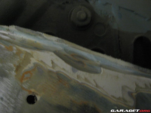

kapade bort den buliga skiten big_smile
https://www1.garaget.org/gallery/images/183/182654/182654-c2b139d4388b9a634eaee0efadfa2f28.jpg

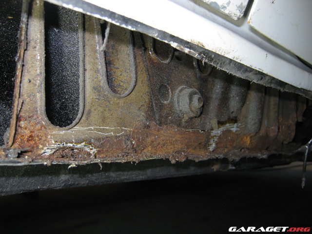

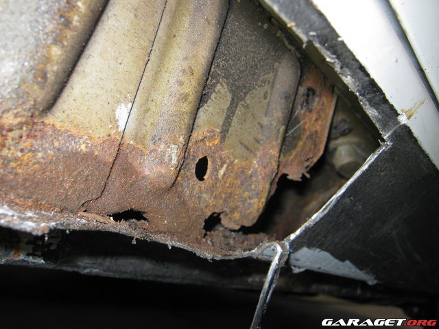

givetviss skulle det vara rostigt också.
https://www1.garaget.org/gallery/images/183/182654/182654-cd04d9a75d8f3ccf6667845317e16eb6.jpg
https://www1.garaget.org/gallery/images/183/182654/182654-994989859d40fe20dcacffcc87990914.jpg
riktigt dålig bild men här har jag iaf fixat rosten.
https://www1.garaget.org/gallery/images/183/182654/182654-8f6673549ca8894a10c9124ed44886c9.jpg
gjorde en ny kant att fästa tröskeln i då den gamla kanten var röööten.
https://www1.garaget.org/gallery/images/183/182654/182654-4a7ad77e40e5105f7f034d95a2660258.jpg
kapat bort den överflödiga eller vad man säger.
https://www1.garaget.org/gallery/images/183/182654/182654-bd0e509c2e1ca0aaada9b944115bd005.jpg
dörrarna var ivägen för mej så dem togs bort.
https://www1.garaget.org/gallery/images/183/182654/182654-22c550fa7d86bde7400620428774d69e.jpg

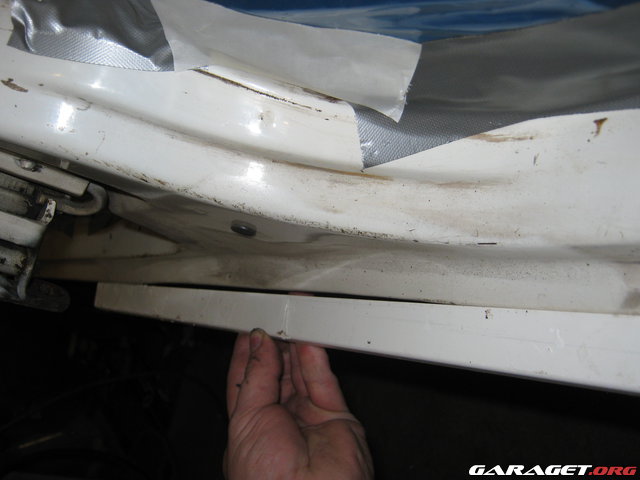

med hjälp av en pinne kunde man öven se ojämnheten i övre tröskeln eller vad man ska säga.
https://www1.garaget.org/gallery/images/183/182654/182654-38c8dca81d55923806e59af2c1562c38.jpg
kapa bort det också wink
https://www1.garaget.org/gallery/images/183/182654/182654-bb067256938930a9dd87cde37fc43a9a.jpg
Nedre delen av b stolpen var ojämn också o bestod av rätt mycket spackel. Så det kapades också bort
https://www1.garaget.org/gallery/images/183/182654/182654-9c9ae6e394e7dd5f6d97062d14c9db8c.jpg
Allt ojämnt / buckligt borta.

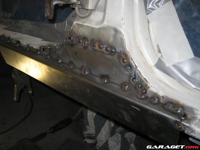

Nu ska jag svetsa svetsa big_smile
https://www1.garaget.org/gallery/images/183/182654/182654-141e9fa1751092a8736f8e2e7125216d.jpg
nya biten b stolpe zinkad på baksidan
https://www1.garaget.org/gallery/images/183/182654/182654-784ddac3f6d4f621ceda8ffc643531dc.jpg
https://www1.garaget.org/gallery/images/183/182654/182654-d28d11880558f726265d97136bfa25dd.jpg

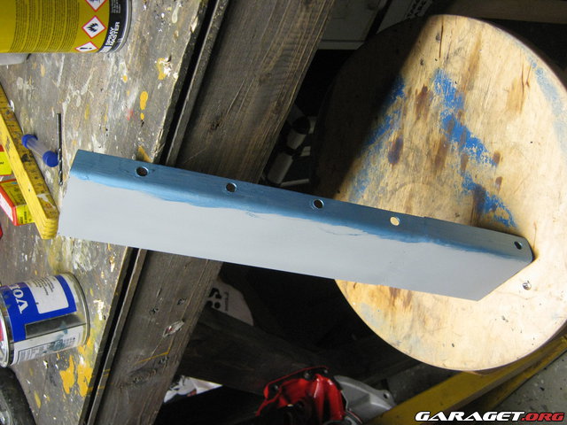

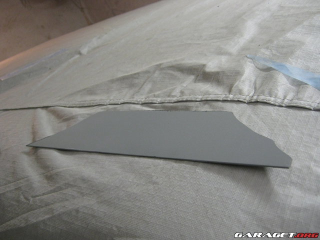

nya undre tröskelbitar zinkade o målade med svetsprimer
https://www1.garaget.org/gallery/images/183/182654/182654-b863bc79bf5a97758c5c391e7dc748c2.jpg

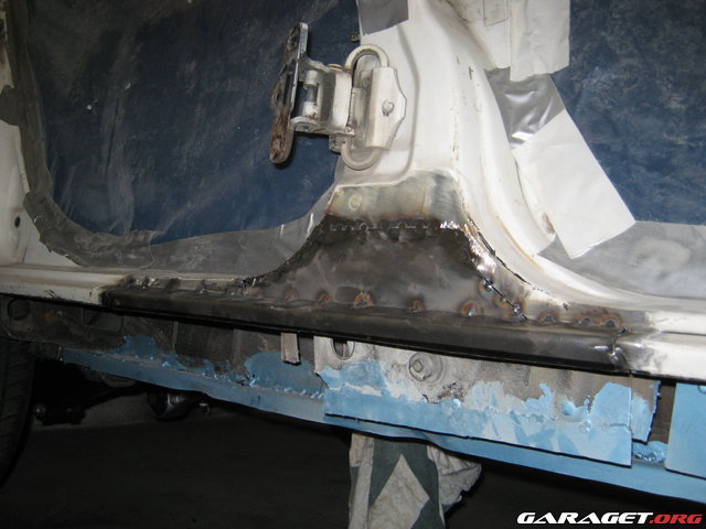

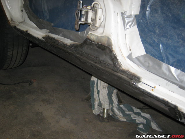

https://www1.garaget.org/gallery/images/183/182654/182654-8bb5f2acdb82ab65a3f5e325ac631231.jpg

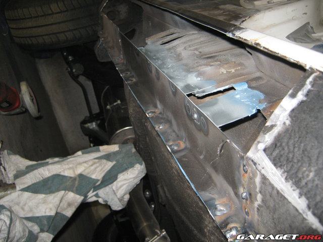

undre bitarna svetsade

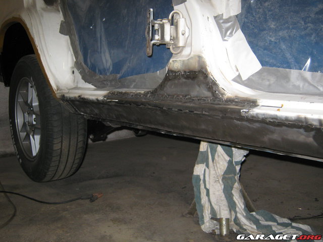

https://www1.garaget.org/gallery/images/183/182654/182654-c904b84612ff3e2bedbd45dc99fe33df.jpg
o där var tröskeln färdig. jämn o fin o jag e skitnöjd big_smile

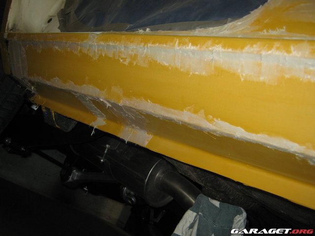

Lite bilder på det jag fått gjort i helgen smile
spacklade alla skarvar på den nya tröskeln.
https://www1.garaget.org/gallery/images/183/182654/182654-f0088c6b85ff688ce6463f0fe959e754.jpg
https://www1.garaget.org/gallery/images/183/182654/182654-2d34958e83c21bdb1c40f5a5e8aefce4.jpg
en helhetsbild i dagsljus. spacklet ska givetvis slipas men det tar vi sen. nu fortsätter jag med dörrar.

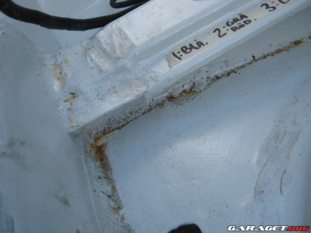

Märkte att jag fått flygrost i bagaget sad låg massa metallflisor där som börjat rosta. hur får man väck den skiten på ett smidigt sätt? funderade på om det kanske går att gno med lite rubbing?

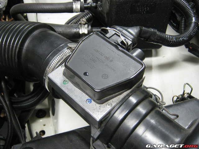

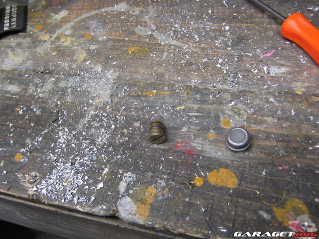

sedan fick jag för mej att felsöka lite gran varför den har så jävla orolig tomgång kall. Nu kan det till o med hända att den dör på tomgång om man inte håller gas. tomgången går upp o ner hela tiden kall. 300-1500 varv.
Provade ryka ur LMM när den gick ojämnt o då slutade det ojämna o istället gick den perfekt. satte jag i LMM igen så börja den gå ojämnt igen.
Så jag öppnade upp LMM o kollade läget.
såg ju fint ut här kunde inte göra så mycket.
https://www1.garaget.org/gallery/images/183/182654/182654-ddfcf09c1c621ba707e418b3df20a0b3.jpg
Provade ett par andra LMM och var fortfarande samma sak. tänkte att boxen till insprutet kanske buggat ur så testa o byta den, fortfarande samma sak.
När motorn var varm  så provade jag igen o rycka ur givare. rykte ur alla givare o motorns gång förändrades ingenting, dock svarade han lite dåligt på gasen när jag rykte ut LMM men gick jämnt o fint på tomgång.
När motorn var kall igen så provade jag ryka sladden till tempgivaren då började den gå riktigt riktigt dåligt o till slut dog den. Funderar på att mäta bränsletrycket nästa gång, läste nån stans att pumpen kan vara trött o inte orka ge rätt tryck då motorn är kall o kräver mer bensin.

Om du har hållt på med spjällhuset så ska du kanske kika på det först.
För har du bilen avständ och bara vrider till gasrullen jätte lite så ska du höra ett klickande ljud smile. För min bettede sig exakt likadant när jag hade skruvat på spjällhuset och vridit det någon mm fel smile
Har ej pillat på spjällhuset vad jag vet smile
Det klickande ljudet hörs tongue
gjutarolle skrev:
kollat felkoderna? låter som lmm om den går bättre med den urdragen
Har det tidiga insprutet som man ej kan kolla felkoder på.
Har en hel drös med reserv lmm som jag provat och det blir ingen skillnad.
Funderar på bränslepumpen eller givaren till motortempen då den slutar vandra på tomgång så fort motorn blitt lite ljummen. sitter nån universal givare från mekonomen till motortempen. den kanske inte är exakt samma så tänkte jag skulle testa o beställa en ny på volvo istället tongue

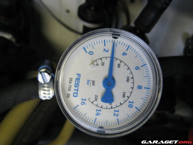

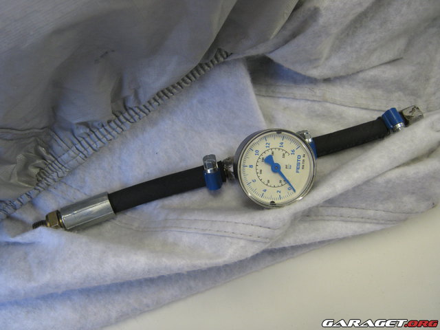

Förutom att ha grejat med dörrarna i veckan så har jag felsökt den ojämna tomgången lite också.

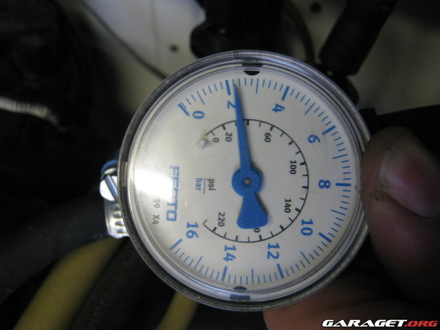

Byggde ihop mej en bränsletrycksmätare big_smile
https://www1.garaget.org/gallery/images/183/182654/182654-871be9228d890082fba93159691a0341.jpg
någon som vet vilket tryck det ska vara på lh 2.2? jag har ca 2.2 bar
https://www1.garaget.org/gallery/images/183/182654/182654-4a93a26f48f42ca88d898bdd4572fee2.jpg
Drar jag ut vakuum-slangen till btr ökar trycket till ca 2.8 bar o motorn går jämnare. så förmodligen får den för lite dricka när han e kall
https://www1.garaget.org/gallery/images/183/182654/182654-8a9df10e64add9b78b962d24e86beb42.jpg
tänkte prova skruva på den där skruven på lmm men det var ju ett rent helvete att få bort täckbrickan.
lmm såg inte rolig ut efter att jag bänt o haft mej i den
https://www1.garaget.org/gallery/images/183/182654/182654-5119425e71d81e7433cf31c35a4d76d2.jpg
när jag försökte få dän täckbrickan så slutade det med att hela skruv o skiten ramla ur
https://www1.garaget.org/gallery/images/183/182654/182654-b1ea25d8cccb2d3ab2af5438f431db5d.jpg
men tillslut kom jag åt potentiometern med en skruvmejsel. men blev ingen skillnad alls på motorns gång när jag skruvade på den.
Istället för att sätta tillbaka den gamla sönderbrutna skiten så satte jag dit en nästan ny jag hitta på skroten. big_smile
https://www1.garaget.org/gallery/images/183/182654/182654-dd9f4389a9a4adcc030e428220bcb4b1.jpg
första kalla uppstarten med denna så gick motorn klockrent. jämnt o fint som faan.
andra kalla uppstarten så gick den ojämnt igen xD
