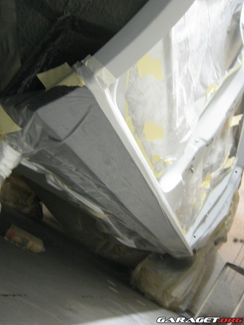

grejat idag också smile

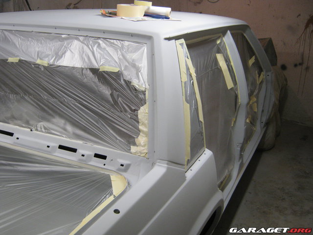

maskerade bilen igen tongue
https://www1.garaget.org/gallery/images/183/182654/182654-a1731accd9762d048f53b50a6e966b29.jpg

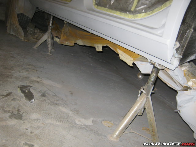

hissade upp på ena sidan o slipade tröskeln jämn o fin smile
https://www1.garaget.org/gallery/images/183/182654/182654-c26bb34d91f5e1c492b7e650d9155084.jpg

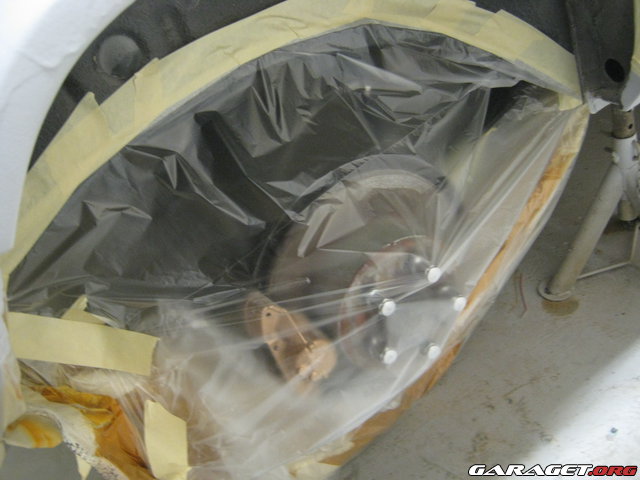

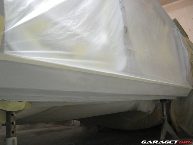

maskerade lite tongue
https://www1.garaget.org/gallery/images/183/182654/182654-1e93200e264f3ad41c0c398428f7428e.jpg
redo för lack
https://www1.garaget.org/gallery/images/183/182654/182654-0ed460326c0e2fe6c39db8db781565a2.jpg

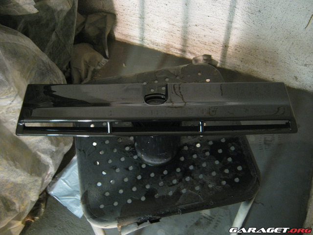

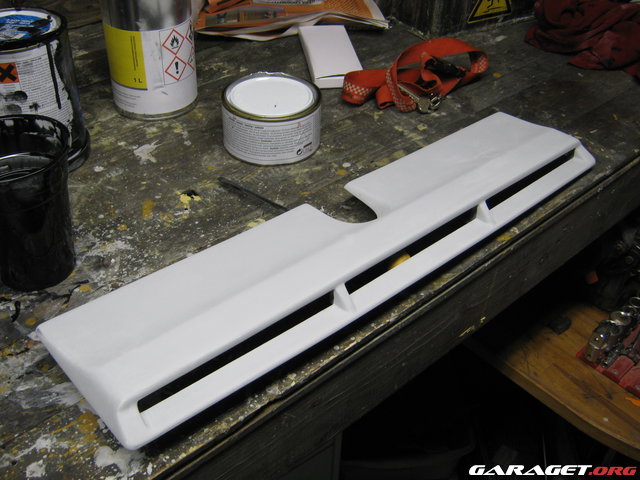

snowcapen också redo för lack
https://www1.garaget.org/gallery/images/183/182654/182654-5d47b988a0aef3e2964bf8ca43a4e546.jpg

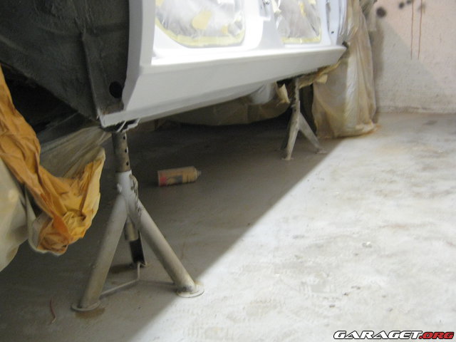

pallat upp bilen på andra sidan nu o börjat med tröskeln där smile
https://www1.garaget.org/gallery/images/183/182654/182654-ca417cdfda3a449433e6197282c08592.jpg

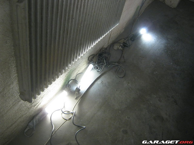

o givetvis när man skulle börja slipa så fick man inte igång bygglampa-jävlen. så då fick man ta lite vad man hade big_smile
https://www1.garaget.org/gallery/images/183/182654/182654-5259aff84f0e296d885c8bad584038dd.jpg

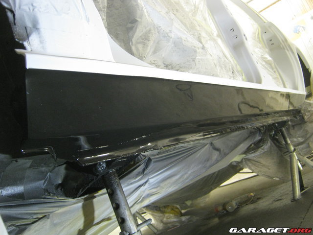

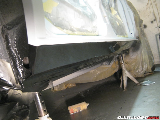

slipad o klar big_smile råkade dock slipa igenom på ett ställe så sprayade på några lager zinkfärg där
https://www1.garaget.org/gallery/images/183/182654/182654-6e4c234f7c77f45a04ffaa3f1a023083.jpg

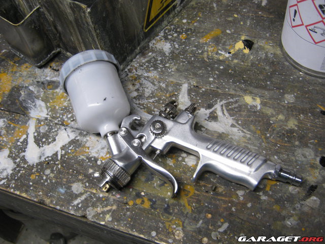

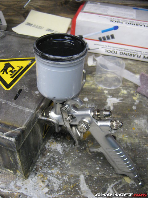

sen slår ja i en grogg lack i den lille sprutan smile
https://www1.garaget.org/gallery/images/183/182654/182654-e25f828c807206413fca6ca9c3c658b1.jpg
då var det färdiglackat o sprutan redo för rengöring
https://www1.garaget.org/gallery/images/183/182654/182654-c2940d42b8e223a714c2529d91fb6f37.jpg
4 lager lack senare big_smile
https://www1.garaget.org/gallery/images/183/182654/182654-8b04ef7266a88339fb0612df5a38abea.jpg

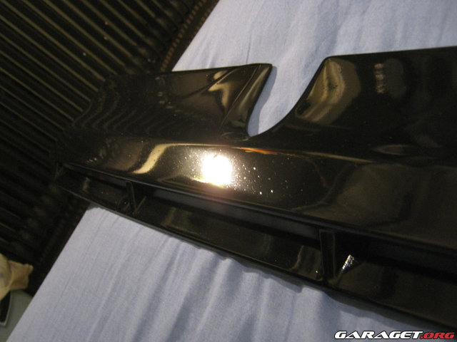

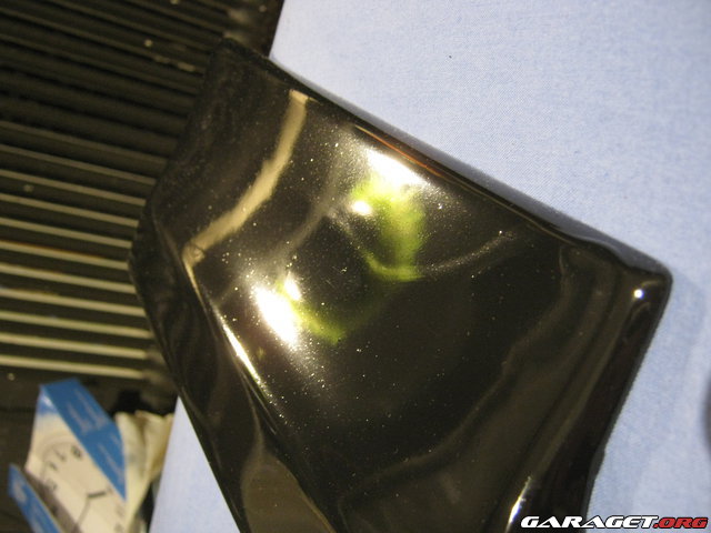

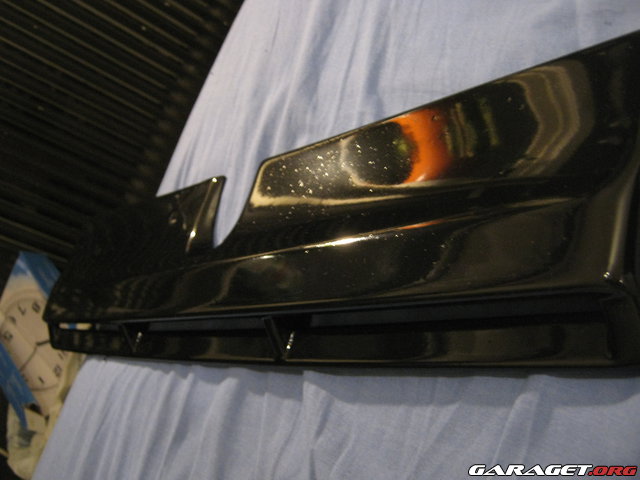

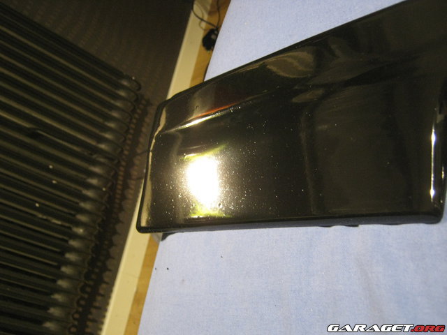

dock får jag nog göra om snowcapen hmm som ni ser på bilderna så har jag lyckats få med en jävla massa damm i lacken
https://www1.garaget.org/gallery/images/183/182654/182654-08f90526d8d2966fdf714ea334238eaf.jpg
https://www1.garaget.org/gallery/images/183/182654/182654-b4979f6fe8ab0f330df3b531561a7cdf.jpg
https://www1.garaget.org/gallery/images/183/182654/182654-f75b47332a62220fc32f285914438aae.jpg
här har jag även fått en hyfsat bred rinning
https://www1.garaget.org/gallery/images/183/182654/182654-c54e05c507907c1f00e67118ed49e8ba.jpg
ska försöka våtslipa ut rinningen o våtslipa resten av snowcapen för att få bort dammet o sen polera upp den. går inte detta så lackar jag om den samtidigt som jag lackar backspeglarna tongue

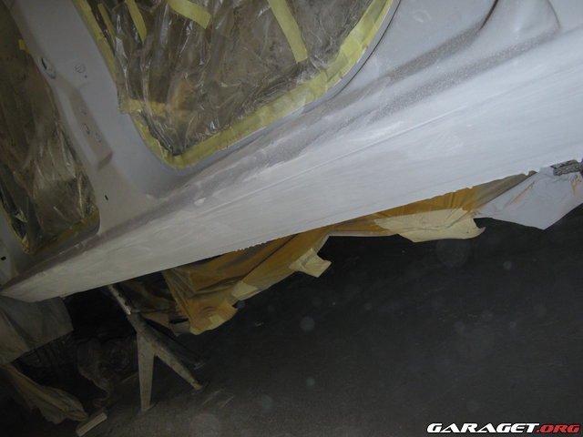

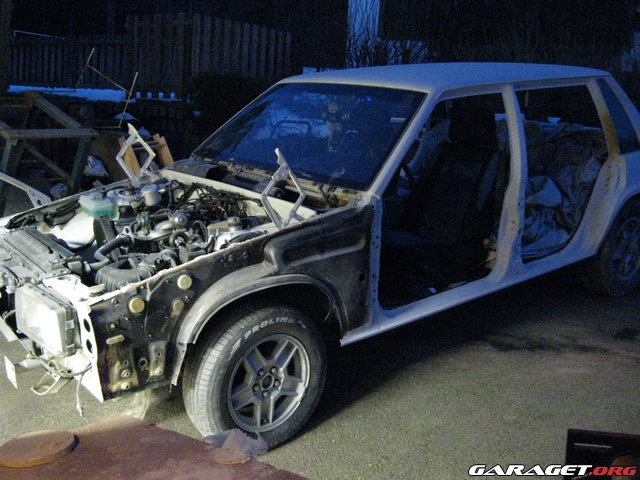

förra helgen så slipade jag slipgrunden på hela bilen. och allt ser jämnt o fint ut big_smile
dock råkade jag slipa igenom på några ställen men det åtgärdades nu i veckan. tongue

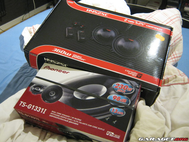

Förra fredagen var jag i ullared o köpte nya högtalare till dörrarna då diskanterna på mina nuvarande högtalare sticker ut så mycket så det inte går att få dit gallret ordentligt. har även en ny mds 12" bas o ett nytt monoblock liggande till bilen som inhandlades i januari tongue

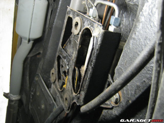

denna var det som rostat sönder på 945, så jag fixade en ny till min bil smile
https://www1.garaget.org/gallery/images/183/182654/182654-17e872d5ad001ec3eff3f18c5c1cfeba.jpg

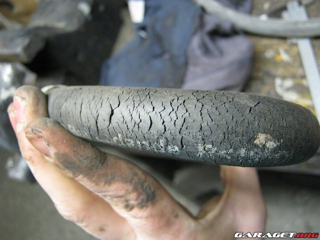

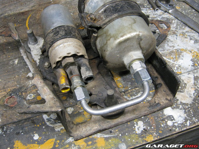

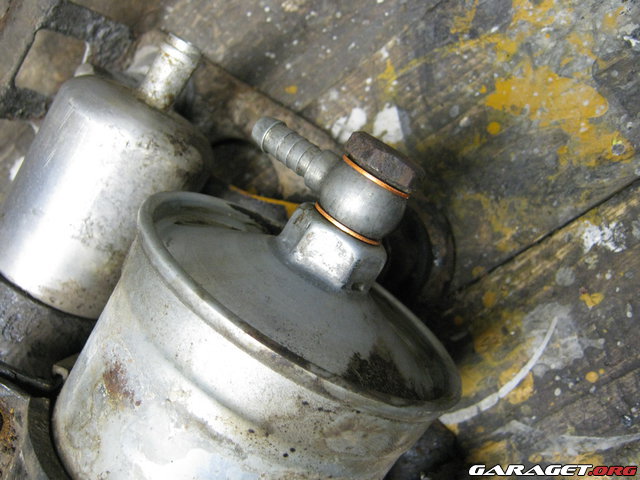

sen så har jag haft problem i flera år med att slangen mellan pumpen o filtret spricker ca 2-3 gånger om året. vet inte varför men iaf så fråga jag pappa om man inte kunde sätta något rör eller liknande där istället för gummislangen.
O det lyckades han fixa med hydraulrör o grejer, så nu ska det hålla! big_smile

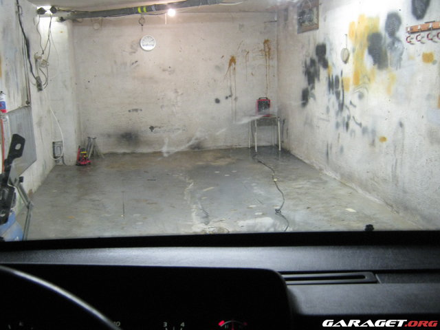

sen så kunde jag äntligen starta o backa ut bilen igen för o göra rent garaget änu en gång från allt damm tongue
https://www1.garaget.org/gallery/images/183/182654/182654-da9b9386d27c291b110203c526b0be9c.jpg
https://www1.garaget.org/gallery/images/183/182654/182654-c0cc0f8f29c6610edce3944bfc9341aa.jpg

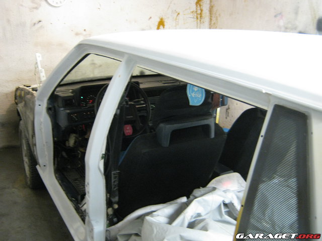

1 timme senare så rullar vi in igen i de förhoppningsvis dammfria garaget smile
https://www1.garaget.org/gallery/images/183/182654/182654-cd9ab0b4e961d1a36d23a874cb88122e.jpg

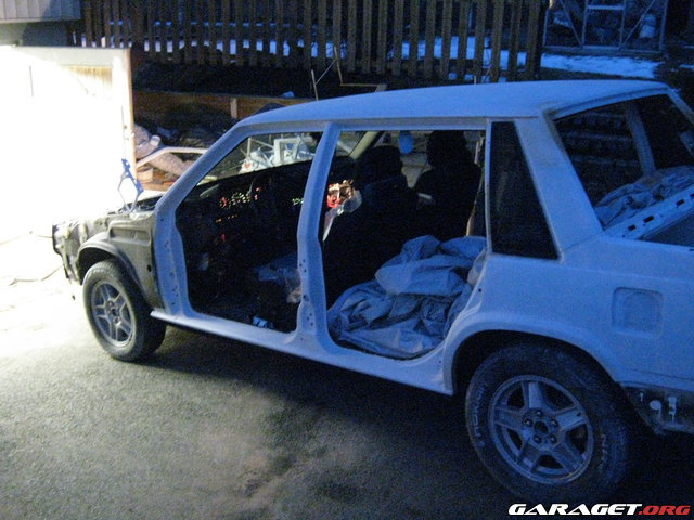

inne igen smile imon ska den maskeras igen tongue
https://www1.garaget.org/gallery/images/183/182654/182654-af062f09683a81b8e00e0414dbca775a.jpg
och till veckan blir den förhoppningsvis vit igen beroende på hur lång tid det tar att få hem lacken tongue

smäärt me Bränslepumpen å filtret big_smile

Riktigt bra jobbat, kommer säkerligen se kanonfin ut när den är klar. Gillar lösningen mellan pumpen och filtret. Är mer regel än undantag att slangen spricker där.
