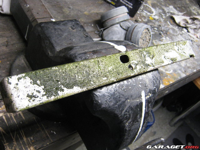

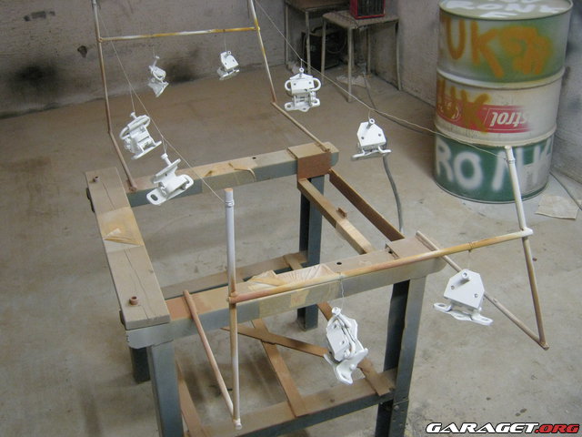

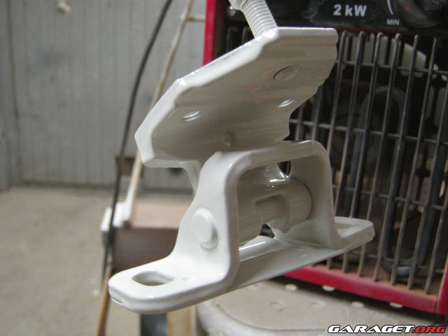

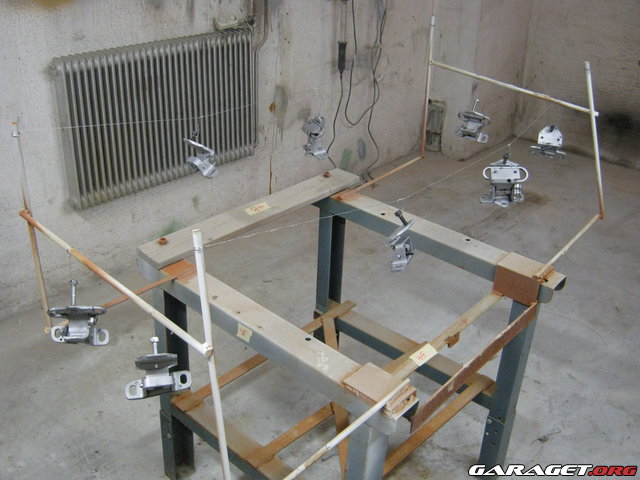

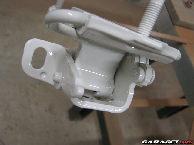

Gångjärnen / dörrstoppen var helt utsletet HF så i måndags var jag på skroten o skruva bort ett par nya fungerande gångjärn från en bakdörr på en 940 som stod där.
sedan blästrades dom o hängdes upp i min fina ställning
https://www1.garaget.org/gallery/images/183/182654/182654-b6cacf84fde913a815f78c92cf3089e0.jpg
blåst på 3 lager epoxi
https://www1.garaget.org/gallery/images/183/182654/182654-bcd70cb02f08c0a5f517fedc3c8256c2.jpg
o 2 lager lack
https://www1.garaget.org/gallery/images/183/182654/182654-4f3896ed649fa59ee56e93848ffd42b8.jpg
fina smile
https://www1.garaget.org/gallery/images/183/182654/182654-ef50ca5afc29b87d915ad259dae360e2.jpg

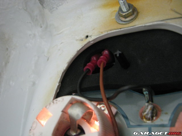

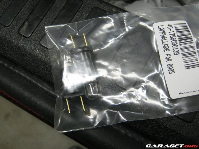

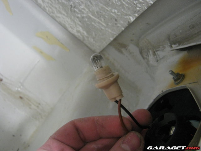

löste även ett lite små störande problem jag hade rätt ofta när bilen var i drift.
denna lamphållaren till baklyset vart lite lite stor så ibland så gled dem ur bakljuset o det lös helt konstigt så då fick man med jämna mellanrum trycka dit dem igen
https://www1.garaget.org/gallery/images/183/182654/182654-b089f35c0f9532998cc40830259121df.jpg
men nu hittade jag ett par andra lamphållare som jag köpte för att se om dem kanske passar bättre.
O passformen på dessa vart perfekt big_smile så nu är det problemet borta smile
https://www1.garaget.org/gallery/images/183/182654/182654-5272e9f88387201fcde55183db75437c.jpg
sitter helt perfekt där
https://www1.garaget.org/gallery/images/183/182654/182654-431aa3cb73b96ced0adee28c5df30c60.jpg

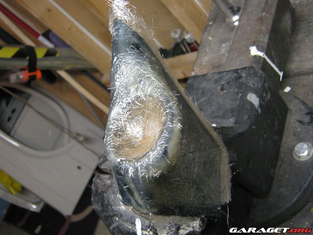

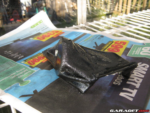

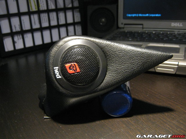

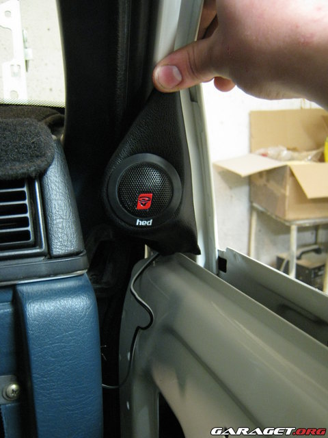

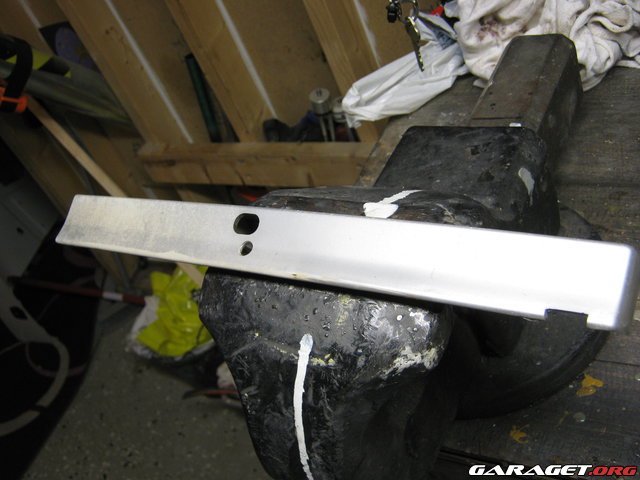

sen gjorde jag den sista hållaren till diskanten på den andra sidan
gjorde samma sak här.
sågade ut en ring i mdf som diskanten passade bra i o sedan limmades den där jag ville ha diskanten på kåpan.
sen så sträckte jag ut högtalartyg runt allt
https://www1.garaget.org/gallery/images/183/182654/182654-f68c3b67567dae0a518e5962cdc589c6.jpg

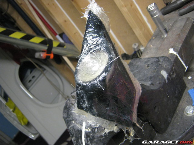

sen lite polyester
https://www1.garaget.org/gallery/images/183/182654/182654-44a51b129ac46357aac4a57b7b5db65f.jpg
sen på med glasfiber och mera polyester
https://www1.garaget.org/gallery/images/183/182654/182654-076892f8efea7657ec58e775af914e65.jpg
o ett lager till tongue
https://www1.garaget.org/gallery/images/183/182654/182654-7a3ac56d8d74200b005bc7c8a9d8bf09.jpg
sen var jag ju tvungen att "leka" lite med den överblivna polyestern o varmluftspistolen big_smile
https://www1.garaget.org/gallery/images/183/182654/182654-19f40d198ed0328aae19a60df6f112e4.jpg
här var det igenomhärdat o all överblivet glasfiber kan skäras bort med en liten slipmaskin
https://www1.garaget.org/gallery/images/183/182654/182654-a52aac05ffc9dbf5741c448c163e55f1.jpg
o sen spackla
https://www1.garaget.org/gallery/images/183/182654/182654-5154aa835df6b157184e2e99daf88da2.jpg
o sen vart den klar big_smile
https://www1.garaget.org/gallery/images/183/182654/182654-931d53a79e13c9e664afe32e94949709.jpg
https://www1.garaget.org/gallery/images/183/182654/182654-7fbc8f2c567285031c1c15aea624e1a3.jpg

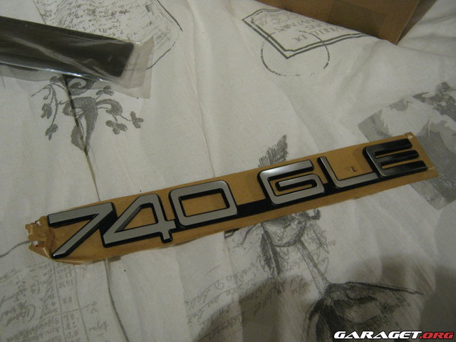

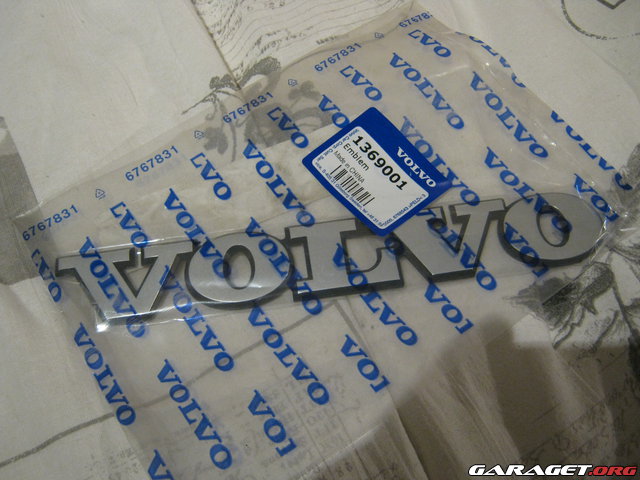

vart på volvo o hämtat lite roliga grejor big_smile
https://www1.garaget.org/gallery/images/183/182654/182654-c69ca20453e7b8b4361c0ac71efa5a81.jpg

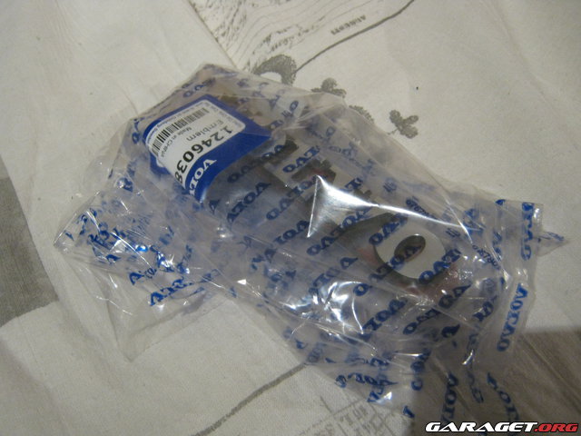

emblem till bagageluckan

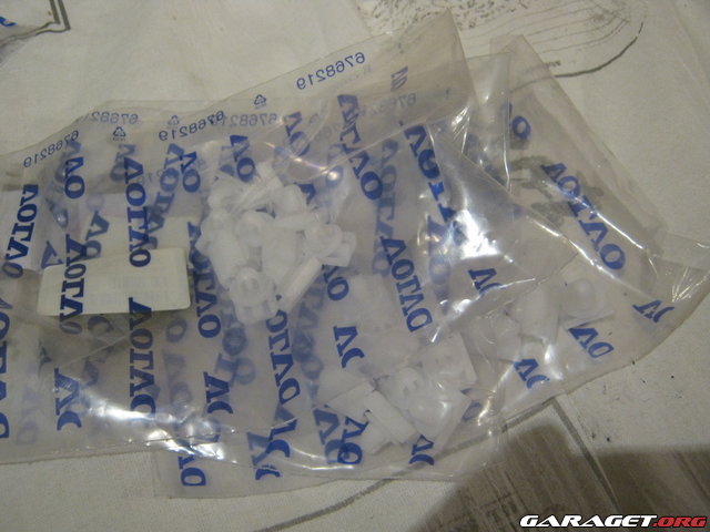

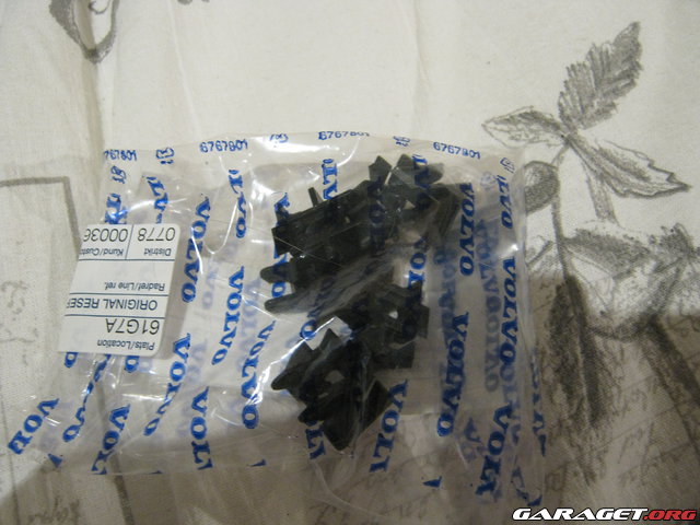

clips till alla dörrlister

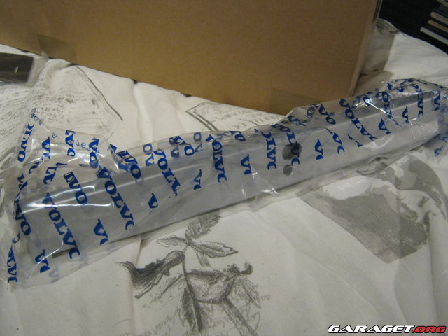

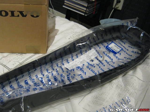

plastlisten som sitter i spoilern fram
https://www1.garaget.org/gallery/images/183/182654/182654-1a41f1487227c8bac064ef430ea13c90.jpg

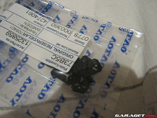

clips till listerna som sitter runt tööbo-rutorna vid c stolpen

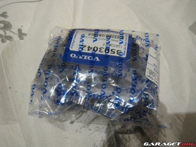

packning till låset på bagageluckan
https://www1.garaget.org/gallery/images/183/182654/182654-4dc878fe7b16cfe37bfcc0efdd4ce323.jpg

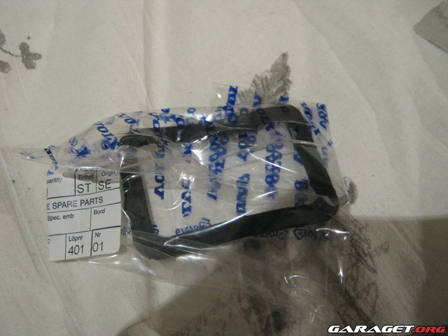

https://www1.garaget.org/gallery/images/183/182654/182654-b5b2d98a412148d6d92842992dcf5acc.jpg

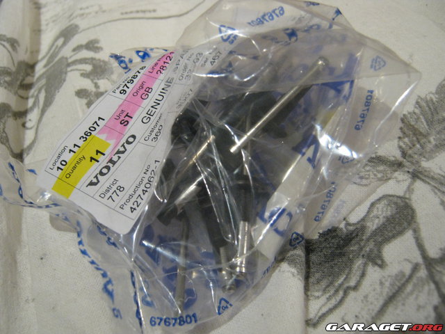

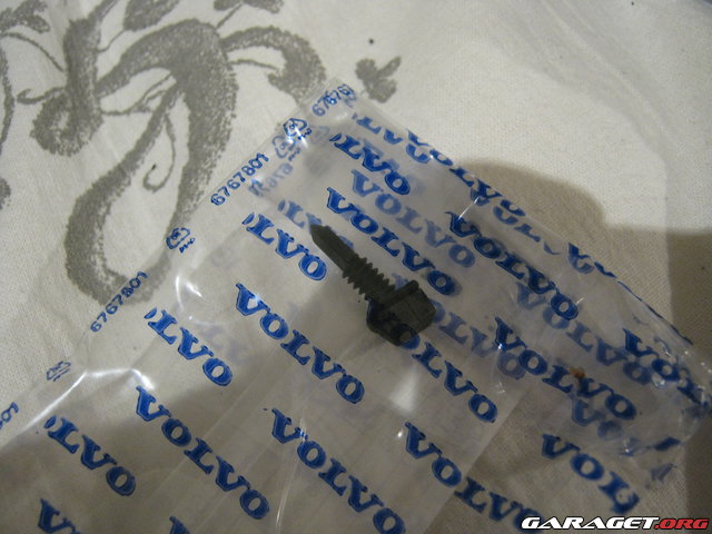

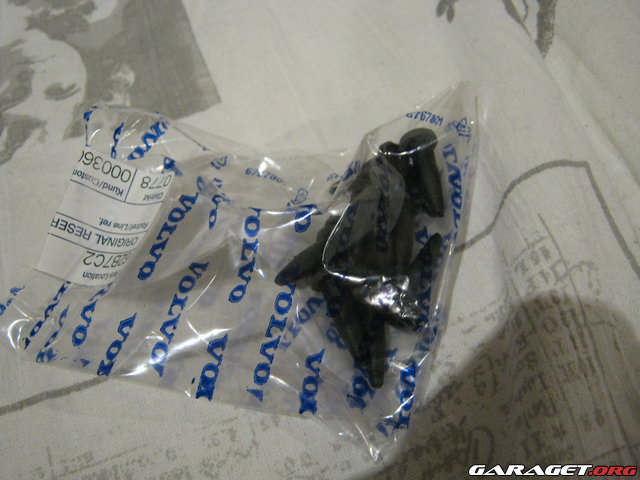

sen har jag tydligen beställt nitar också som jag inte har en aning om xD undra vad jag skulle med dom till ? tongue

Nitarna kommer nog till användning ska du se! wink
122 Inlägg
16 april 2016
#5770
Nitarna är väl för att fästa innerskärmen i skärmen fram smile

Nitarna är kanske till dropplisten på A-stolpen? wink
ja, jag tror jag vet var dem är till nu tongue
jag har inga innerskärmar och kan inte minas att jag beställde några nitar tongue
Vad kosta emblemen? smile
Volvo emblemet på bagageluckan: 244kr
740GLE: 298 kr
volvo emblemen på framskärmarna: 336kr styck

har förresten nog kommit på vad nitarna är till jag fick. på torpedplåten satt där 2 tätningslister totalt. dessa skulle jag köpa nya med dom hade blitt ersatta mot en annan list där båda 2 listerna nu var tillverkade i en o samma list. denna listen tror jag att man sätter dit med nitarna, TROR jag tongue har inte titta så jätte noga på det änu smile

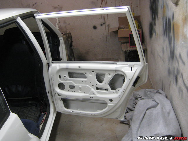

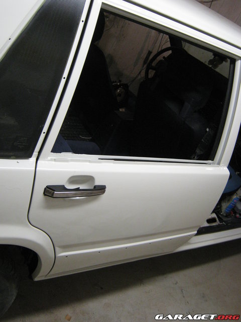

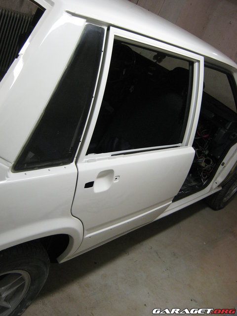

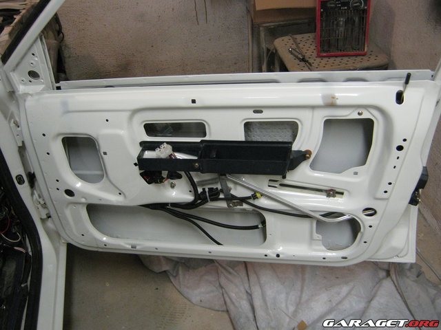

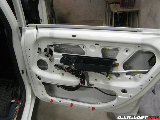

hängt dit bakdörr
https://www1.garaget.org/gallery/images/183/182654/182654-cf82d8a4be478e9c15a9f58a289b661d.jpg
inpassad eller vad man nu säger.
https://www1.garaget.org/gallery/images/183/182654/182654-ce354d7f24121302045f0ae5aa532210.jpg

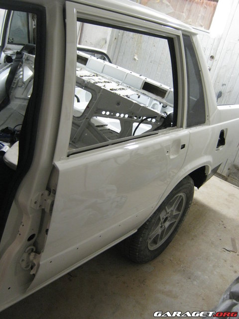

sen satte jag tillbaka så mycket jag kunde på dörrarna. yttersidan kunde jag än så länge bara sätta dit handtaget
https://www1.garaget.org/gallery/images/183/182654/182654-e4b2098e5f40dc9e8fa236dbbaa149f9.jpg
men fick dit det mesta inne i dörren smile
https://www1.garaget.org/gallery/images/183/182654/182654-131cb03bd35d02cda609116f8d672c20.jpg
rent o fint det var här smile
https://www1.garaget.org/gallery/images/183/182654/182654-b2807561626ebed10e5b2530b90053fc.jpg

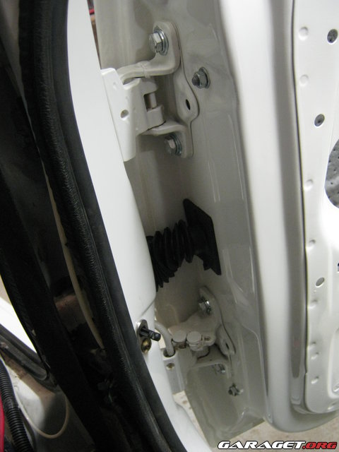

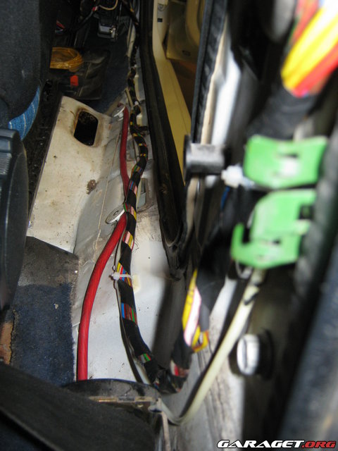

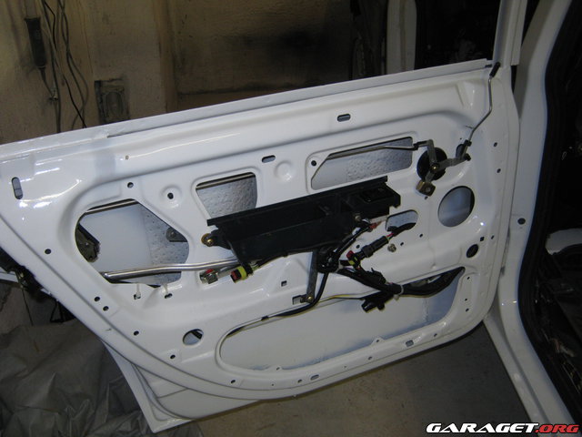

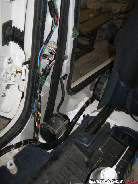

framdörr på plats också
https://www1.garaget.org/gallery/images/183/182654/182654-3f5bf18f5f488166e91d1f12573a556c.jpg
https://www1.garaget.org/gallery/images/183/182654/182654-de8c6e102f82d65c6dc93e48a7929f05.jpg
fint det blev med flexslang här smile
https://www1.garaget.org/gallery/images/183/182654/182654-a171264869551ac29ccb98b44f889a2c.jpg

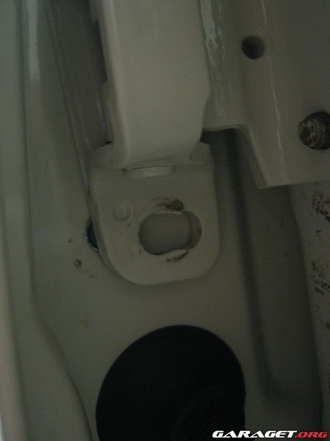

hade jävla problem med att få i undre skruven på övre gångjärnet, höll på i säkert en timme innan jag gav upp o tänkte att det räcker väl med en skruv där. men sen såg jag att jag satt ditt fel gångjärn, detta är till andra sidan xD rotade fram ett annat gångjärn i källaren till denna sidan som ska blästras o lackas i veckan

sen drömde jag en hemsk dröm sad drömde att diskanterna som jag gjorde var för stora så när man skulle stänga dörren så tog dem emot i instrumentbrädan så var tvungen att kontrollera detta när jag vaknade igen.
o det var ju inga som helst bekymmer cool

Nästa dörr! big_smile
https://www1.garaget.org/gallery/images/183/182654/182654-e6362867842faec8cf5395f75435cee6.jpg

Elhiss
https://www1.garaget.org/gallery/images/183/182654/182654-6cbe0f31a1bb9359ba8247f81c0e3275.jpg
klart
https://www1.garaget.org/gallery/images/183/182654/182654-ab091e066bab71bdf4f1374742ee7f16.jpg
sen så sprutade jag på nån vad det nu hete.... smörjfett! tror jag det hete. Det sprayade jag på på elhissarnas kuggar
https://www1.garaget.org/gallery/images/183/182654/182654-861fed69fcdbfde7f2a655fee88e55b0.jpg

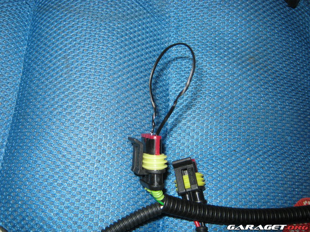

blev så nyfiken o kolla om c låset samt elhissarna i dörrarna funkade.
kopplade in härvan till förardörren o byglade c låset. Funkade fint big_smile
https://www1.garaget.org/gallery/images/183/182654/182654-45d63400c8d6b821f5f11364d8508d3d.jpg
även elhissarna provade jag smile funkade utan problem dom också smile

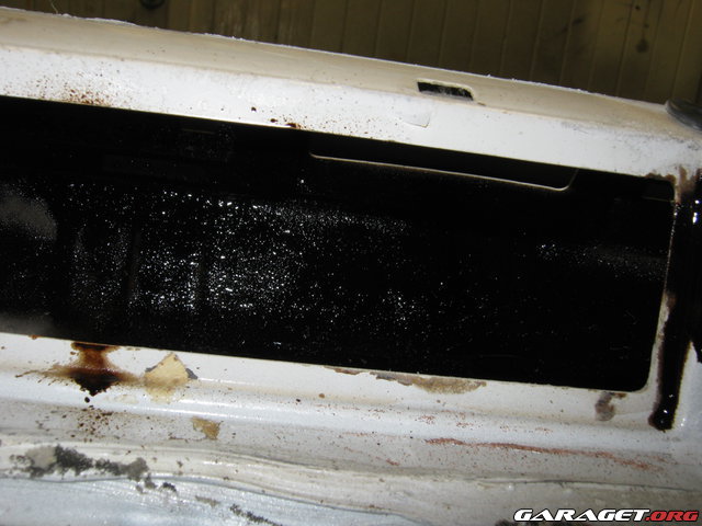

sprayade in tunnflytande rostskydd i hålrummet under bakrutan tongue
https://www1.garaget.org/gallery/images/183/182654/182654-c0ed71cfadbb9e45a662f4d036ebbefe.jpg

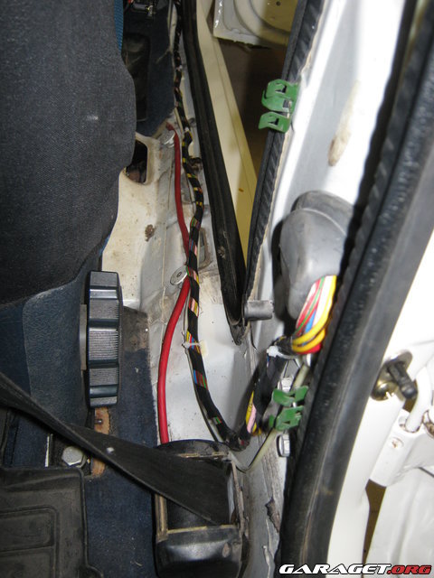

sen skulle jag sätta tillbaka plastkåpan på b stolpen. hade sådana jävla problem för att kablarna som går till bakdörren tog emot. så fick ta en närmre titt på detta.
oj tongue lite väl långa kablar som blitt intejpade här
https://www1.garaget.org/gallery/images/183/182654/182654-f607ab67a255cdd61aec89f7dbdfa848.jpg
nähe tänkte jag, de e la bara till o klippa upp härvan fram till a stolpen för att göra iordning det på ett snyggt sätt. tänkte börja med detta imon
https://www1.garaget.org/gallery/images/183/182654/182654-fd54a4f2958066392d5ddc92125a1ad1.jpg

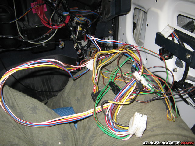

då får vi la ha lite bilder igen tongue
nu har jag fixat iordning kablaget till dörrarna bak smile
https://www1.garaget.org/gallery/images/183/182654/182654-676941e682e5094db4c512fc07bad925.jpg
andra sidan  blev oerhört bra big_smile
https://www1.garaget.org/gallery/images/183/182654/182654-591f68f26432922157bba6166cac4ffc.jpg
https://www1.garaget.org/gallery/images/183/182654/182654-7837f98689be80d927511991c39f268c.jpg
https://www1.garaget.org/gallery/images/183/182654/182654-b4fa7e4105aaa543d7cd3bef7b45044f.jpg
tog en titt på min "nya" lyktlist till högersidan som jag plocka på skroten förra veckan.
visst ser den fräsch ut?
https://www1.garaget.org/gallery/images/183/182654/182654-b4d401dcf3b50c2f49f64c7d0d7e11c1.jpg

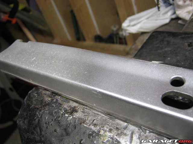

nu var den mycket bättre. dock behöver den lite kärlek. färgen har försvunnit lite här o var
https://www1.garaget.org/gallery/images/183/182654/182654-e2c9db96f6b50d72ec068d2393fce5b2.jpg
hade lite silvrig sprayfärg i källaren som jag provade att spreja på bara för att se om den färgen kunde stämma överens med original kulören.
typ mitt i bilden går skarven mellan den nya färgen ja spraya på o den gamla. så jag ska kolla imon om jag kanske hittar nån lite mörkare smile
https://www1.garaget.org/gallery/images/183/182654/182654-65be7b9bc722d5f03ceeacf5d68cc4c0.jpg
blästra o lackade även  ett HÖGER gångjärn nu till högersidan smile
https://www1.garaget.org/gallery/images/183/182654/182654-1cc1f8d002fb688b67bfa6a38b2928b7.jpg
