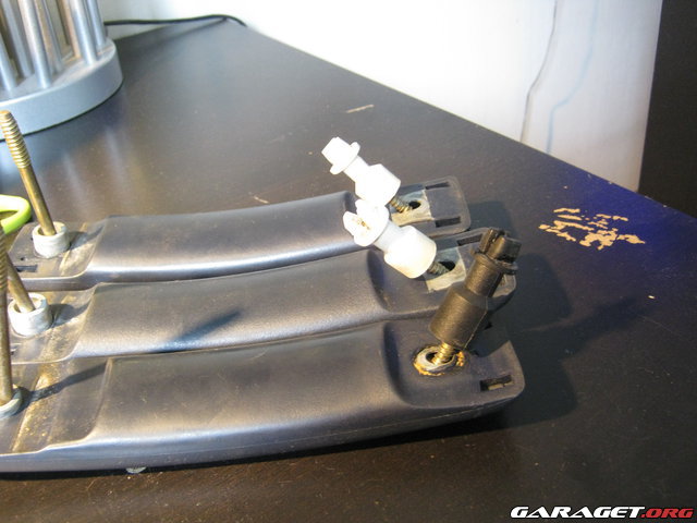

veckans skroten-fynd
blåa felfria taxi-handtag big_smile
