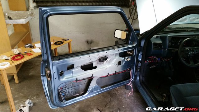

Hej igen då gott folk
Nu har jag börjat med bilen ^^ Bättre sent än aldrig som man brukar säga. Men har börjat riva isär för att montera elhissar då som sagt
Men det va inte så enkelt, för dom hissrna som jag köpte i jul är ju tyvärr inte rätt då dom varken passar mot rutan eller i dörren utan att plocka lös styrningen för rutan.
Det mesta talar för att dom jag har är för en bil med dom gamla dörrarna alltså före 87 då c/c måttet mellan skruvhålen på elhissen är 45 mm som det är på en sån ruta vad jag har kunnat hitta, och på en senare modell är det 65 mm
Men jag har hittat mig en annan modell på elhissar som förhoppningsvis ska passa bättre
https://www1.garaget.org/gallery/images/184/183181/183181-a2aee35e4c4846952672dea2ce1e9d84.jpg
https://www1.garaget.org/gallery/images/184/183181/183181-032fd393ed61cb74dbb8c58c14e39680.jpg

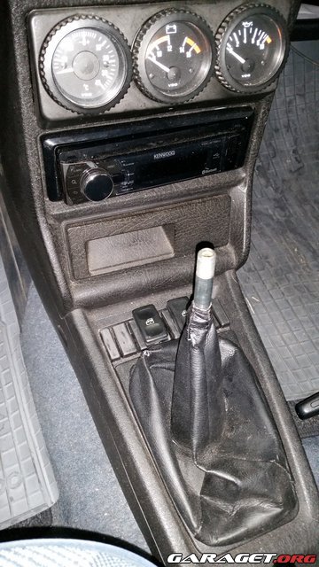

Har även fixat dit knappar, istället för att byta mittkonsolen så får det bli såhär.
Eller har någon en bättre/snyggare lösning?
Mvh Mikael
